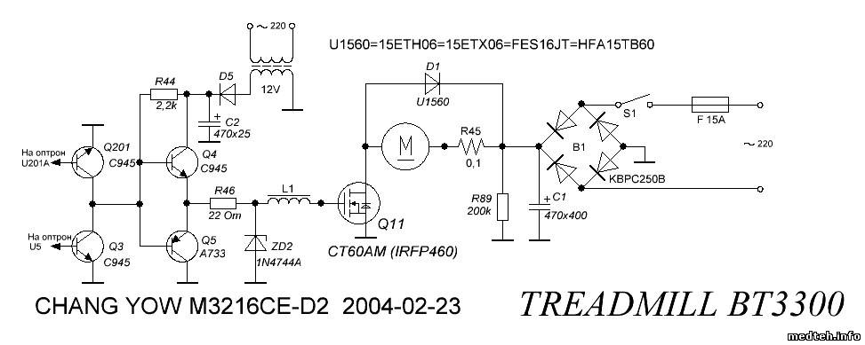

Коллеги, в обслуживаемом медицинском реабилитационном центре для инвалидов вышла из строя Беговая дорожка для реабилитации BIODEX RTM 500.
Перегорел предохранитель F1 20А, при нажатии кнопки ON новый также перегорел, на дисплее индицируется Error 32. По данным инструкции по эксплуатации: не работает усилитель привода эл.мотора. При этом контакты В+, В- и М- на клеммнике, при вставленном новом предохранителе и откинутых проводах М+ и М- к эл.мотору, как бы, закорочены ... Всё компактно и, с точки зрения диагностики и ремонта, оочень не удобно ..., нужно всё практически разбирать-копаться ... Что не хотелось бы делать прежде, чем не проконсультируюсь с вами ... (в Инете не нашёл). Имеются две платы P/N 945-275-E350-1 RED (на ней указанный клеммник) и P/N 945-250-T818.
Металлическая основа первой платы /и кажется, что на ней-то этот усилитель .../ является одновременно и радиатором нескольких РЭ элементов, находящихся под ней и впаянных в неё из под низу своими выводами ...
Кто-то имел дело с такой установкой? В чём причина?

Смотри либо мост (что маловероятно), либо MOSFIT, (какой там стоит, что-то типа CT60AM18F?) - его пробивает в первую очередь.

056
Вот смотри фрагмент
