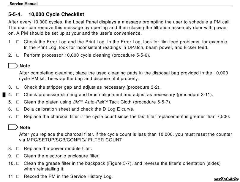

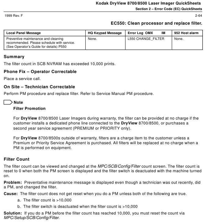

доброго времени суток господа подскажите пожалуйста что делать с ошибкой код которой P550 принтер 8700 пропылесосили ошибка осталась заранее спасибо
navesДата: Вторник, 28.Янв.2014, 19:51 | Сообщение # 21
У вас сообщений: 1070
счетчик пленок переполнился
см картинку
Сообщение отредактировал naves - Вторник, 28.Янв.2014, 20:10
KAMEROved_2Дата: Среда, 29.Янв.2014, 11:54 | Сообщение # 22
Старший Помощник KAMEROved
SPb
это не ошибка, а информационное сообщение, что необходимо сделать ТО. Сбрасывается открытием и закрытием дверцы задней крышки (где угольный фильтр)

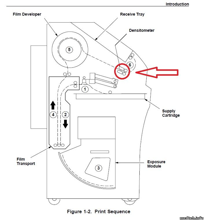

Провертье щётки барабана и его сопротивление. Да и так вообще визуально осмотрите всю секцию нагрева.

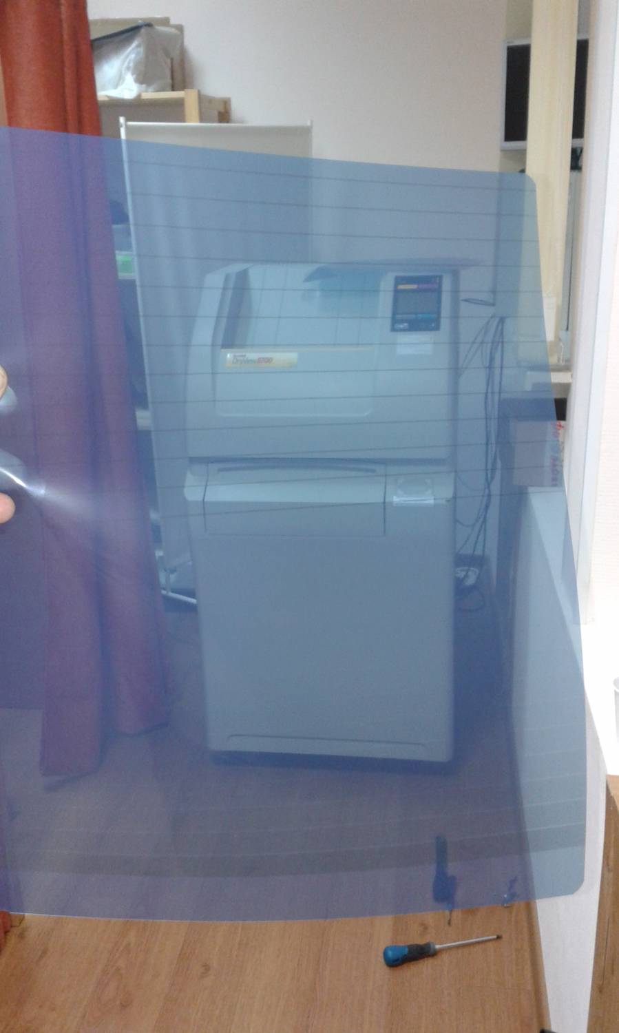

Начал печатать просто светлые снимки, при этом при включении пытается пройти калибровку 3 раза после чего выдает "Р624"
Калибровочный лист просто серый (такие же и снимки)
Тест контрастности - чистый лист.
Тест плотности - чистый лист.

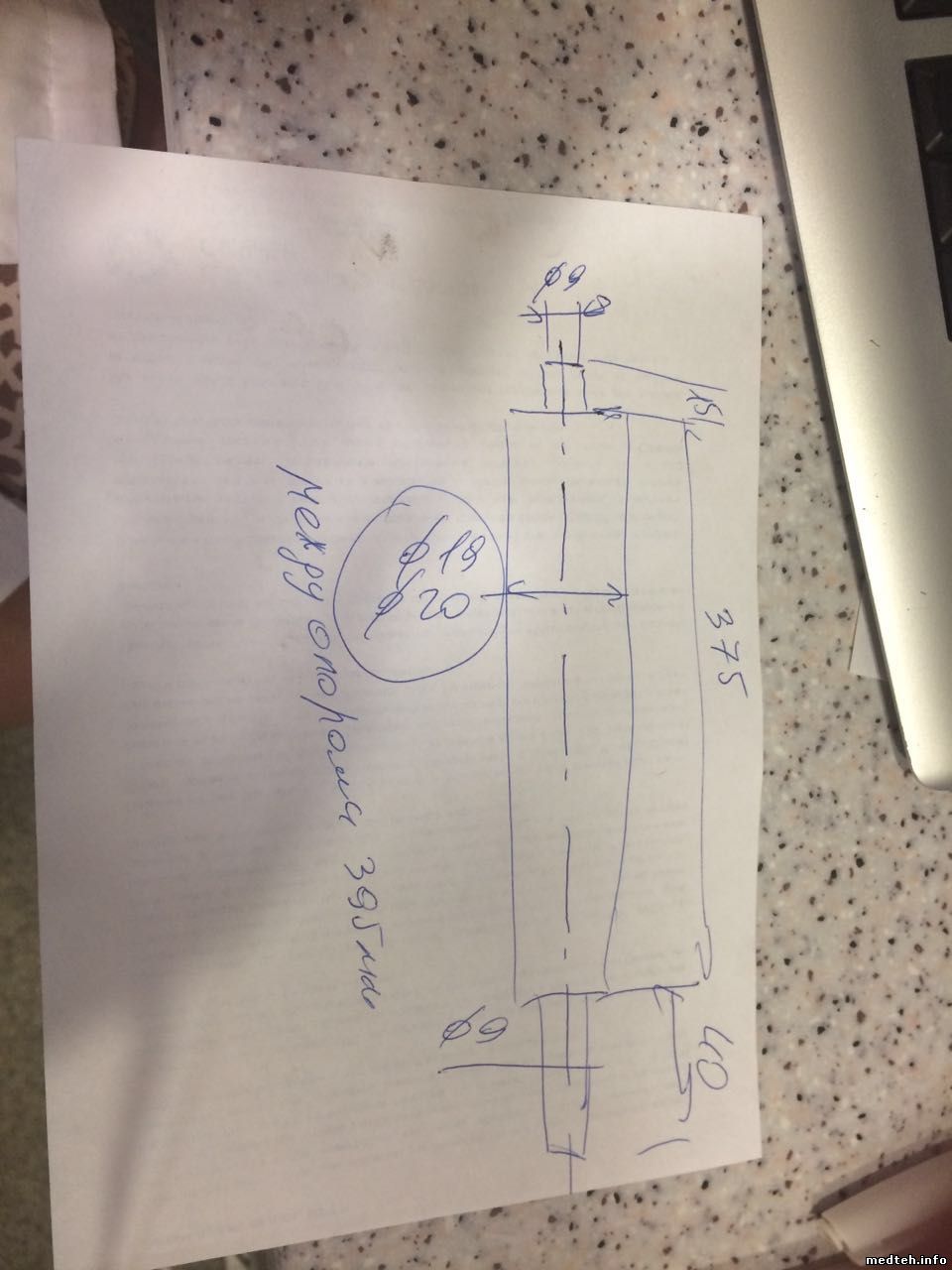

После долгих мытарств был заменен блок оптики (взят в аренду), старый блок оптики я разобрал, протер всю оптику до которой дотянулся - не помогло.
Какие еще варианты по реанимации старой оптики?

refrenДата: Пятница, 15.Июл.2016, 22:04 | Сообщение # 36
У вас сообщений: 317
Приветсвую.
У кого есть запчасти на принтер KODAK DryView 8700?
Интересуют резиновые ролики.
Конкретно первые ролики после выхода из "горячего барабана"
На схеме нарисованы размеры ведущего ролика (у ведомого стороны обе короткие)
Ролики обмерены сантиметром "на глазок" так как достать их из каретки пока не кому.
Кто знает кто в Москве занимается обрезиниванием роликов?
