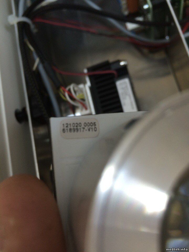

TuwerДата: Пятница, 19.Июн.2020, 12:50 | Сообщение # 40
У вас сообщений: 166
Такая проблема с данным комбайном: при включении промывки системы, включается нагреватель, клапан подачи воды на шприц, вода должна подогреваться и держать 37 градусов, идёт рост до 44 снова срабатывает клапан, идёт охлаждение и снова нагрев и так каждую минуту. Проверял систему слива со шприца, никаких засоров.
Может ли влиять низкое давления воды? Манометр неисправен.
