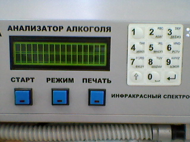

OlegerДата: Среда, 05.Апр.2017, 10:57 | Сообщение # 22
начинающий
Барнаул
Подскажите пожалуйста, на аппарате контрастность на максимуме (какой то умелец накрутил) нифига не видно.
Как войти в настройки данного аппарата?
Судя по фото это АКПЭ-01.01-01, в инструкции что нашел, про настройки ничего нет. Такой аппарат попадает ко мне впервые, зажатие 3-х кнопок и включение аппарата ничего не дает но, если смотреть под углом, то видно что аппарат работает, что-то показывает.

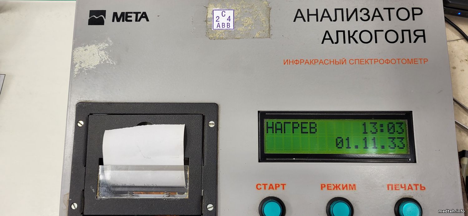

Dmitriy198277Дата: Вторник, 25.Фев.2025, 10:12 | Сообщение # 28
Электромеханик
Нижний Тагил
Добрый день коллеги.
Проблемка аппарат зависает на нагреве. Подскажите пожалуйста, что посмотреть в данном случае. Схемы не нашёл пока.
