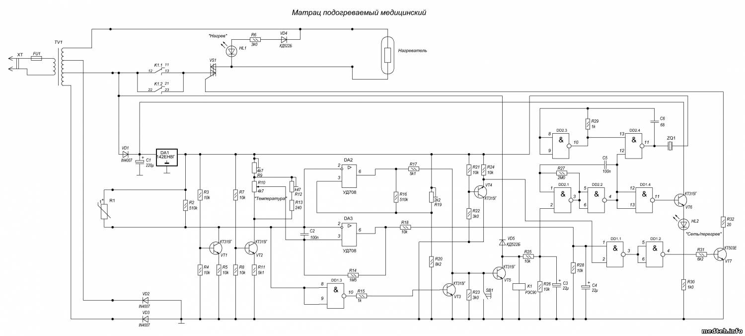

Схема на матрац медицинский подогреваемый. Рисовал сам, возможны ошибки
