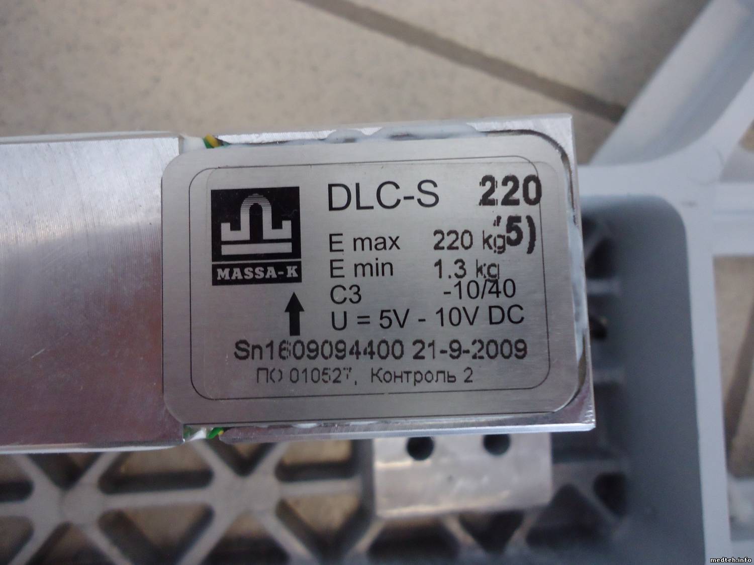

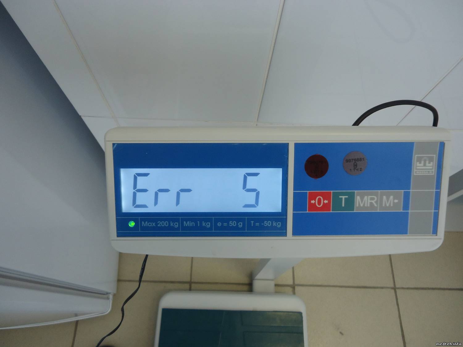

rinzhakДата: Понедельник, 06.Авг.2012, 10:55 | Сообщение # 6
У вас сообщений: 186
Петропавловск
доброго всем дня!
помогите "расшифровать" код ошибки Err 5 Весы Масса-К 150
Serg74Дата: Понедельник, 06.Авг.2012, 11:05 | Сообщение # 7
У вас сообщений: 1101
Инженер лаборатория ИВЛ
rinzhak,
http://www.massa.ru/dat/instr_tv.pdf там все есть - это ошибка датчика, похоже лечится только заменой.

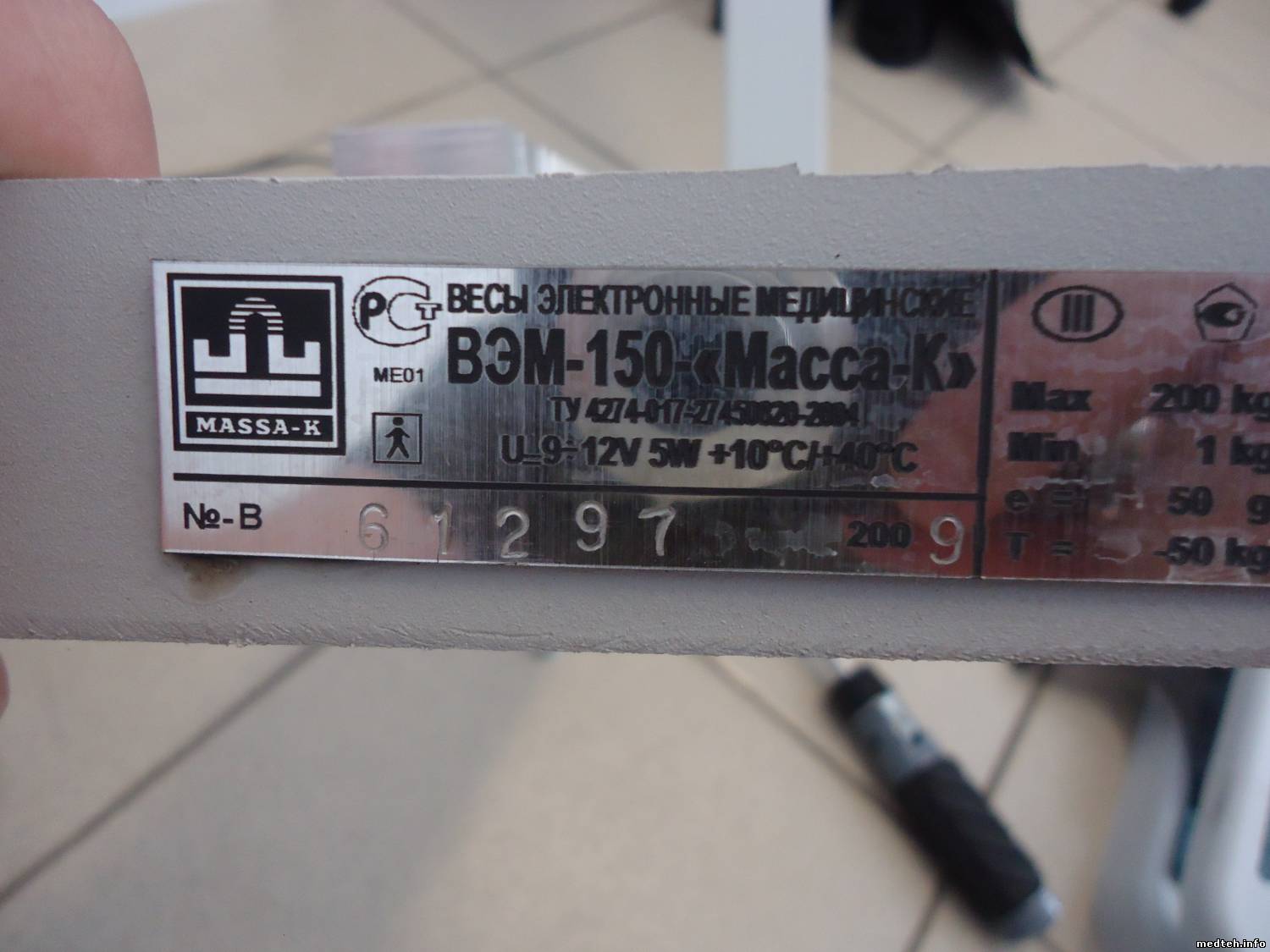

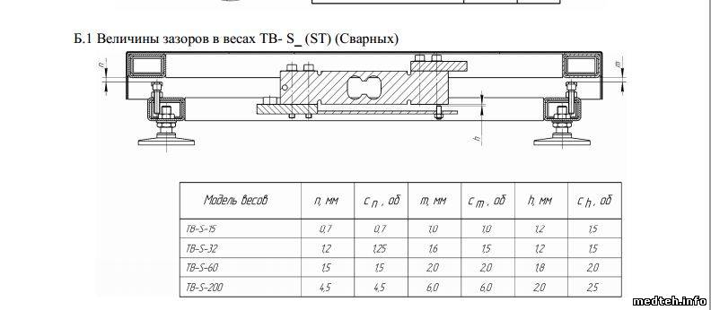

rinzhakДата: Понедельник, 06.Авг.2012, 11:25 | Сообщение # 8
Петропавловск
коды ошибок нашёл, если кому интересно сервисная инструкция прилагается ... mail1
http://massa.ru/dat/instr_tv_2011-4.pdf
Цитата Serg74 ()
http://www.massa.ru/dat/instr_tv.pdf там все есть - это ошибка датчика, похоже, лечится только заменой.
да, спасибо за ссылку! пока ждал ответа на форуме решил заглянуть на сайт производителя, и был удивлен доступности тех. документации ...
да, кстати, следуя инструкции необходимо проверить величину зазоров (см. фото), а как понять какая у меня модель? (см. фото)

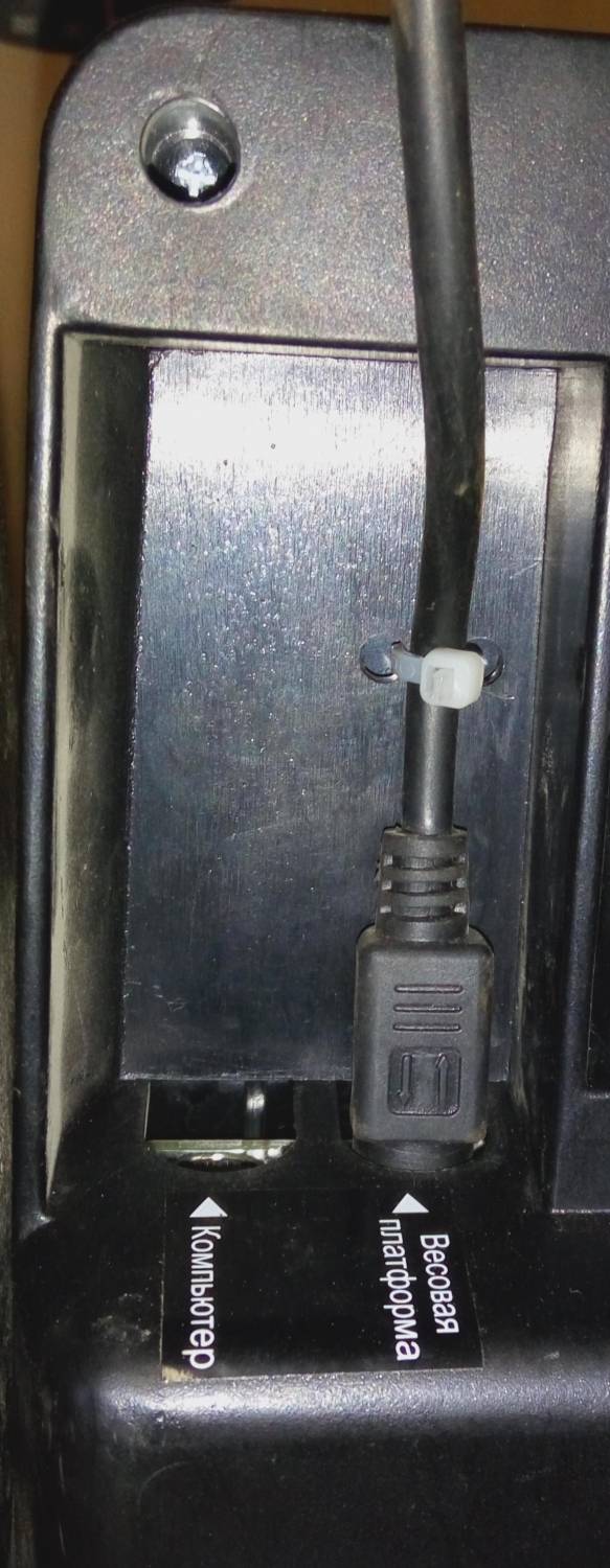

alconДата: Среда, 15.Июн.2016, 18:11 | Сообщение # 9
нет
локоть
Цитата Aliec ()
1. Кабель от датчика (или удлинительный кабель) отстыковался от индикатора.
Штеккер кабеля выпадает из гнезда под собственным весом. Проблему решил так:
