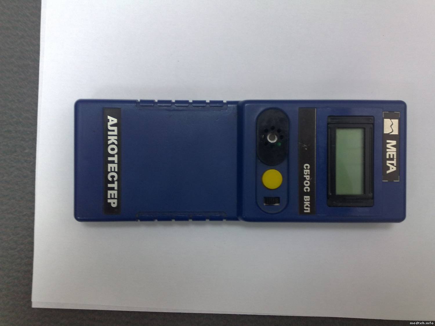

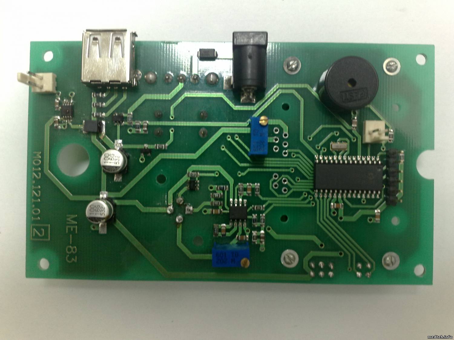

Вот фотографии аппарата и платы со стороны деталей. Микросхема в левом верхнем углу рядом с разъемом аккумулятора. У нее прогорел корпус. Помогите опознать.

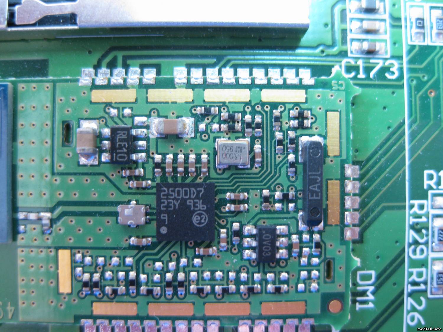

AlexiumДата: Среда, 17.Авг.2011, 16:18 | Сообщение # 4
Мне нужно вот такого качества фото участка с микросхемой. Все что осталось от маркировки микросхемы должно быть видно.
ElyaДата: Пятница, 19.Авг.2011, 16:36 | Сообщение # 5
У вас сообщений: 395
Это возможно стабилизатор питания, причем сдвоенный..
Чинил такой аппарат, только другой версии, стабилизатор стоял у разъема внешнего питания

К сожалению такого качества фотоаппарата у меня под рукой нет. Удалось раздобыть для вскрытия аналогичный алкометр. Под сильной лупой прочитал маркировку MAX1874EUA. После замены микросхемы аппарат заработал. Проблема решена. Всем спасибо.
