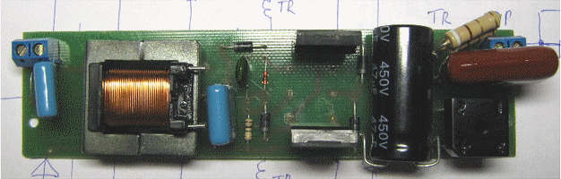

Уважаемые коллеги нужна схема электронного балласта от ОУФд-01 "Солнышко"(лампа ДРТ 125).
"Мастера" усердно ремонтировали, нет импульсного трансформатора: размеры колечка? данные обмоток?

x36xДата: Вторник, 21.Дек.2010, 08:30 | Сообщение # 14
У вас сообщений: 93
Тула
johny80 большое Вам спасибо!
Но лампа с электронным балластом на транзисторах s2000afi),
схема очень похожа на балласты ламп дневного света.
Демонтирован импульсный трансформатор, по следам от
термоклея - колечко.
Заглянул в другие "Солнушки" - похожи на описанные в ссылке.

x36xДата: Среда, 22.Дек.2010, 14:30 | Сообщение # 17
У вас сообщений: 93
Тула
фото печатной платы.

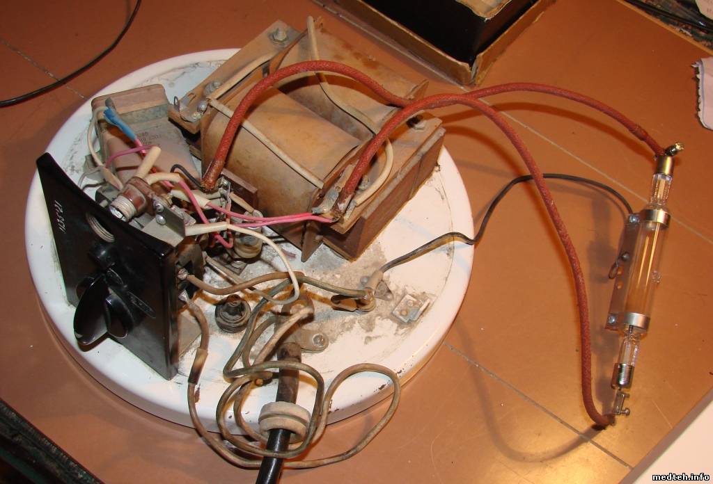

STarasДата: Среда, 22.Дек.2010, 22:26 | Сообщение # 18
Вклинюсь слегка со своим солнышком:
- получил сегодня 2 новые лампы ДРТ-240 (1987 года выпуска).
Пусковое устройство на картинке. Зажигаются обе сразу, иногда даже без помощи кнопки Поджиг.
Вопросы - дроссель дырчит ацко - это так надо?
Да и лампы нагреваются быстро и неслабо, а внутренние электроды стают красными - это тоже так задумано?
Извините за примитивные вопросы, но за свои года такой штуки в работе еще не видел, потому и спрашиваю.
SeptДата: Среда, 22.Дек.2010, 23:10 | Сообщение # 19
Житомир
Лампы так и должны греться, ацко. Дроссель рассохся, потому и рынчит. Обычно они (айболиты) знают что он рынчит а бывает
жалуються, тогда я его к обмотчику а он его целиком в лак. После этого тишь и все довольны. biggrin
