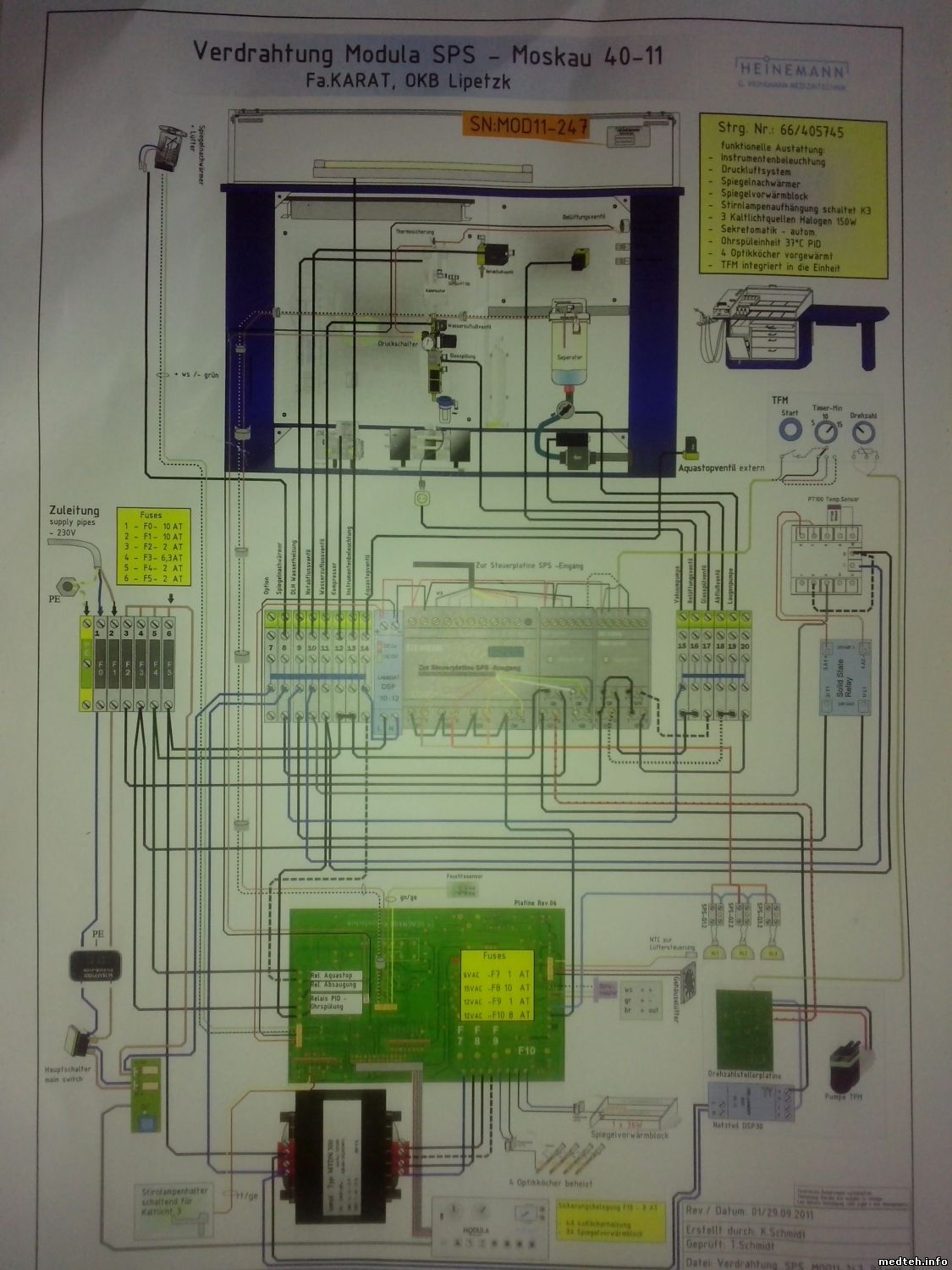

Приветствую коллеги!тоже столкнулся с ремонтом данного комбайна,не работает подогрев воды в системе промывки уха, на дисплее температуры нет никаких показаний,слышно реле отрабатывают при нажатии кнопок +- температура на сенсорной панели.Есть общая схема комбайна.Буду рыть дальше...
