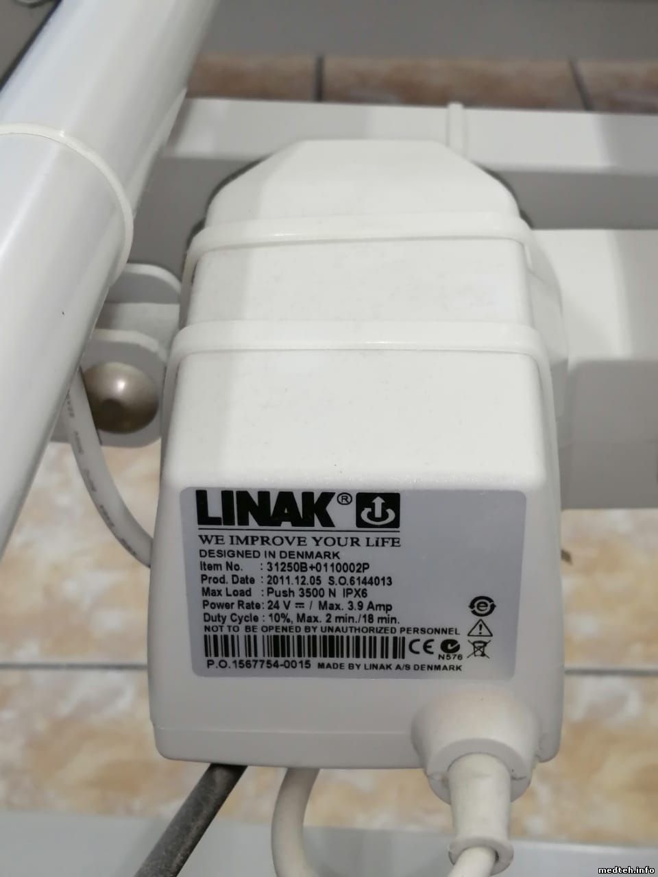

Электромеханические приводы итальянской фирмы LINAK применяются во многом оборудовании медицинского предназначения.
Коллеги, добрый день!

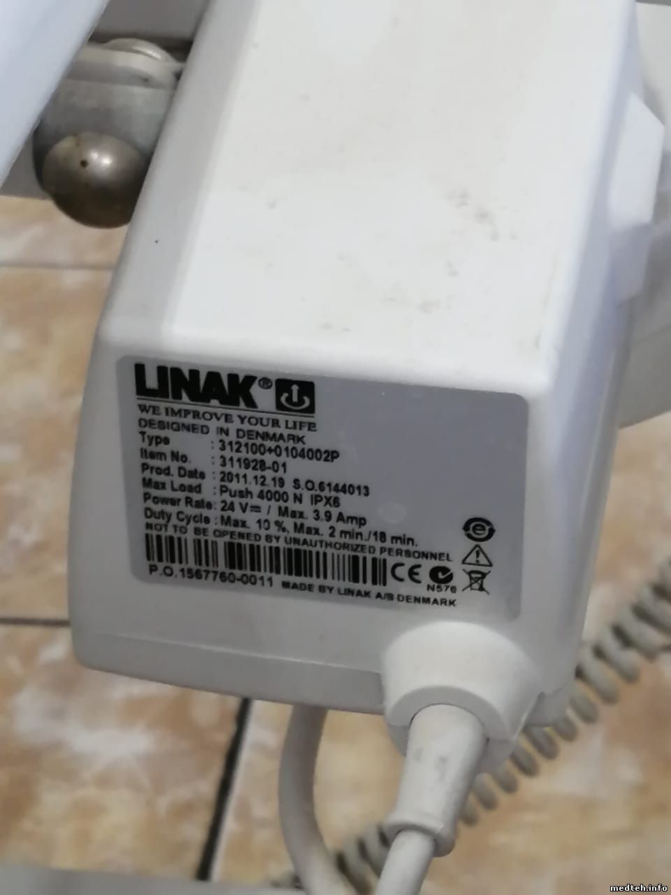

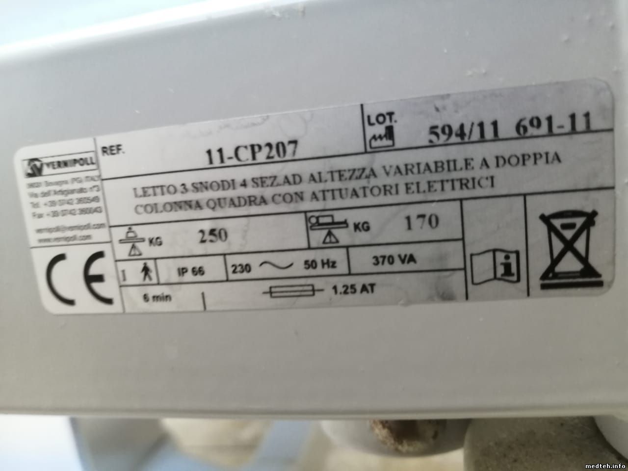

Помогите, пожалуйста, возможно, кто-то имел дело с кроватью 11-CP207 итальянской фирмы Vernipoll.
У этой кровати 4-е электромеханических привода с блоком управления к ним от фирмы LINAK (детали прикрепил).
При нажатии кнопок на пульте приводы не запускаются, просто одинарный звук (бип :-) ) от блока.
Есть "здоровые" кровати рядом, они не издают никаких звуков при работе.
Вскрыли блок управления, с элементной базой всё в порядке (кроме головной микросхемы, за нее не скажу пока).
Есть подозрение, что сработал какой-то концевик и кровать как-то заблокировалась, но в документации к кровати про это ничего нет. Сервисную документацию также найти нереально.
Linak сразу шлет к производителям того, в состав чего входят его приводы.
В сам Vernipoll (Италия) пока не обращался.
Может, кто знает, что означают эти звуковые сигналы?

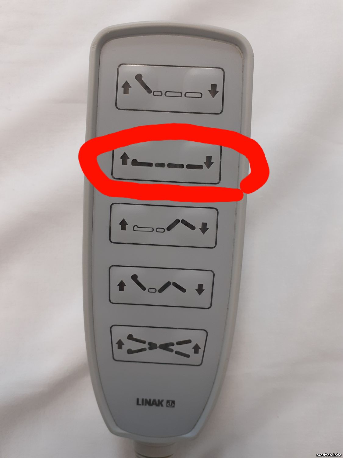

Thesc160Дата: Вторник, 30.Мар.2021, 17:28 | Сообщение # 3
Это блокировка. Снимается следующим образом: одновременно зажимаем кнопки "вверх" "вниз" полного подъёма кровати так, чтобы был не короткий звуковой сигнал, а продолжительный, и ждём пока кровать пропищит раз 7-ь. Как только писк прекратится, блокировка снята. Важно поймать момент, чтобы писк был и был длинным.
Фото что зажимать прилагаю:

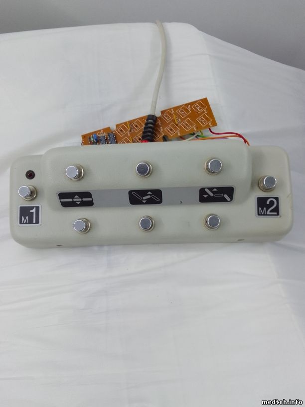

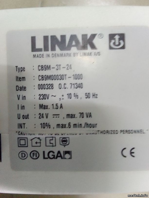

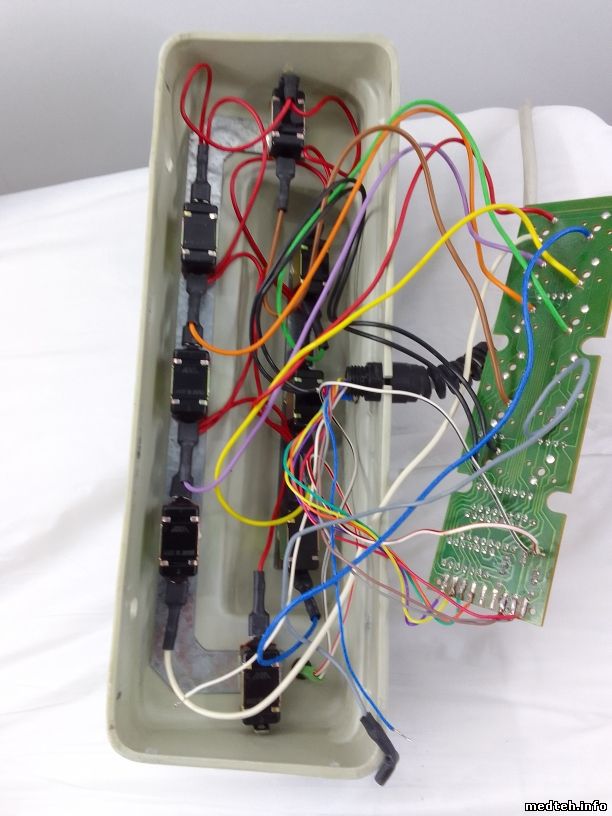

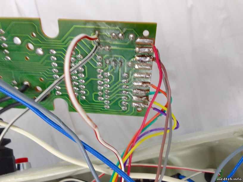

Помогите с блоком управления приводами.
Перестал работать трехмоторный привод кресла Bentlon с приводом Linak CB09M4 2000 г.в. после обрыва проводов педали управления.
Запаяны кем-то наобум, работало две функции, в итоге перестало работать совсем. В блоке управления напряжения питания в норме (28В и 5В), при установке батареи крона и нажатии кнопки реле отщелкивают последовательно все.
Может, кто-то поделится фото распрайки проводов на плате педали?
Фото моей платы:

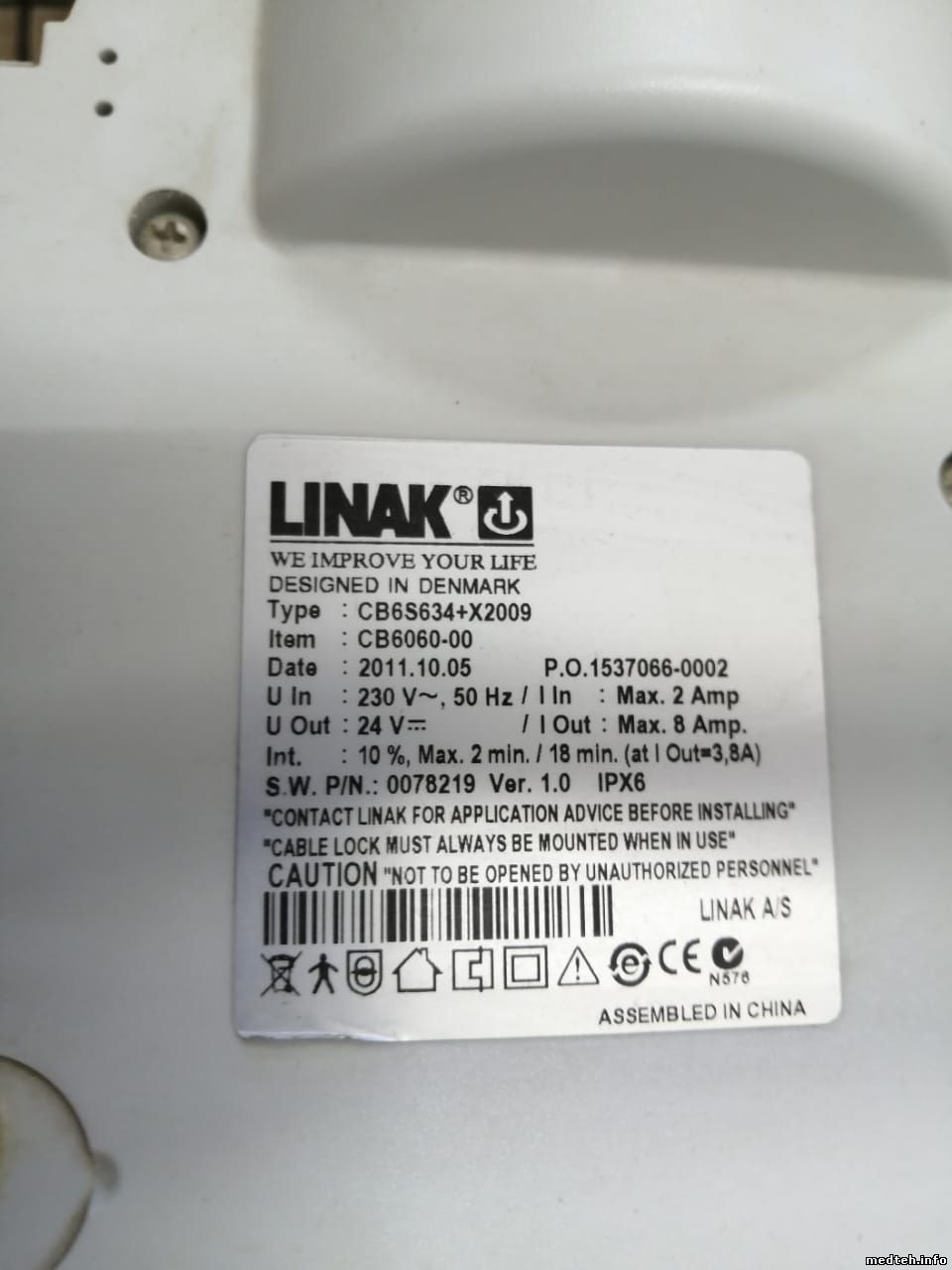

Имеем кресло ЛОР-установки Modula.
Перестали работать приводы подъёма кресла и наклона спинки. При отсутствии нагрузки на выходе у блока управления Linak CB6S634 всё работает как нужно, напряжение 29 В меняет полярность при нажатии на педали. Вешаю 5 Ом всё прекращается.
Осциллографом наблюдаю импульсы размахом питания. Такое впечатление, что блок уходит в защиту потом отпускает.
Приводами управляют полевики, которые в зависимости от нажатой педали подают на разъём плюс и минус питания. Видимо, в цепях полевиков именно по минусу стоят резисторы, датчики тока. На плате стоят два больших резистора, видимо, они. Номинал не измерить, около нуля.
Может есть у кого схемы подобных блоков?
Или контакты, кто эти вещи ремонтируют. Нашёл одних, но телефон временно заблокирован.
