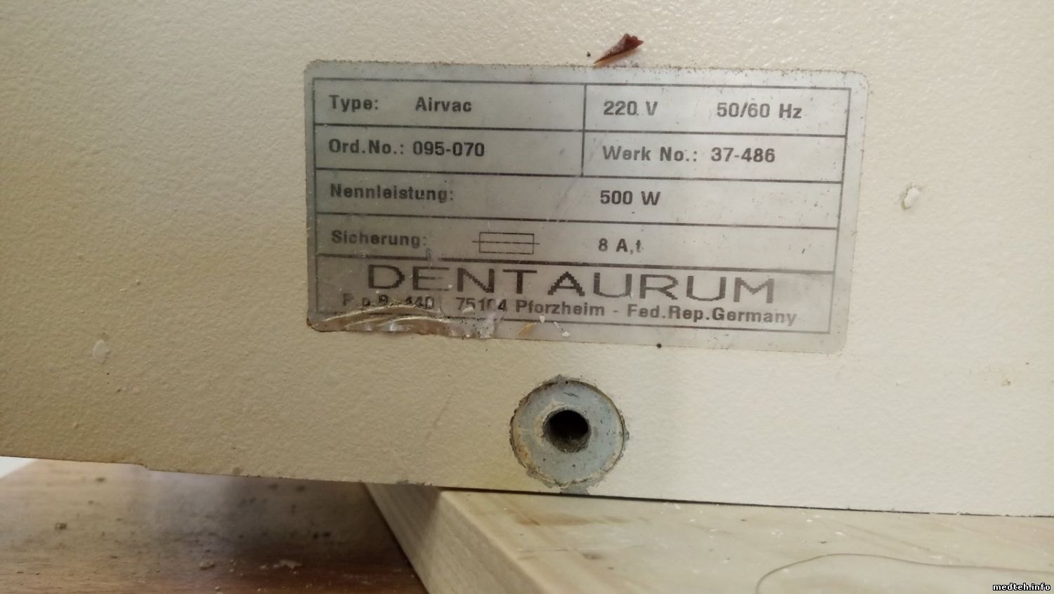

Кто сталкивался с данной мешалкой (фото шильдика во вложении, хотя надо бы и вид аппарата в целом)?
Вопрос: что лить в маслянную помпу, и где на неё можно найти фильтры?
Компания Dentaurum GmbH & Co. KG, основанная в 1886-м году в г. Испринген (Германия, земля Баден-Вюртемберг), уже долгие годы является одним из крупнейших мировых производителей зуботехнической и стоматологической продукции.
С уважением ovg
bektyishДата: Среда, 02.Сен.2020, 08:46 | Сообщение # 2
Надо было тему в "Стоматологии" открывать.
Если вакуумный насос пластинчато-роторный - лей вазелиновое масло из аптеки. Обычно на сосуде под масло бывает риска верхнего уровня. Фильтр, скорее всего, из фетра или синтепона (зайти в магазин "Ткани" и подобрать ). Желательно снимок насоса и фильтра. Для перестраховки, перед заменой масла промыть механизм.

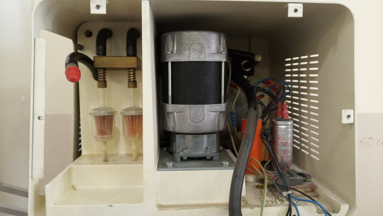

ovgДата: Четверг, 03.Сен.2020, 13:00 | Сообщение # 3
У вас сообщений: 77
Тюмень
bektyish, добрый день.
Видимо, о разных аппаратах говорим. Риски верхнего и нижнего уровня находятся на окошке в центре корпуса помпы. По запаху масло ближе к гипоидному. А фильтра неразборные (фото во вложении).
Может кто сталкивался?
С уважением ovg
bektyishДата: Четверг, 03.Сен.2020, 16:12 | Сообщение # 4
Помпа какая - пластинчато-роторная или мембранная?
Если первый вариант - промыть, залить вазелиновое масло.
Если второй - вообще масло не нужно. Фильтра, похоже, можно подобрать в магазине автозапчастей.
Все пластинчато-роторные насосы - немецкие, российские - отлично работают на вазелиновом масле.
По конструкции это тотже отсасыватель хирургический ОХ-10, работает на этом масле по 10-ть и более лет.
Аналогичные помпы встречаются на печках для метал-керамики.
На последнем снимке виден двигатель мешалки и возможно редуктор. Вакуумной помпы не видно ...
