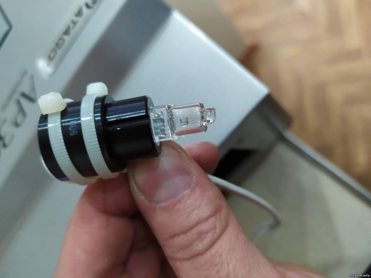

Есть аппарат Поляриметр AP-300. При работе пишет: Out of range. Пределы угла поворота установленные от -90 до +90 градусов. Ноль выставляется, по воздуху измеряет альфа - 0 градусов. А вот при измерении раствора или обычной воды пишет ошибку. Есть подозрение, что села лампа. Пишет ей 150 часов (при ресурсе 2000 часов), но я подозреваю, что кто-то просто сбросил счётчик. Кто знает, что там за галогенка стоит? Приходит 5,5 В.

В моём случае это галогеновая лампа 100%. Можно попробовать заменить её на LED 589нм, как вариант.

На мой взгляд, если галогенка без затемнения/побеления внутри колбы, горит внешне нормально, то она "нормальна", но можно просто заменить аналогом по вольтажу, расположению спирали, попробовать отрегулировать световой поток mail1
А может дело в светофильтре, скажем он замутнел? Ну, к примеру плохая склейка у производителя? Воздействие влаги?
Будем пробовать с этим всем разобраться. Я думаю, потерю чувствительности фотоприёмника пока ставить под сомнение рано...

Просмотрите также поляризатор/анализатор
