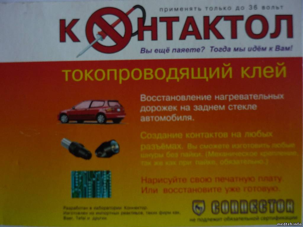

nik_nikДата: Вторник, 07.Сен.2010, 13:08 | Сообщение # 13
У вас сообщений: 202
инженер по ремонту
Приморский кр.
[size=12]Несколько раз удачно применял токопроводящий клей "Контактол". Клей продается в магазинах радиодеталей. Чем моложе, тем легче работать.Вместо штатной иголки брал тонкую иглу от шприца. И не верьте надписи, что клей можно разбавлять спиртом.

dasichДата: Понедельник, 24.Янв.2011, 07:15 | Сообщение # 18
техник по ремонту
Магадан
[quote=nik_nik]nik_nik[/quote]
у меня контактол больше месяца не держится- отваливается сам.
