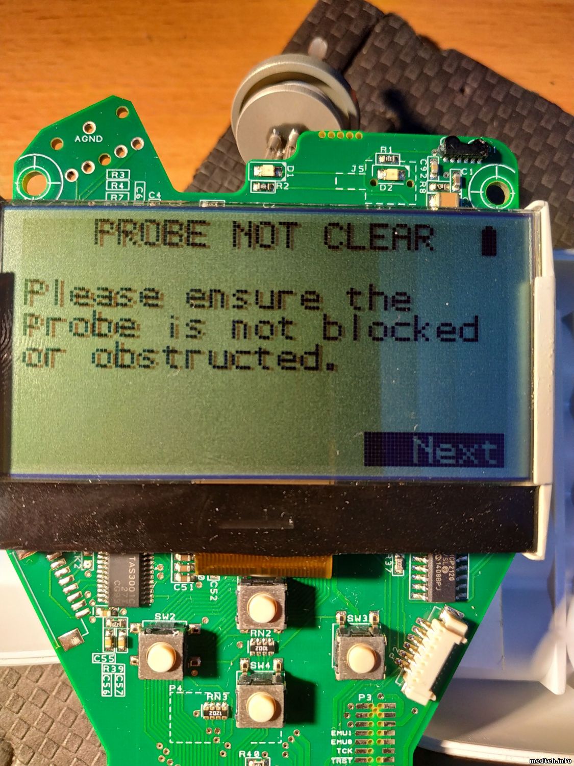

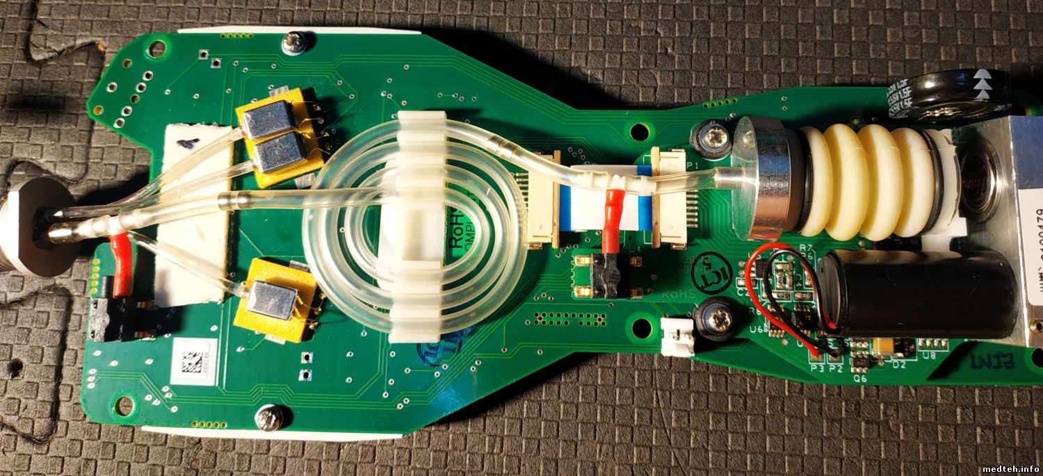

Такая проблема Тимпанометр Otowave 102 фирмы Amplivox при включении надпись (probe not clear)
Зонд поменял весь, был сломан.
После нажатия на next начал гнать помпу в крайнее положение стал выдавать ошибку по помпе.
Может не правильно подкл. шланги?
Сообщение отредактировал shokon - Среда, 19.Фев.2020, 14:28
