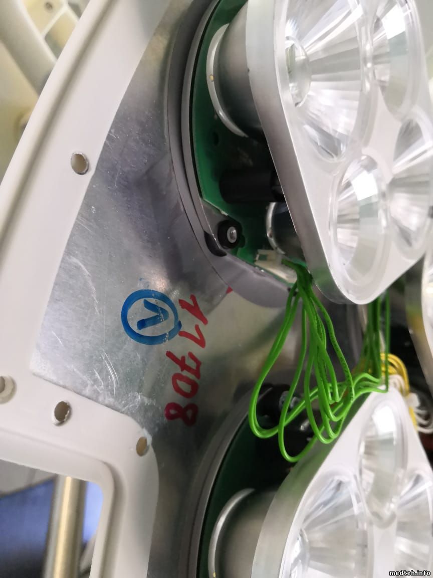

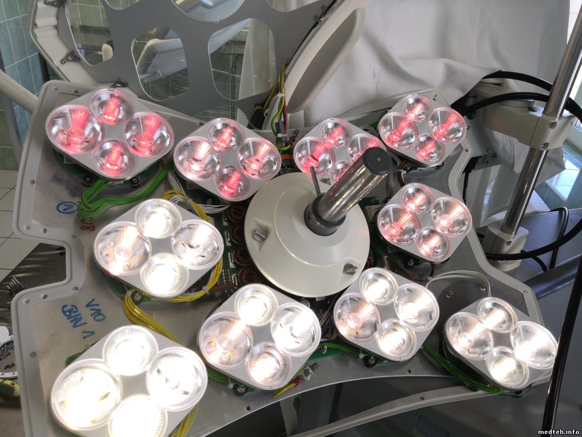

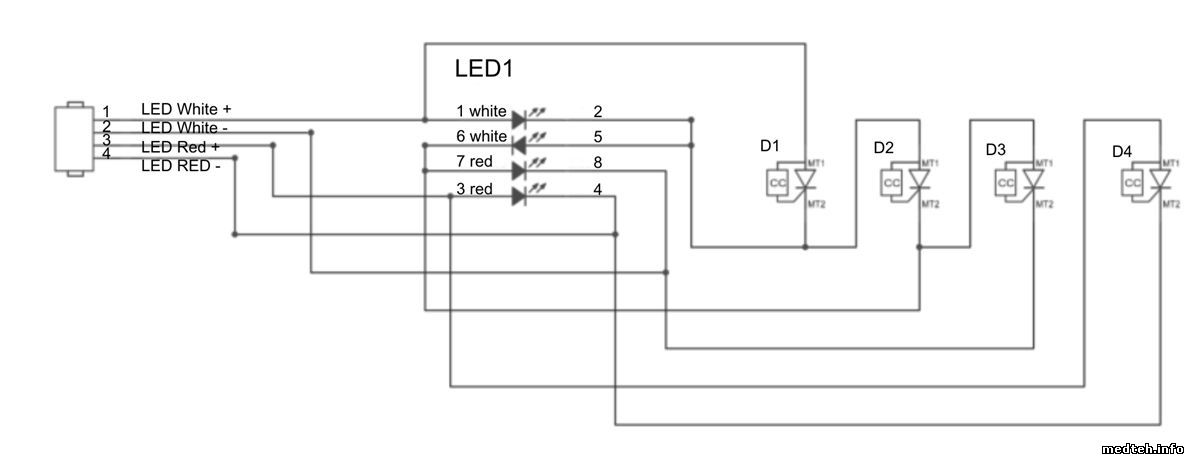

Подскажите, marled v10 часть светодиодов горят красным цветом. Меняли местами нормальный светодиод и светящий красным местами. Тот, который горел красным стал гореть белым. Тот, который горел белым стал красным.
Что это может быть? Может есть сервис-мануал?
