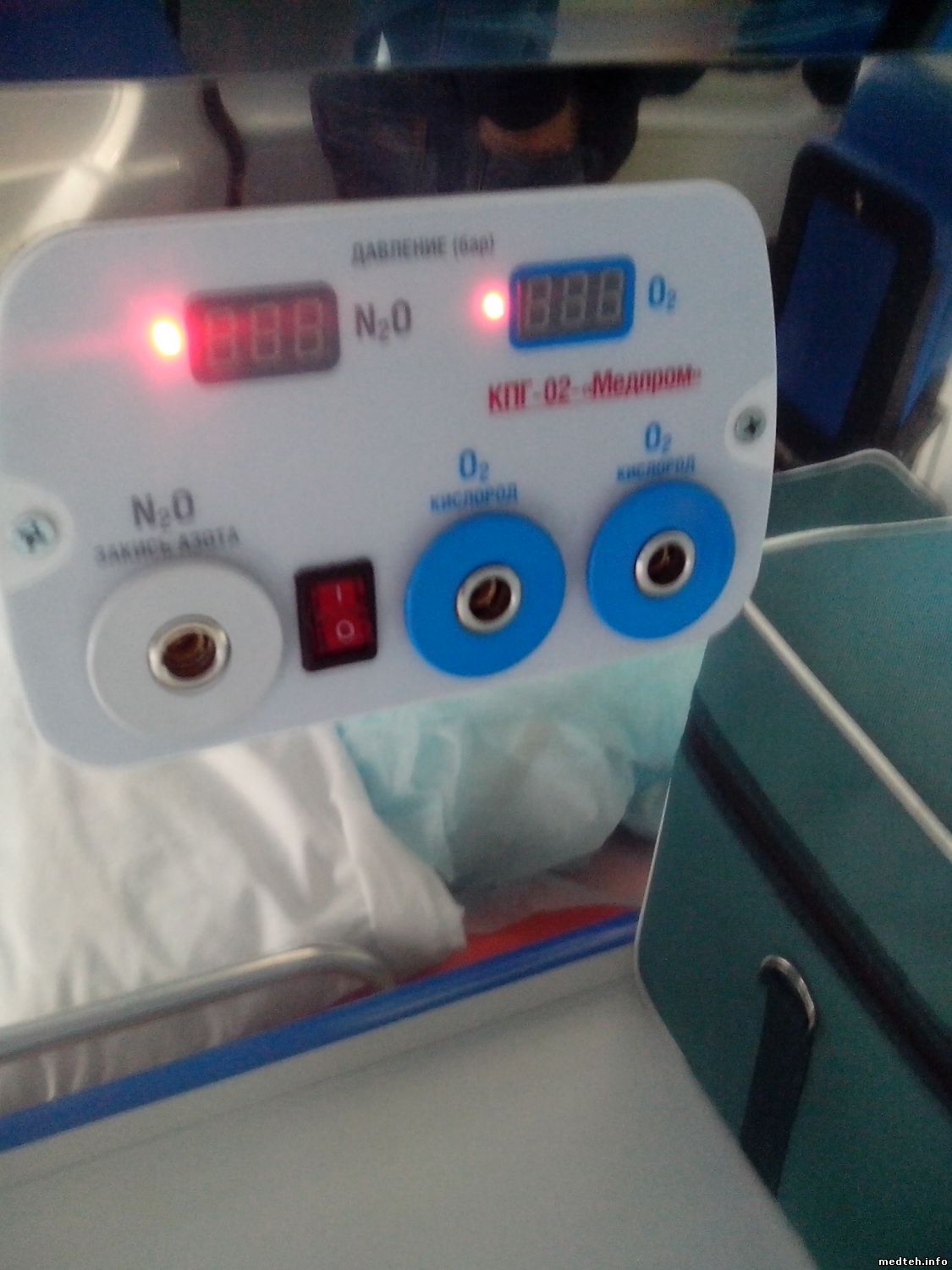

seabeeДата: Суббота, 23.Дек.2017, 07:47 | Сообщение # 1
У вас сообщений: 1319
Пришла новая скорая с щитком подачи газов КПГ-2Э.Разьем под кислород слишком маленькие.Банка боброва не входит.
В Медпром запросил,молчат.Где такие штекера под кислород найти?

seabeeДата: Суббота, 23.Дек.2017, 13:19 | Сообщение # 3
Ну да,в комплекте должны быть,но не нашли.И марку такого маленького штекера не нашёл.
TexnikimsДата: Суббота, 23.Дек.2017, 14:42 | Сообщение # 4
У вас сообщений: 549
Сервисный Инженер
МО Люберцы
seabee, если я вам размеры сниму это поможет аналог подобрать? или фотку могу прислать на следующей неделе..

Volkov_MaksimДата: Понедельник, 25.Дек.2017, 10:37 | Сообщение # 8
У вас сообщений: 213
это разъем камоцци
Volkov_MaksimДата: Понедельник, 25.Дек.2017, 10:39 | Сообщение # 9
Сейчас много что укомплектовывают ими, особенно госы заказывают
bektyishДата: Понедельник, 25.Дек.2017, 15:00 | Сообщение # 10
Camozzi Catalog 2015 https://yadi.sk/d/By-wl8k83QfU4C
Но помимо https://camozzi.ru/ есть ещё http://www.smc-pneumatik.ru/raz.php?id=32 и https://www.festo.com/cms/ru_ru/index.htm с примерно одинаковым ассортиментом - а лучше поставщика прижать или кто купил некомплект
