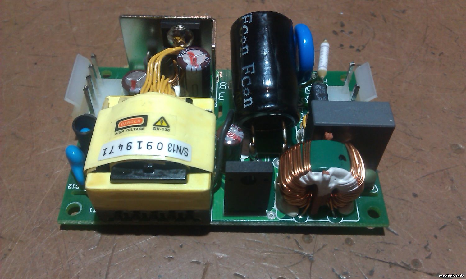

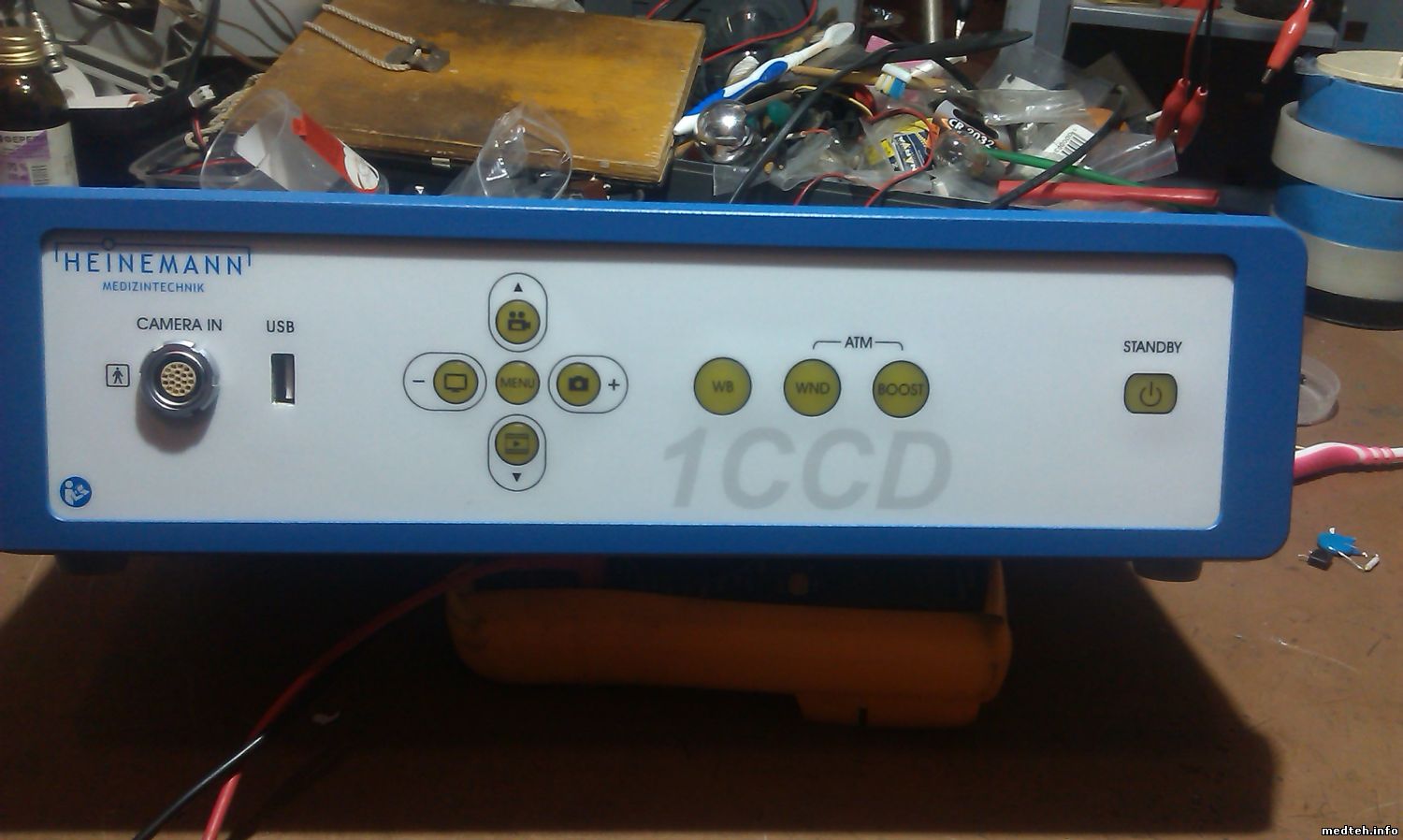

Ситуация такова. Вышел из строя блок питания эндоскопической камеры ecoCAM тип XE-50 TFT/USB, на блоке камеры, полетела шимка ncp1236bd65r2g. У нас в городе в продаже нет, заказывать долгая история (поставка от 3 недель + пока почта привезет). Может кто в курсе какое выходное напряжение у этого БП? Есть подозрение что он 12 вольтовый, место в блоке позволяет воткнуть туда другой БП. Или может быть у кого есть возможность глянуть выходное напряжение на нем.

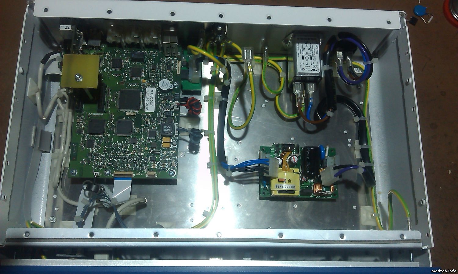

Другого БП в блоке нет, с него питания на лампы не идет, насколько я понимаю, запитана только камера и интерфейсы связи. Речь идет вот об этом блоке фото прилагаю.
Судя по конструкции БП ток будет порядка 2-4 ампера, вряд ли больше.

Вопрос решен установкой БП 12 вольт 5 ампер
