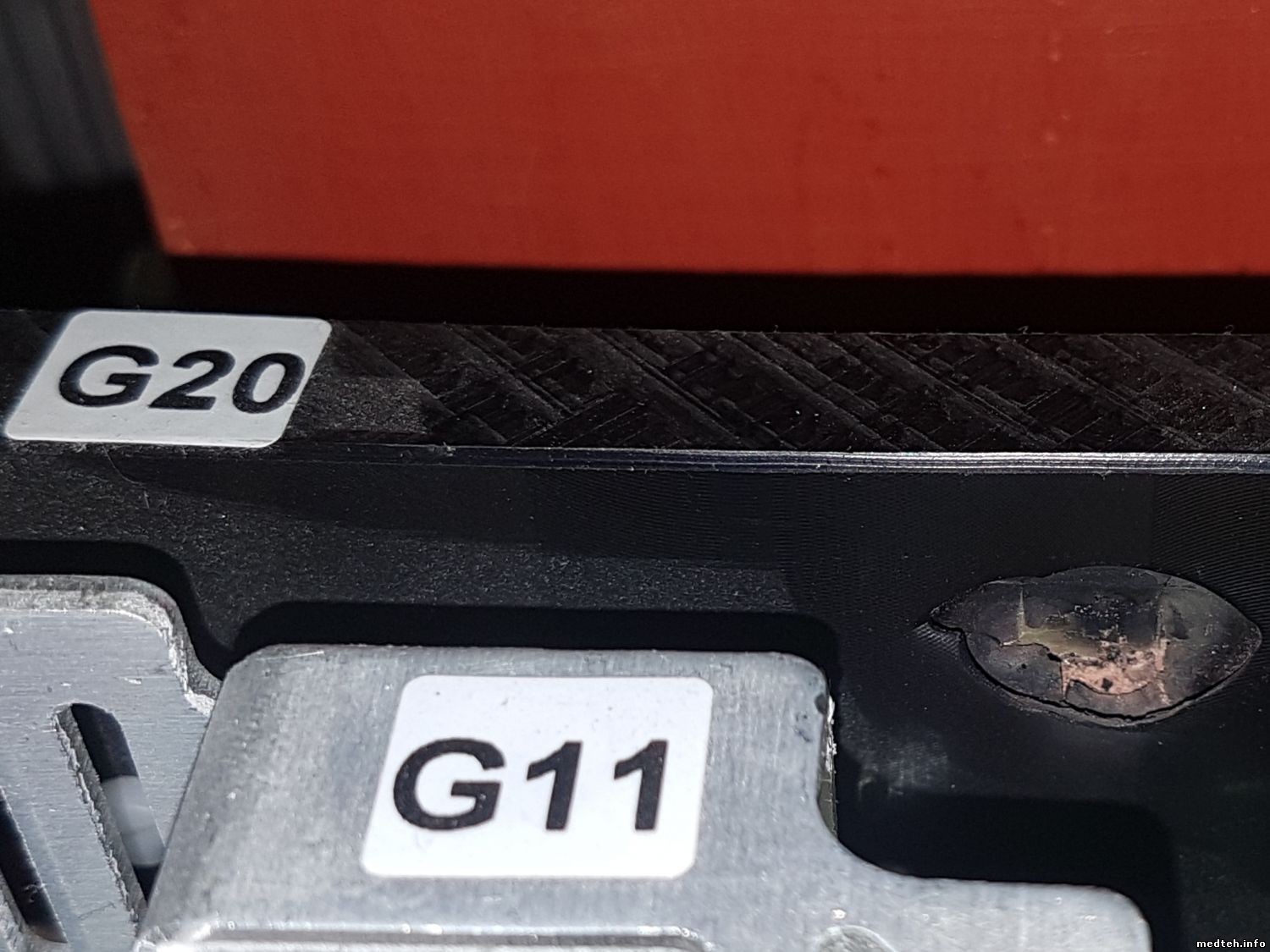

chikovoeДата: Среда, 27.Ноя.2019, 01:38 | Сообщение # 6
Добрый день
Аппарат Dornier Aries, сгорела сборка конденсаторов G20, может есть аппарат на разборку?
Куплю т. 9179254441. chikovoe@mail.ru
