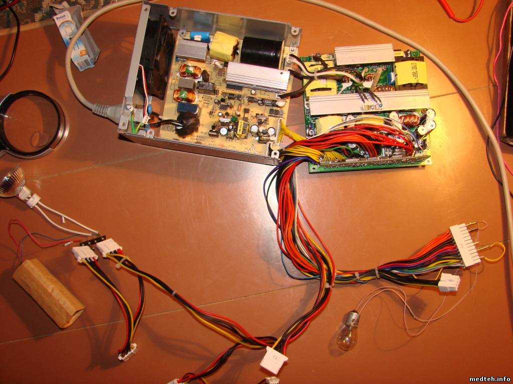

renmasterДата: Воскресенье, 21.Мар.2010, 19:46 | Сообщение # 3
STaras, фотки БП и разьема скинь , чтоб провода по цвету видно было
STarasДата: Воскресенье, 21.Мар.2010, 19:55 | Сообщение # 4

STarasДата: Воскресенье, 21.Мар.2010, 20:06 | Сообщение # 5
Блок питания HIPRO HP-W460GC33
