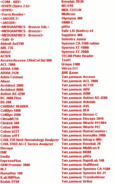

Здравствуйте уважаемые, подскажите пожалуйста возможно ли подключение к медиалогу анализаторов медоник (М-серии), bs-200 и подобных. Каким образом идет передача данных в систему, или же врачам нужно самостоятельно вдалбливать эти данные в прогу.?

Если вы обслуживаете лабораторную технику, то вопросы нужно задавать разработчику программы, причем вопрос должен задавать сам клиент, ибо ПМТ неохотно разговаривает со сторонними разработчиками.
Официально импорт данных идет через утилиту metascan, требует отдельную лицензию на каждый прибор.
На практике с этим есть проблемы, которые никто не хочет признавать.
Импорт результатов по одному пациенту, открыл в программе, нажал кнопку импортировать. Как работает поточный ввод техподдержка не знает.
Полистайте доку в аттаче.
Второй официальный способ через протокол HL7, но его настройка нетривиальная задача. Можно настроить поточный ввод/вывод
Еще можно смастерить велосипед из костылей из виртуальных принтеров, или импортов из XML

попробуйте наладить выгрузку результатов с прибора в XML-файл, потом лаборанты будут загружать по одному пациенту одной кнопкой.
Если прибор делает отчет в свой внутренней программе, на комп ставьте виртуальный PDF-принтер, печатайте на нем отчет, а результирующий PDF-файл прикрепляйте к ЭМК в программе
