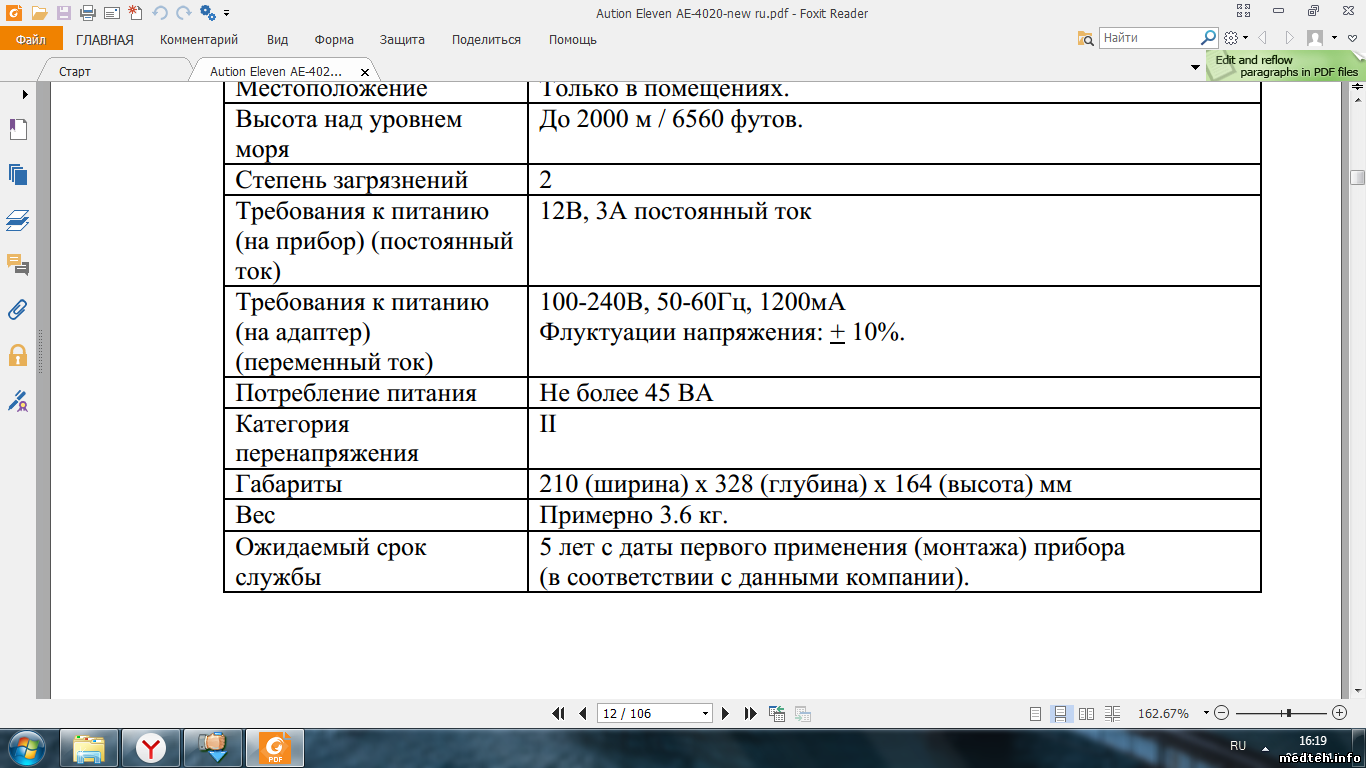

Кроме того, в отечественном оборудовании раньше указывали срок службы к примеру: эксан - 3 года при круглосуточном режиме, или 5 при односменном. Сейчас редко где попадается подобное, но недавно при проблемах с AUTION ELEVEN АЕ-4020 в его инструкции нашли строку, что срок службы составляет 5 лет(фото приложено).
