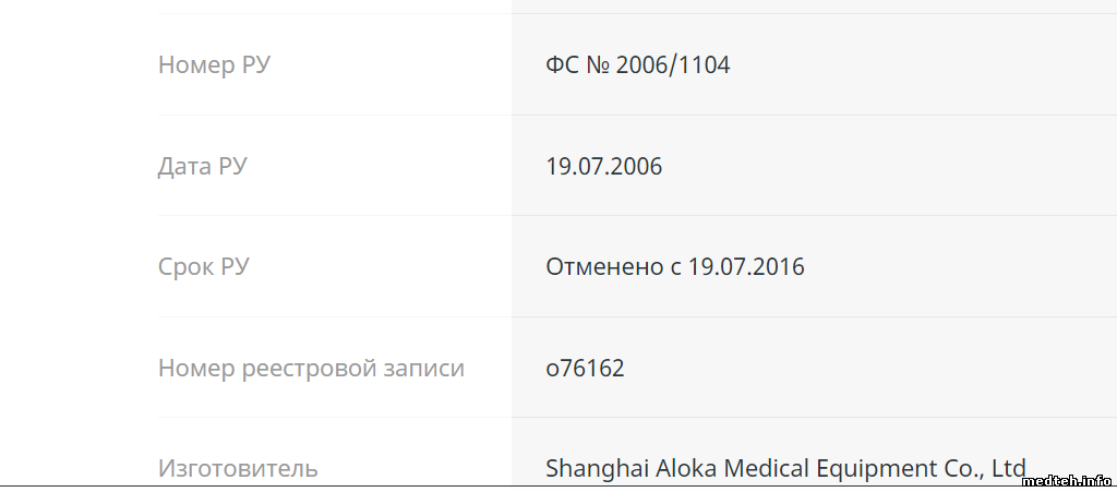

Омск
Помогите: нужно РУ на Aloka SSD-4000, не могу найти, подскажите номер и дату РУ.
Регистрационное удостоверение на медицинское изделие ФС № 2006/1104 от 19.07.2006 года.
Сообщения №№ 12-17 перенесены из темы про УЗИ ALOKA 4000, как нетематические для неё.
iren_Дата: Пятница, 23.Сен.2022, 13:07 | Сообщение # 13
врач-методист
Омск
К сожалению, это РУ не вводится в ФРМО, так как отменено 19.06.2016 г.
Есть на него действующее РУ?
Отмена РУ касается экземпляров МТ, вновь приобретённых после срока его отмены. Эта отмена не касается экземпляров МТ, приобретённых до даты отмены РУ. Такие экземпляры МТ вправе эксплуатироваться до истечения их практического технического ресурса из-за невозможности дальнейшего поддержания этого ресурса в технически исправном состоянии и/или из-за методически не достоверной работоспособности (отмена разрешения на применение МТ [и соответственно РУ], по соображениям методической недостоверности результатов её применения устанавливается специальным решением [соответствующего управления] МЗ РФ).
Аппарат, кажется, снят с производства, но в любом случае продавать его в РФ нельзя.
Подробнее см. по ссылке в сообщении № 50, также в теме: "Регистрационное удостоверение и сертификат соответствия" по ссылке
