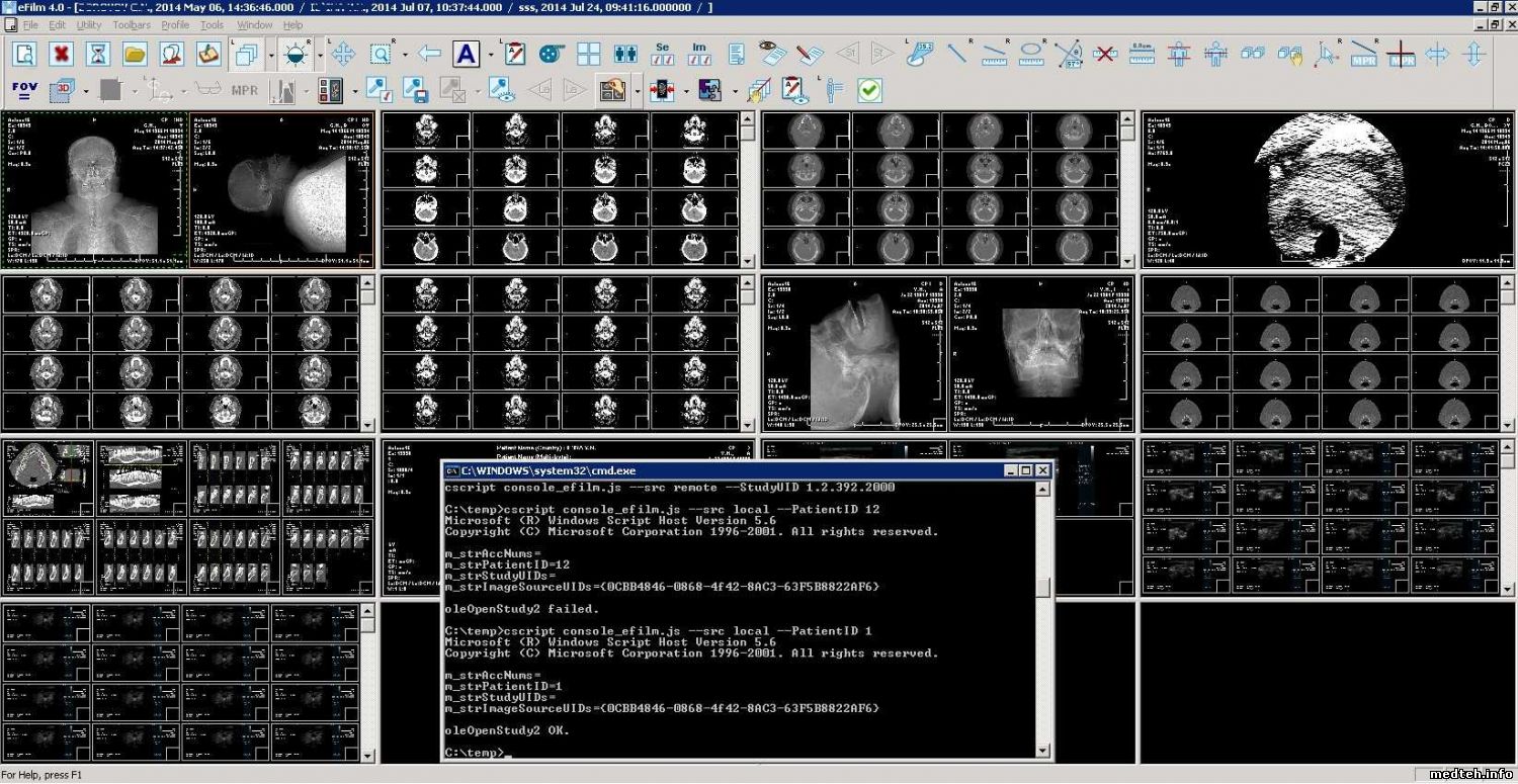

navesДата: Среда, 13.Авг.2014, 19:50 | Сообщение # 14
У вас сообщений: 1070
Запуск ефильма из командной строки.
Сделал через JScript.
Скрипт здесь:
https://code.google.com/p....o=dicom
Запуск вида
Код
Usage:
cscript console_start.js --src {local|remote} {--PatientID PatID|--AccessionNo AccNum|--StudyUID StudyUID}
examples:
cscript console_start.js --src local --PatientID 123456
cscript console_start.js --src remote --AccessionNo 201412311644
cscript console_start.js --src remote --StudyUID 1.2.392.2000
Только нужно быть осторожнее с номерами, потому что ефильм автоматически подставляет маску, и может вместо пациента с ID="12" открыть всех начинающихся на 12.
Лучше заранее выключить в настройках.
Edit properties/ DICOM Configuration/ Append wildcard character to PatientID search field.
Также имеет смысл включить Administrative Settings/ Bypass Login When Automated.
Как бонус можно сразу одновременно открыть все исследования одного пациента.
Т.к. ефильм запускается через COM, то закрывать его нужно через закрытие окна просмотра исследования, а не общее завершение программы.
Также при попытке открыть другое исследование через окно поиска, весь ефильм закроется.
