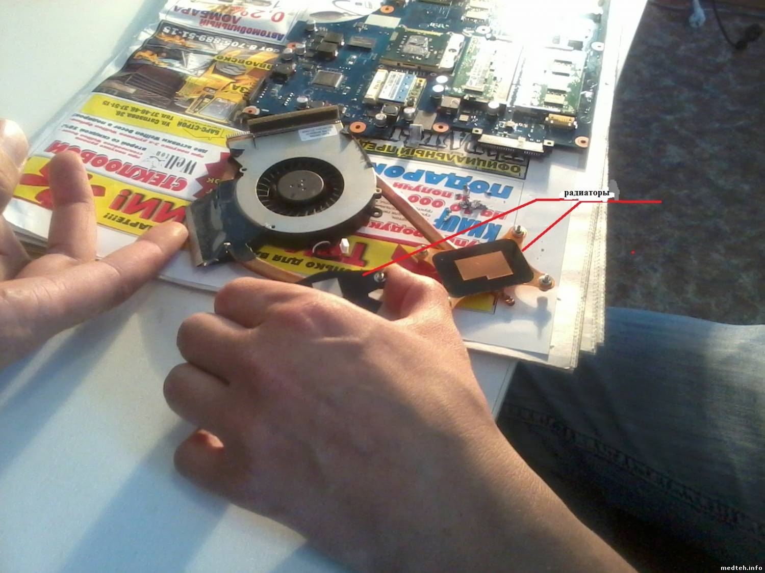

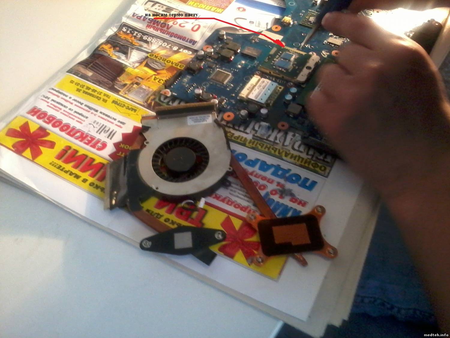

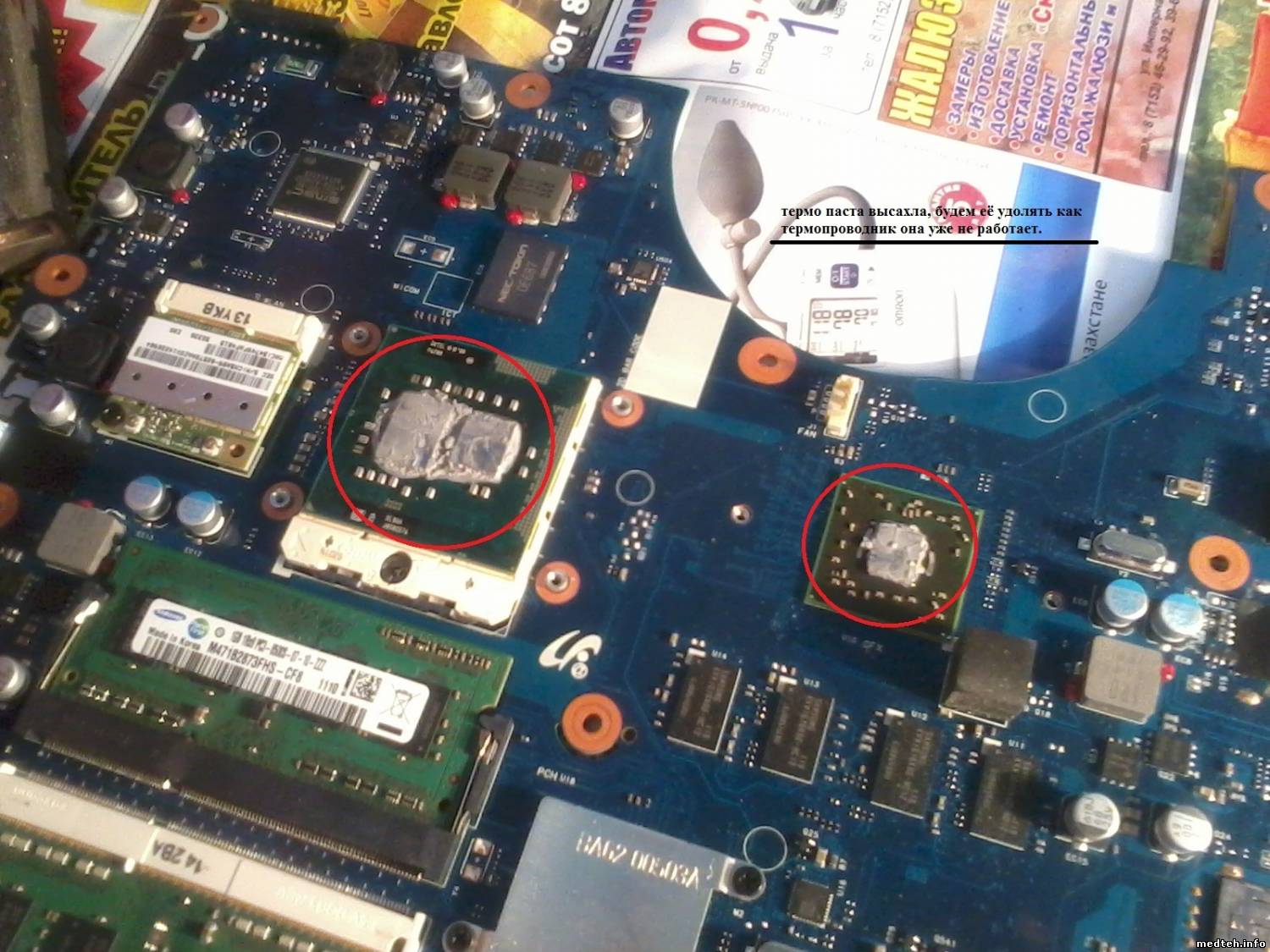

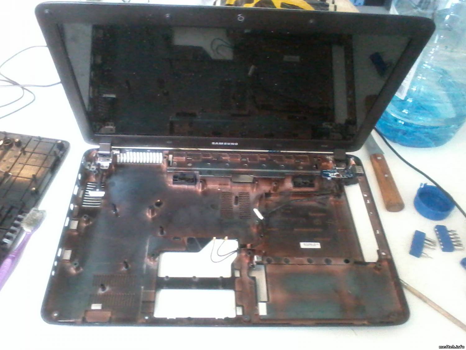

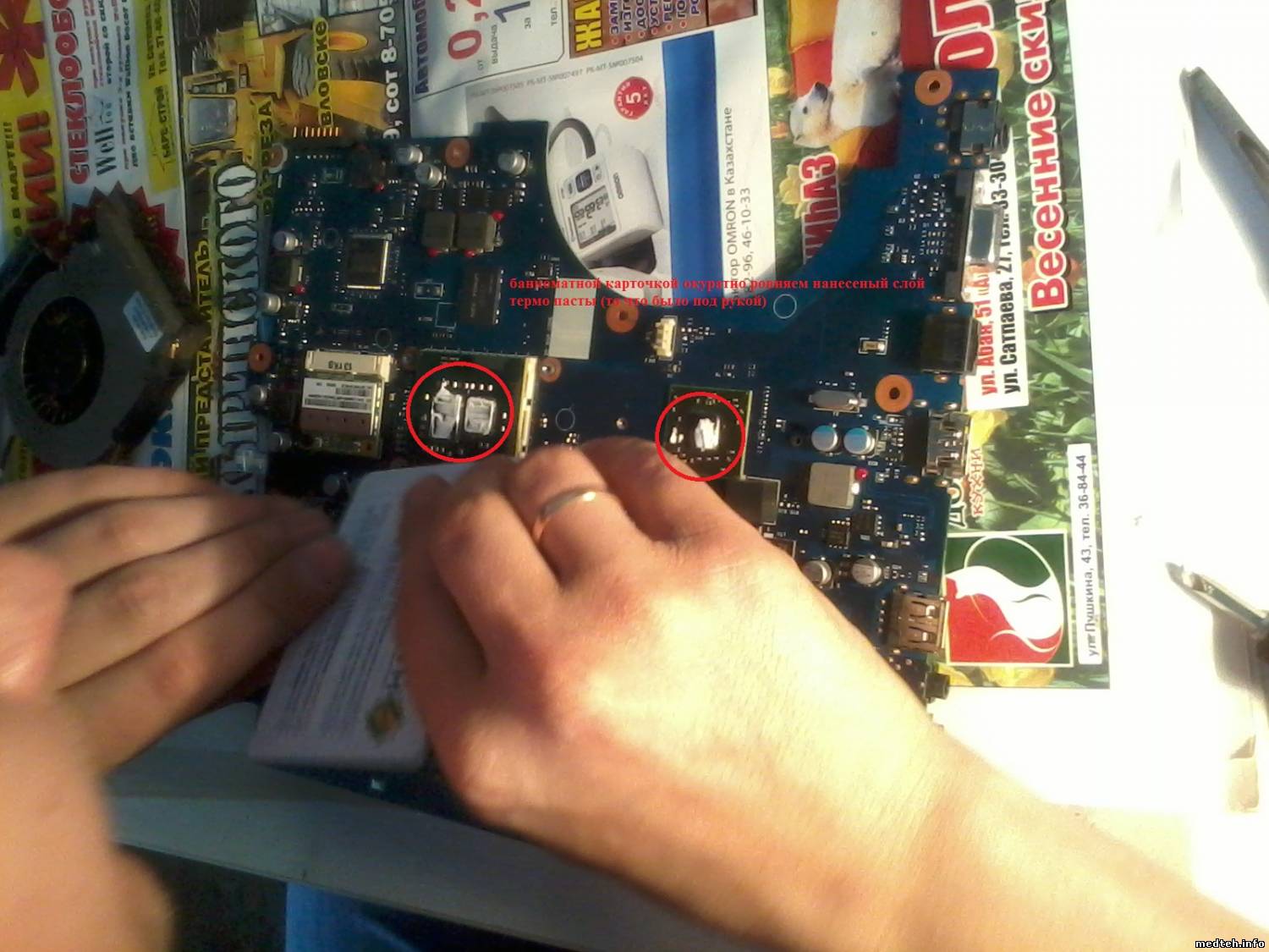

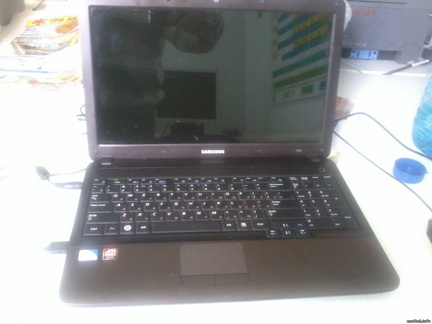

Всем привет!
лигбез: при загрузки WINDOWS оключается ноут SAMSUNG, думал, что неисправность программная (windа слетела или вирусняк попал), а оказалось аппаратная перегревался CPU и термодатчик давал на откл. ноута, ремонт см. фото.
6258649.jpg (96.6 Kb) · 2335019.jpg (119.4 Kb) · 2376223.jpg (150.9 Kb) · 7277021.jpg (200.0 Kb) · 9240966.jpg (139.4 Kb) · 3669429.jpg (156.4 Kb)
