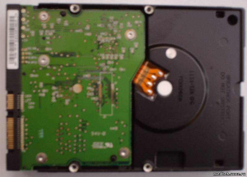

C винтами ездил в наш местный компьютерный сервис, меня с ними завернули. Сказали надо менять узел с головками, а для этого необходима вакуумная комната, у наших нет.
Так что облом.
Ставлю чистую базу.
Фотка платы не получилась, рабочий фотик голяк, только на пляже в солнечную погоду снимать.
Но если ради интереса сообщу винты: "Western Digital" WD4000KS 400GB. Ноябрь 2006г.

Polo11, оюмозгую - скажу. Вряд ли умер блок головок сначала надо глянуть усилитель головочный и его питалово

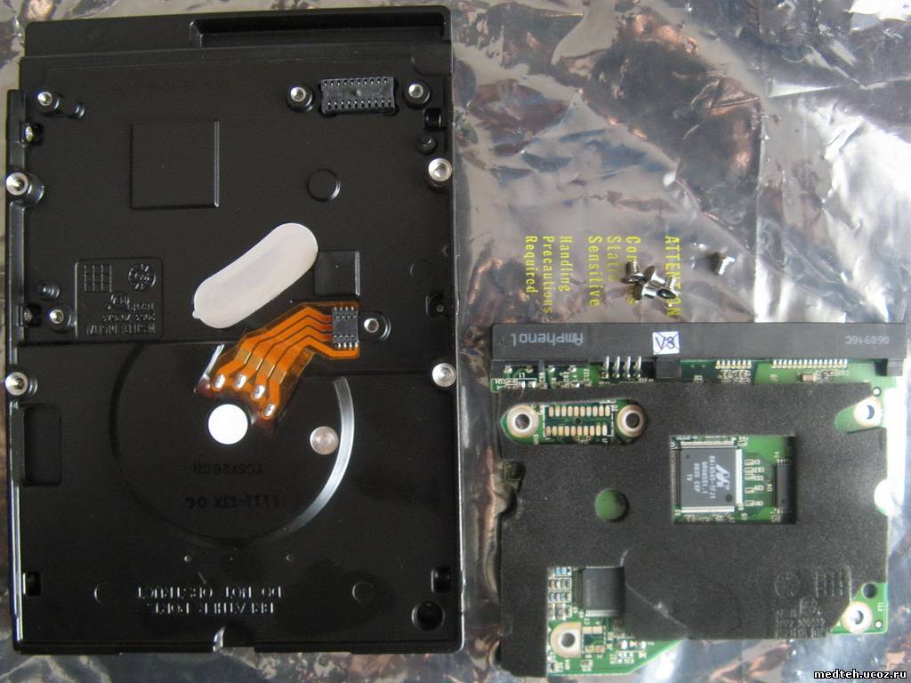

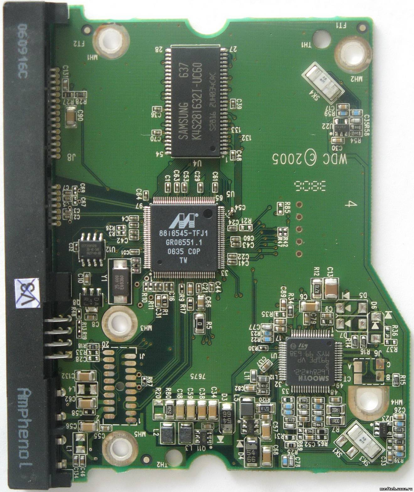

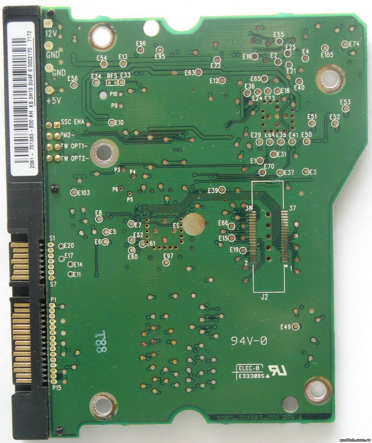

Наконец-то мои желания "срослись" с возможностями и вот фотки.
omaxlabДата: Четверг, 13.Авг.2009, 19:25 | Сообщение # 36
У вас сообщений: 292
инженер лаборатория рентген
фотки глянул. есть вопрос - раскручиваются ли блины, биос видит или нет. вскрывать не советую - на современных винтах головки очень близко к поверхности. Как вариант найти такой же винт и махнуть электронику но надо будет поменять флешку. Закинул пару прог в хранилище для работы с винтом там же и описание.

БИОС винты невидит.
Блины раскручиваются, потому что при загрузке слышен характерный звук остановки блинов.
Когда разобрал обратил внимание на плате проводники и дорожки не равномерного цвета, а с разводами.
Завтра попробую почистить контактные площадки, может быть запустятся.

Протирка контактов ничего не дала, винт не работает. Жаль.
