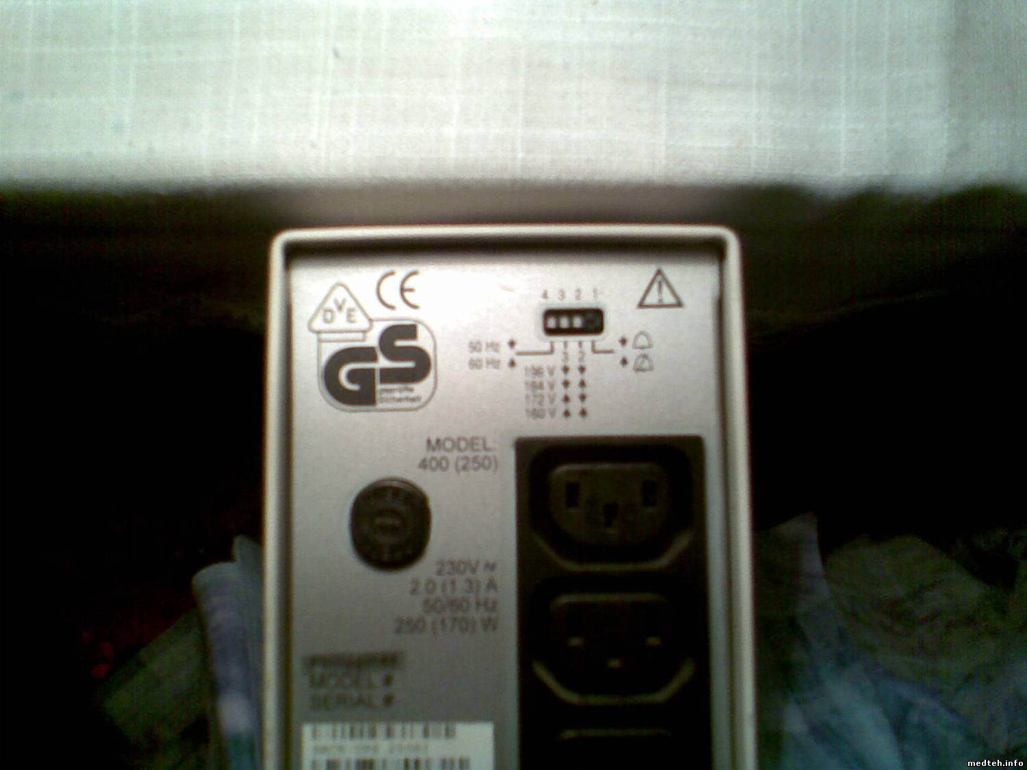

а сколько? при работе от сети 220 в с выхода от бесперебоника поступает, а при работе от батареии нна выход без нагрузки поступает только 160-180 в Sept, на фото не видно что там написано
SeptДата: Вторник, 13.Июл.2010, 23:10 | Сообщение # 6
Житомир
196,184,172,160, сверху вниз.

То что на картинке цифры это напряжения при которых ИБП переходит на питание от батарей, можно самому выбрать, а то что напряжение заниженно, так там на выходе не синусоидальное напряжение, а типа меандр, или что ещё, и измерять надо среднеквадратичным вольтметром, а не чем попало.. на них обычно написано True RMS (можно здесь почитать)
