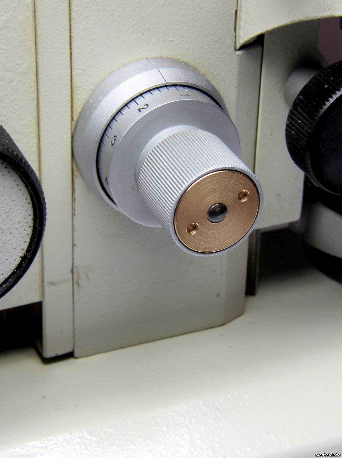

Макровинт разбирается так: открываются крышечки по бокам на каждой рукоятке (они на клею) под ними сразу увидишь ось с гайками и контрагайками. Скорее всего они ослабли. Если не сильно запущено, я затягиваю закручивая обе рукоятки по часовой стрелке одновременно.
Желательно отсоединить штатив от основания, почти всегда нужно сменить смазку и подтянуть все винты

Микролифт полностью разбирается, промывается и смазывается. Там особо ломаться нечему. Если только не срезали насечку на планке подъемника. Иногда в целях экономии ее делают из пластика. На ссылке соляриса ее видно. Это г***. Если все смазано и исправно то путем затягивания фрикционов (с правой стороны по часовой стрелке и с левой стороны по часовой стрелке) добиваются требуемого трения при котором стол не падает.

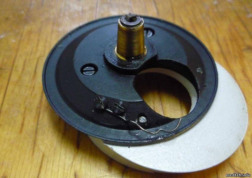

les_nik_178Дата: Понедельник, 17.Окт.2011, 10:50 | Сообщение # 16
У вас сообщений: 1094
Far East
И вот еще
http://alhajoth.livejournal.com/53811.html
На фото самопальная пружина. Делается из булавки.
Можно заказать и на заводе. Предварительная цена 135 рублей. Наверное зависит от партии.
Обозначение пружины - фиксатор Ю-39.17.192 для микроскопа Биолам.

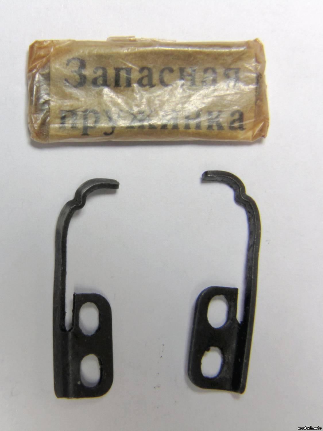

Quote (les_nik_178)
Интересно!
Это пружинка выглядит плохо. У нас в наборе ЗИП для ЛОМО Биолам микроскопы, пружинки намного отличаются.

Ласточкин хвост можно смазать любой смазкой, не принципиально, важно если смазка агрессивная чаще удалять и наносить новую. Как убрать люфт? Ласточка крепится тремя, я центральный выбрасывал оставалось два, выкручиваете и снимаете, под хвост кладёте тонкую фольгу или бумажку, я брал от конфет или от шоколада, затем всё возвращаете на место. Если будет очень туго попытайтесь прожать винты отвёрткой если всё равно туго, прокладку поставьте тоньше и так далее. Обратите внимание, чтобы прокладка не выходила за хвост, иначе будет задираться.
По замене пружины-фиксатора. Юстировка- закрепите новый фиксатор, постарайтесь если остались следы от старого поставить так же, при помощи макро винта опустите тубус с окуляром 8 к конденсору, предварительно конденсор поднять, диафрагму закрыть. Диафрагма закрывается не полностью остаётся малое отверстие, сфокусируйте систему так, чтобы в поле была чётко видно отверстие в диафрагме и вот теперь если отверстие не в середине поля двигайте фиксатор, как правило без опыта придётся эти манипуляции повторять.

Пожалуйста, можете ли еще сказать, существуют ли любой специальные инструменты, кроме стандартных, используемых для регулярного технического обслуживания и ремонта Биолам микроскопов? Например, для юстировке или что то другое.
На одном из Биолам 70 R2 микроскопов потеряли гайку с рукоятке механизма микрометрической фокусировки, так что я точил новую гайку на токарном станке инструментальщика, просто потому что запчасти не было.
С уважением, Душан
оптик-АДата: Суббота, 03.Ноя.2012, 00:30 | Сообщение # 38
У вас сообщений: 293
инженер-оптик
Третий
Я брал пластинку из хорошей стали 40х40мм. с одной стороны делал на наждаке пропилы ключ именно под эту гайку, что Вы сделали, на второй стороне таким же образом ключ под конденсор на этом же ключе на одном рожке отвёртка по болты крупнее на втором по болты мельче. На третьей стороне ключ для разборки объективов и окуляров. В общем посмотрите внимательно, что надо разбирать и делайте из этой пластины комбинированный ключ. Я с таким ключём мог разобрать микроскоп полностью, очень полезная вещь. Удачи Душан!
