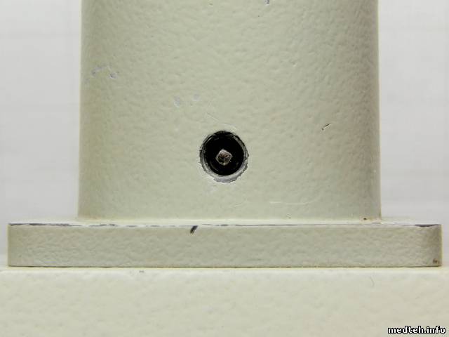

Вскройте крышку ту или иную, посмотрите внимательно, если конечно ни кто не ползал, увидите смещение призмы верните на место. Получится отпишитесь. Если нет пойдём дальше.

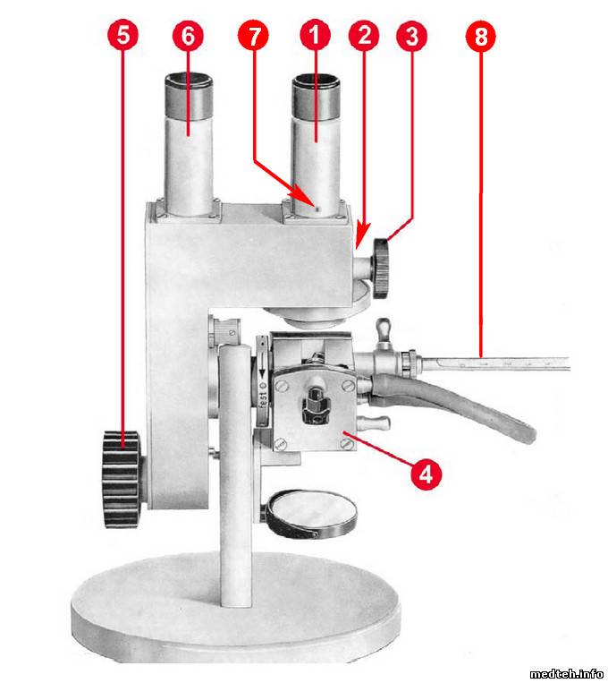

Добрый вечер!
Рефрактометр Carl Zeiss Jena тип G8, из ДДР. Имею руководство по использовании, буду попытаться закачать в хранилище. Выглядит как проблема есть в одной из призмы, который находится в правой стороне, под окуляра. Тоже надо оптике очистить, внутри.
http://www.geocities.ws/dushang2000/Microscopy/Service and User Manuals/Abbe refraktometer Carl Zeiss Jena - type G 08.jpg
http://www.geocities.ws/dushang2000/Microscopy/Service and User Manuals/Abbe refraktometer Carl Zeiss Jena - type G 08.pdf
С уважением Душан

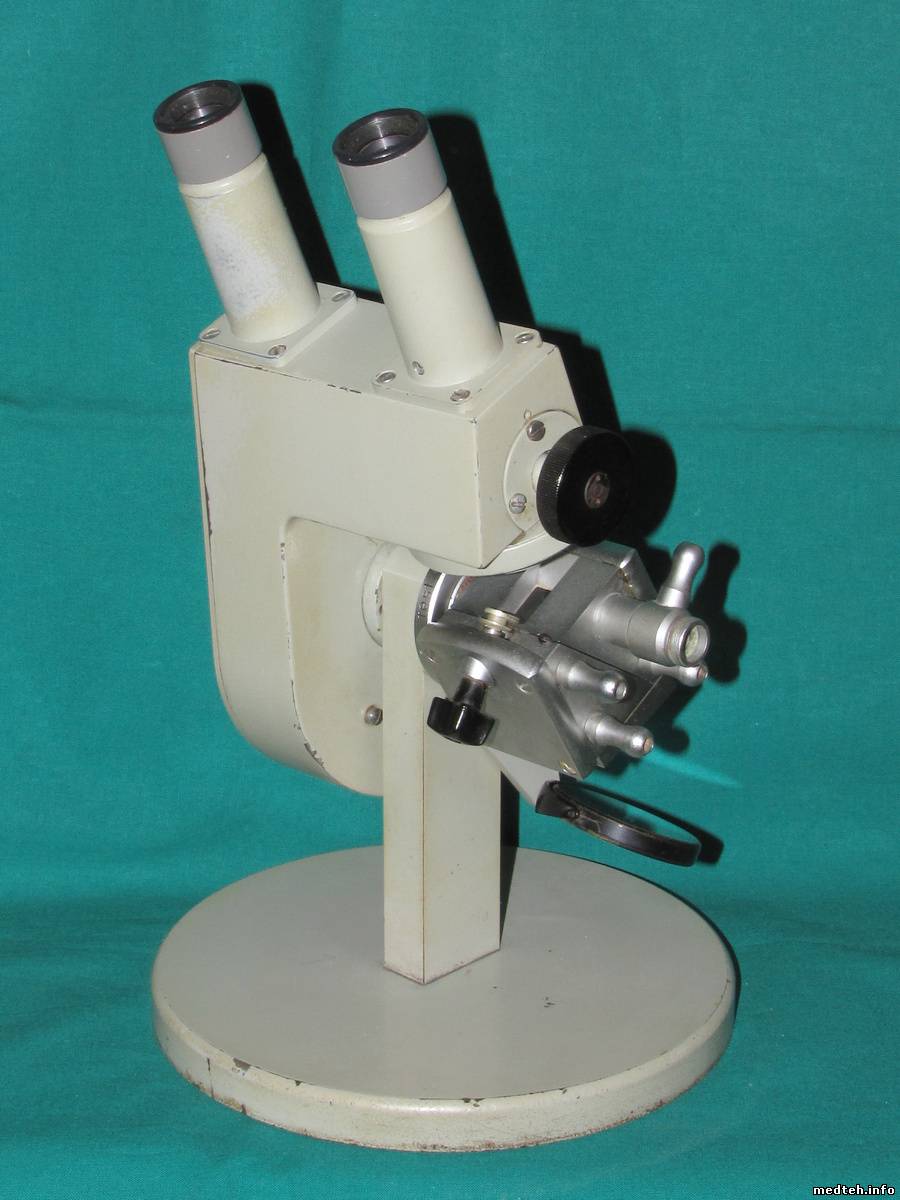

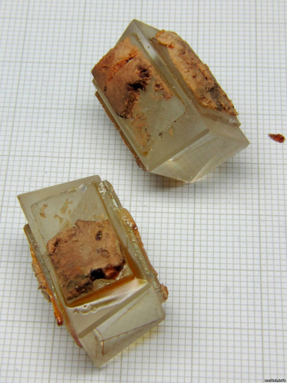

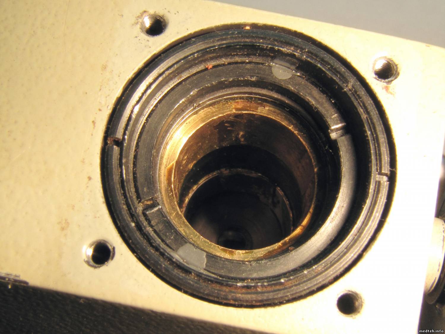

ДушанДата: Пятница, 12.Апр.2013, 13:07 | Сообщение # 55
инженер-электроник
Сербия
Белград
Вот, на фото видно что случилось. Amici (?слово) призмы, компенсационного механизма, вырвались из своих креплений обусловлено ухудшением и распаду материала используемого для их установки. Сказал бы что то есть кора пробкового дуба.
Призмы надо выставить назад, какой-то способом. Имея в виду материал, что был используемый изначально, кажется, что позиционирование призмы в оптической оси является не слишком критическим. Кроме того, их положение вдоль оптической оси тоже не является критическим, тех пор пока призмы могут свободно вращаться, и если размещены близко в центре оптической оси. Буду благодарны для любого совета.
С уважением, Душан
Сообщение отредактировал Душан - Пятница, 12.Апр.2013, 13:08
оптик-АДата: Пятница, 12.Апр.2013, 21:34 | Сообщение # 56
У вас сообщений: 293
инженер-оптик
Третий
Это пробка! В сборе это компенсатор, честно говоря первый раз вижу такую поломку! Если вы когда-нибудь разбирали советский УРЛ, то вероятно видели, что компенсатор там залит ещё и компаундом для верности. Компенсатор служит для того, чтобы не было радуги, а были чёрное и белое. Между призмами капните воды дстилированной, закройте наведите на свет в окне, если светло, если нет поставьте настольную лампу но не близко поместите призмы навстречу друг другу с густым компаундом и экспериментируйте у вас не должно быть никакой радужки!
Воду на измерительную призму, как обычные измерения!!!

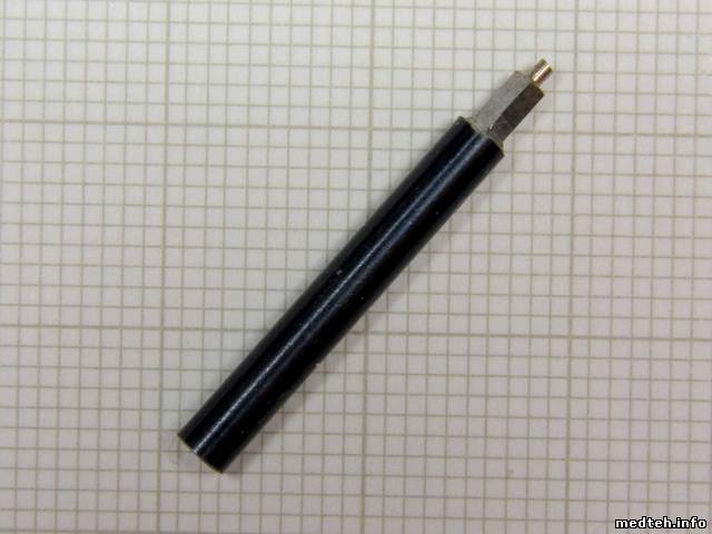

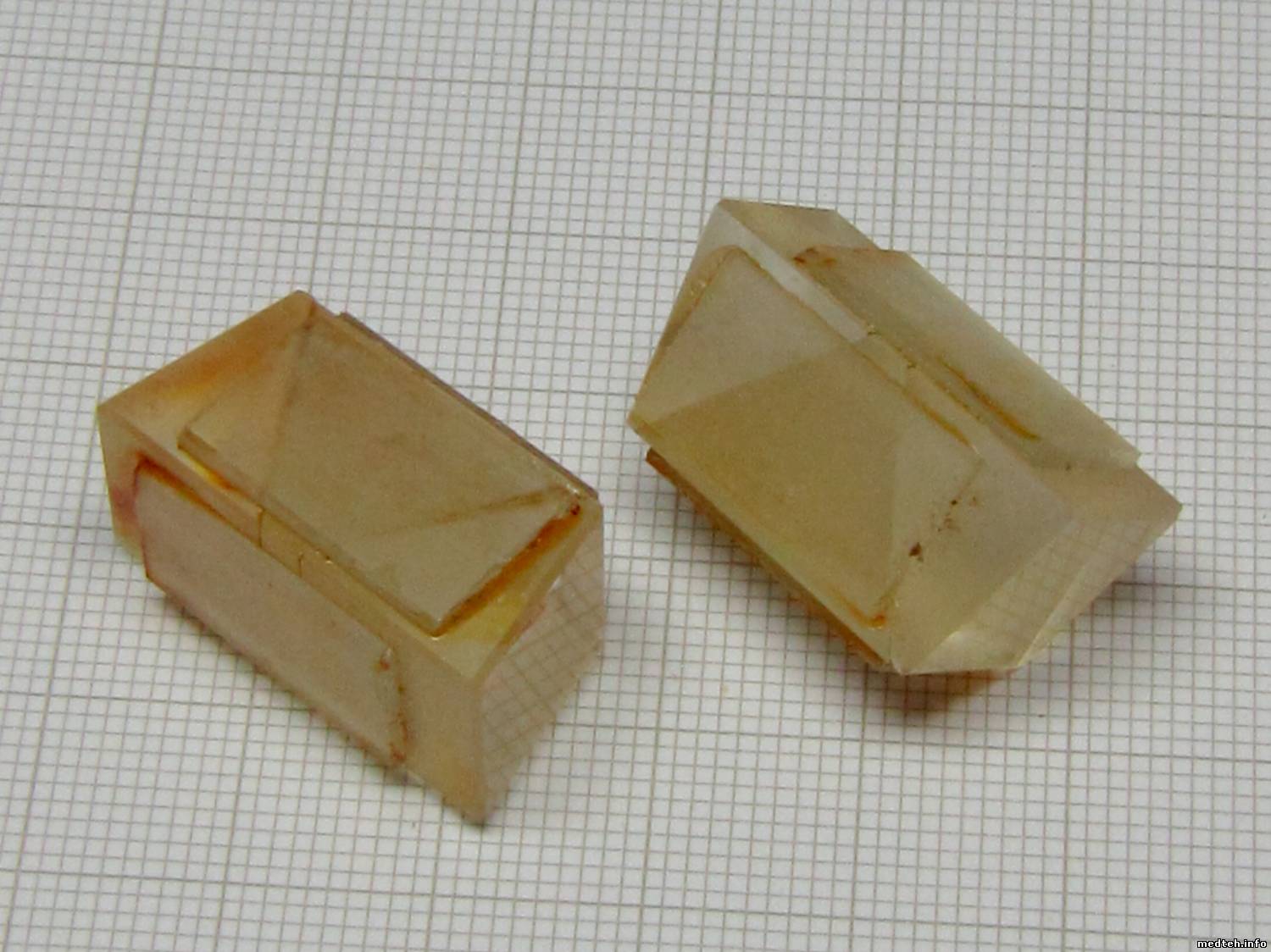

ДушанДата: Понедельник, 22.Апр.2013, 12:49 | Сообщение # 57
инженер-электроник
Сербия
Белград
Добрый день, всем!

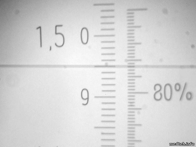

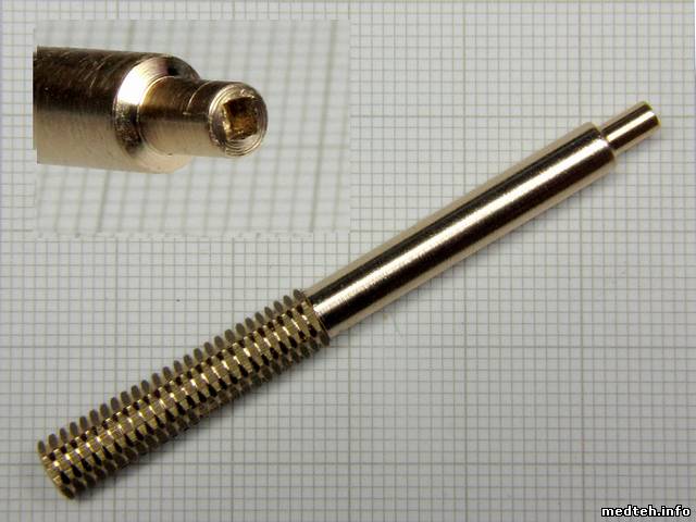

Вот, на конце мне удалось ремонтировать компенсационный механизм рефрактометра. К сожалению не удалось ремонтировать использованием пробки, для этого было бы нужно полностью разобрать компенсационного механизма. Думал что сделать, и на конце решился использовать трубки из пластмассы, 4.0 мм в диаметре.
Латунной трубки в которых надо было монтировать Amici призмы являются 18.5 и 17.5 мм в диаметре, призмы являются 14.3 мм квадрат в сечении, заклеился короткие кусочки пластмассовой трубки на всех сторонах призмы, по их длине. Теперь вообще не было трудно поместить призмы в их месте. Еще было нужно калибрировать рефрактометр, сделал с помощи альфа-бромонафталина так что сделал ключ из латуни для этого.
Для проверке калибровки изготовился раствор сахара 25%, 50% и 75% и измерил их коэффициентов преломления, сравнение с данными в таблице показало как все есть в порядке.
Изображений, отснятых в телескоп не показывают точно, как тому, который виден невооруженным глазом, к сожалению, не достаточно острым, я держал камеру в руках.
С уважением, Душан

ДушанДата: Понедельник, 22.Апр.2013, 12:57 | Сообщение # 58
инженер-электроник
Сербия
Белград
Забыл добавить еще пару фото, но как уже сказал, к сожалению, не достаточно острым и не очень качественно, я держал камеру в руке.

оптик-АДата: Понедельник, 22.Апр.2013, 14:17 | Сообщение # 59
инженер-оптик
Третий
Надо добиться чёткости границы света и тени, но предварительно путём манипуляций обычных при измерениях, если не получается надо сдвигать компенсатор вверх вниз до получения чёткой границы! Потому там пробка и стояла. На рисунке не тот рефрактометр, который вы делаете?
ДушанДата: Понедельник, 22.Апр.2013, 14:30 | Сообщение # 60
инженер-электроник
Сербия
Белград
Граница очень ясно видимые но не смог получить ясных фотографии. Это рефрактометр на фото, именно это которые я ремонтировал, Carl Zeiss Jena Model G.
С уважением Душан
Сообщение отредактировал Душан - Понедельник, 22.Апр.2013, 14:57
оптик-АДата: Понедельник, 22.Апр.2013, 18:38 | Сообщение # 61
инженер-оптик
Третий
Если вы считаете граница нормальная , чтобы убрать погрешность надо двигать шкалу или сдвигать вверх или вниз. Но перед этим надо убедиться в погрешности. С каждым рефрактометром идут призмы по одной, на которых есть коэффициент преломления! Желательно такую призму найти. и уже по воде
и по коэффициенту этой призмы установить, хотя можно и по растворам зная К-т. Удачи!

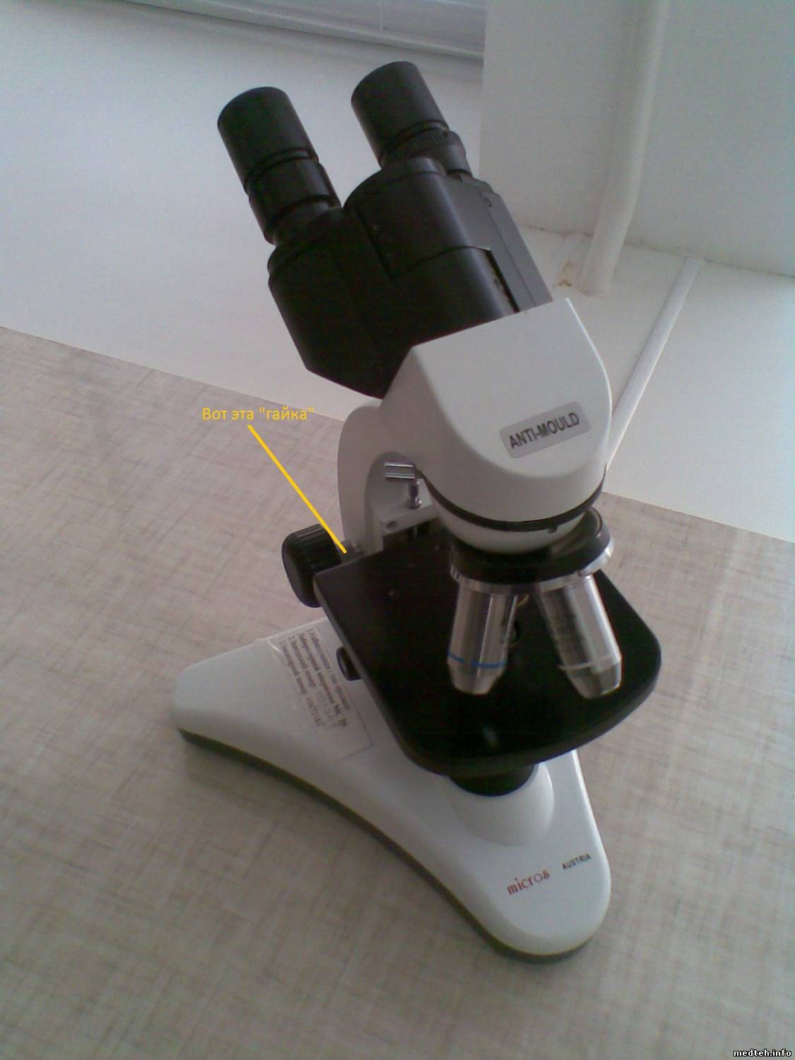

SeptДата: Воскресенье, 09.Июн.2013, 01:56 | Сообщение # 66
Житомир
seatovod, на правой ручке с внутренней стороны "гайка", ею и притормаживаеться стол.

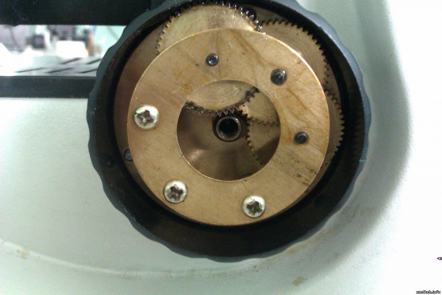

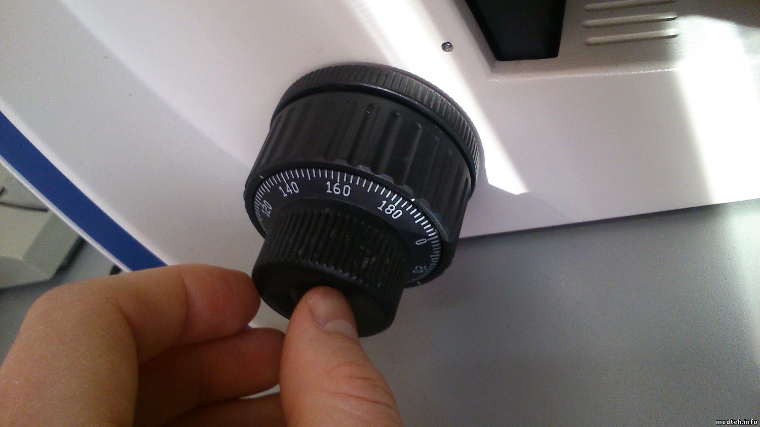

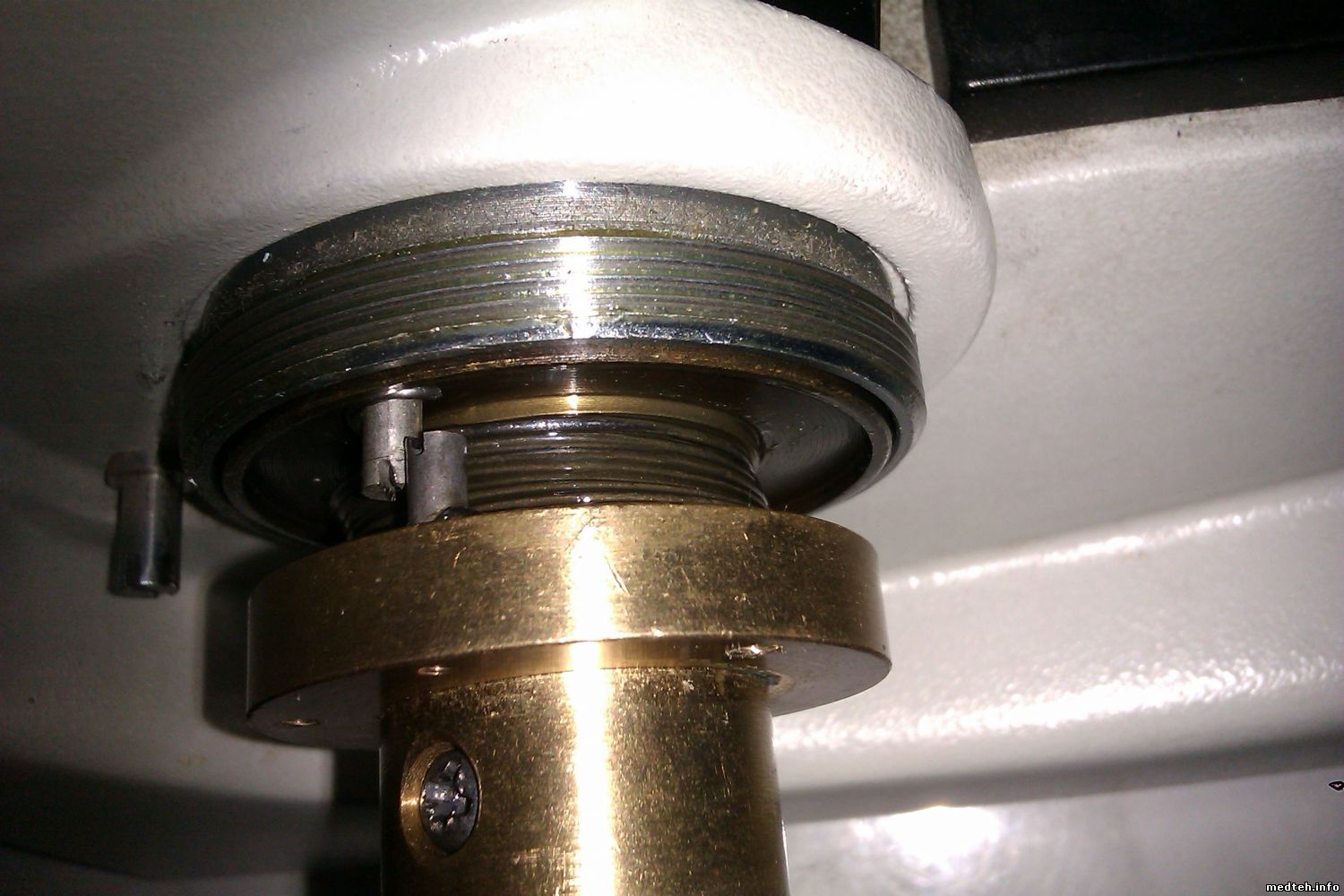

ремонт микроскопа "Микромед" XS-5520. как фиксируется двойная ручка передвижения предметного столика.она выскочила.
привезли отдельно от микроскопа.после малой приводной шестерни стоить резиновое кольцо, может это и есть фиксатор, а кольцо стёрлось.
будте здоровы !!!
pyo5Дата: Среда, 07.Май.2014, 12:52 | Сообщение # 68
У вас сообщений: 794
ИВЛ, лаборатория и т.д.
Петропавловск-камчатский
Уж резиновое кольцо фиксатором точно быть не может! Смотри внимательней. Должна быть резьба. Честно - именно данного аппарата не видел, но надеюсь, что мировые оптики не опустились так низко!

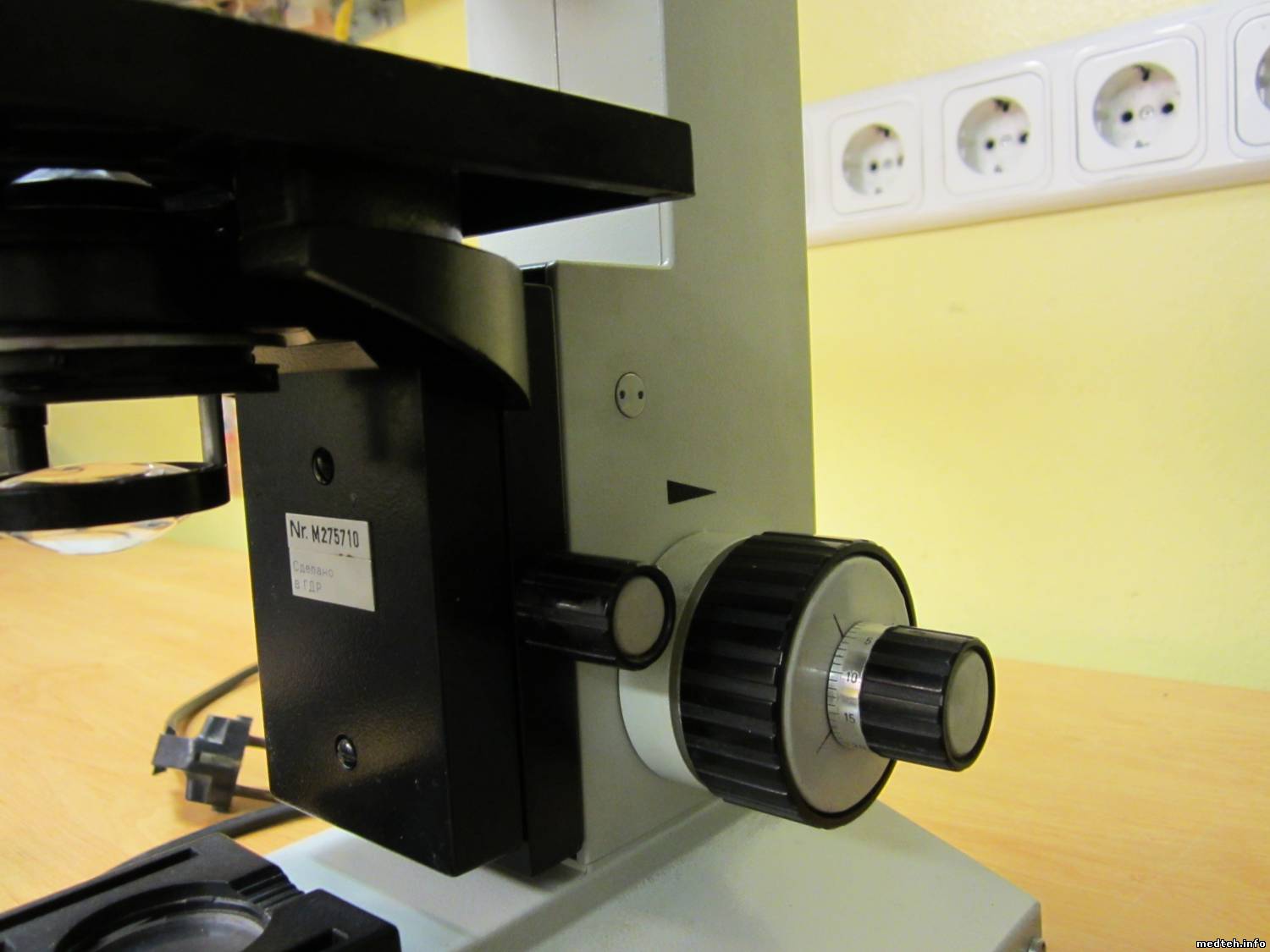

Здравствуйте хотел у вас попросить помощи,у меня такая ситуация купил микроскоп ERGAVAL CARL ZEISS JENA с рук механизм конечно нуждался в новой смазке я пробовал машинным потом литолом и солидолом у меня такая проблема станина не фиксируется если ручки прокрутить до верху и отпустить их, станина микроскопа опускается в низ сама под собственным весом короче она не фиксируется что сделать не знаю где может чего подтянуть или что еще нужно подскажите пожалуйста мнеесли можно на почту dmitriyvip@bk.ru
С Огромным уважением дмитрий
andrew2709Дата: Вторник, 30.Дек.2014, 13:08 | Сообщение # 71
У вас сообщений: 149
инженер по медоборудованию
в "ручке" есть прижимные шайбы ( для увеличения силы трения)
подкрути- и получишь результат
ПС: на некоторых моделях и разбирать ничего не надо-есть специальная вторая "ручка"

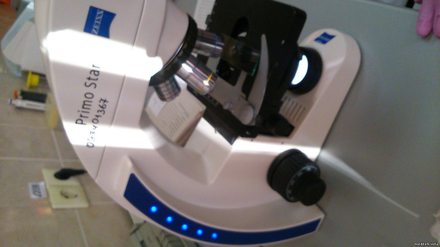

Dan4oys, Фигасе shok а сколько микроскопу лет?
У меня штук 30 их и пока таких проблем не было...Правда возраст не больше 3-х лет.
ЗЫ:видеоролик по чистке оптики PrimoStar
