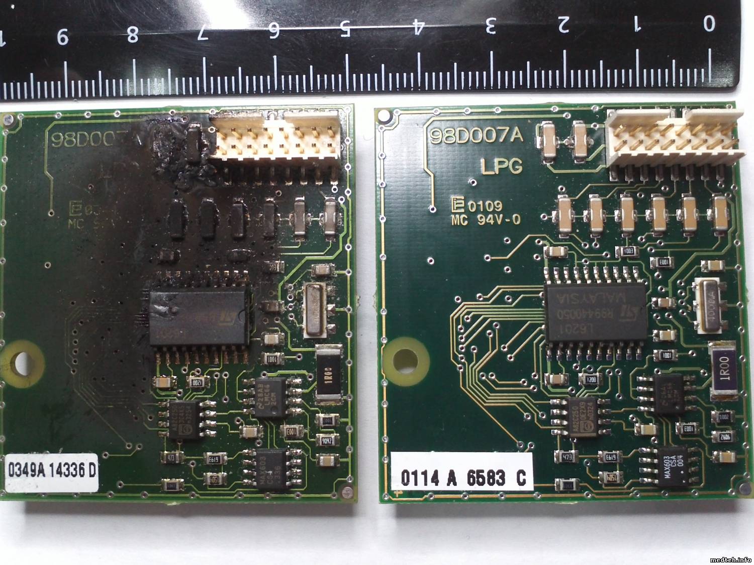

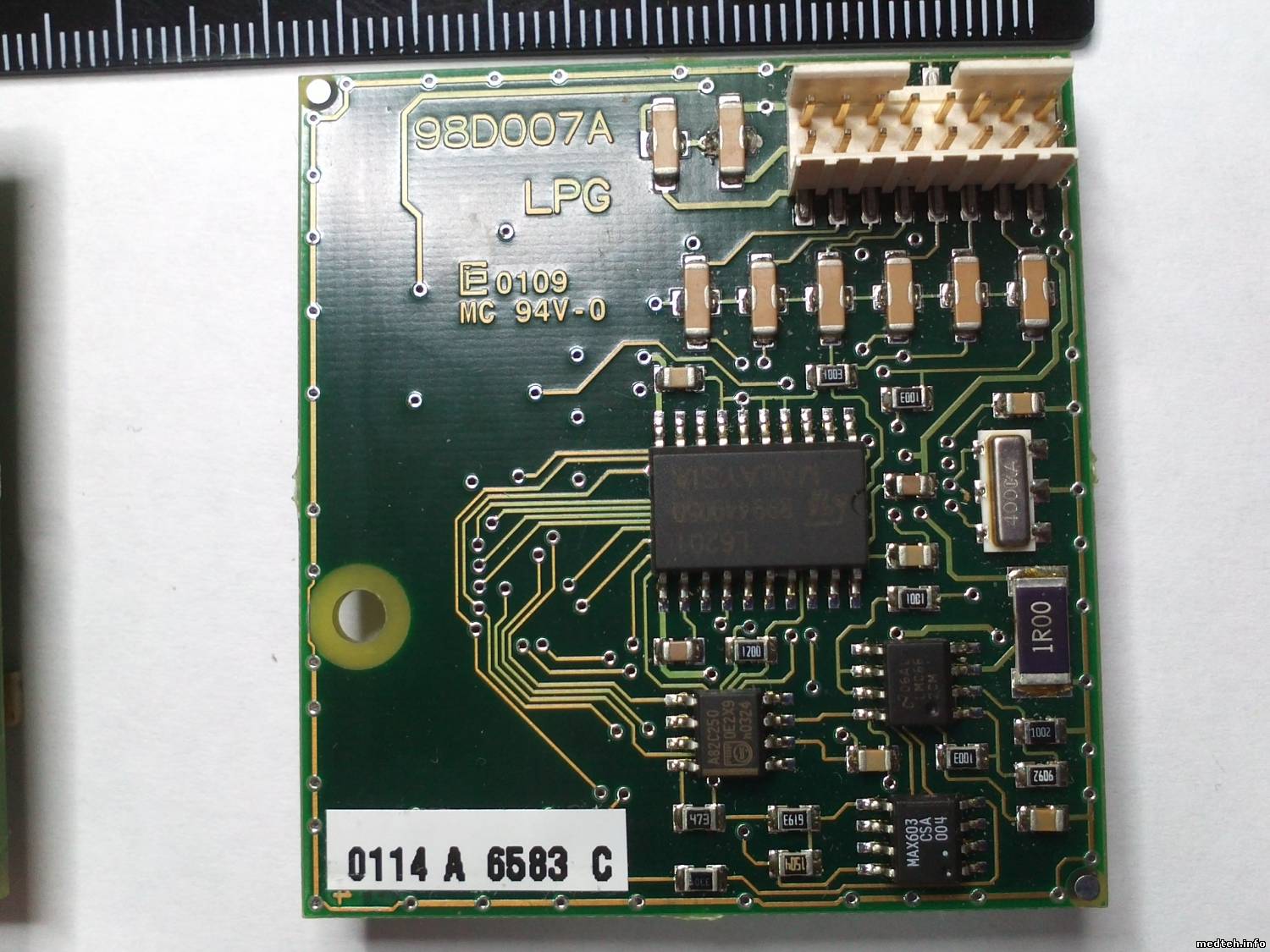

Попался мне для ремонта аппарат (о моделях ап-тов см. с.14), применяемый в косметологии LPG со следующим дефектом: не вращаются ролики (реверсивные) на манипуле. После вскрытия манипулы я нашел, как я думаю, вероятную причину данного дефекта. По тому, как питание на плату 24V DC приходит, а выхода с микросхемы нет, при этом она довольно таки сильно греется! См фото . Обратная сторона платы .
На плате микросхема L6201 которая и задает направление вращения двигателя, а следом и роликов.
Была еще и старая не исправная манипула. В ней аналогичная плата, но дефект уже более чем наглядный!!! См фото
Беда все с той же микросхемой.
Теперь собственно вопросы. Как вы думаете не могло ли, на плате 0114 А 8583 С, выйти из строя по мимо L6201 еще что то (понимаю, что вопрос риторический)?
Что за элементы расположенные возле разъема?

Quote (Aleks216)
По виду - проходной конденсатор.
Причины приведшие к неисправности микросхемы - пульсации напряжения питания микросхемы, большие помехи по цепи управления (конденсаторы не справляются) или перегрев. Может что-то ещё.

Quote (Alexium)
А могут ли они тогда "звониться" накоротко?
Quote (Alexium)
с этим могу согласиться! Надо брать осцилограф и смотреть пульсации. Проверю.
А как на счет того что приведет ли замена микросхемы к победному результату..?

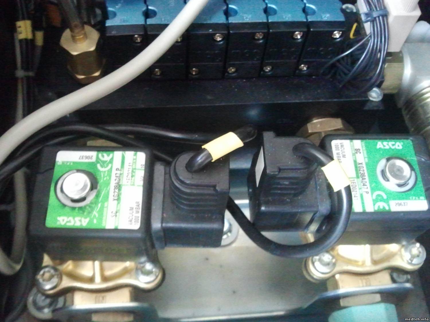

Всем доброго времени суток. Подскажите пожалуйста, какой клапан страдает если на режиме всасывания начинает пульсировать как бы вакуум вибрирует (цикличный), а если чуть увеличишь сам силу всасывание так сразу перестает пульсировать. И еще начинает то увеличивать всасывание то уменьшает, причем на дисплее показания (цифры) остаются прежними. Аппарат LPG Keymodule I. За ранее большое спасибо!
МастерБакуДата: Пятница, 31.Май.2013, 10:49 | Сообщение # 18
если режим пульсации вакуума не предусмотрен - то первый клапан от рукава забит мусором и мазями. причина - несоблюдение технологии применения необученным персоналом.

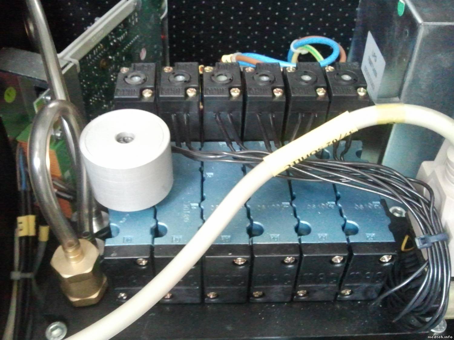

one-151Дата: Воскресенье, 02.Июн.2013, 17:38 | Сообщение # 19
Вот это что за клапана в аппарате?
Сообщение отредактировал one-151 - Воскресенье, 02.Июн.2013, 17:41
МастерБакуДата: Воскресенье, 02.Июн.2013, 17:56 | Сообщение # 20
думаю на первом фото клапана которые
это штатный режим думаю.
на втором клапана открытия вакуума , мембранные. при недостаточном вакууме они работают нестабильно. проверьте вакуум . кажется его маловато , либо помпа ( конденсатор , механика . что за помпа ?) либо утечки.

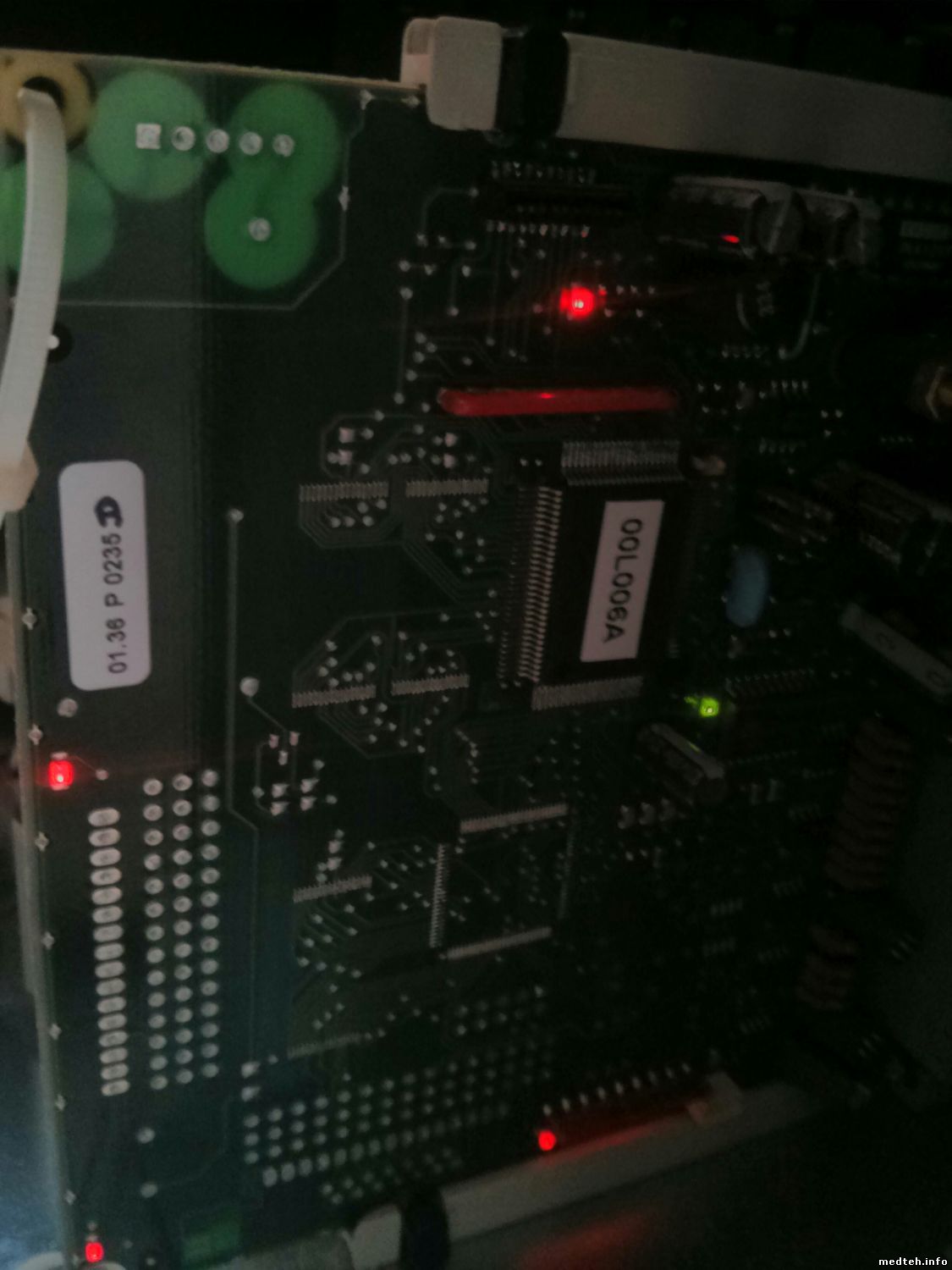

VicsunДата: Вторник, 22.Апр.2014, 12:59 | Сообщение # 27
User
Могилев

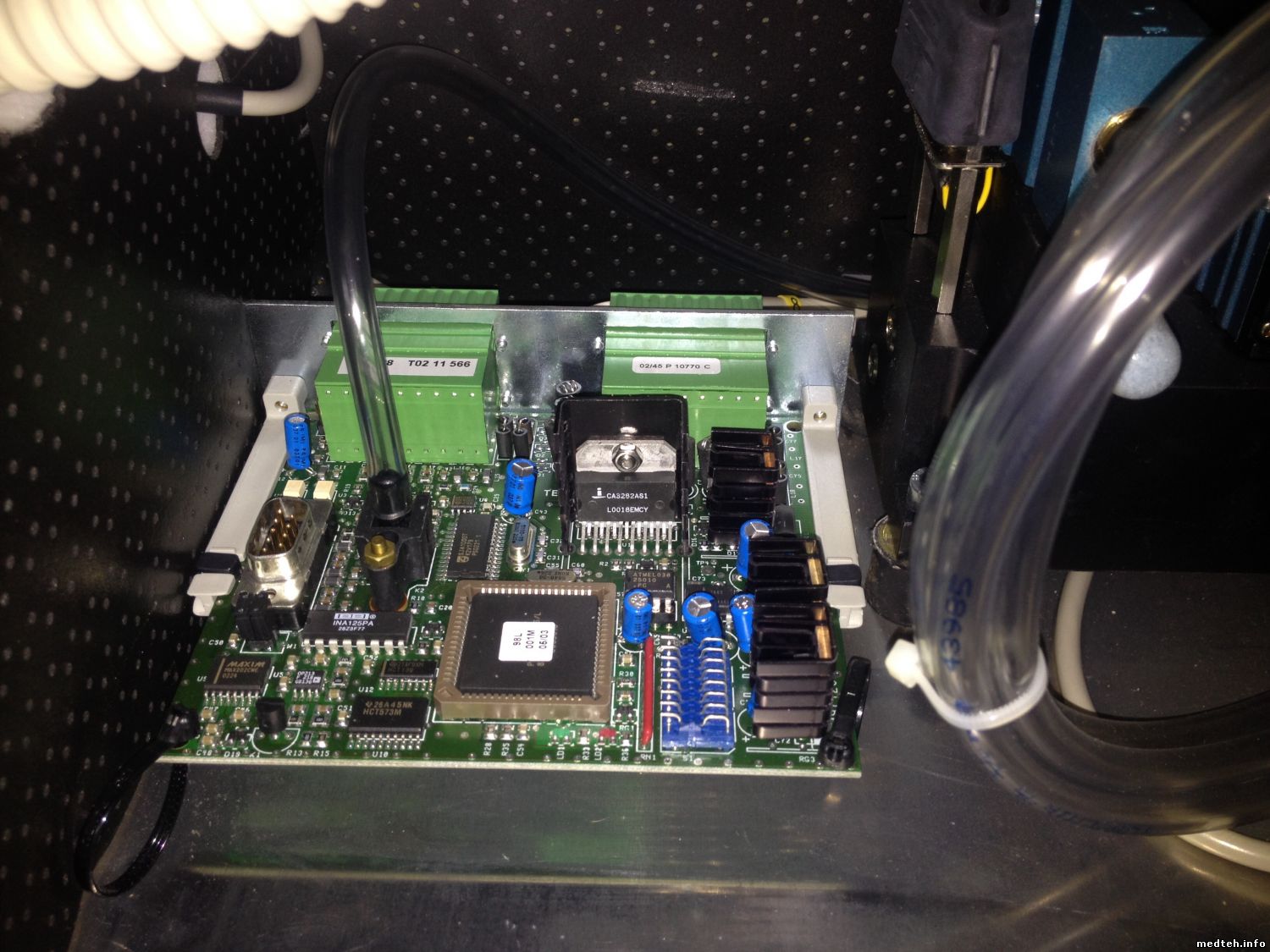

Народ,ай нид хэлп!являюсь обычным пользователем LGP lift6.недавно он просто не включился.а точнее : включаешь основной тумблер с предохранителями,он загорается(напряжение пошло),но далее ничего не происходит.ни на одни кнопки не реагирует.лишь одиночно моргнёт при запуске лампочка на панели управления. Разобрав корпус,заметил на главной плате постоянно моргающий КРАСНЫЙ светодиод.рядом с ним находится такой же ЗЕЛЁНЫЙ,который ни на что не реагирует.как я понимаю,что должен гореть именно зелёный,а красный-это индикация ошибки какой то.может хоть кто чем или как поможет.а то не имею даже мануала,не говоря уже про схемы управления.может в этих аппаратах есть какой нибудь режим сброса?
Вот фото платы.два диода(зеленый и красный) находятся прям перед процессором
Сообщение отредактировал Vicsun - Вторник, 22.Апр.2014, 13:37

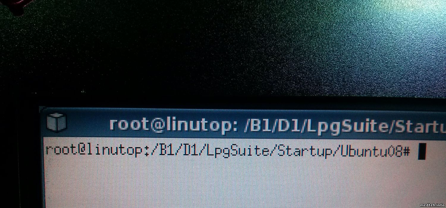

Нужна помощь в os (linutop Ubuntu os) аппарата Аппарат Cellu M6 Endermolab. аппарат не загружается,
нет меню для восстановления с флешки. С Уважением.
Сообщение отредактировал sl12 - Четверг, 15.Янв.2015, 00:09

...тебе надо в спортмедимпорт обращаться...
скорее нужно будет менять внутренюю юсб память.

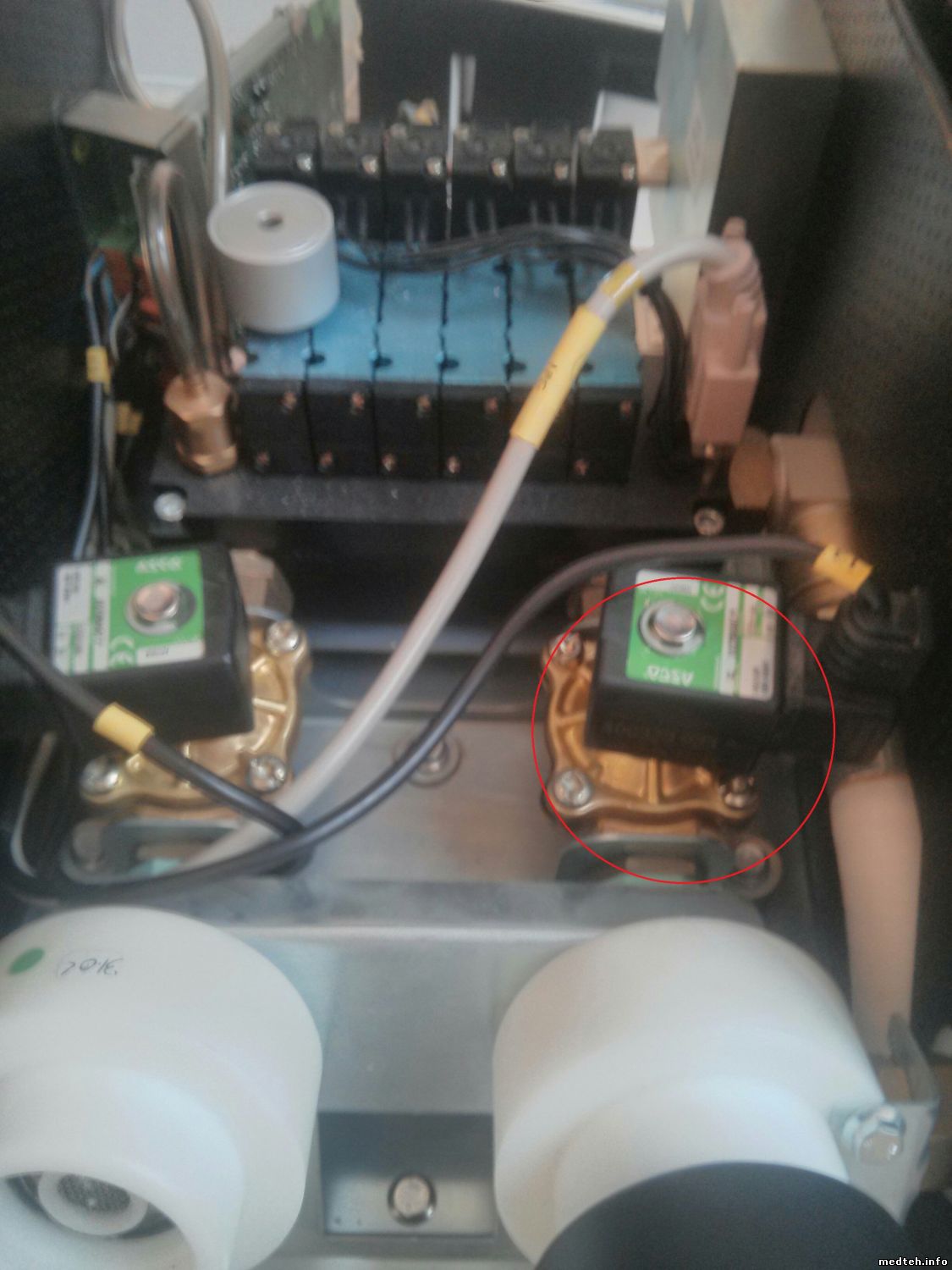

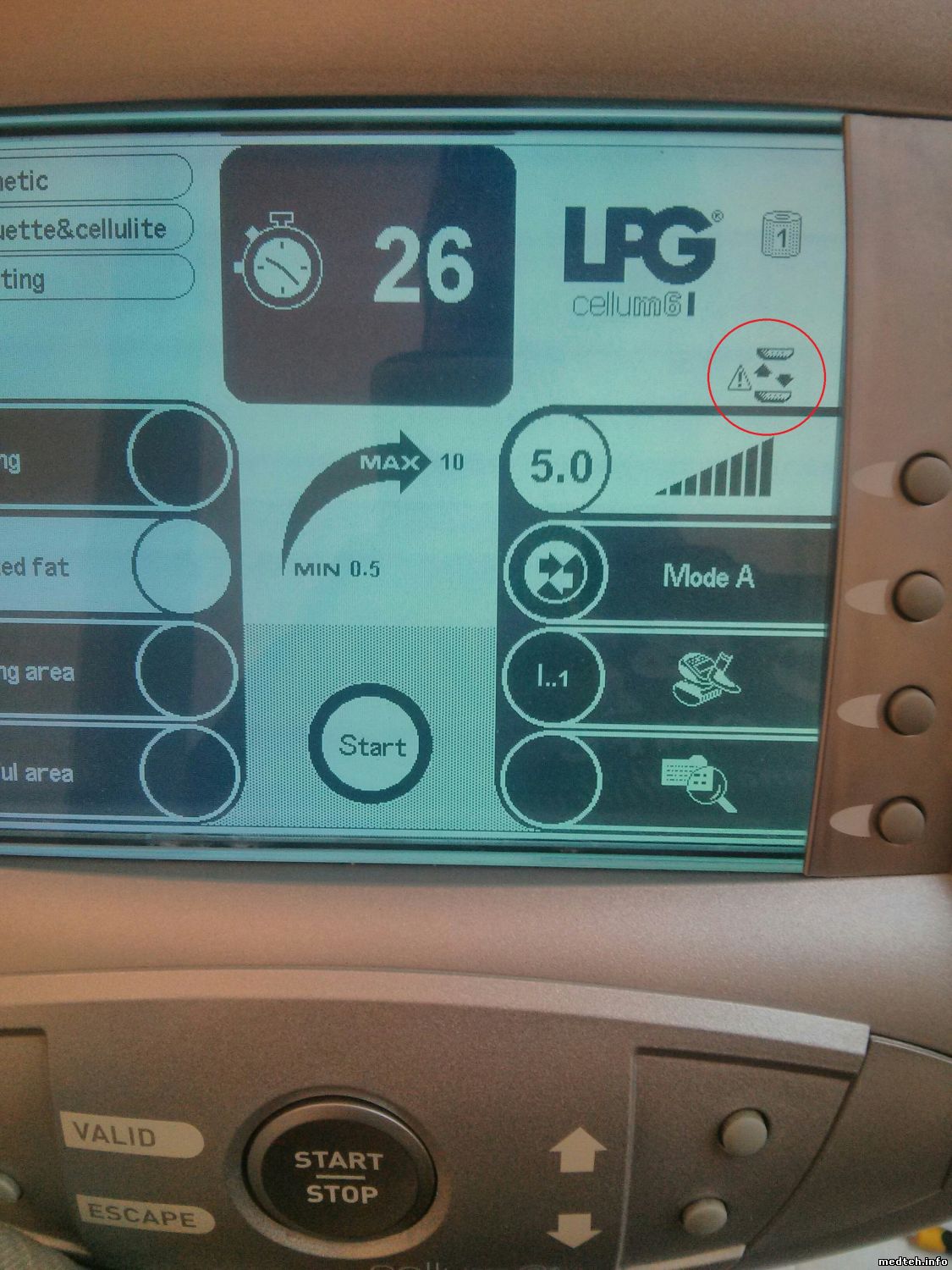

Имеется аппарат LPG Cellu m6 Keymodule
на даный клапан не приходит питание с платы управления. Поделитесь советом откуда начинать копать или схемой/мануалом.
А так же подскажите, что за предупреждение на 3 фото
ChupsДата: Четверг, 19.Май.2016, 11:55 | Сообщение # 40
У вас сообщений: 106
Лаборатория/функционалка
...3-е фото- не установлен кеймодуль на манипулу
..клапан? их там два. также там две манипулы - основная и малая. одновременно может работать только одна манипула.
...на экране ещё одно предупреждение - поменять фильтр основной манипулы (каждые 40часов)
