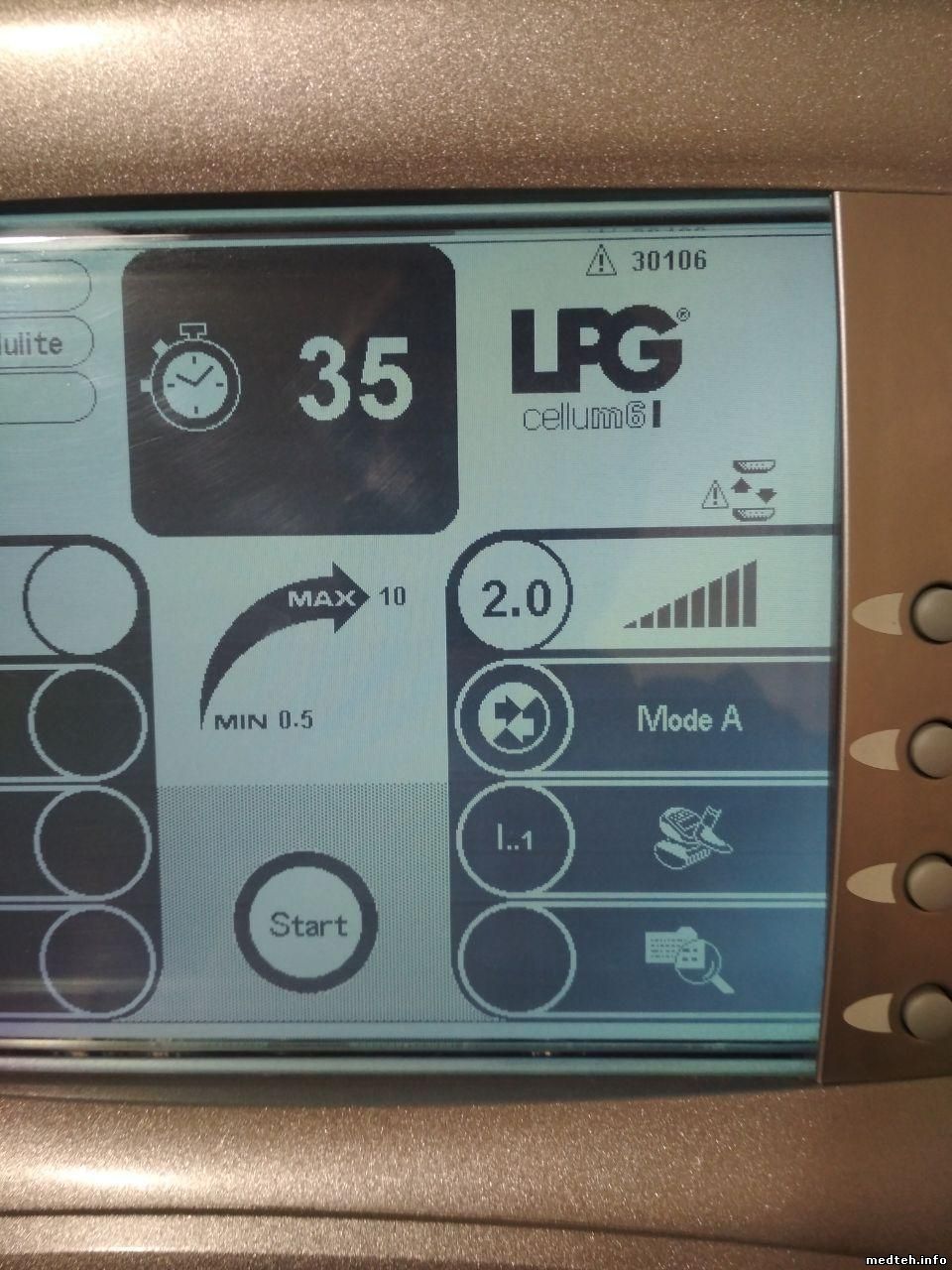

linkfor1Дата: Четверг, 08.Авг.2019, 18:47 | Сообщение # 82
Минск
Подскажите, что значат эти значки с восклицательными знаками?
Сообщение отредактировал linkfor1 - Четверг, 08.Авг.2019, 18:48
one-151Дата: Вторник, 20.Авг.2019, 18:01 | Сообщение # 83
Код ошибки
Dron671Дата: Среда, 21.Авг.2019, 12:16 | Сообщение # 84
Инженер IT
Сочи
linkfor1, возможно это значит что тип ролика не подходит для установленной программы массажа. Типа всё нормально, про прибор предупреждает. (Но это утверждение не точно).

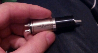

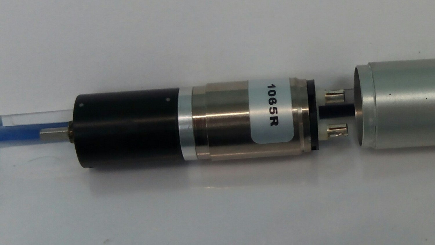

Со своим LPG 1 проблему решил. В итоге заменил пусковой конденсатор и пропаял и зачистил все соединения корыте было возможно. Пробела ушла.
Но есть ещё много вопросом по роликам.
В частности есть сорванный ролик 70ММ и туго вращающиеся 50MM.
Эти ролики возможно починить/обслужить ? Сам ролик достал из блока без проблем, но как его разобрать дальше ?
НиКоДата: Воскресенье, 22.Мар.2020, 23:03 | Сообщение # 85
linkfor1, вверху, с цифрами, код ошибки или предупреждения.
Справа сообщение о выработке ресурса модуля (насадки с роликами). Это рекомендация заменить насадку на более новую.
Цитата Dron671 ()
Эти ролики возможно починить/обслужить? Сам ролик достал из блока без проблем, но как его разобрать дальше?
Вкрутите один винт в боковинку ролика, со стороны контактов и аккуратно потяните. Там будет алюминиевая капсула с мотором и редуктором. Редуктор напрессован на мотор. Контакты тоже завальцованы в корпус моторчика. Так что разборка ролика, это пустая трата времени.

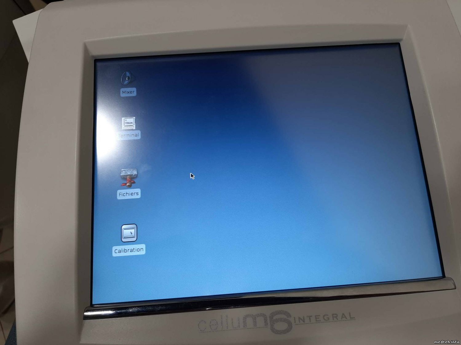

solarserviceДата: Воскресенье, 07.Мар.2021, 12:51 | Сообщение # 94
Добрый день, коллеги.
Аппарат Cellu M6 Integral.
Столкнулся со следующей проблемой:
при включении аппарата он долго загружается, после чего появляется экран с ярлыками консоли, калибровки, настройки звука и пр. (см.фото).
Если вынуть флешку и включить аппарат, то он загружается идеально, но в версии Endermolab.
Некоторое время назад пару раз эта проблема была. Вылечилась один раз - заменой батарейки 2032, второй - перезаписью содержимого флешки с мастер-копии.
Сейчас всё это, плюс манипуляции с BIOS, плюс BIOS в дефлот, плюс reset config data, а также танцы с бубном, проблему не решают. Подключение клавиатуры/мыши также ни к чему не привели, т.к. не являюсь ползователем Ubuntu (к тому же, почему-то клавиатура частично не работает, работают только комбинации Alt-F1 - Alt-F7).
В итоге на данный момент аппарат работает как Endermolab. Но очень надо сделать Integral.
Аппарат не мой. Работаю с собственником аппарата по совсем другому направлению. Но попросили помочь. И,объективно, помочь очень нужно.
Буду благодарен за любую помощь и советы.
Всем хорошего дня! )

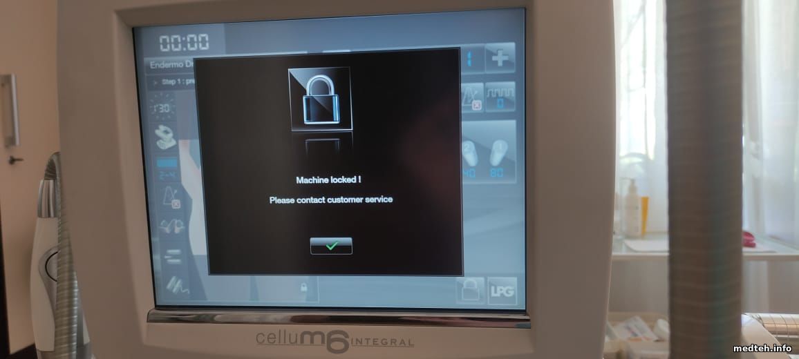

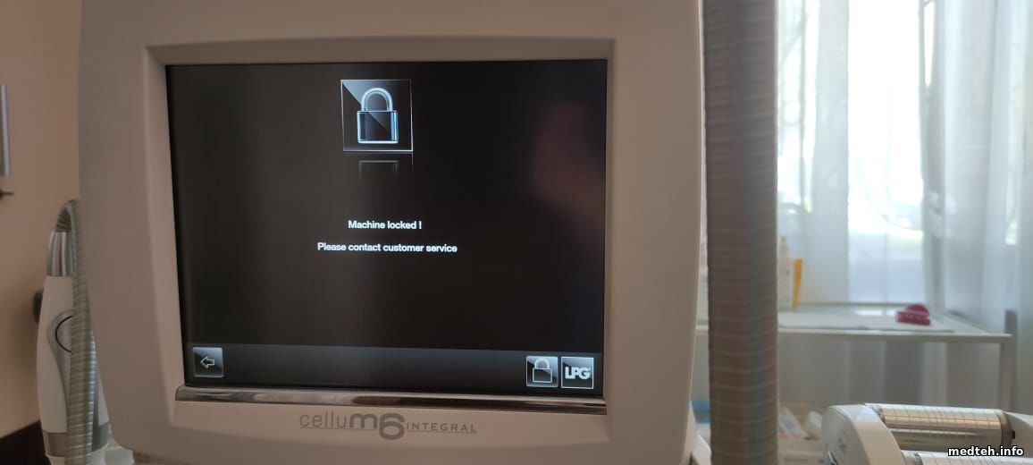

Такая проблема: аппарат LPG cellu m6integral заблокировался. Кто знает как можно разблокировать?
Подскажите, буду весьма благодарен.
