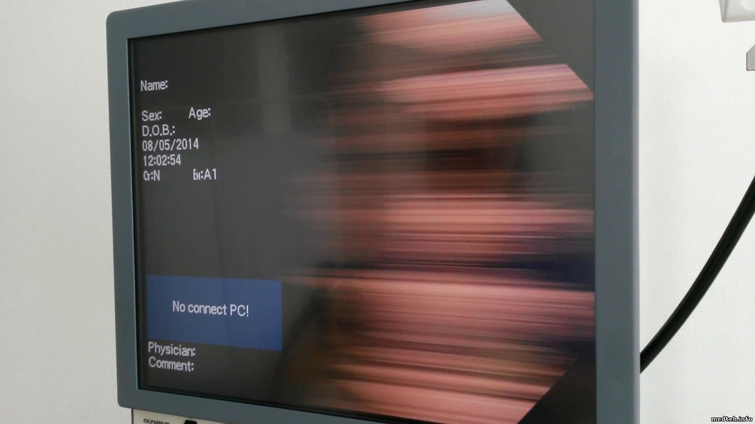

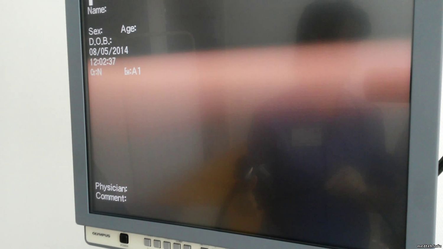

Имеется видеоэндоскоп GIF H180 компании Olympus, при подключении к стойке на изображении идут горизонтальные полосы, периодически пропадает изображение, периодически появляется надпись "No connect PC"! Похоже на плохой контакт где-то.
Подскажите с чего начать проверку, как разобрать, может быть у кого-то есть сервисная документация (можно в личку).
IgorGiДата: Понедельник, 19.Май.2014, 00:36 | Сообщение # 2
У вас сообщений: 228
Пятигорск
Как периодически изображение пропадает? Нужно разобраться (допросить врача):
- утром при включении дефекты наблюдаются?
- изображение пропадает при введении аппарата? А если немного вернуть обратно - восстанавливается?
- как ведет стабильность изображения при изгибах дист. конца?
Короче, выяснить, дефект является следствием повреждения видеокабеля внутри аппарата, повреждения коннектора аппарата (коннектора видеосистемы, соединительного кабеля) или неисправностью видеосистемы.
Чаще бывает затек в коннектор аппарата при плохо установленной заглушке при мойке(попал волос под крышку) - мыть спиртом 95% и сушить. Повреждения кабеля внутри аппарата в 90% случаев приводят к замене видеокамеры.
omt-74Дата: Понедельник, 19.Май.2014, 18:40 | Сообщение # 3
У вас сообщений: 257
Это наблюдается сразу при подключении аппарата, т.е. работать нет возможности. Изгибание не дает результата, изображение проскакивает, но зафиксировать момент не удается.
IgorGiДата: Вторник, 20.Май.2014, 13:56 | Сообщение # 4
Пятигорск
Если в регионе есть аналогичная система, я бы с аппаратом к ним съездил и проверил у них на видеосистеме.
Если такой возможности нет, нужно брать осциллограф, разобрать видеопроцессор и смотреть видеосигналы с камеры эндоскопа (есть ли сигнал, синхры, стабильность их, питание). С этим видеопроцессором дела не имел, схем, наработок нет, но судя по картинкам - либо земля оборвана, либо на питании пульсация (неиспр. конд), либо (что хуже всего) камера.

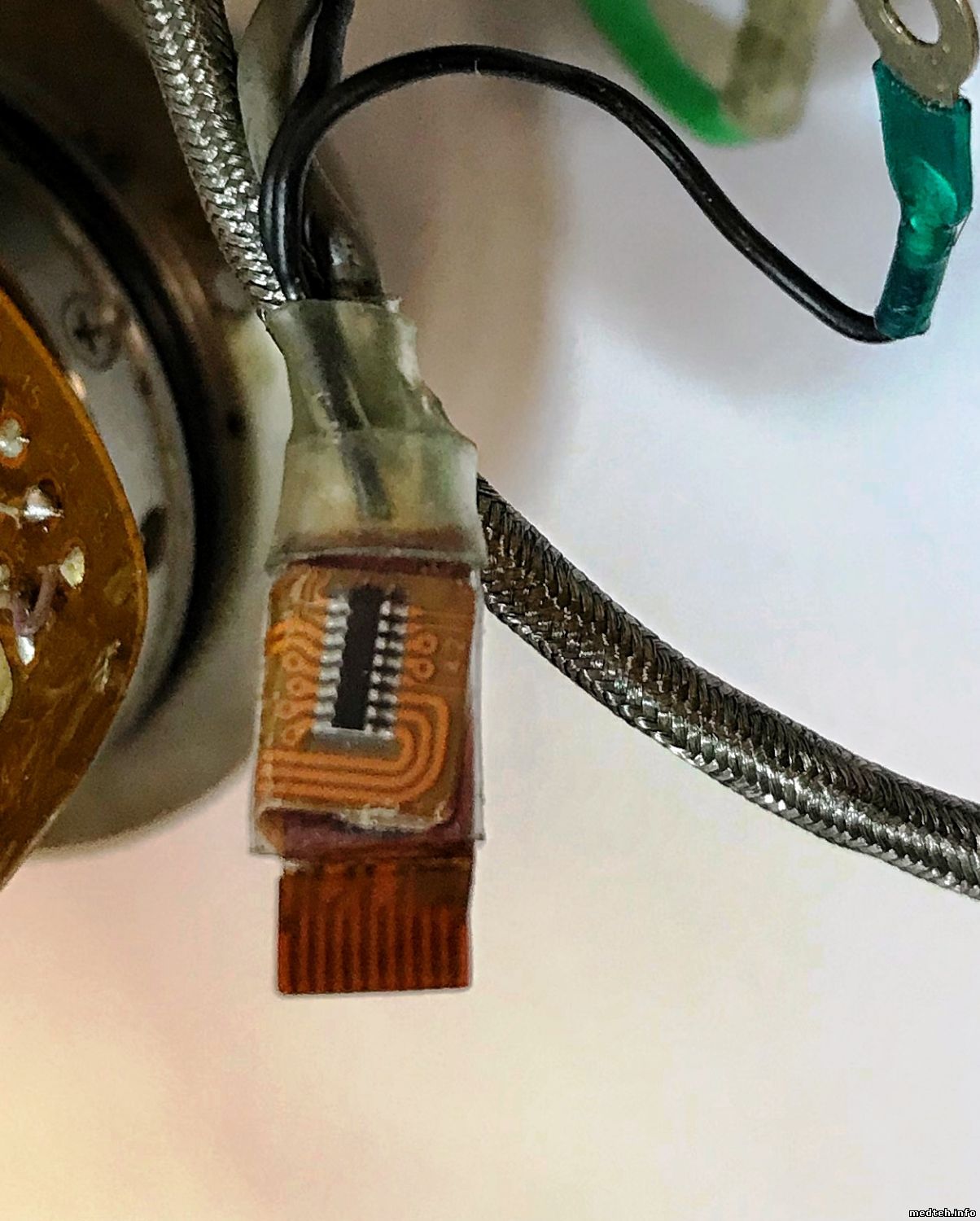

Здравствуйте, коллеги!
Имеется видеоэндоскоп GIF-H180, после разборки коннектора перестали работать все кнопки. Обрыв исключил, есть подозрение на выход из строя микросхемы, расположенной на разъёме кабеля, идущего к кнопкам.
Кто-нибудь в курсе, что это за микросхема?
bruДата: Понедельник, 25.Ноя.2019, 09:15 | Сообщение # 10
Эндоскопия, рентген
Киров
Шлейфы в коннекторе местами не перепутали случайно?
имтДата: Понедельник, 25.Ноя.2019, 11:13 | Сообщение # 11
У вас сообщений: 81
гемодиализ
королев
Точно нет, на всякий случай посмотрел в таком же. Боюсь, со статикой связана проблема.

sojenДата: Четверг, 28.Ноя.2019, 12:43 | Сообщение # 12
У вас сообщений: 29
Великий Новгород
Проверьте шлейф в рукоятке, где соединяется блок кнопок и кнопка №1, возможно плохо посажены шлейфа. Возможно выгорел сам шлейф. Микросхема особо не играет роли. Можно поменять на подобную плату, но без микросхемы. Все будет работать.
Пробуй!

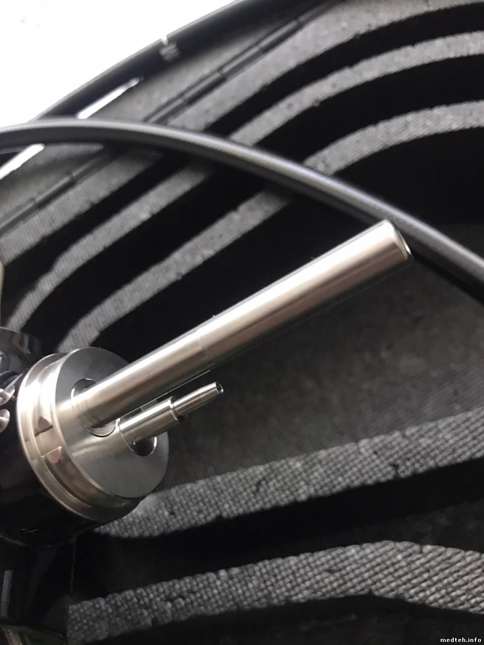

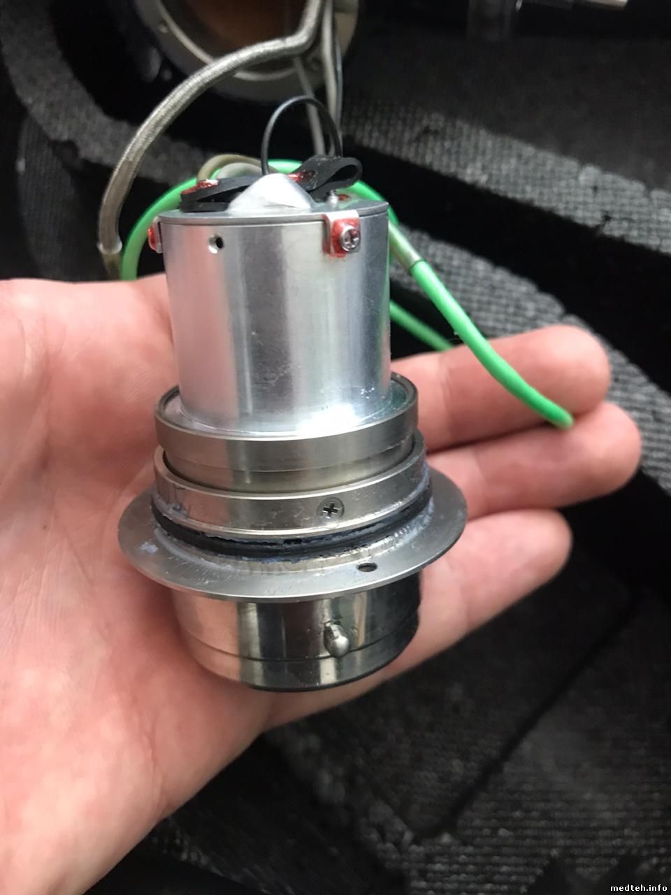

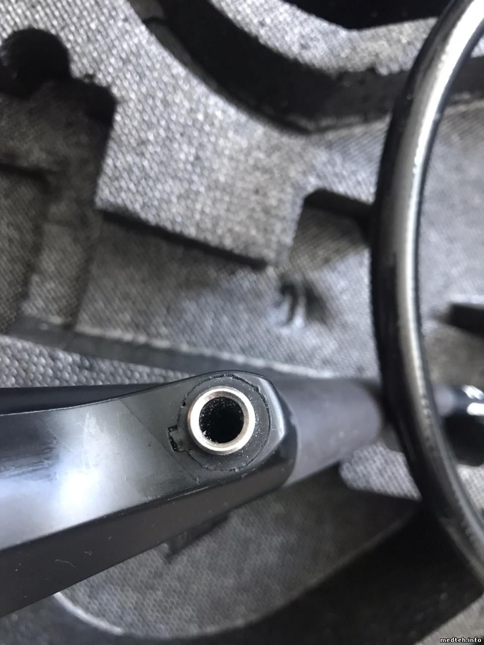

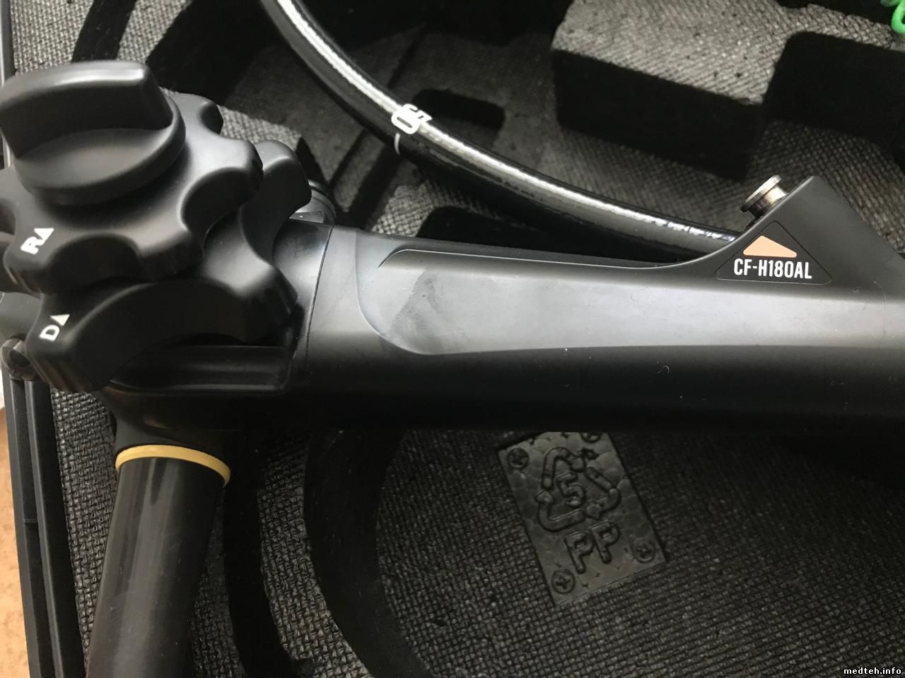

dvorinДата: Вторник, 02.Июн.2020, 17:32 | Сообщение # 13
мрт специалист
Как отсоединить верхний цилиндр, не повредив кабели и соединения между цилиндром и коннектором?
Как снять штекер световода с места крепления?
Как снять и заменить резиновую прокладку вокруг крепления биопсийного клапана?
Цвета наклейки с наименованием модели должны быть одинакового цвета с остальными цветными элементами на эндоскопе?
sojenДата: Воскресенье, 14.Июн.2020, 16:27 | Сообщение # 14
У вас сообщений: 29
Великий Новгород
Лучше не лезть, мой вам совет. Потренируйтесь сначала на списанном приборе.
Пробуй!
dvorinДата: Понедельник, 15.Июн.2020, 12:46 | Сообщение # 15
мрт специалист
sojen, Может подскажите инженера? срочно нужно!
dhampirДата: Вторник, 16.Июн.2020, 08:56 | Сообщение # 16
У вас сообщений: 58
Псков
dvorin, скорей всего гибкий шлейф внутри коннектора. Залили его. Проверьте юбку защитного колпачка.
