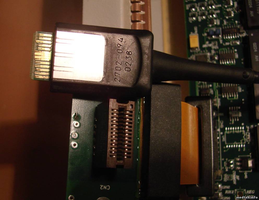

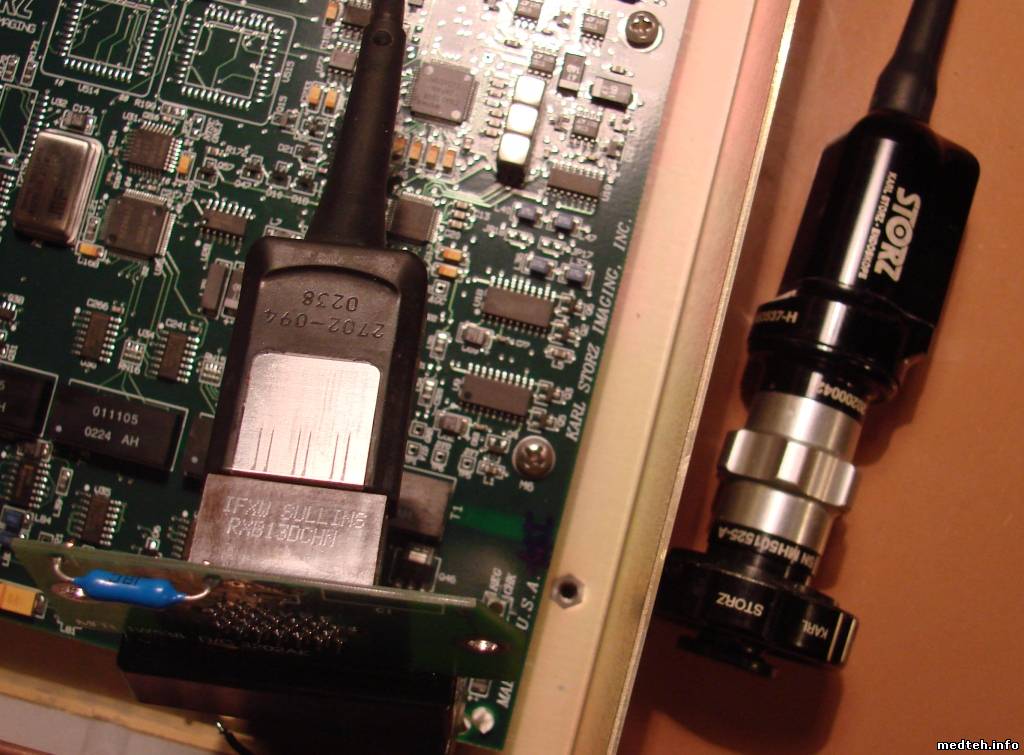

Собственно, поизносилось американское гнездо. Да и вилка печатная поистёрлась тоже.
Можно ли заменить на что-то военное? Типа РС32? А если кабель видеокамеры разрезать, то провода там цветные? Паябельные? Делал кто-то что-то похожее?

Quote (creyt)
вилка специальная- земля первая подключается
- за замечание спасибо, надо присмотреть разЪемы с штырями разной длины. На крайняк написать им инструкцию, чтоб сначала втыкали а потом включали.

STaras, у меня тоже такой глюк был со Шторцевским эндоскопом - вилка по углам сточилась почти вконец. Держал на операции, пока не додумались подтянуть вверх и зафиксировать лейкопластырем. Но оказалось, что дело было даже не в этом - разогнулись контакты внутри блочного разъёма. Разобрал, подогнул контакты - полгода не жаловались, пока не купили новую камеру. Старую положили в запас - камера-то хорошо работает. А разъём можно попробовать располосовать и изготовить новую контактную группу из фольгированного стеклотекстолита, а потом залить силиконовым герметиком. Правда чем покрыть контакты, чтобы не окислялись - не знаю. Может обратиться к изготовителям печатных плат - они покроют золотом или палладием. Сколько это будет стоить? Явно меньше 1000 евро.

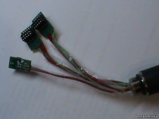

Нет проблем, я же говорил, техническая информация есть и могу ею поделиться: проводки "нецветные", а именно, 8 красных экранированных жил и 9 зелёных неэкранированных проводов (толщиной с нитку), гибкие, устойчивые на излом. Экраны не везде идут на корпус, я как-то вызванивал цепи, что-куда идёт, по одному экрану вообще +5в идёт. Производитель просто использовал уже готовый кабель производства Tyco Electronics.
STarasДата: Четверг, 16.Дек.2010, 23:35 | Сообщение # 16
Quote (biktop)
- вот это я и хотел узнать. Значит топором рубить нельзя, а легонько вспарывать и перерезать по одному, вешая бирки на оба конца.

biktop, луженное - это точки подпайки проводов кабеля? С другой стороны что?
biktopДата: Суббота, 18.Дек.2010, 01:03 | Сообщение # 20
Насколько я разбирался с этим кабелем (сам несколько кабелей перепаивал, уже будучи бывшим сервисным инженером Карл Шторц, но повреждённые вблизи головки), на этом кабеле никаких активных или пассивных элементов нету. Завод-изготовитель в сервисном мануале никаких схем не давал, т.е. если кабель деффектный, его просто нужно заменить и не ломайте себе голову, что там внутри. Полная прозвонка кабеля вилка подключения в блок управления - 3 коннектора внутри головки камеры, у меня есть, (сам вызванивал). Нет проблем, могу прислать, давайте мыло.

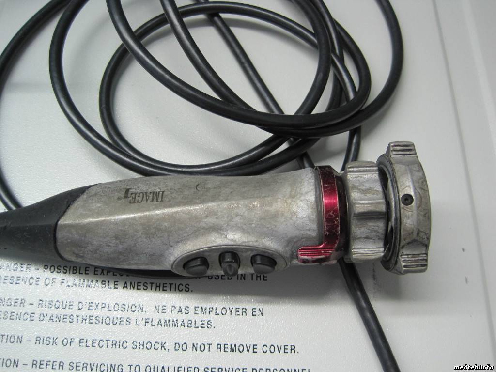

Посоветуйте пожалуйста,как правильно разобрать камеру Шторц Storz Image 1A3,чтобы добраться до матрицы...
valdis0203Дата: Вторник, 03.Апр.2012, 17:06 | Сообщение # 23
доктор
Одесса
камера Storz Image 1A3
biktopДата: Вторник, 03.Апр.2012, 17:15 | Сообщение # 24

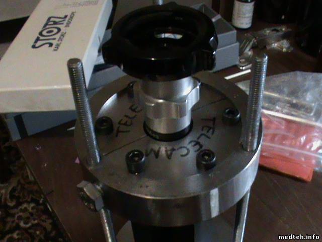

по Image1 у меня мануала нету и такой тип я не разбирал, но у шторца в большинстве крепление идёт за счёт плотного натяга (задней крышки и корпуса камеры, как пример), так что обе половинки нужно плотно и нежно (чтобы не поцарапать) схватить и сильно растянуть. Обратный процесс такой-же (только в обратном порядке) с добавлением силикона на натягиваемые поверхности.
Для разборки головок немцы специально изгаляются со специальными приспособлениеми, чтобы без них головку было практически невозможно разобрать.
Как я и говорил, с Image1 не работал и приспособ для них не видел, для Telecam сделал свои приспособы.

а можно по-подробнее что за что нежно тянуть? я пока лишь пытался крутить куплер относительно корпуса с кабелем
biktopДата: Среда, 04.Апр.2012, 10:10 | Сообщение # 26
нда, и подсказать пока нечего... попробую выяснить по своим каналам (если каналам это известно). если что будет, напину

Может кто подскажет как разобрать Telecam-C?
biktopДата: Понедельник, 28.Май.2012, 23:57 | Сообщение # 30
да нет проблем))) заднюю часть камеры (заднюю крышку) нужно сильным усилием стянуть с корпуса. Вручную это сделать невозможно, нужно приспособления типа "пресса" для клепки пистонов, я применяю растяжку тремя шпильками (под 120 град) двух дисков, один из которых держит корпус, а второй - крышку... сборка в обратном порядке (натяг крышки на корпус с добавлением герметизирующего силикона). сбросьте е-мейл, скину пару фоток, а то неудобно на пальцах объяснять....

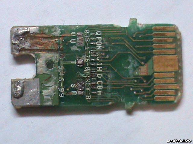

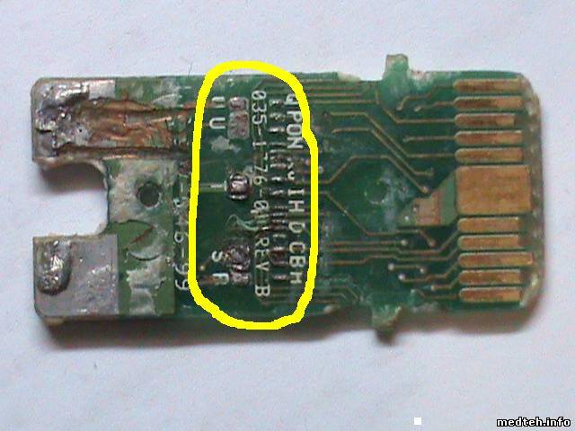

Здравствуйте. Есть телекамера Telecam PAL SL 202120 30. Оборвался экранный провод кабеля (либо центральная пластина на кабеле внизу, либо строенный контакт на коннекторе кабеля). Хотели соединить обычным проводом корпус камеры с центральной пластиной (она лудится), то такое соединение механическую прочность, скорее всего, не давало, притом, что этот кабель уже ремонтировался ранее и на "родной" металлический наконечник прикручена дополнительная трубка с пружиной на конце, скорее всего, для меньшего угла изгиба кабеля. Компаундом были залиты в кабеле полностью "родная трубка" и часть дополнительной. При попытке рассоединить эти трубки провода в кабеле полностью оборвались. Виктор прислал мне схему соединений в кабеле.
Когда откручивал "родную" трубку с крышки видеокамеры, выпала микроплата с разъема кнопок (разъем остался внутри). Видеоголовку пришлось разбирать. Теперь ВОПРОС: к микроплате кнопок подходит два провода: один провод — это ко входному разъему — к выводам 1,3,4,9, а второй — к выводу 18. По схеме 1,3,4,9 — это экран Н1, а 18 — 5 В. (Т.е. к 13 и 15 проводов не вижу). Встречался ли кто с таким подключением? Либо к нижним контактам разъема кнопок, либо с разворотом контактов (левый направо и наоборот) к верхним контактам разъема. Виктор встречал не все варианты подключения. Спасибо.
Дополняю ответом в 9:20 на следующий день, чтобы не писать новое сообщение.
Еще пока шел на работу, была мысль рассмотреть микроплаты через компаунд. Вне компаунда видно визуально только два провода. Но то, что они сдвоенные, можно только догадаться: только через компаунд видно раздвоение. Распушил оборванный конец и только тогда увидел, что он сдвоенный. Компаунд все-таки хоть и размягчается, но пока рядом паяльник, но спустя секунду он опять жесткий.
ЕЩЕ ДОПОЛНЕНИЕ ПО МИКРОПЛАТАМ. С утверждением, что компаунд легко снимается после паяльника, я не совсем согласен. Да и после счистки компаунда можно ли хорошо припаять потом провода к таким тоненьким дорожкам на микроплатах? Поэтому я изготавливал микроплаты с периферийной компьютерной платы PCI разъема, отрезав кусочки нужной длины. Потом припаивал разъемы и провода с двух сторон.
Сообщение отредактировал rodnmuzvn - Пятница, 14.Мар.2014, 09:34
rodnmuzvnДата: Четверг, 24.Апр.2014, 09:27 | Сообщение # 36
У вас сообщений: 216
инженер по медоборудованию
Здравствуйте. Восстановил кабель, уже отдал, работает. Теперь про сложности, может кому пригодится. Кабель пришлось обрезать и полностью восстановить пропайку разъемов. Я и сотрудники института, работаем в техническом отделе. 1) Экран завод припаивал к трубке в корпус (крышку) видеокамеры. Мы же (с сотрудником) припаяли к лепестку, который прикрутили через "родной" винтик уже к корпусу внутри камеры. Кабель герметизировали внутри наружной трубки вокруг кабеля. Предыдущая сторонняя фирма при обрыве экрана на наружную трубку прикрутила добавочную трубку, залив эпоксидным клеем (!) внутри и родную (к корпусу) и дополнительную трубки. (Как сказал другой сотрудник (механик), "руки бы им пооторвать за это"). А если бы им снова пришлось ремонтировать кабель? Мы хотели пустить дополнительный провод от широкого контакта на разъеме к блоку камеры, а второй конец никуда не подключишь ведь. 2) Другого способа закрепления проводов на разъемах камеры, как только жестким герметиком, не видно. Провода тонкие, залуживать их сложно, тонкие "волоски" провода незаметны, возможны "коротыши" с соседними контактами (после подключения к разъемам), поэтому надо герметизировать. 3) Собирать камеру надо с вытащенной панелью с кнопками. При сборке с установленной панелью с кнопками возможно при стягивании крышки с камерой наползание проводов на разъем к плате с кнопками и может нарушиться контакт. Сначала надвинуть крышку на корпус (разъемы желтый и черный подключены), провод с маленьким разъемом к плате с кнопками вытащен через окно наружу, подключаем разъем к панели с кнопками, и вдавливаем панель с кнопками в камеру.
Сообщение отредактировал rodnmuzvn - Четверг, 24.Апр.2014, 09:29
