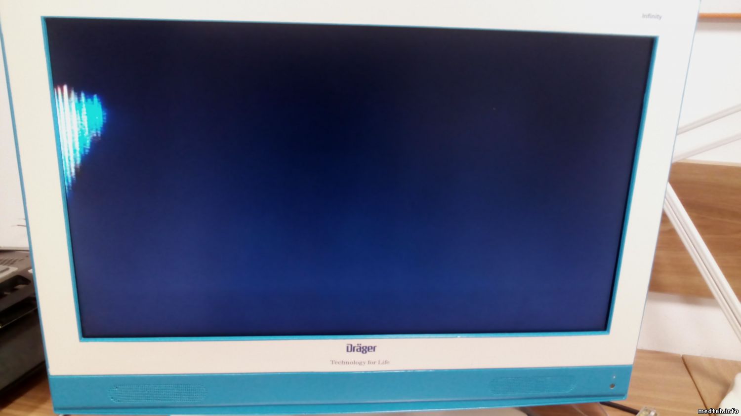

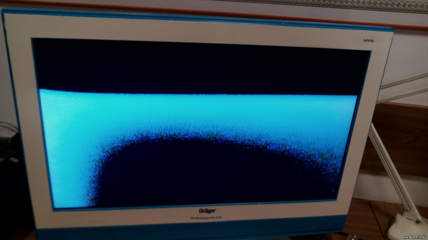

Пришла в ремонт камера pal 20212030, только показывает как-то странно. Тёмный экран, только в левой стороне чуть выше середины треугольничек светлый на фото 1. При повороте камеры, при манипуляциях с кабелем, при манипуляциях с штекером ничего не меняется, картинка таже, как на фото 1.
При подносе камеры к источнику света проявляется картинка, как на фото 2.
При нажатии кнопок камеры надписи osd на экране чёткие без искажений поверх картинок фото 1 и фото 2.
При отключенной камере на экране таблица чёткая.
Подскажите, пожалуйста, что может быть.

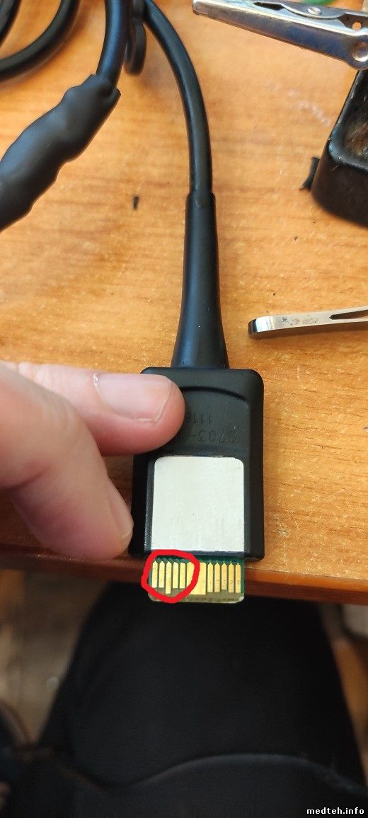

Коллеги, эти контакты разъёма (фото) должны звониться между собой?
Есть ли у кого распайка кабеля?
