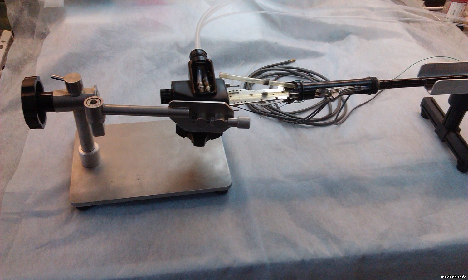

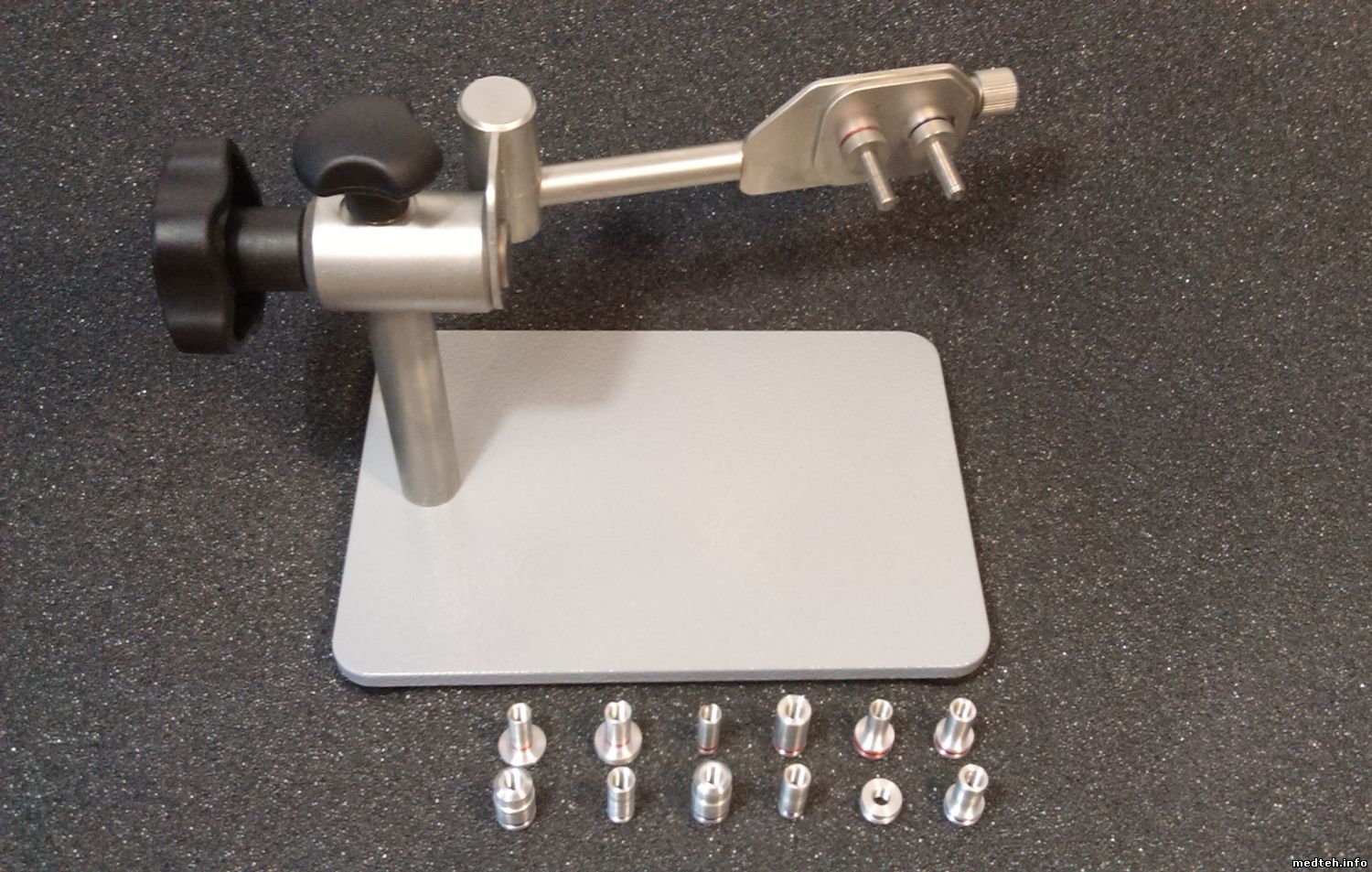

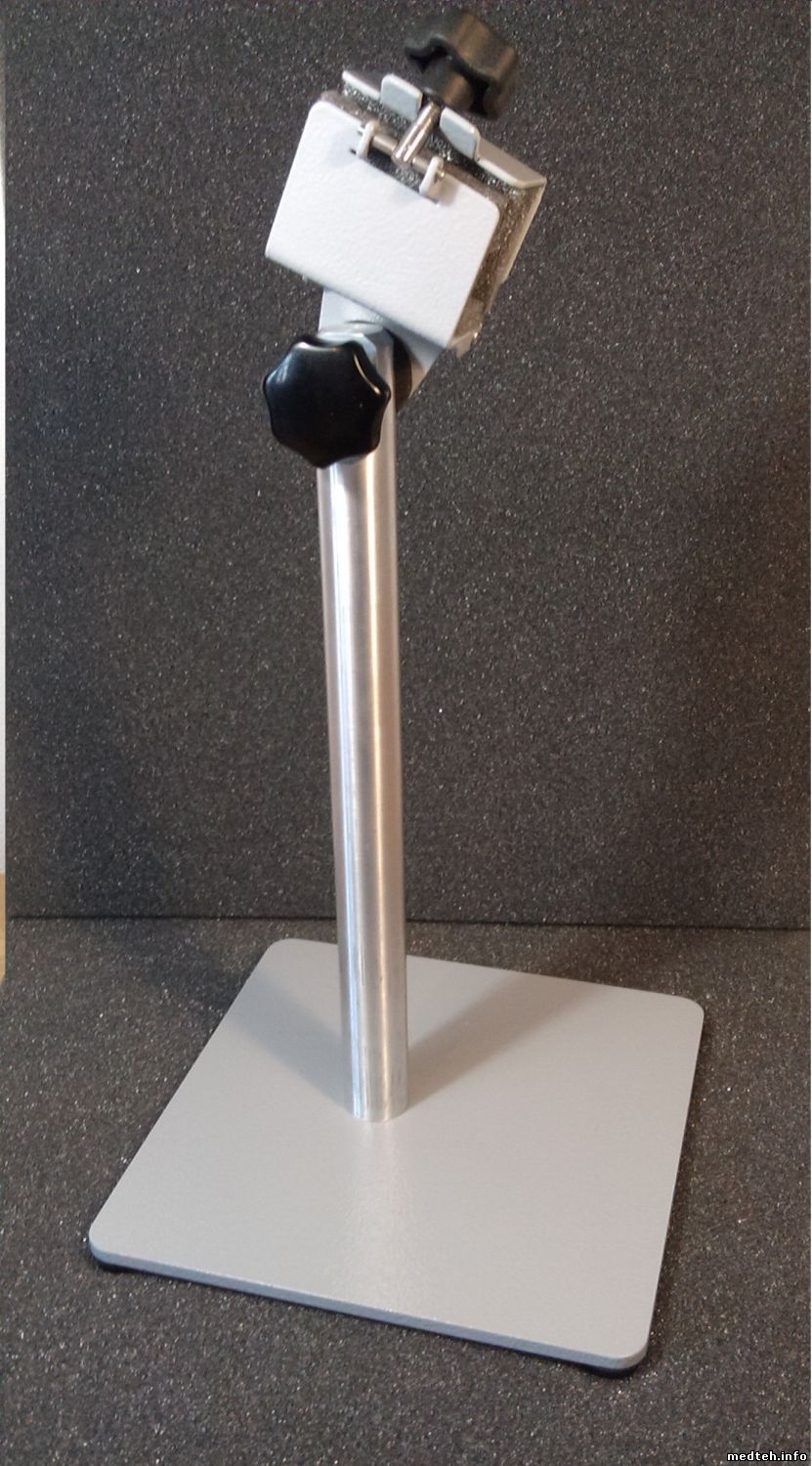

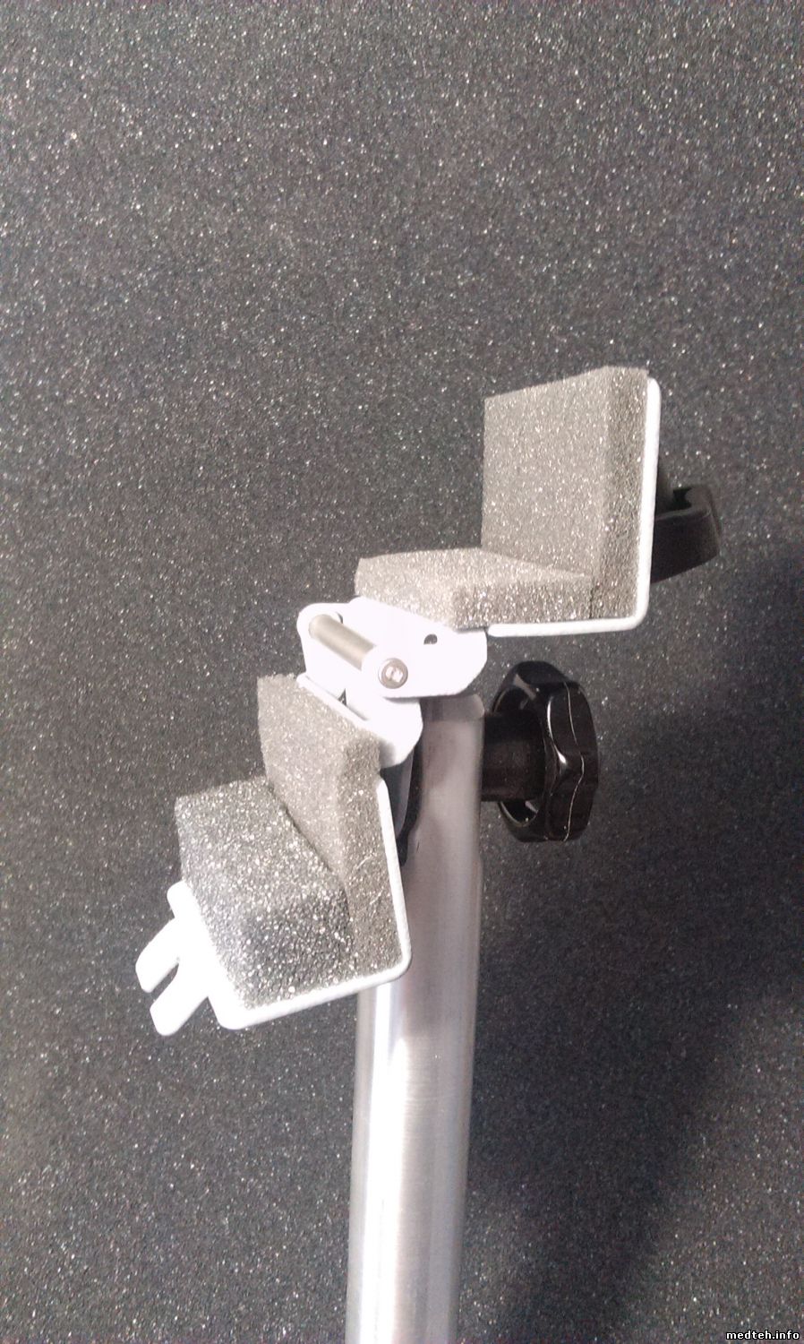

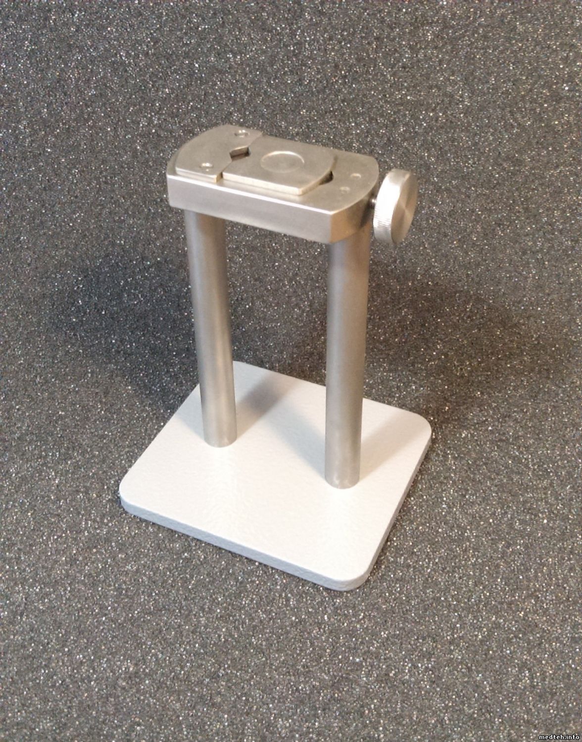

Универсальный поворотный держатель прибора.
При выполнении операции стыковки "машинки" и тубуса применяются различные решения. Это может быть т.н. "фирменное" оборудование, самодельные вспомогательные фиксаторы и, видимо как вершина мастерства - пустой стол. Все подобные решения, как правило, ограниченны в применении в силу привязки к конкретному производителю и носят компромиссный в плане удобства работы характер. Предлагаю вниманию уважаемого сообщества свой вариант.
Держатель универсален - фиксируется любая машинка у которой есть клапаны аспирации и в/в вне зависимости от их конструкционных особенностей.
Регулировка отклонения от оси и поворот в любое положение.
Чрезвычайно удобен для проведения всех сборочно-стыковочных операций.
При распайке тросов доступ и возможность поворота рукояток в любом угловом положении.

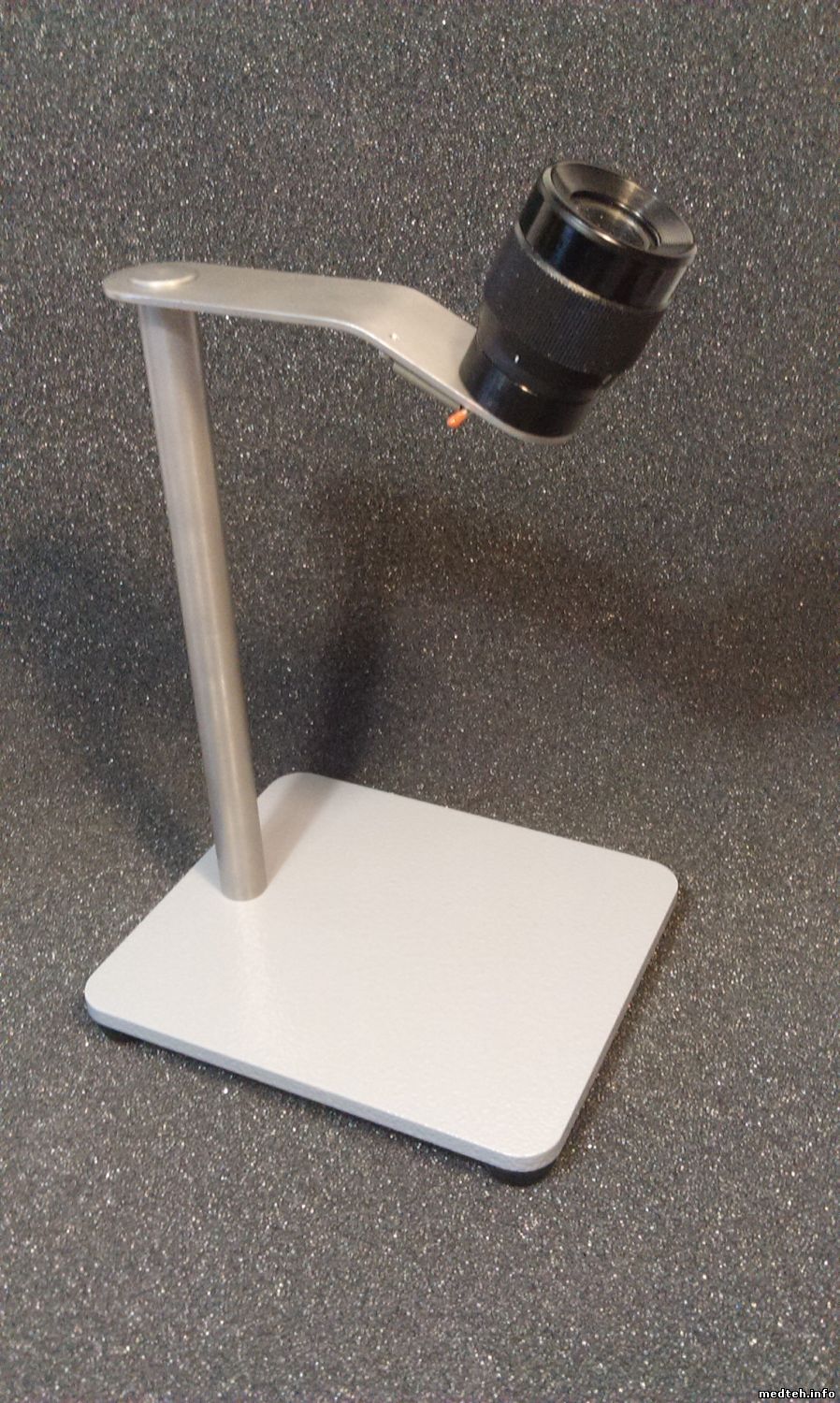

Очень хорошо работать в сочетании с подставкой (на фото 3-и доведённый до ума вариант с дополнительным удлиняющим элементом)

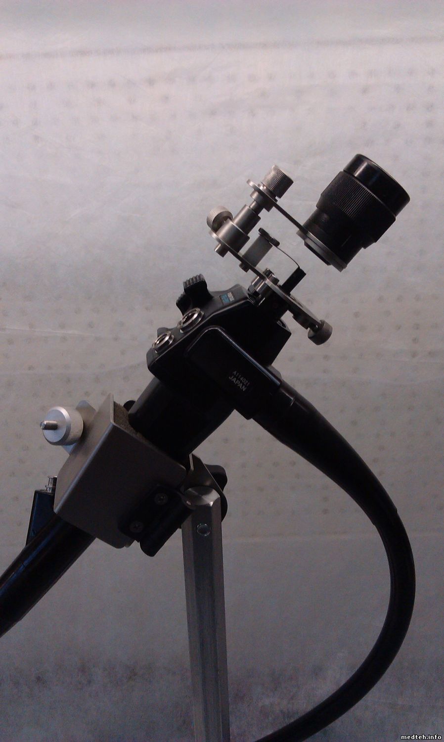

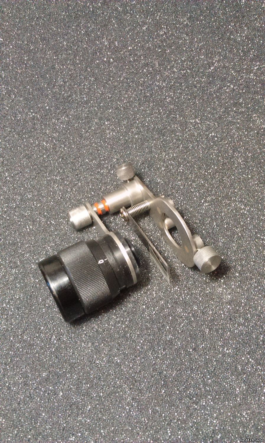

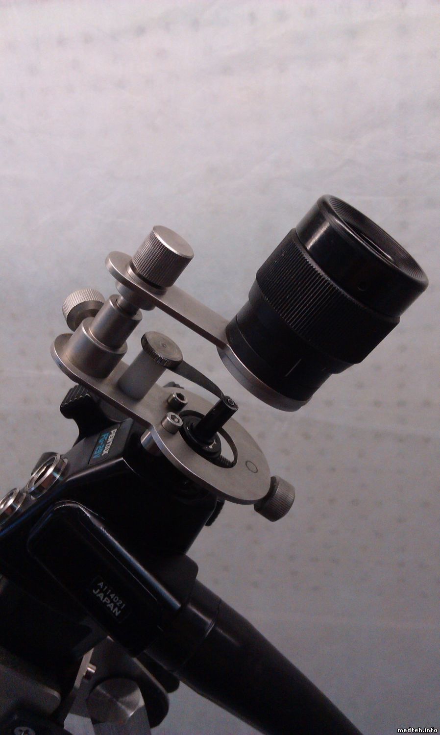

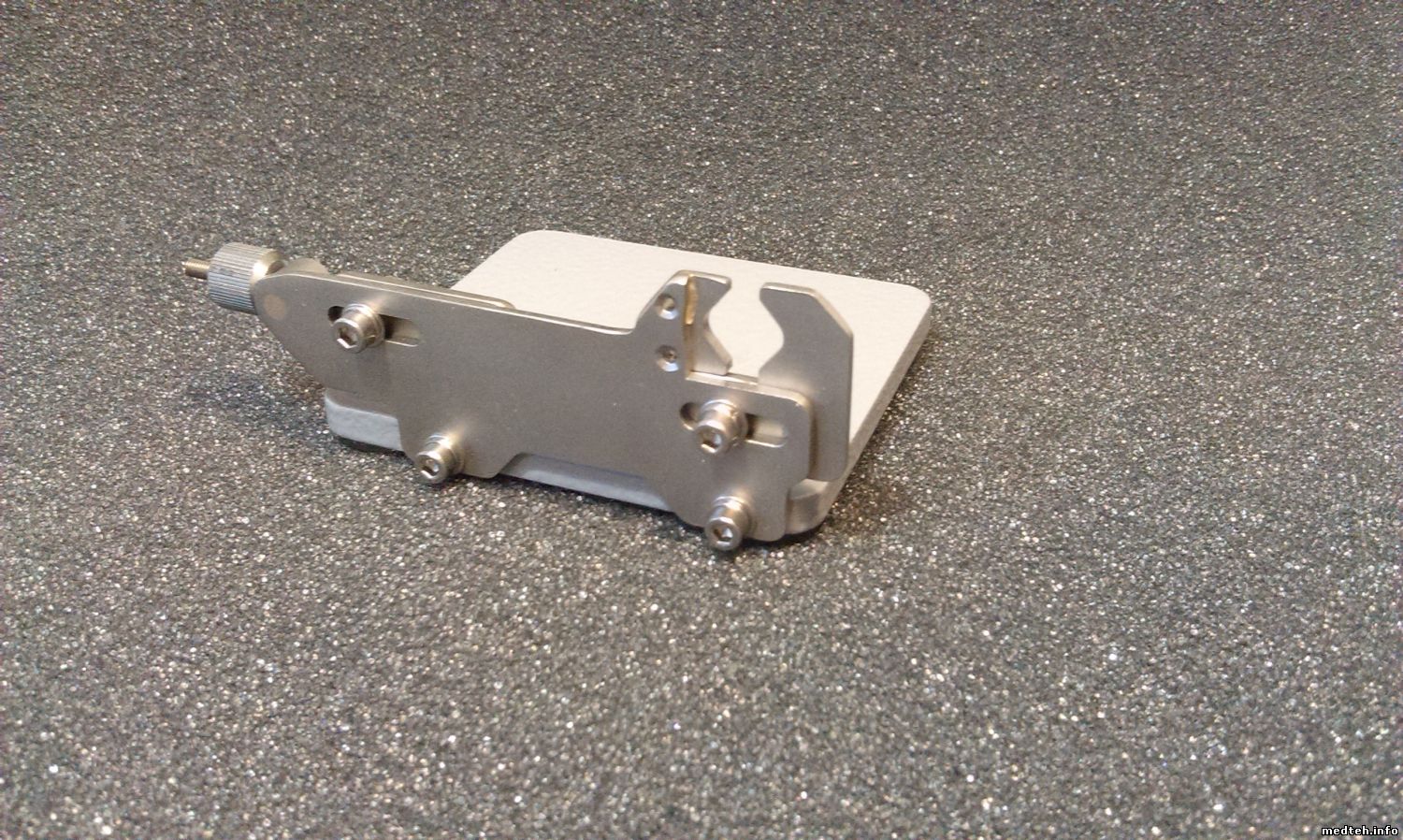

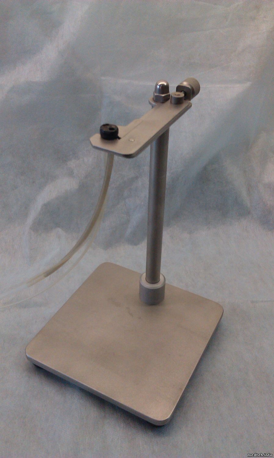

Навесной проксимальный оптический штатив.
Поскольку волоконные приборы не вытеснены окончательно видеоэндоэндоскопами, их ремонт и ТО будут актуальны ещё какое-то время. Одним из важнейших этапов сборки прибора является правильная работа с проксимальным концом жгута (выставление горизонта, установка и клейка маски и т.д. и т.п.). Практика применения часовых луп, промежуточного контроля штатным окуляром имеет очевидные недостатки и не совсем удобна с практической точки зрения. Поработав в своё время "традиционным" образом разработал данную приспособу.
Насадка имеет три фиксированных положения по высоте + плавную окулярную подстройку.
При необходимости окуляр можно развернуть от рабочей зоны, при этом, при возвращении в рабочее положение настройка не сбивается, поскольку штанга фиксируется заходящим в канавку барашком.
На фото 1 доработанный вариант с подпружиненным пакетом лепестков, что позволяет мастеру самостоятельно выставить нужную высоту.
Лепестком очень удобно подприжать маску, подвигать её и приклеить.
Заготовки прижимных лепестков (4 штуки) подрезаются по месту, под каждого производителя.
Оптика короткофокусная, позволяет спокойно подлезть инструментом и, помимо непосредственно поля, видеть и инструмент. Т.е., например, двигать маску не на ощупь.
Как минимум можно работать с олимпус, пентакс, фуджинон.
Пока всё.

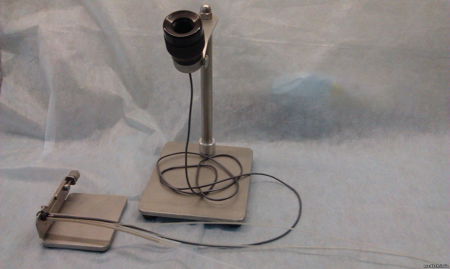

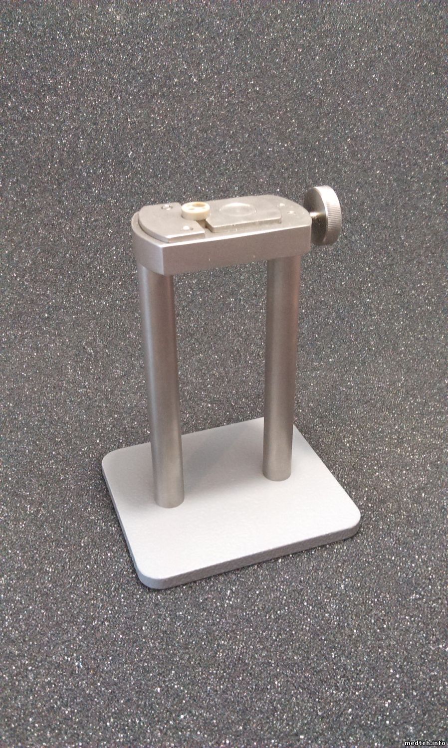

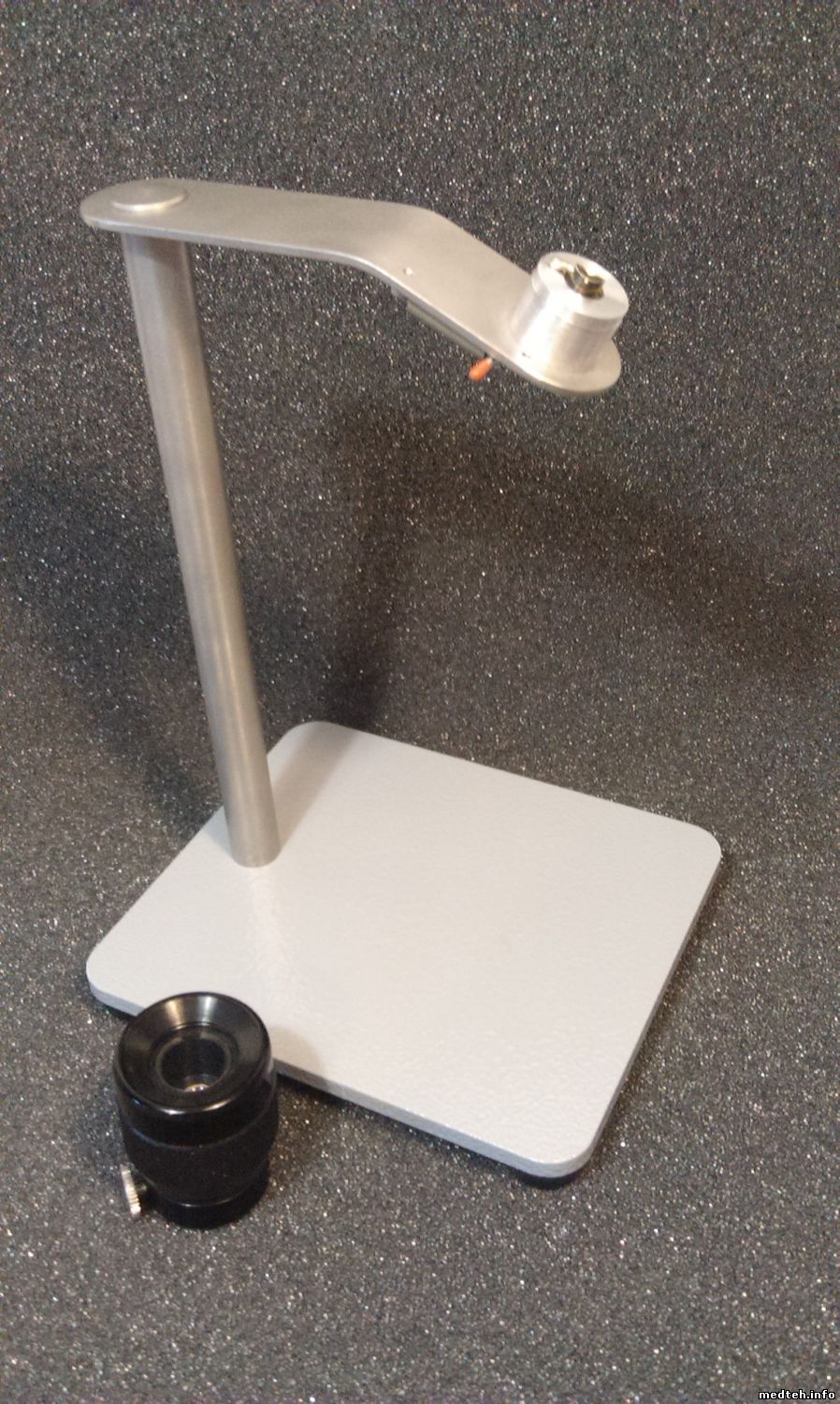

Оптический штатив для волоконной оптики.
Данное приспособление так же относится к оснастке для ремонта волоконных приборов. Прекрасно известно, как часто и на разных этапах нужно, что называется "глянуть картинку" и на какие ухищрения приходится идти, если для этого нет специального приспособления.
Оценить состояние нового жгута, оценить состояние жгута поступившего в ремонт прибора с залитым "родным" окуляром, произвести установку и юстировку жгута и т.д и т.п.
Втулка жгута фиксируется подпружиненным прижимом. Отвод прижима производится лепестком внизу слева от окуляра.
Пока всё.

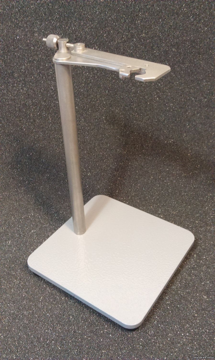

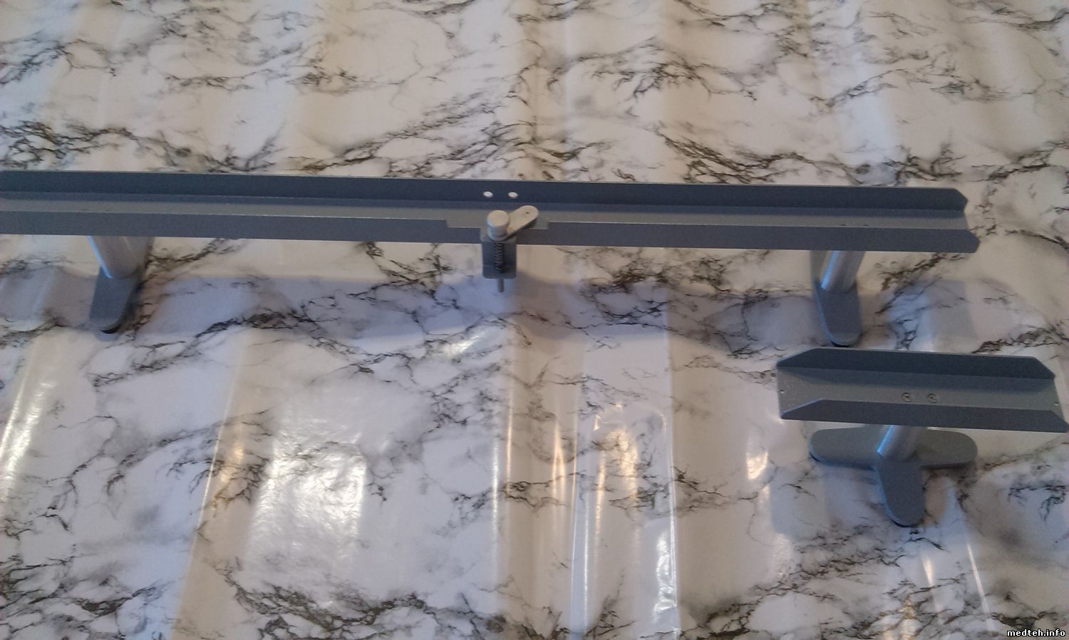

Держатель эндоскопа.
Юстировка волоконного жгута, выставление пятна изображения по видеокамере, проверка и выставление соответствия горизонта картинки и отклонений дистального конца и некоторые другие операции завершающей стадии ремонта эндоскопа предполагают его фиксацию на некотором возвышении относительно поверхности стола. В ряду прочих предлагаю уважаемому сообществу своё решение.

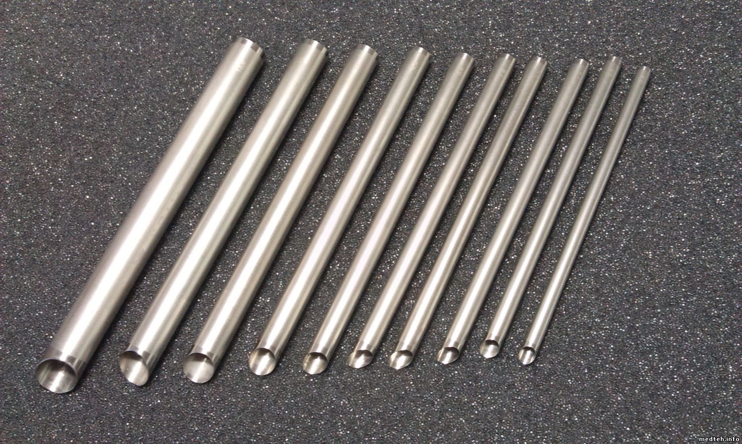

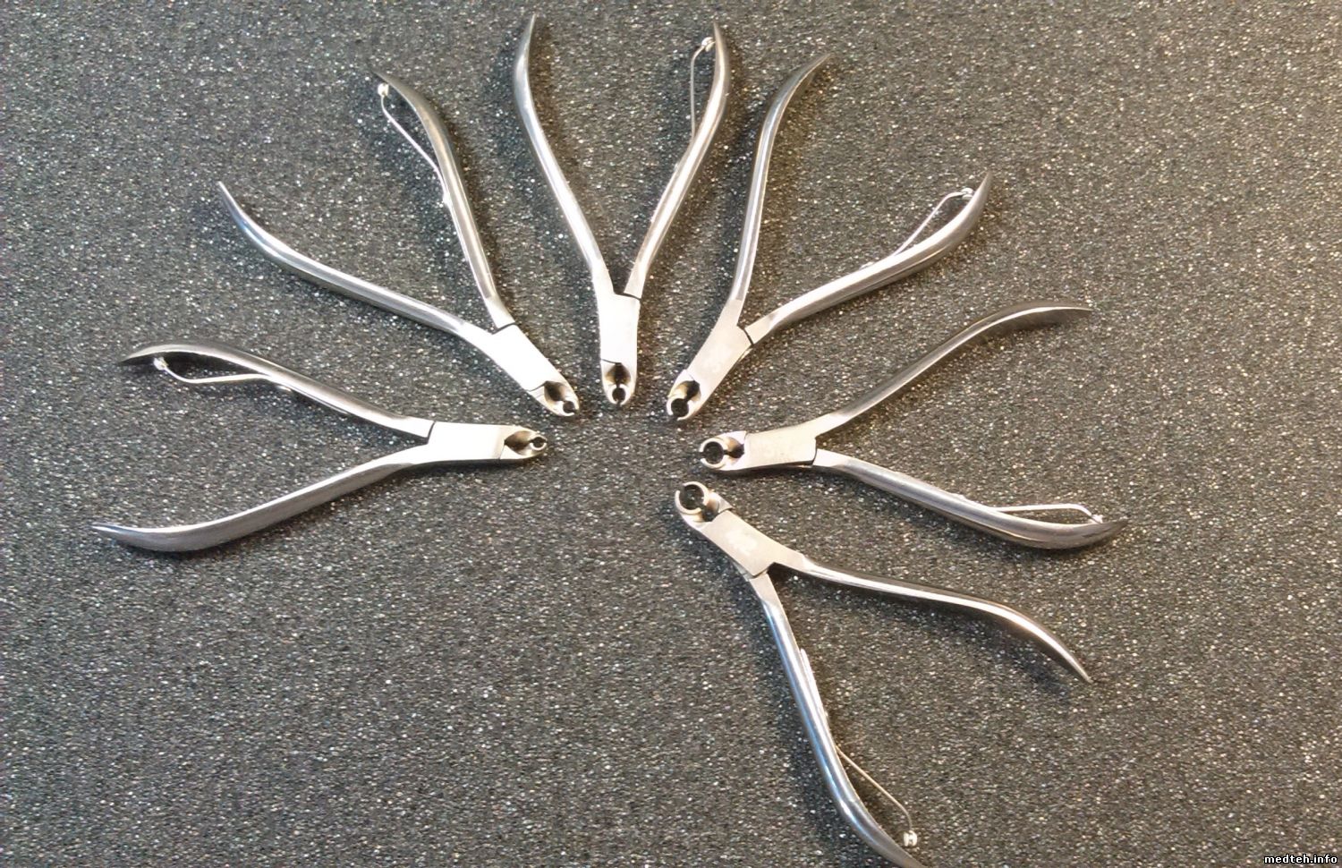

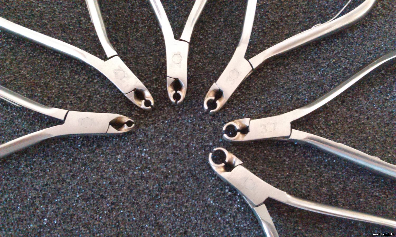

Съёмники конуса-амортизатора.
Любой, даже незначительный ремонт предполагает, как правило, скручивание и перемещение конуса. Выполнить такую простую, казалось бы, операцию далеко не всегда просто. Особенно актуальным применение предлагаемого инструмента становиться, когда необходимо снять, или одеть конус по собранному с оболочкой дистального конца тубусу. Особенности и преимущества такого решения очевидны: достаточно завести съёмник под конус и можно спокойно откручивать и перемещать конус на съёмнике. Так же безусловно проще одеть конус на тубус (помним про дистальную часть, которую жалко), одев конус предварительно на съёмник, а потом на съёмнике одеть на тубус.

Зажимы инструментального канала.
При работе с инструментальным каналом важно избегать его деформации. То есть, зажим для удержания канала должен максимально близко соответствовать наружному диаметру. Это и реализовано в предлагаемом комплекте.

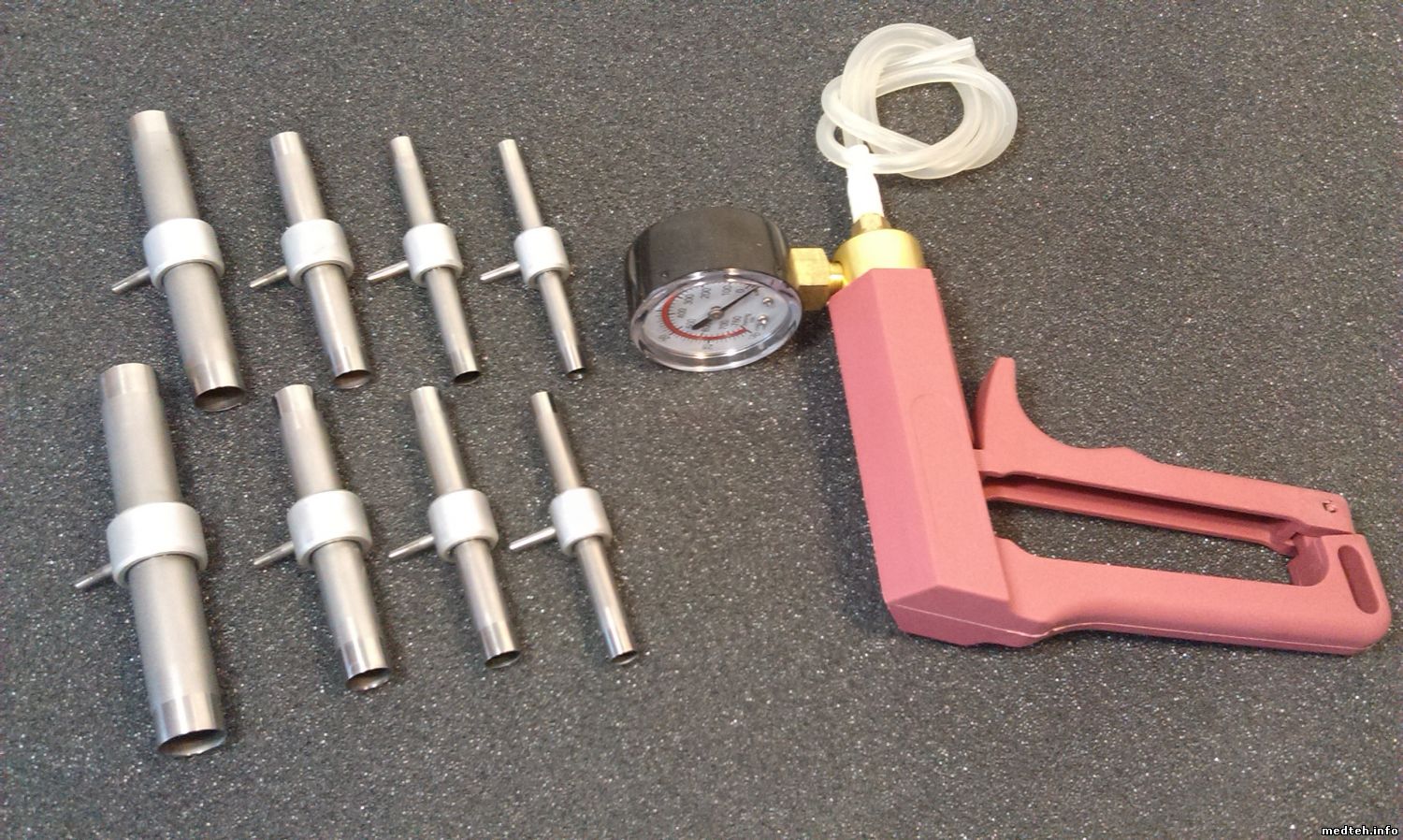

Вакуумные одеватели дистальных оболочек.
Подобный комплект является неотъемлемой частью оснащения мастерской по ремонту и ТО гибких эндоскопов. Наряду с прочими предлагаю уважаемому сообществу свой вариант.
