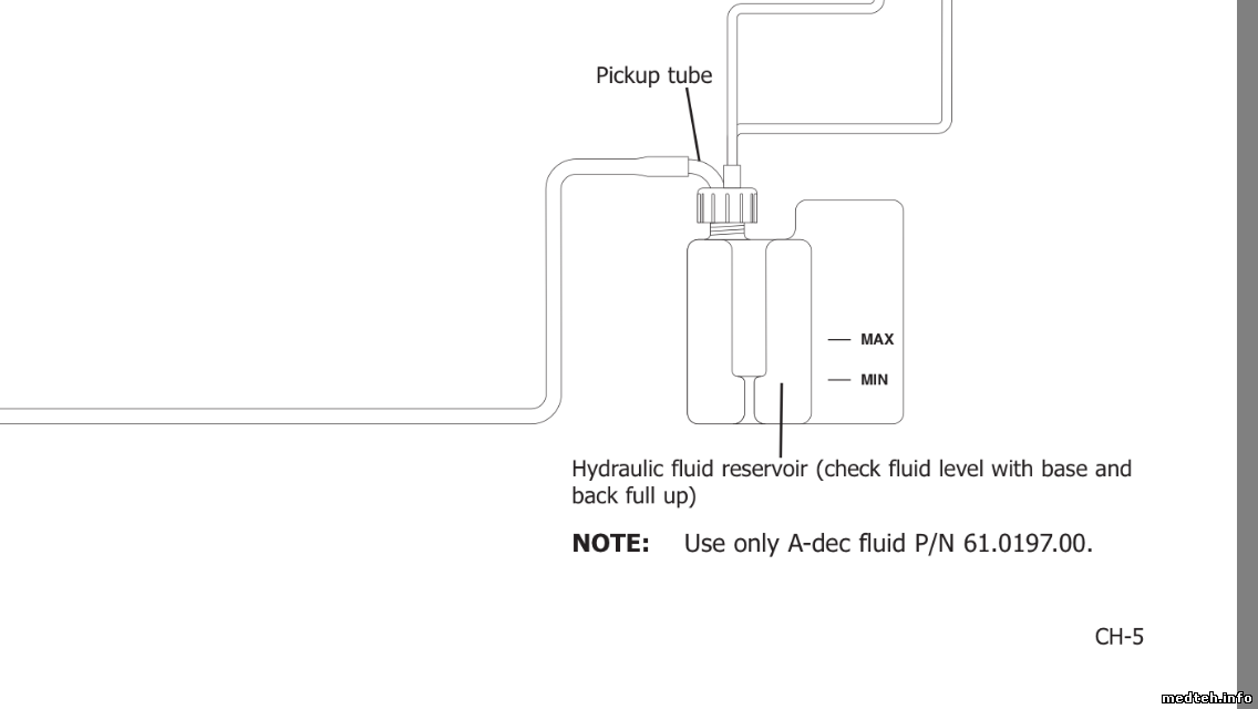

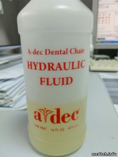

Здравствуйте. Вы мне подсказали хорошую ссылку но она мне не подошла но зато на томже сайте я нашол вот эту http://www.frankshospitalworkshop.com/equipment/documents/dental_units/service_manuals/A-dec%20CascadeMaster%20-%20Technical%20manual.pdf. По ней осуществил сборку. После испытания обноружил, и услышал по звуку, что в гидравлической системе нехватает масла. В связи с чем возник вопос. Какое масло туда долить? Или поменять на новое? Может кто сталкивался?
МастерБакуДата: Четверг, 26.Окт.2017, 16:22 | Сообщение # 10
гидравлическое такого же цвета . опустите кресло и спинку , залейте .
777777729Дата: Четверг, 26.Окт.2017, 18:12 | Сообщение # 11
Любитель
Караганда
Обычное гидравлическое? Как в автомобиле? А производитель допуск не какой не требует?

МастерБакуДата: Четверг, 26.Окт.2017, 21:46 | Сообщение # 13
наверно синтетика лучше .
777777729Дата: Четверг, 26.Окт.2017, 22:31 | Сообщение # 14
Любитель
Караганда
Производители пишут заливать масло только оригинал. Хотя масло оно и в Африке масло.

Масло в гидравлику заливать желательно оригинальное, но есть возможность подобрать. Завод рекомендует оригинал.
Проверьте целостность бачка.
777777729Дата: Пятница, 27.Окт.2017, 20:27 | Сообщение # 18
Любитель
Караганда
Опустил спинку и сидение в нижнюю мёртвую точку, посмотрел уровень масла, все в норме, доливать ничего не пришлось, возможно воздух попал в трубки при транспортировке. Посторонний звук пропал. Доливать ничего не стал. Участников форума благодарю за участие и ценные советы.
