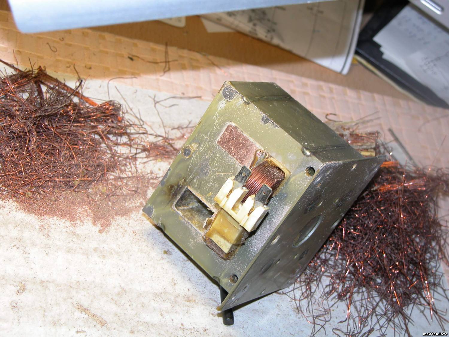

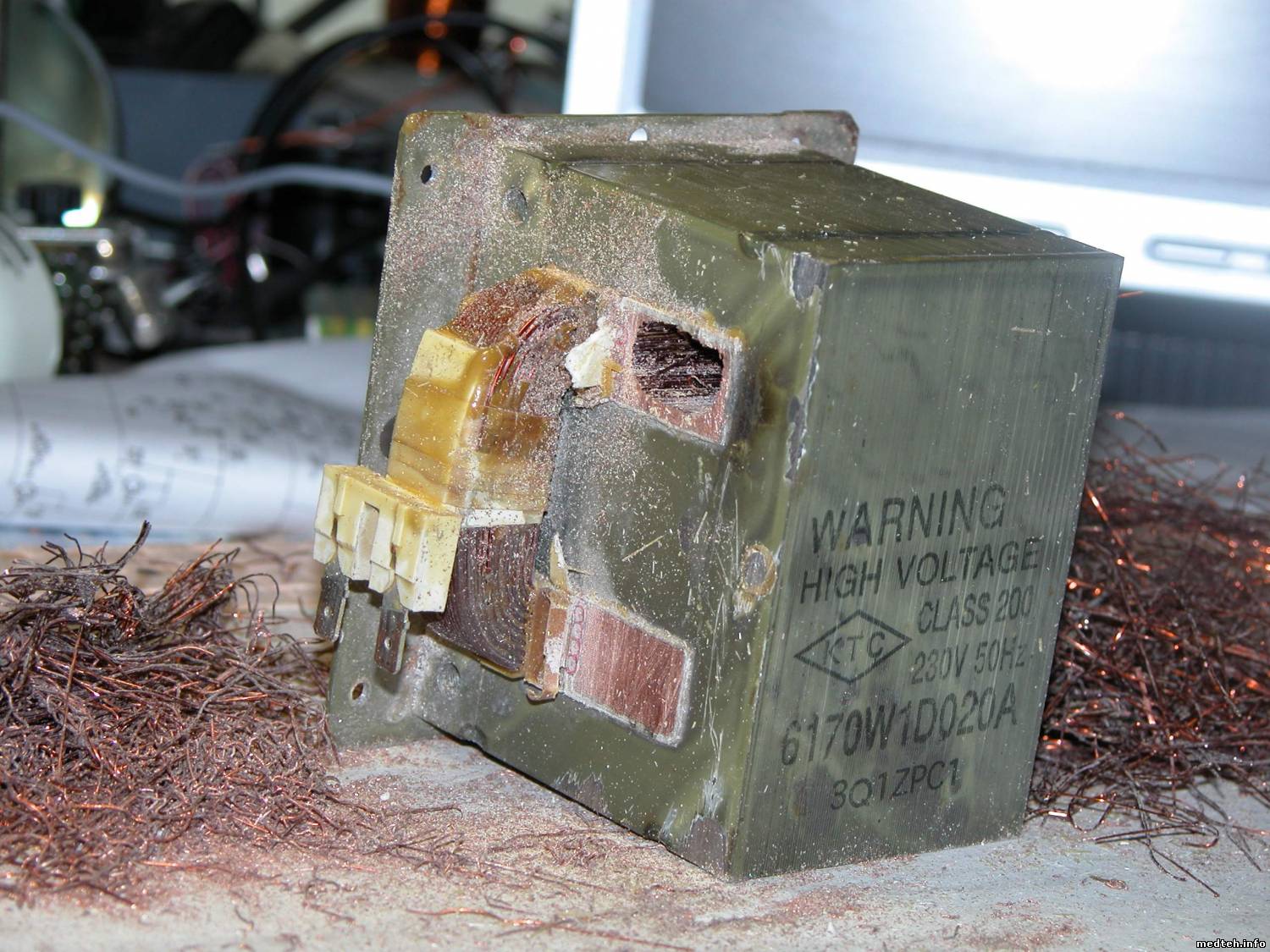

Итак, валялся у меня трансформатор от микроволновки, сгорела вторичка, попала вода однако. Вот фото:

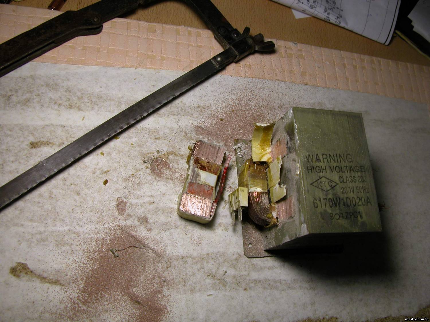

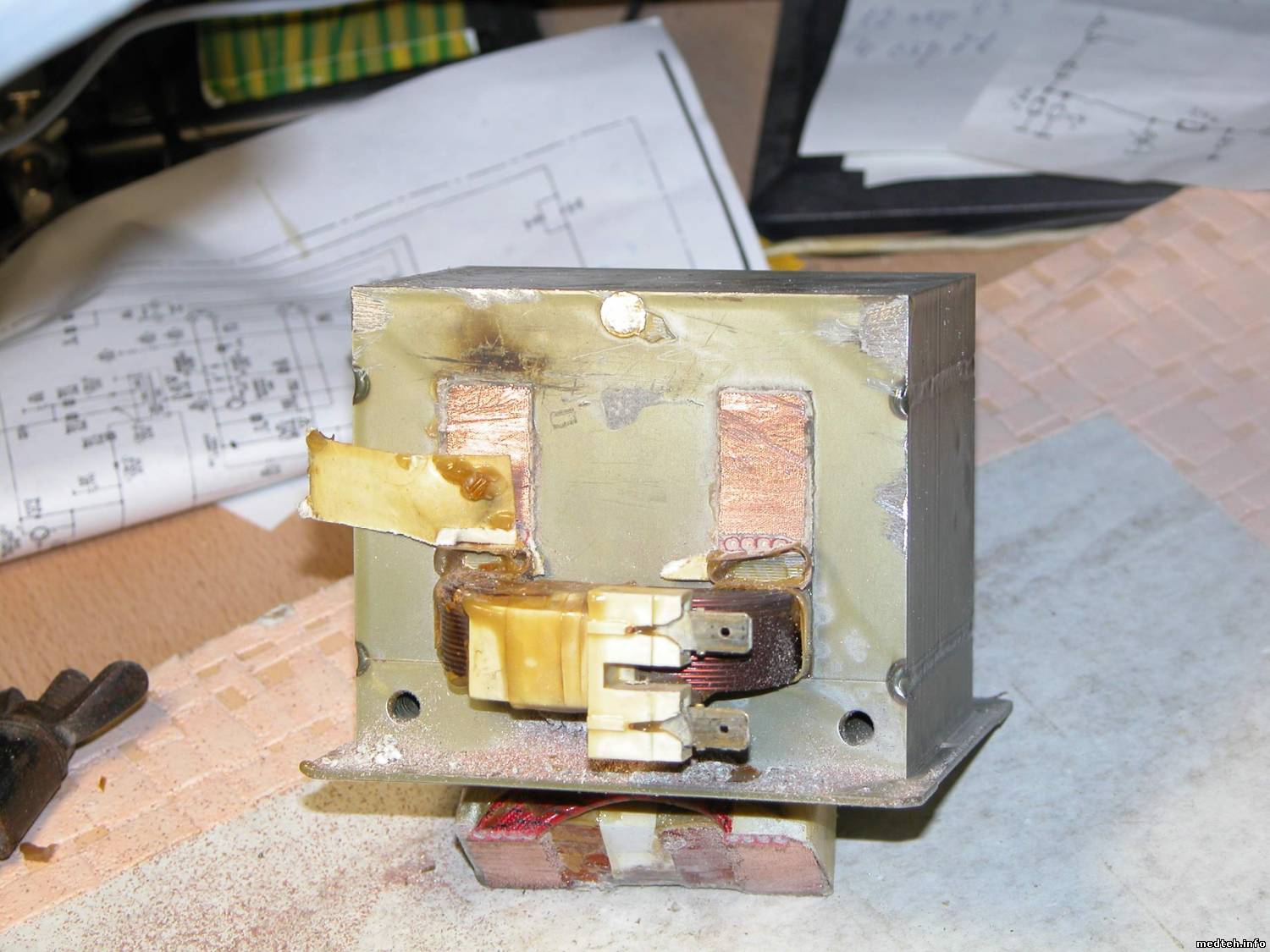

Как видно из фото, транс заварен и разобрать его не представляется возможным.
Вспомнил фразу: - Пилите Шура, пилите...
И начал пилить, вот так:

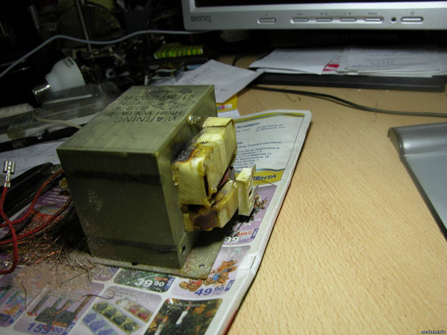

Красивый спил такой получился, фото не передает красоты, почему то отдает перламутровым оттенком. Дальше просверлил отверстие и начал выдергивать провода из отверстия, сначало медленно а по мере расширения большими кусками пошло.
Вот фото:

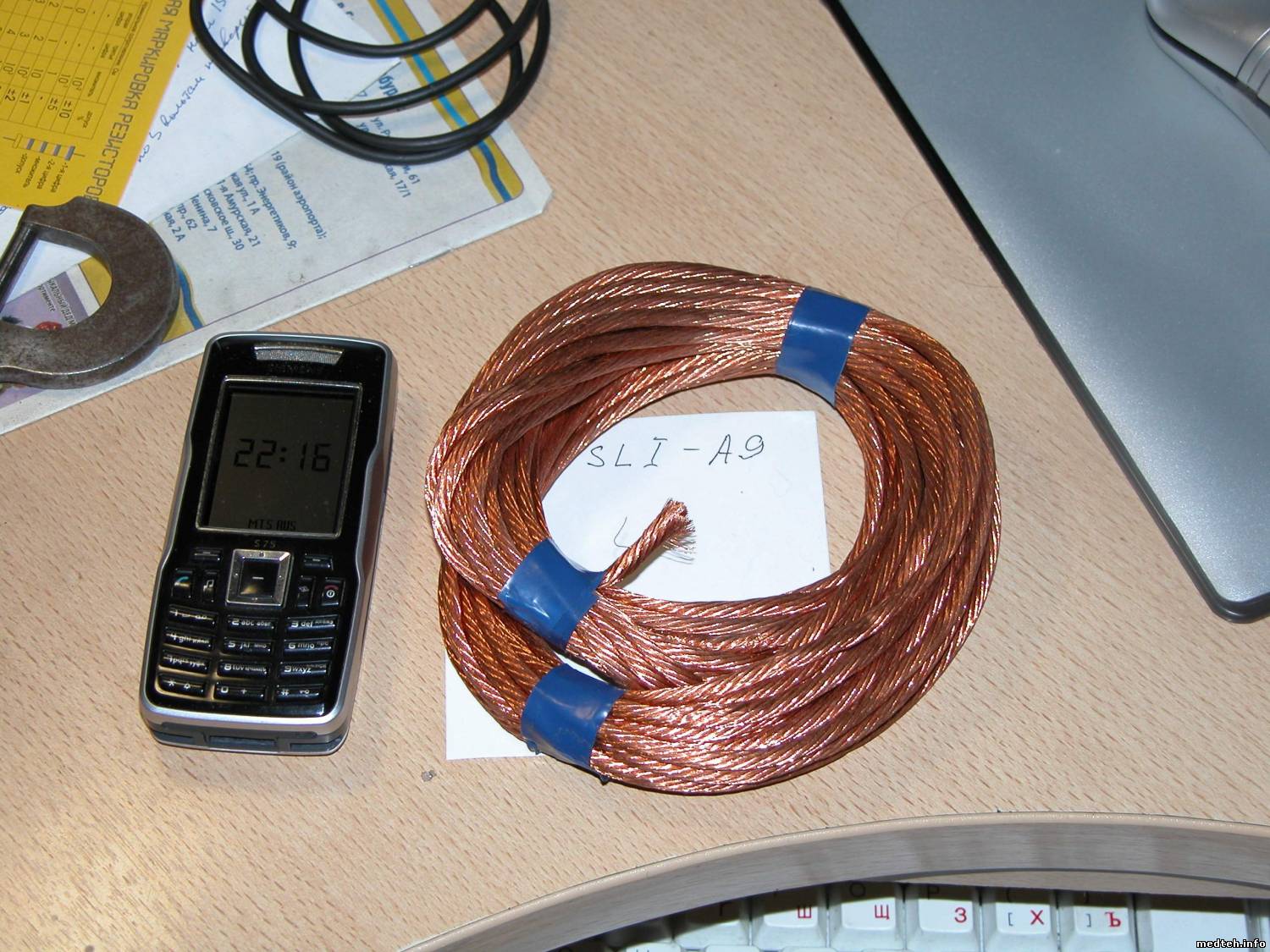

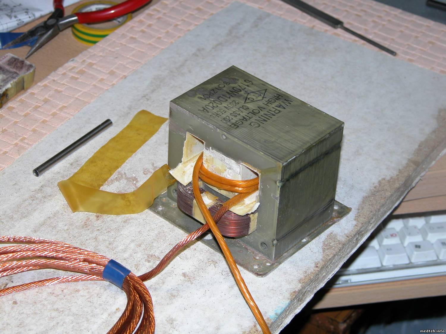

А тут еще провод подвернулся, просто прелесть 10 квадратов, очень из мелких жил,
гибкий как бельевая веревка (надо над этим подумать) Вот он:

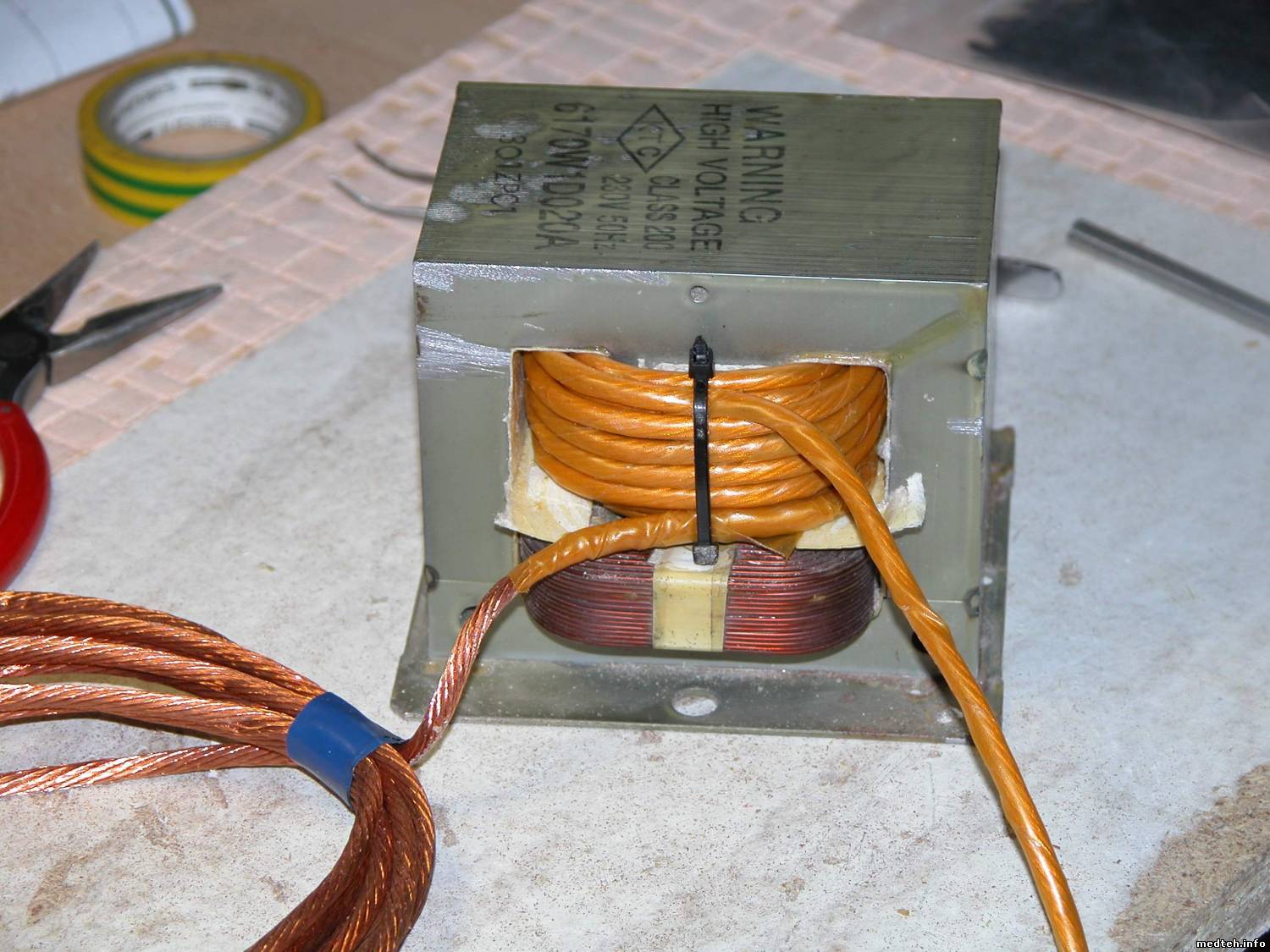

Обматал я его лакотканью и вперед:
Самый тонкий и дорогой прибор - голова, но кто про это помнит?
Bay_nickДата: Пятница, 26.Фев.2010, 10:14 | Сообщение # 6
У вас сообщений: 126
Омск
Получилось вот такое чудо!
Вошло всего 13 витков, а жалко:

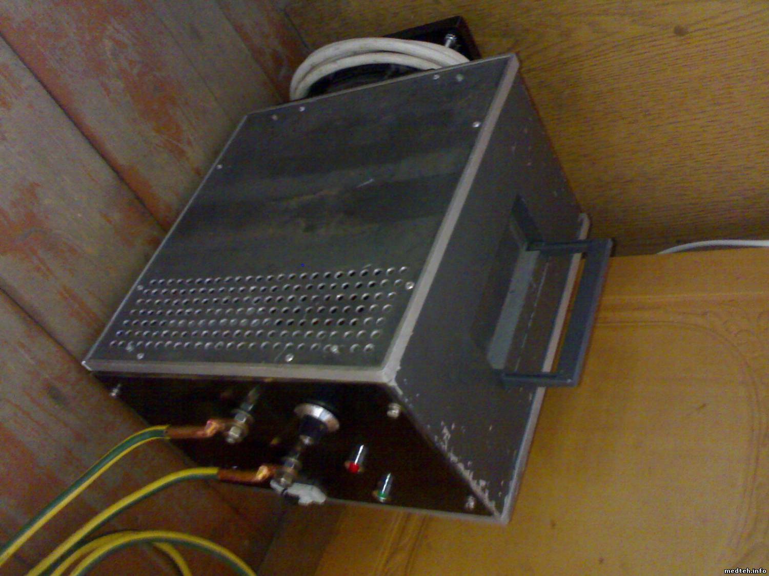

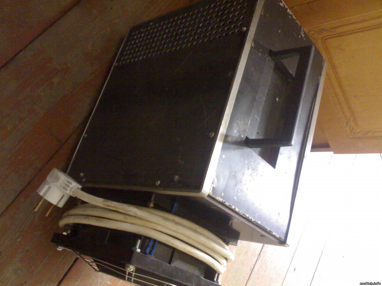

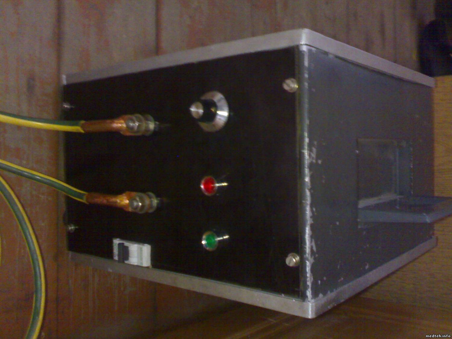

Вот закончил сварочник
Сообщение отредактировал Vikey - Среда, 16.Мар.2011, 22:52
SeptДата: Четверг, 17.Мар.2011, 00:00 | Сообщение # 30
Житомир
С виду очень даже красивый чемоданчик а внутри что?
Нас тут больше внутренности интересуют.
VikeyДата: Четверг, 17.Мар.2011, 00:07 | Сообщение # 31
У вас сообщений: 303
Инженер по ремонту
Вот еще коротенькое видео, кстати если кого интересует есть все печатки для аппарата.
Video.part1.rar (1.81 Mb) · Video.part2.rar (1.81 Mb) · Video.part3.rar (757.1 Kb)
Сообщение отредактировал Vikey - Четверг, 17.Мар.2011, 01:45
