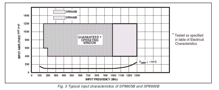

так же можно по про бывать Н193ПЦ6 аналог SP8606 коэффициент деления от 2, до 3000 МГц .

Hall70, Как раз нижняя граница частоты входа много больше нужной мне 150 и 40.
SP8902 ELECTRICAL CHARACTERISTICS
Input frequency - Min. 1.0 GHz - Max 5.0 GHz
Для SP8402
Input sensitivity 200MHz to 1.5GHz
Для SP8606 римунок
evvenДата: Воскресенье, 01.Фев.2009, 06:06 | Сообщение # 12
Инженер по ремонту ИМТ
г.Чита
Причем уровни входного сигнала для этих микросхем порядка мВ, а мне необходимы логические уровни TTL. Для решения данной задачи подходят генераторы (синтезаторы) импульсных последовательностей. В готовом варианте очень дорого. Здась важно выдержать временную диаграмму, чтобы каждому переключению мультиплексора соответсвовала одна выборка АЦП....
