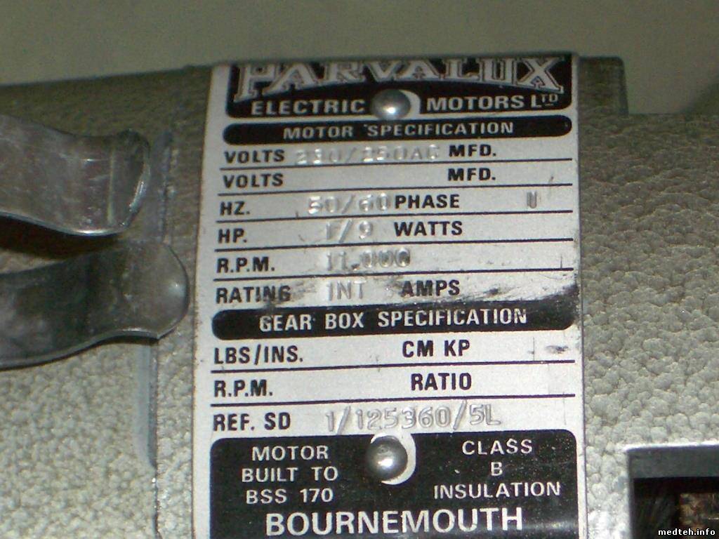

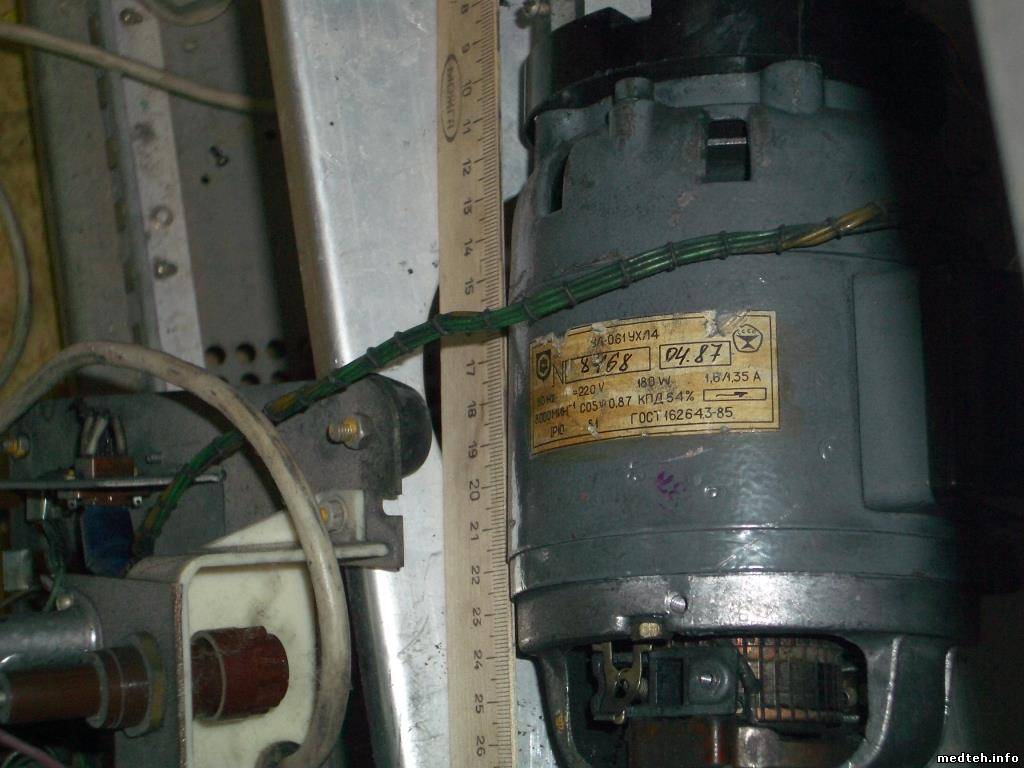

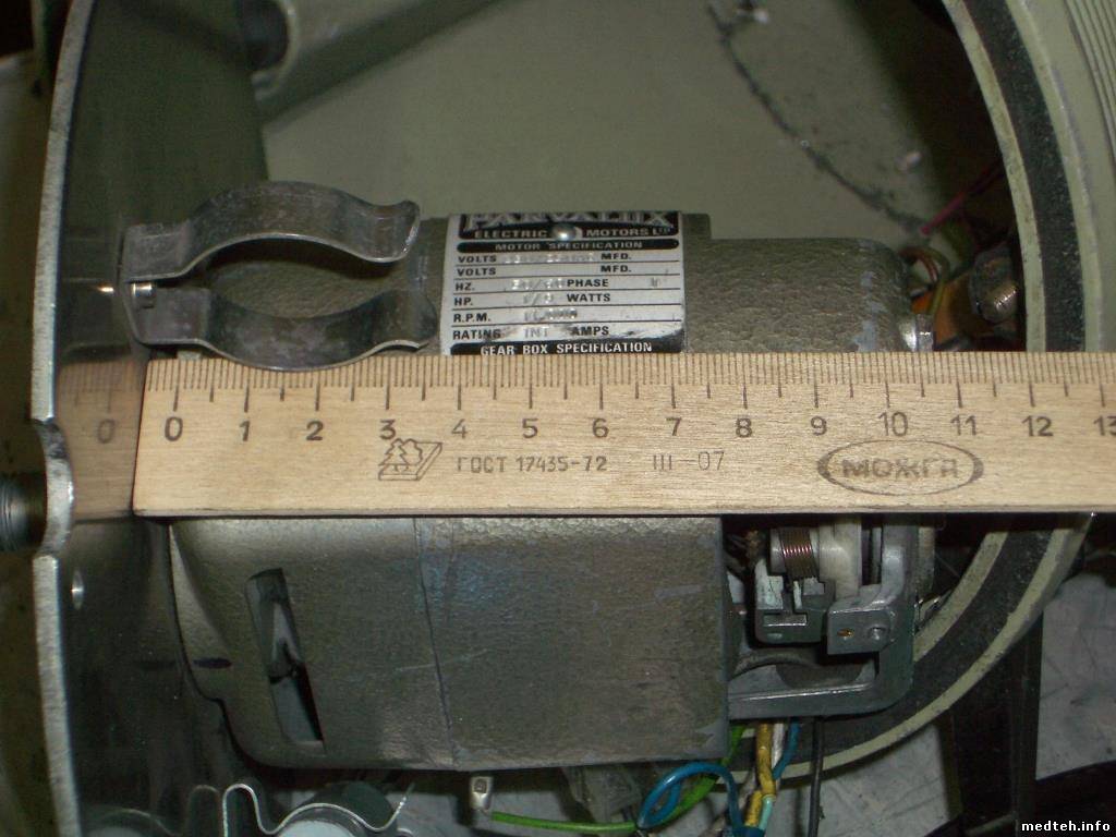

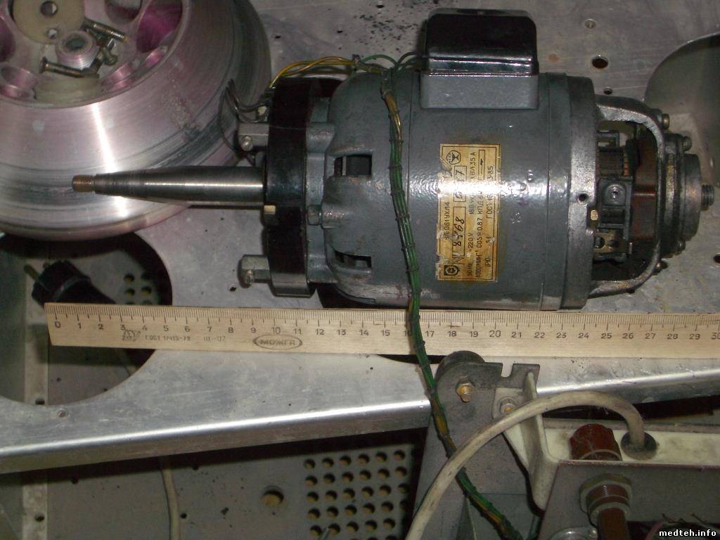

Теперь конкретно по центрифугам. Есть ОПН-8 и гематокритная центрифуга. Гематокритная центрифуга — 11000 об/мин? (если судить по шильдику). Покупали раньше щетки на рынке, а все равно не то, что надо. Поработала гематокритная центрифуга с месяц, и щетки все истерлись. (На гематокритной центрифуге щетки без проводов токоподвода.) Размер по срезу примерно 4,5 на 8,5 мм.
Фото двигателей и шильдиков на них прилагаю. На гематокритной центрифуге диаметр коллектора примерно 20 мм. Искал в интернете вопрос по щеткам, нашел какую-то фирму, так они мне говорят, что запросят в Испании, но Вам же не две штуки надо? Если щетки те, что надо, так мне же не надо их много. В розницу закупать не хотят.

Смотрю ОПн-8 у Вас сильно старая. Еще 80-х годов. Двигатель УЛ-061 8000 об/мин Пермского завода давно заменен на ДК105 Миасского производства. Интересно, что в паспорте на двигатель не сказано ни слова про тип или марку щеток. Запасные щетки неизвестной марки просто идут в комплекте. В каком-то из двигателей центрифуги у нас шли щетки Г4. Но в каком именно уже не помню. Основные параметры щеток можно посмотреть здесь Параметры щеток.
