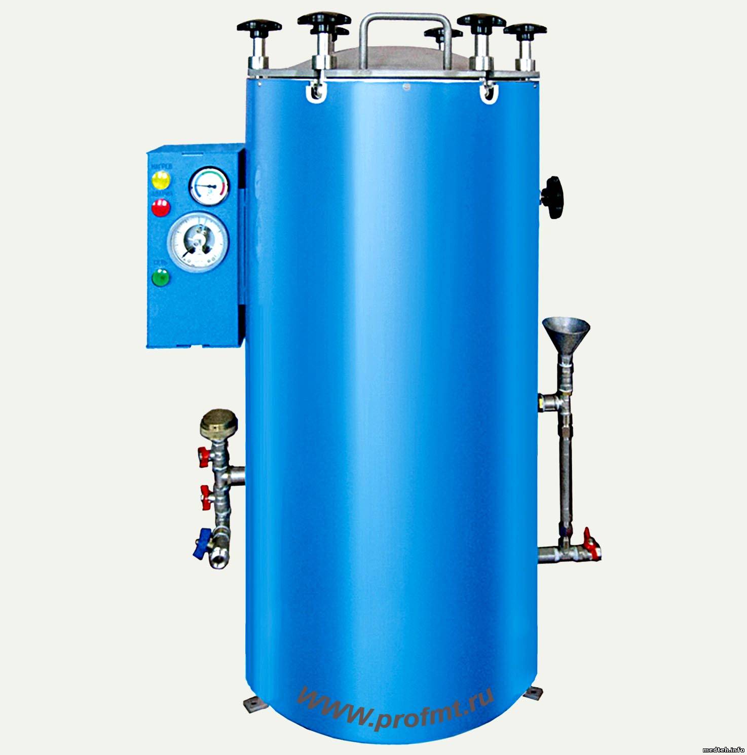

Мне нужна infa по работе и тех. обслуживанию автоклава ВКа-75 ПЗ (Касимов) т.е достоинства и недостатки. Буду ждать. cпасибо.

все основные элементы стерилизатора изготовлены из коррозионно-стойкой стали, внутренняя поверхность камеры обработано методом электрохимполирования, что повышает ее коррозионностойкость при воздействии агрессивных хлорсодержащих веществ, господа что за обработка, что сталь не того качества

Стерилизационная камера и водопаровая рубашка стерилизатора ВК-75-01 (ТЗМО) выполнены из высоколегированной нержавеющей стали.
По ходу железо здесь качественней....жду comenty

Munlik, есть такое в поле зрения, стоит на запасном пути..(смонтировали, гидроиспытания сделали, пробный цикл провели, потом через полгода еще пробный цикл для обучения персонала и опять стоит)
В принципе сделан неплохо, все резьбы на клее-герметике, на мой взгляд удобно, что щиток на нем висит) Поломок не было, потому как не работает почти. Почитай еще форум про Касимовсой продукции.

Благодарен YRA46 за info. good У меня будет стоять в аптеке стерилизовать будут растворы в бутылочках давления: P=1.1кГ/см по 4-6 закладок охота чтобы, надежный
был в эксплуатации как тюменские.

Munlik, растворы сильно сокращают срок службы стерилизатора... когда пузырьки взрываются....у нас в одной аптеке тюменские 75-ки через 4 года эксплуатации дали трещины по сварному шву камера-парогенератор...

В курсях YRA46 кстати тема чтобы пузырьки не взрывались может надо в процессе медленно сбрасывать давления с камеры, потом минут 10-15 держать не открывать камеру, но а затем при открываешь крышку, но чтобы не было сквозняков в боксе... жду comenty. Чуть не забыл подскажите как написать под аватарам что я на заявке
