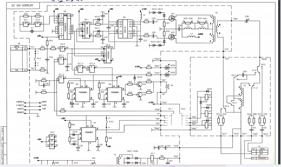

всем всем!! помогите мне пожалуйста!! кто нибудь делал аппарат сам? я пытаюсь пытаюсь но у меня ничего не получается. помогите со схемой. мож кто посоветует простую схемы и описание к ней. я в отчаянии. пробовал такое но в итоге не получилось.

А что с первыми схемами не получилось? Е80 прекрасный аппарат, тупой как валенок, но работает годами отлично.

у меня денег нету((( просто помочь не хотите? а почему в серию не пошел? подскажите в этой схеме кварцZ1 на какую частоту? заранее спасибо!!!

electro5327, резонатор РГ-05-16БР-7000К-МБ-В

Интересно - а вч -трансформатор вы как считали, вместо кварца на 7 Мгц - можно применить 14,13... - на материнках полно, только поделенный сигнал снимать с выхода деление на 8.
Интересно - если нет денег - на какие подаяния вы собираетесь собирать рабочий макет, тем более делать печатные платы, корпус?
Для вас лучший вариант - копировать ЭН-57 или ДК-3-1, схема простая, детали можно найти на помойке, требования минимальные - настроить резонанс - надеюсь на осциллограф у вас денег хватило?

я в лаборатории где много всяких деталей. и платы тоже могу сделать. за всё плотит препод))) так что не реально сделать аппарат? ЭН 57 и Дк они ламповые. а лампы это прошлый век! я их не найду!

В хранилище есть полные схема и перечень на Е80.
Нет только чертежей на трансы и дроссели, также проблемой может стать самодельный переменный конденсатор С58, с помощью которого регулируется выходная мощность.
Дерзайте, все возможно.
