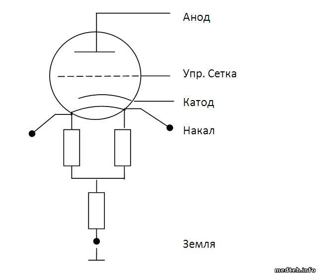

Опять я влезу со своими 5ю копейками...
При постройке ламповых усилителей мощности (низкой частоты) принято питать нити накалов переменным током, что благотворно сказывается на качестве звучания...
Однако, очень часто питание переменным током приводит к появлению фона ~50Гц (возникающего из-за вибрации нити накала с с частотой питающей сети), что делает некомфортным прослушивание музыкальных композиций...
Особенно часто этот эффект проявляется при питнии переменным током прямонакальных ламп, т.к. нить накала у них является катодом.
Для исключения этого, применяют различные ухищирения, такие как питание выпрямленным стабилизированным напряжением или созданием искусственной средней точки которая замыкается на землю.
При питании накала лампы выпрямленным напряжением, надо с переодичностью раз в месяц делать переплюсовку, т.е. менять + и - накала местами.
Добавлю, всё изложенное выше, относится к принципам построения низкочастотных усилителей звука, как это скажется на работе ВЧ аппаратуры я затрудняюсь сказать.
ИМХО, т.к. ГУ-50 является лампой с косвенным накалом (где катод отдельный вывод), то форма тока для питания её накала не важна, а возможный фон при питании накала переменкой будет на частоте 50 Гц, что для ВЧ аппарата малозначительно...
Рад если помог!
С уважением, Алексей.
