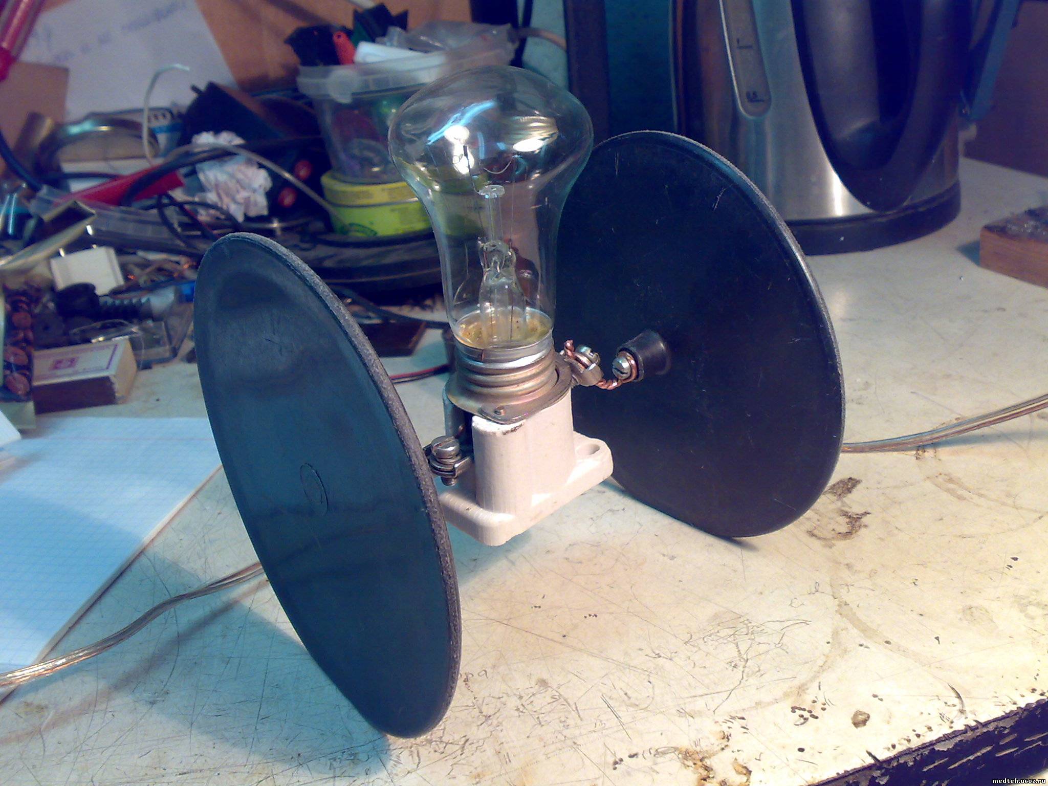

Hall70, Да не парься ты, у нас есть ростовский ИМЧ-01, только мы им раза два пользовались,а в основном лампочка 220 В. (мощность зависит от аппарата) на керамическом патроне прикручена к электродам от старого увч, и по максимальной яркости настраиваем. завтра фотку сделаю выложу good

вот такой измеритель мощности для рутинной работы

Юрий-46, так это понятно что для рутины такой в самый раз. Мне для лицензирования надо. И сколько стоит ИМЧ-01?
