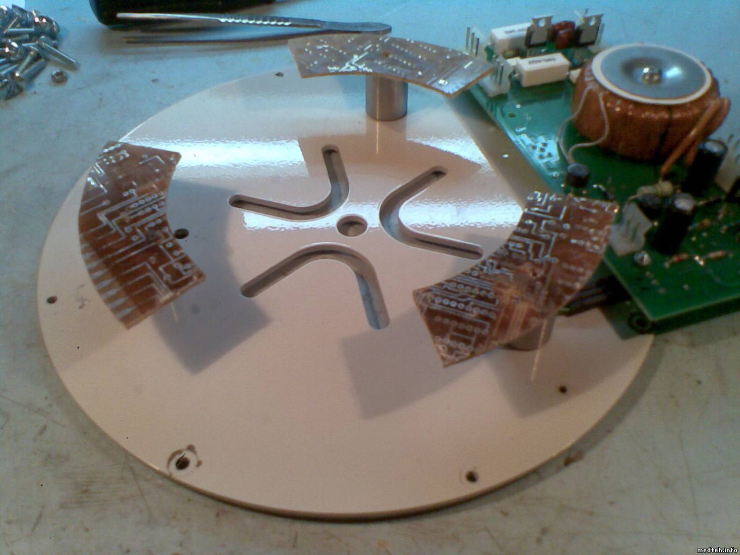

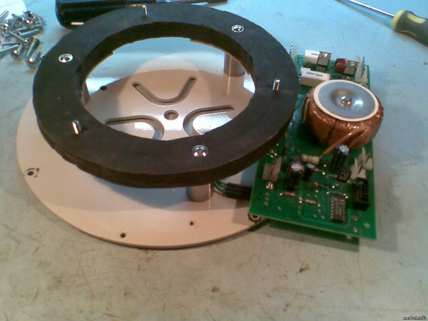

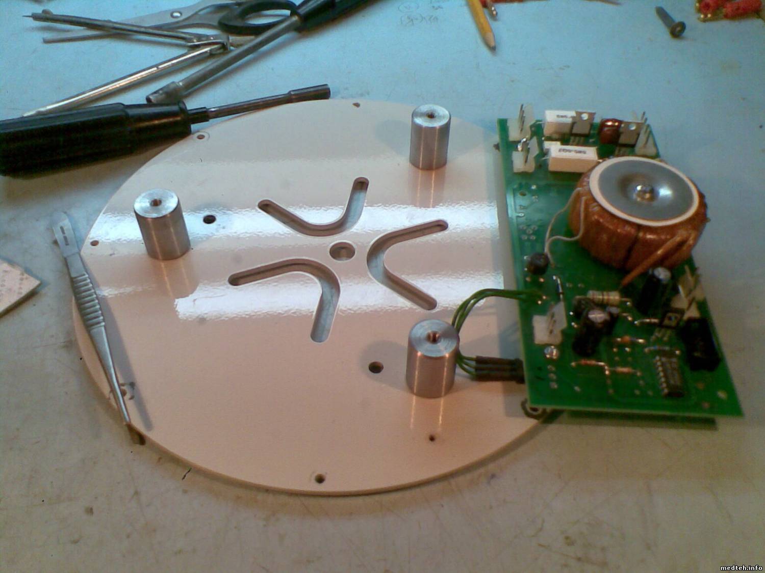

1. Центрифуга Элекон, опора двигателя.
Нужно быстро, а с запчастями как всегда, то есть, никак.
Может кому пригодится.
Единственное, тор нужно в сторону управления на 12мм сдвинуть.
SeptДата: Четверг, 04.Авг.2011, 23:12 | Сообщение # 2
Житомир
Продолжение...

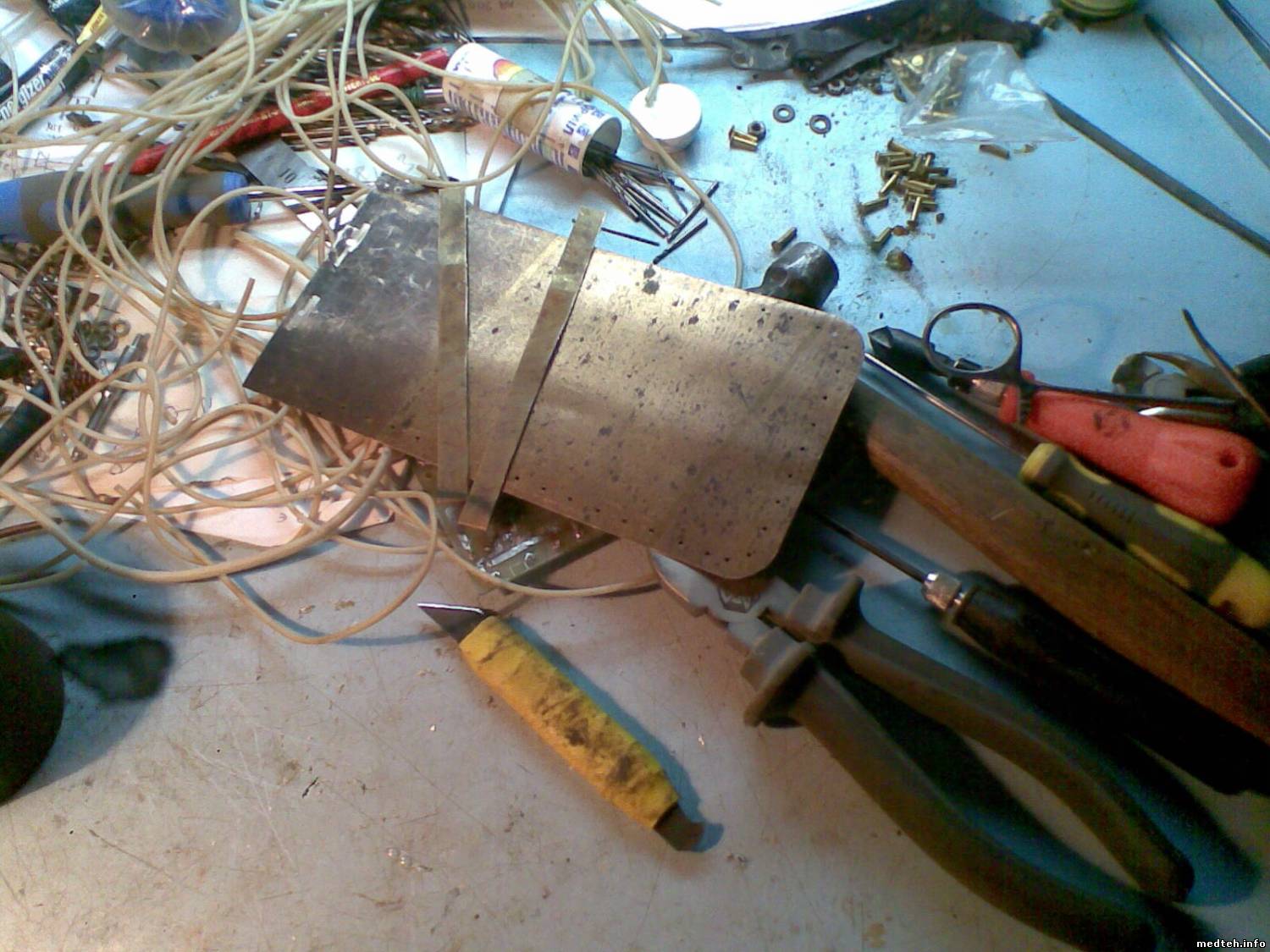

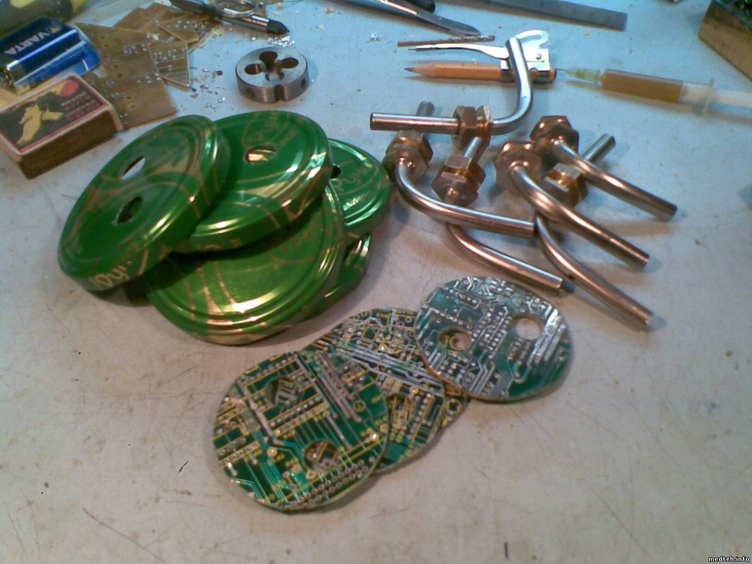

SeptДата: Четверг, 11.Авг.2011, 00:10 | Сообщение # 3
Житомир

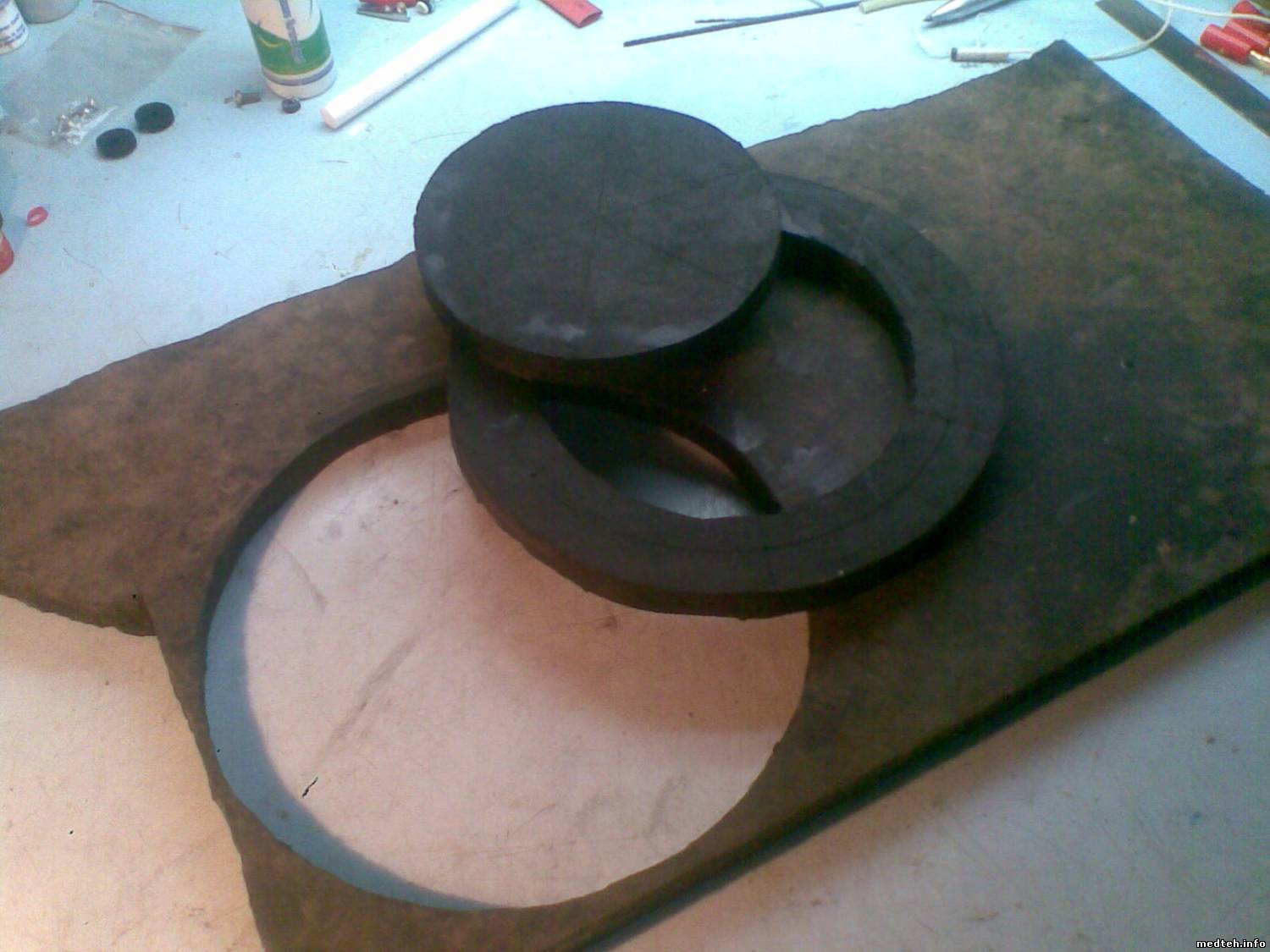

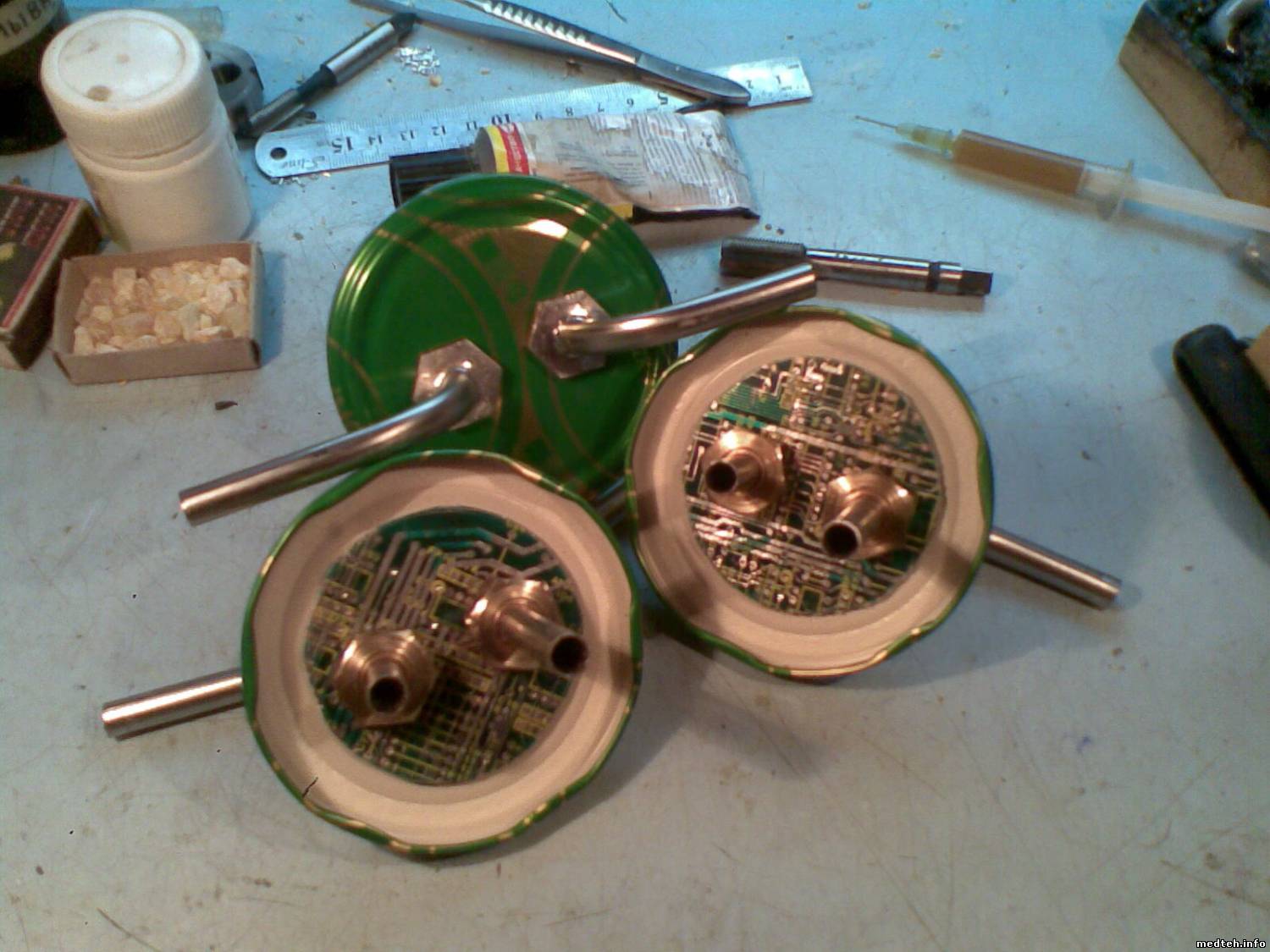

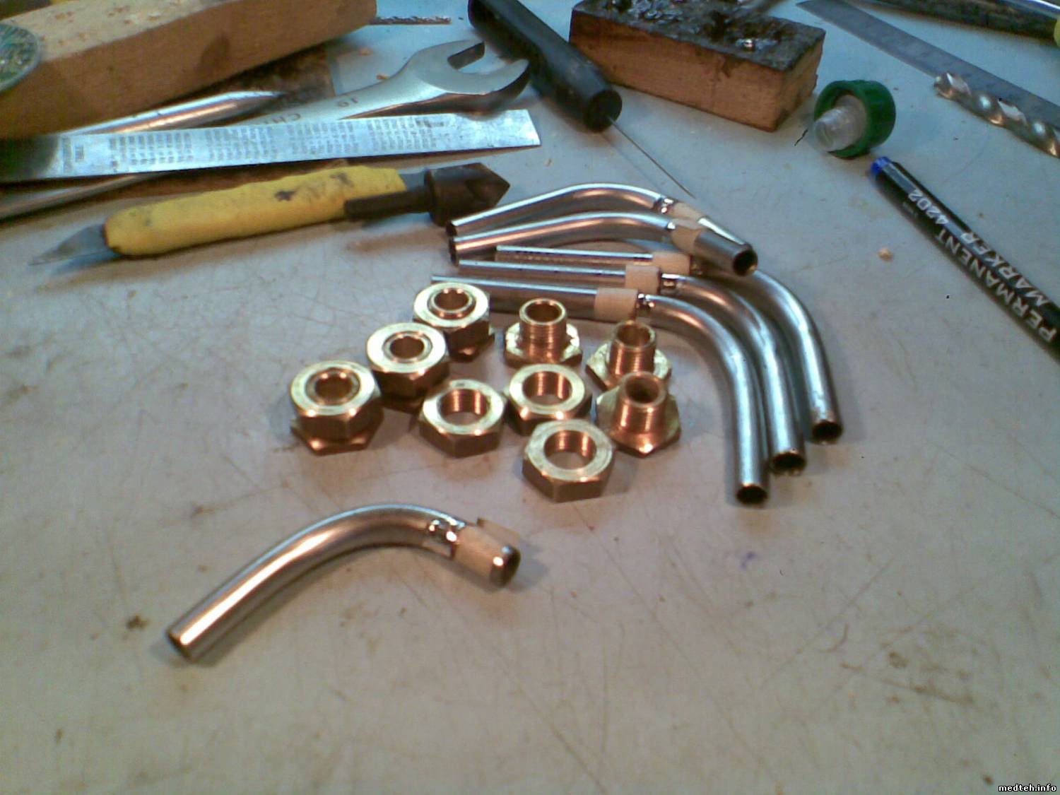

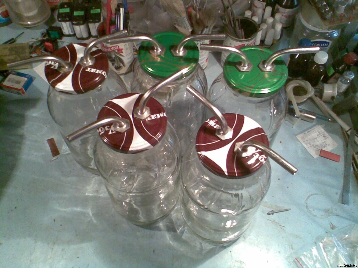

2. Медицинские отсасыватели - крышки банок.

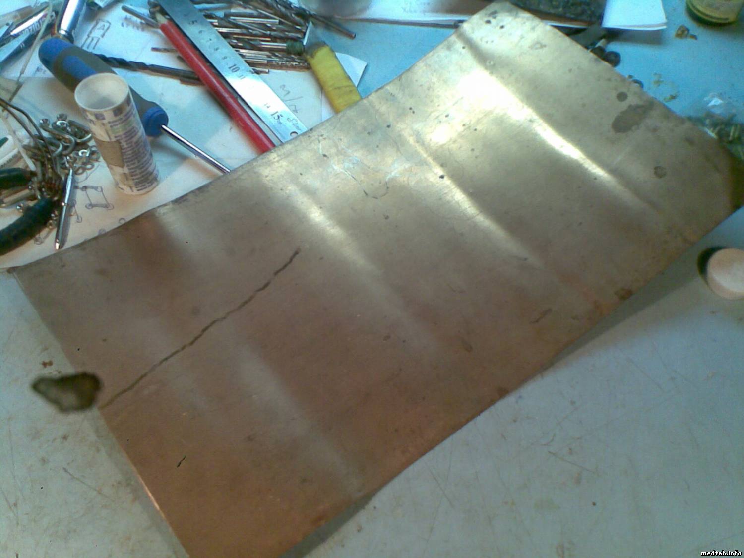

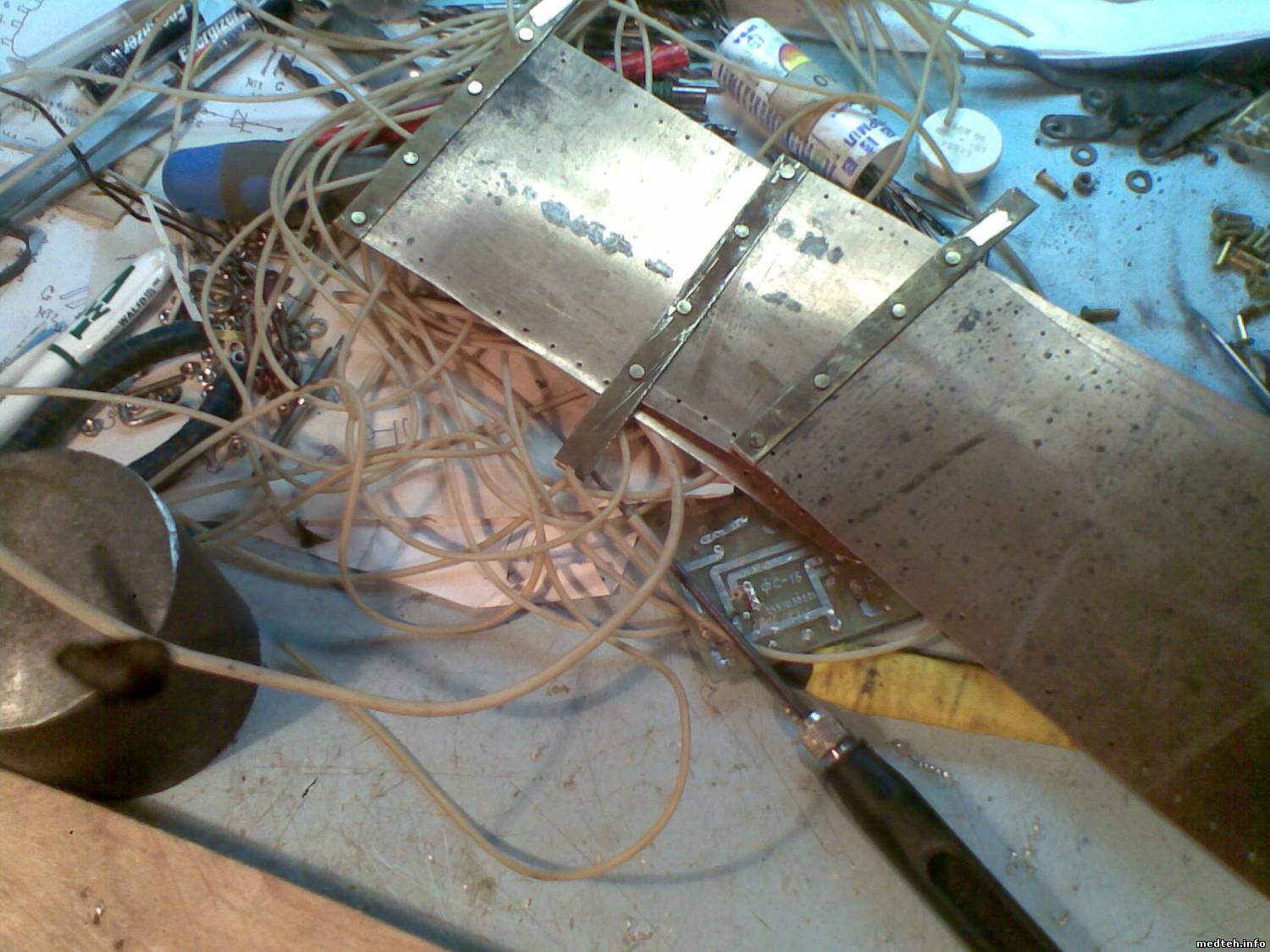

3. Пассивный электрод.

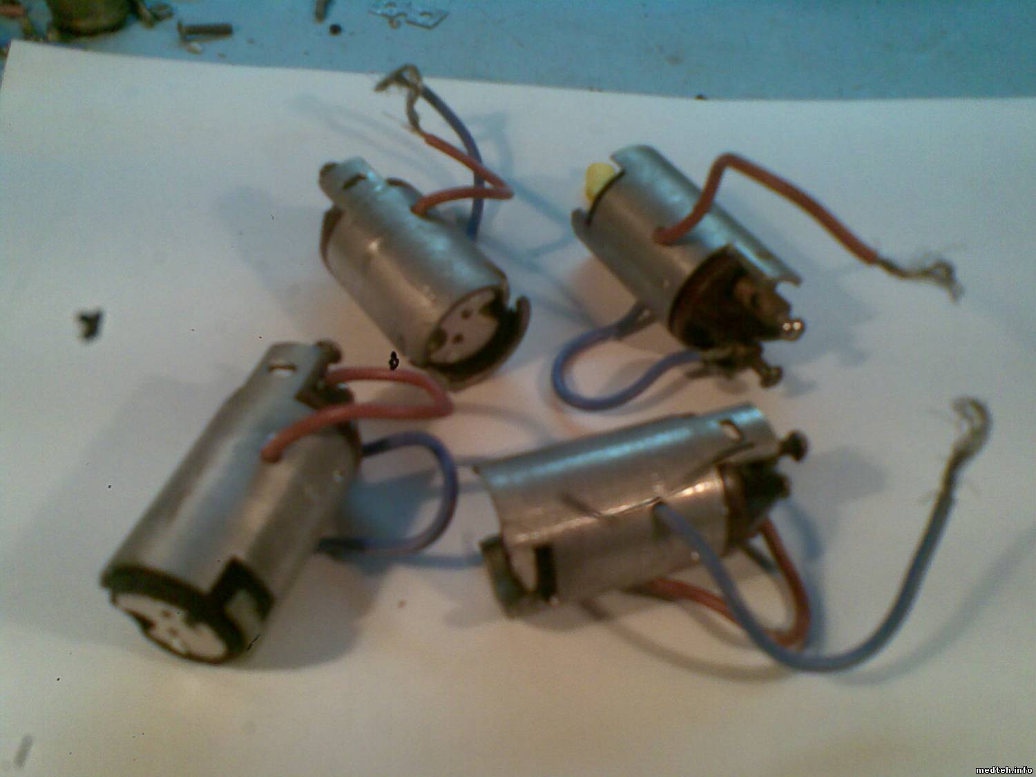

4. Светильник бестеневой на "зеркалках".
У мужичка, который мне эти самые РН3 12-50 p20d продавал, возросли аппетиты.
Пришлось искать альтернативу. Получилось примерно такое:
SeptДата: Пятница, 03.Фев.2012, 23:32 | Сообщение # 8
Житомир
Продолжение.

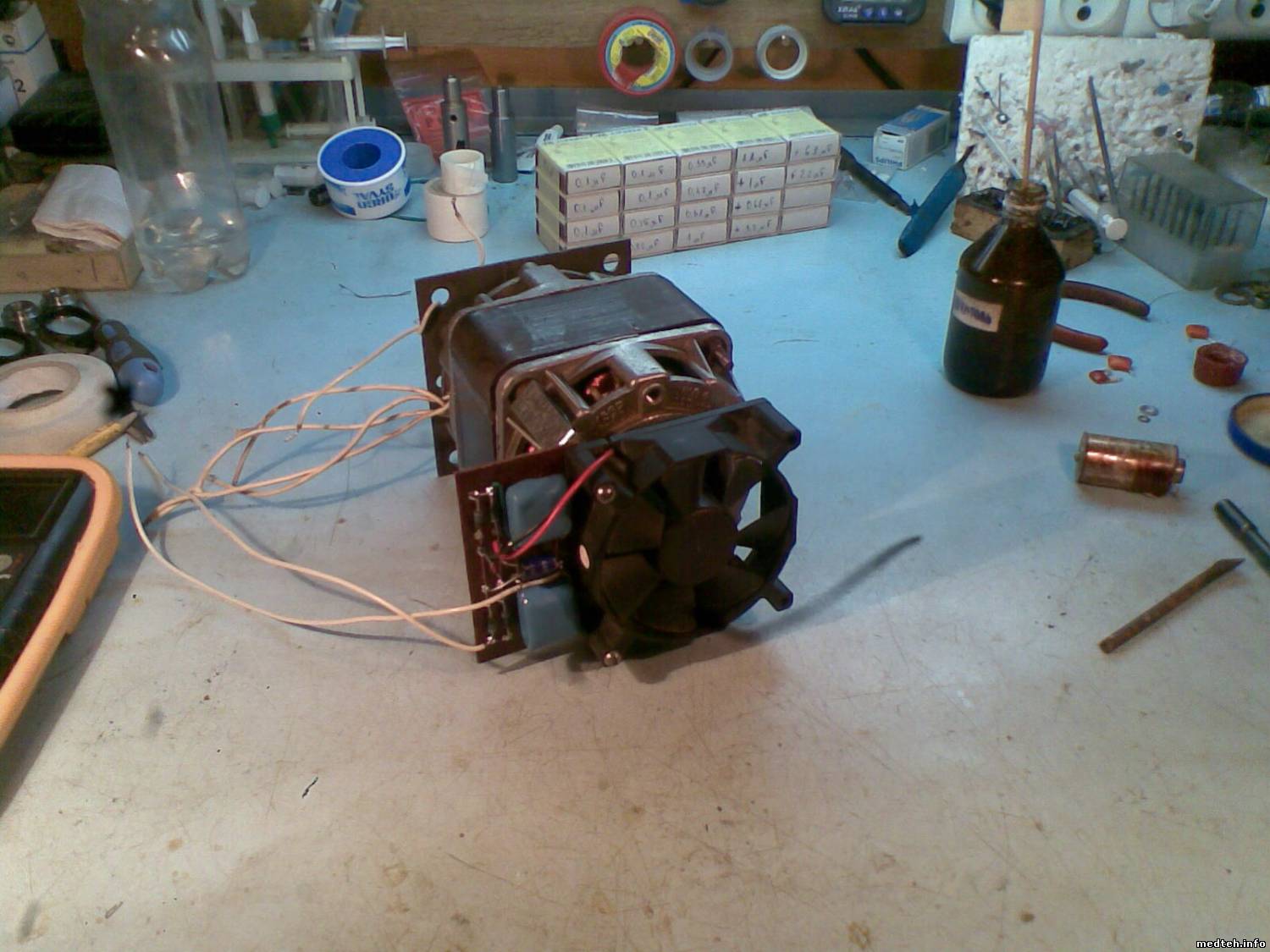

SeptДата: Среда, 09.Май.2012, 00:58 | Сообщение # 9
Житомир

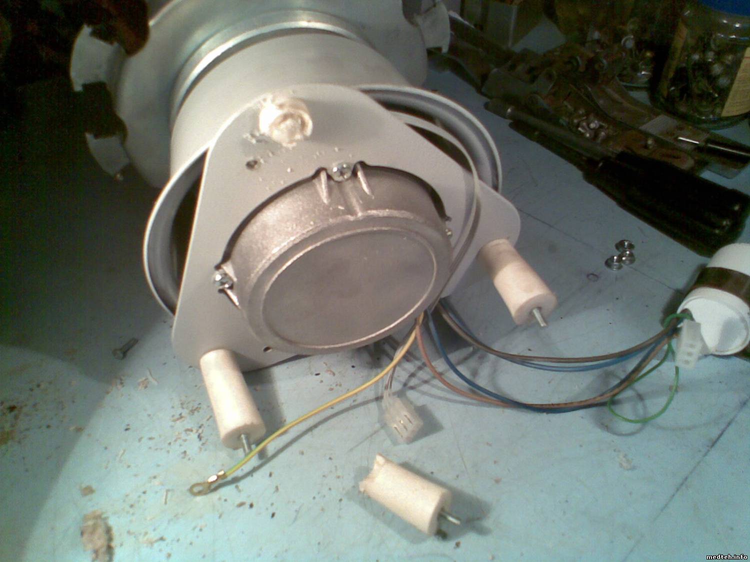

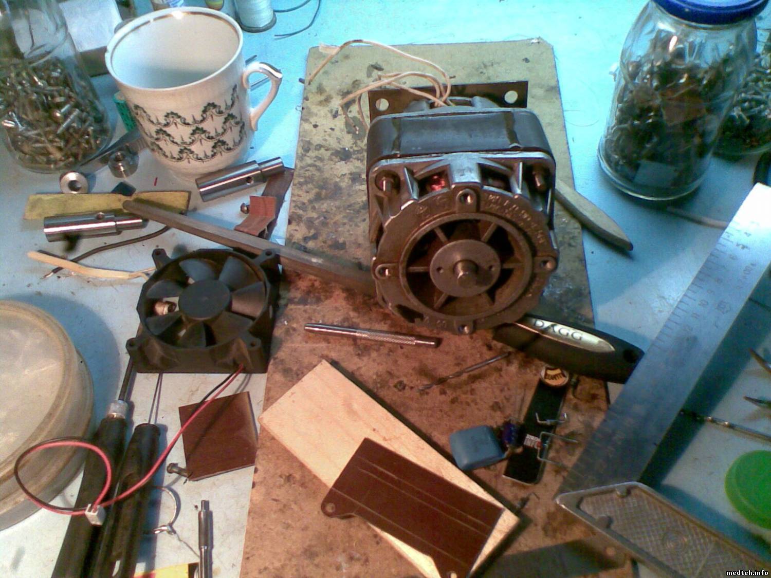

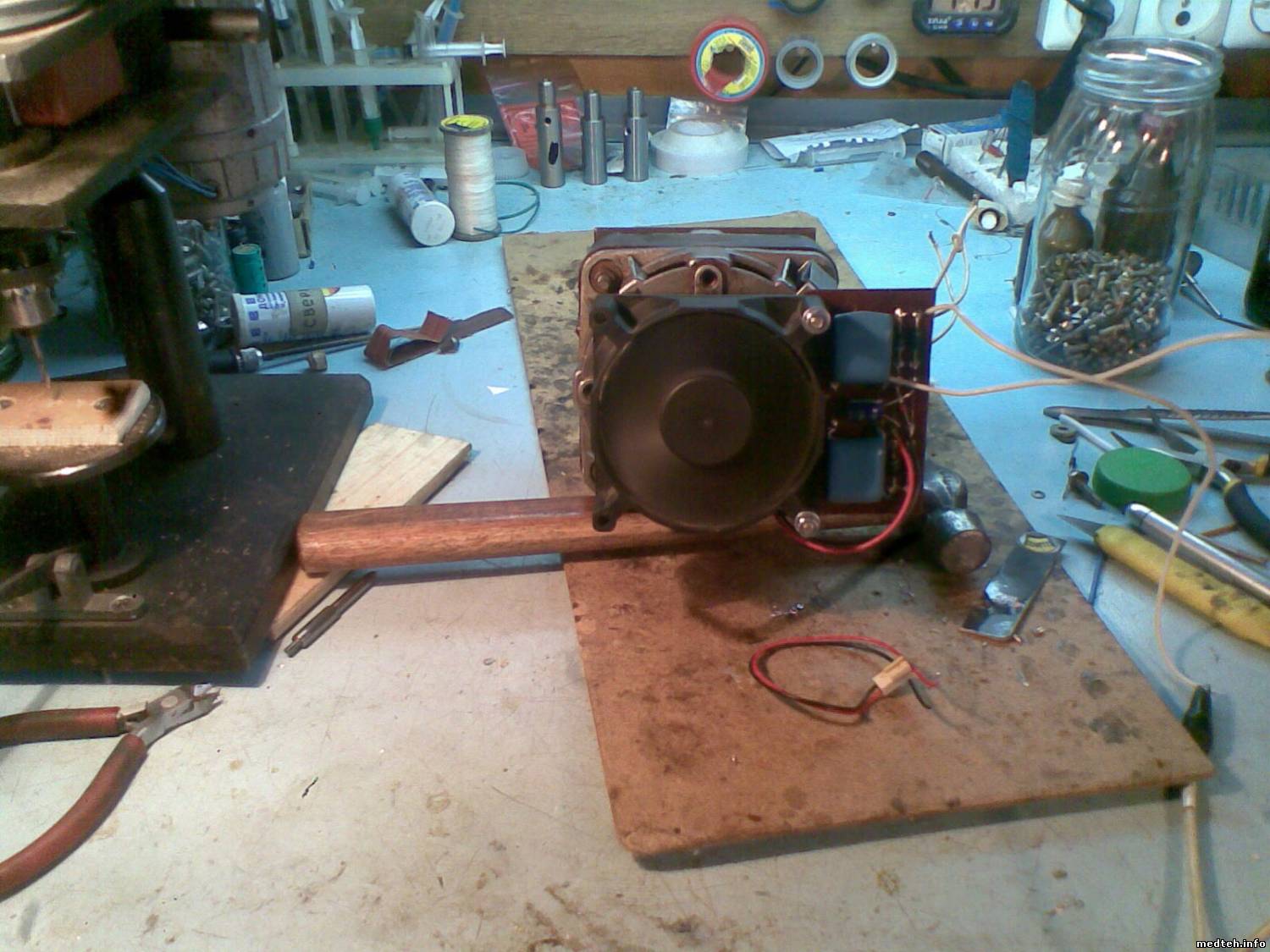

5. Обдув КД-90.
Не осталось целых валов, на месте посадки втулок-подшипников ров, пришлось уводить вал вперед.
Как следствие переточка удлиннителя (укорачивание на длинну смещения) и невозможность приделывания
крыльчатки а без обдува эти движки дохнут. Как вариант, зацените.

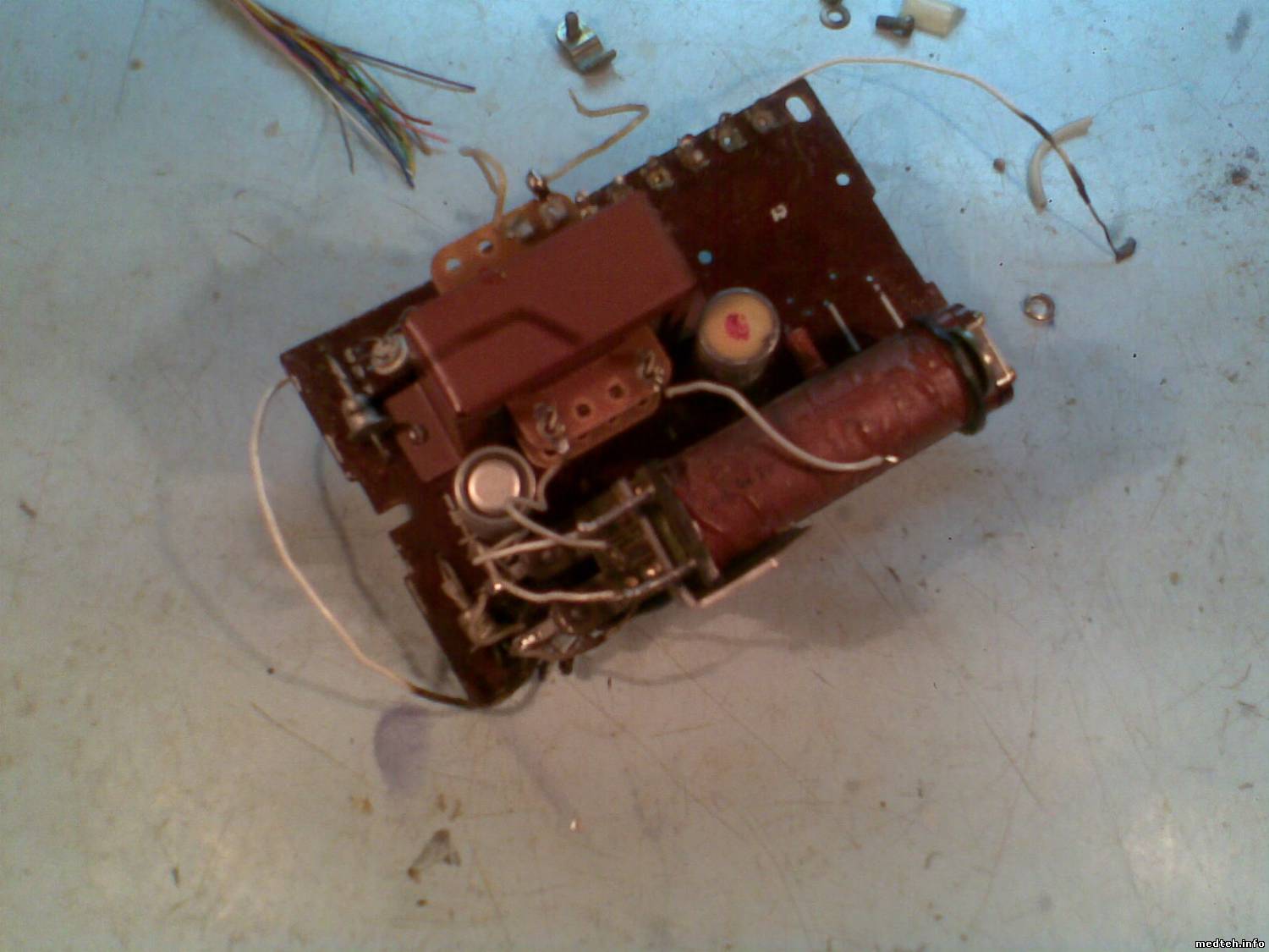

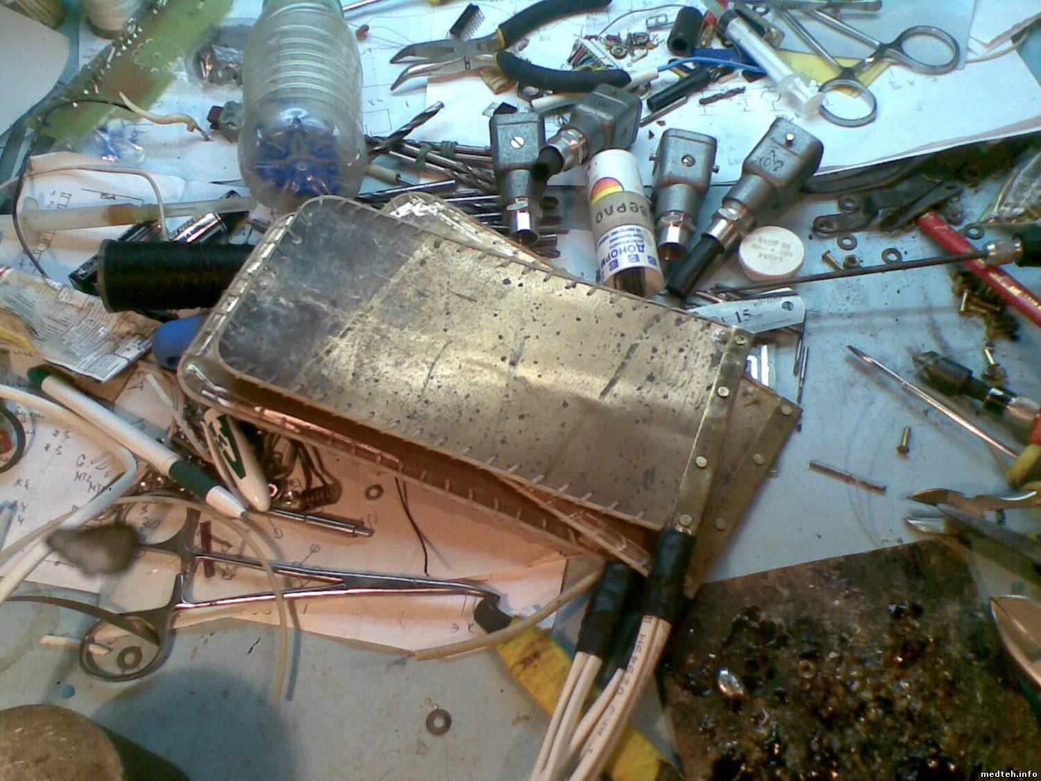

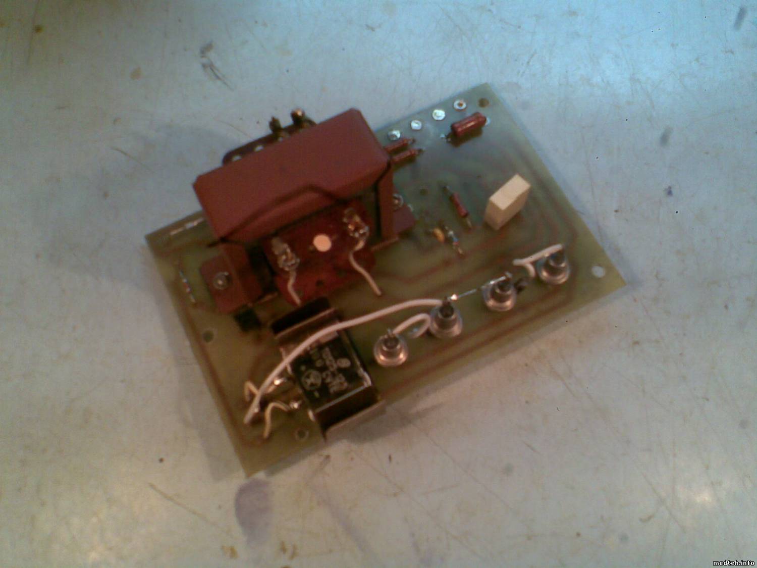

SeptДата: Суббота, 21.Июл.2012, 00:27 | Сообщение # 10
Житомир

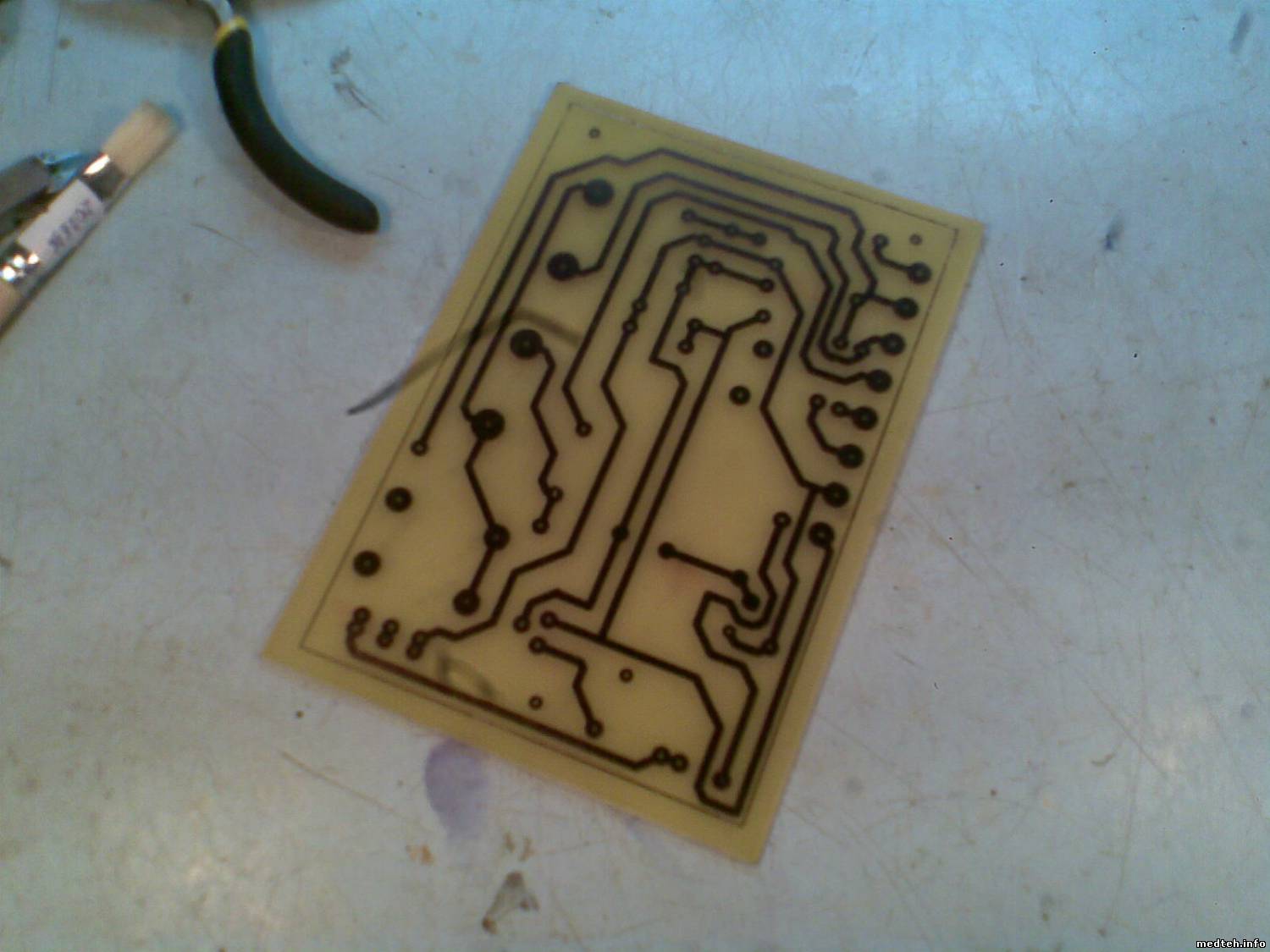

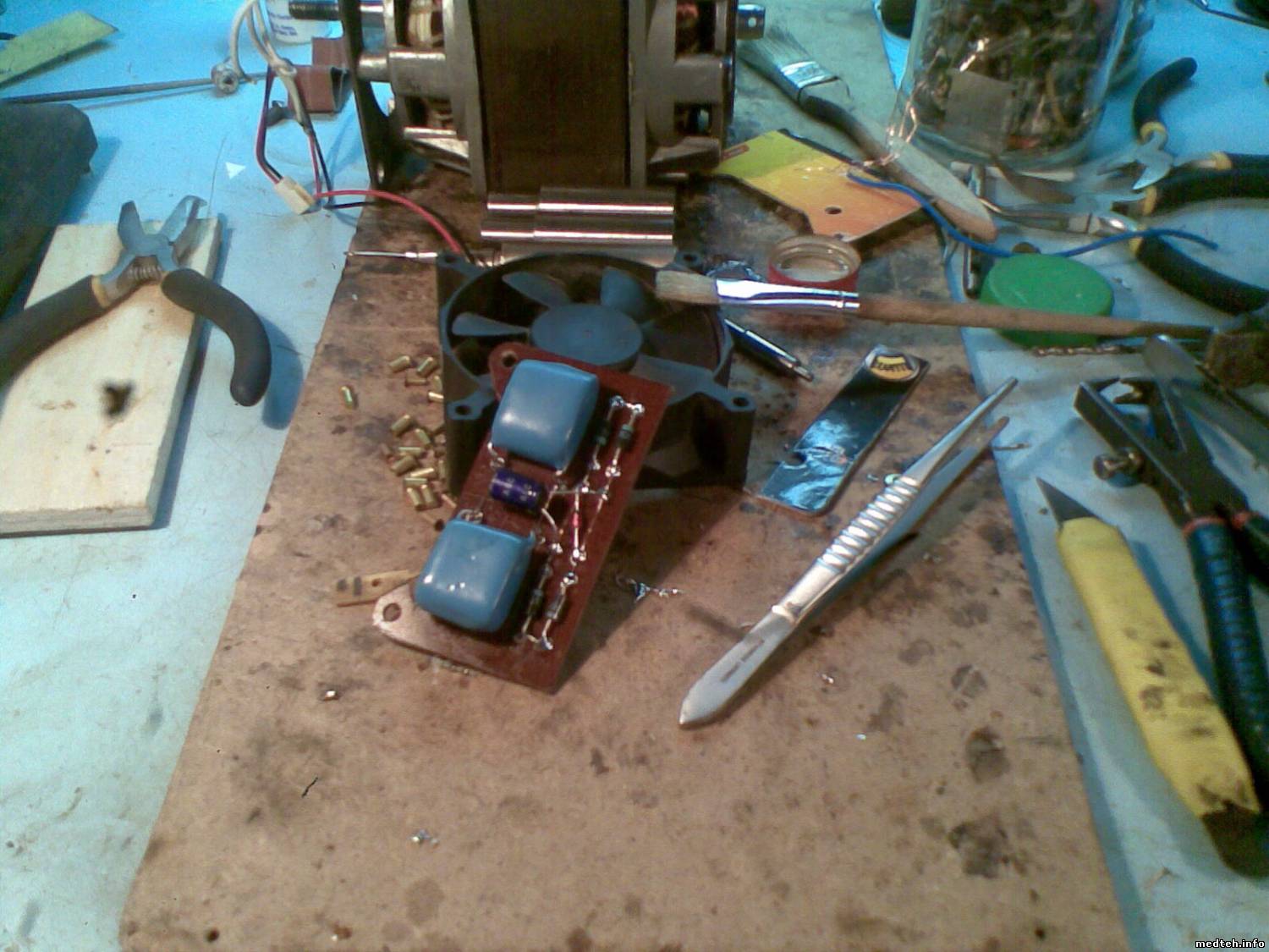

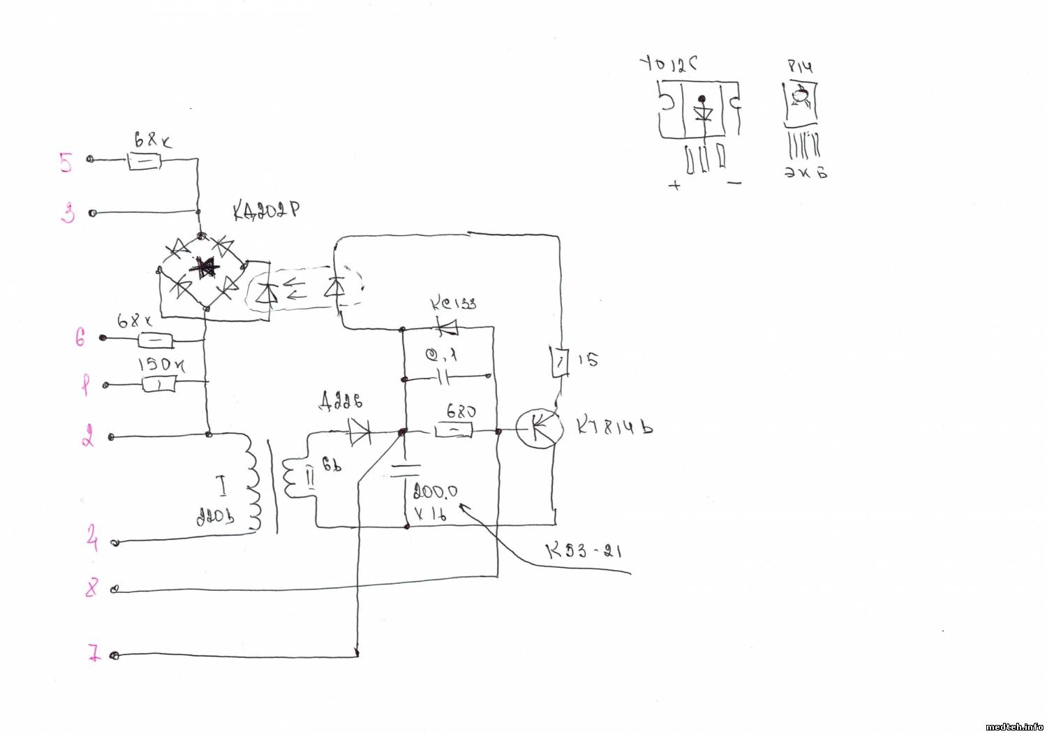

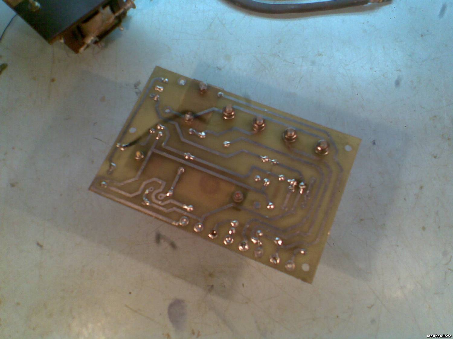

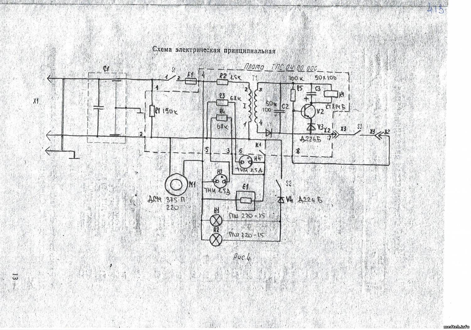

6. Баня ТПС (сгорело управление).
В общем, всё понятно из названия ...
SeptДата: Суббота, 21.Июл.2012, 00:29 | Сообщение # 11
Житомир
В конце, схемы и печатка в лойте.
Громко не ржать, сильно не пинать. biggrin
Бывает и такое просят сделать.
2390962.jpg (96.5 Kb) · 3315936.jpg (104.6 Kb) · 8453400.jpg (373.5 Kb) · 3996586.jpg (65.2 Kb) · 6883116.lay (20.9 Kb)
Сообщение отредактировал Sept - Суббота, 21.Июл.2012, 00:36

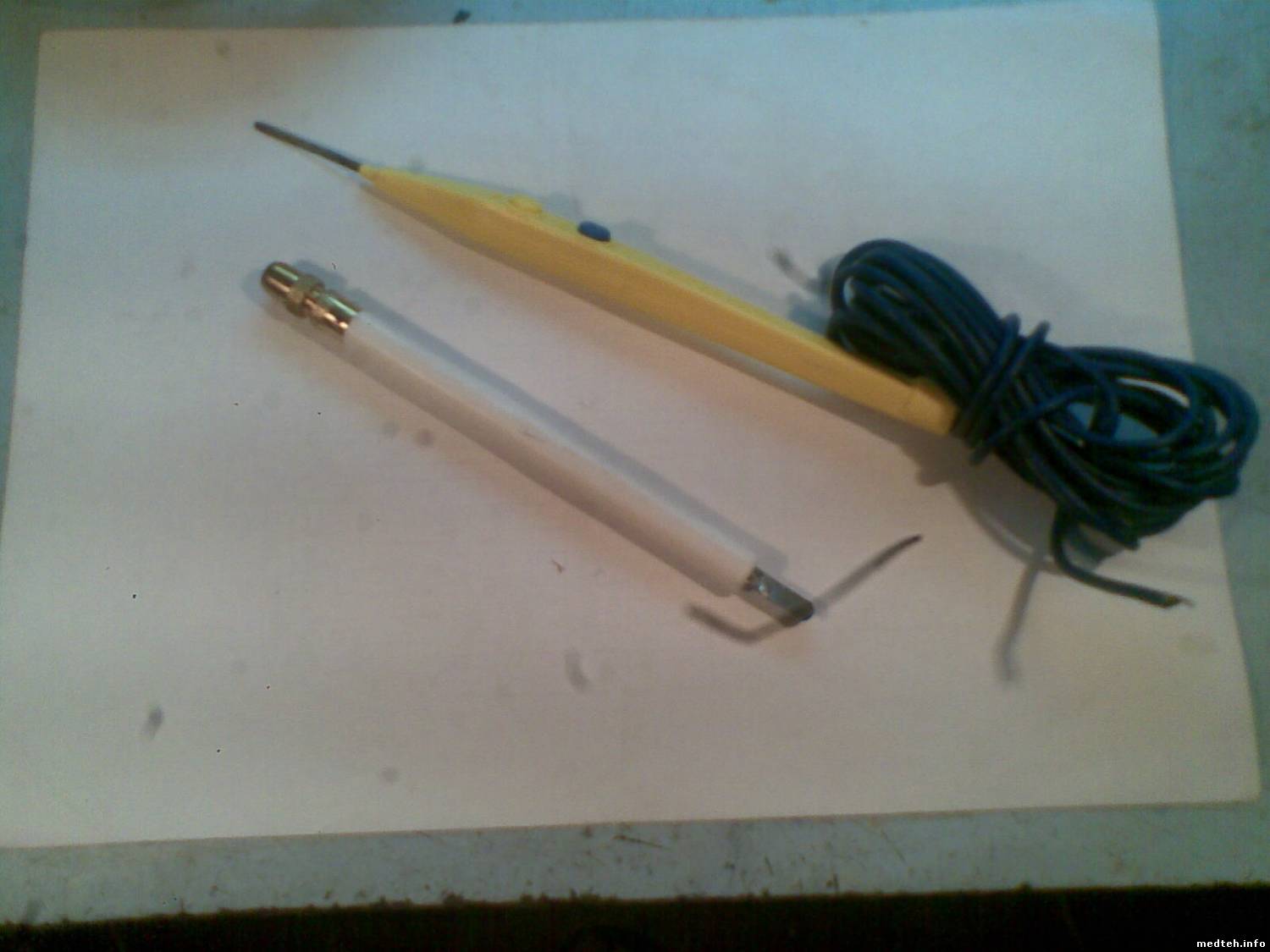

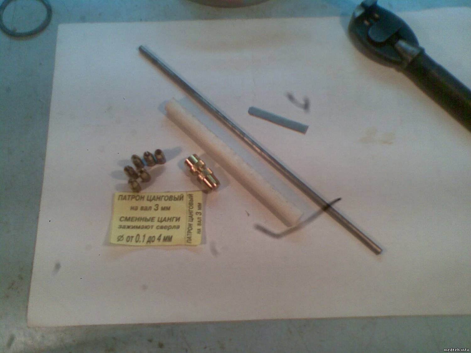

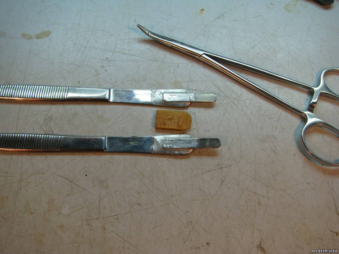

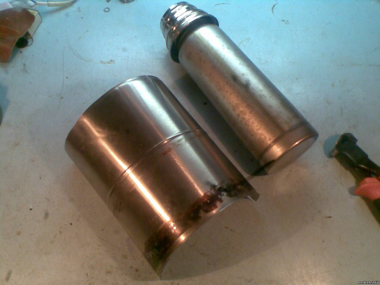

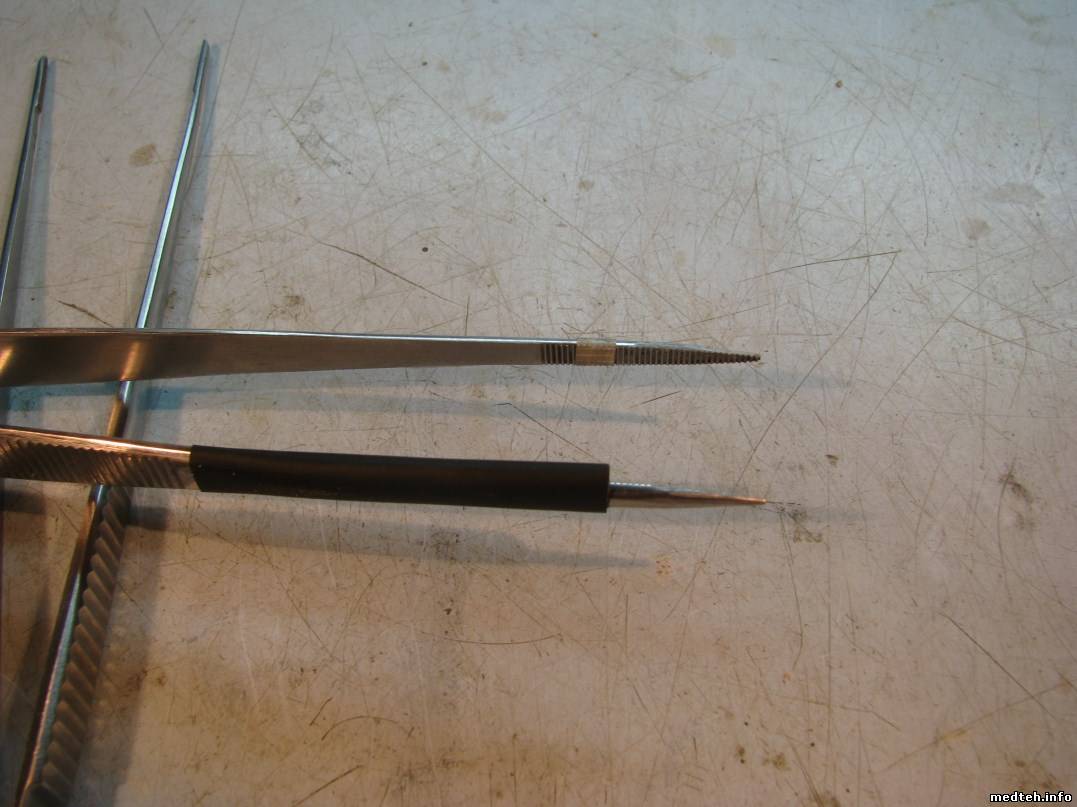

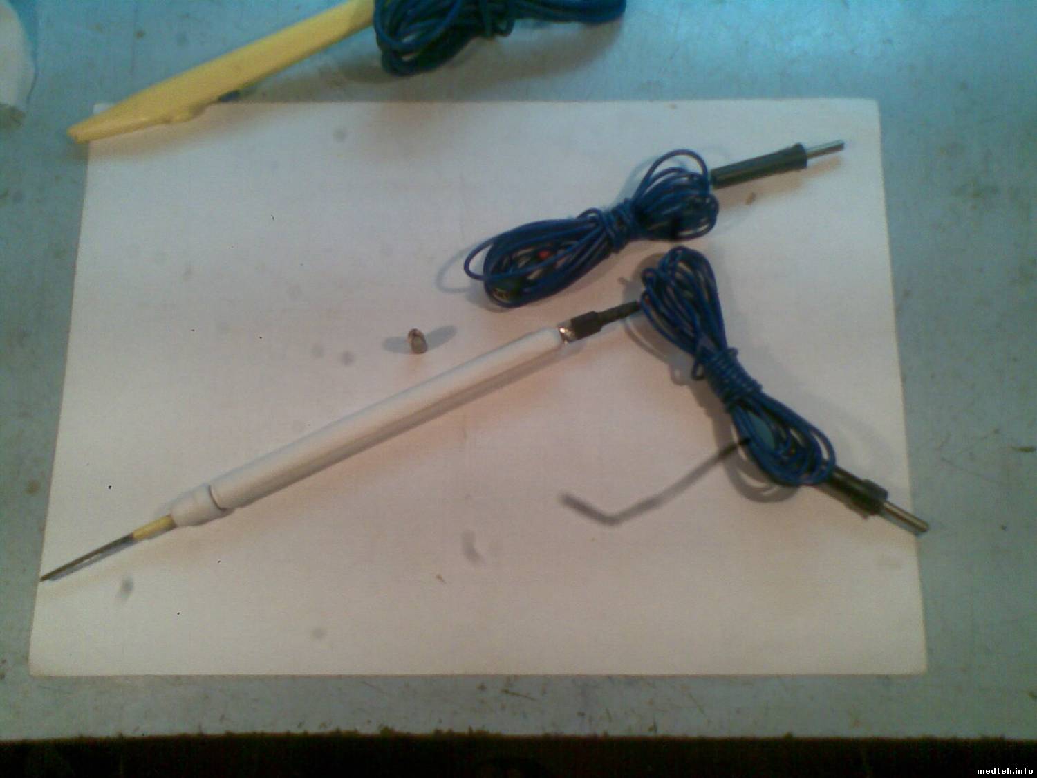

7. Хирургический инструмент.
Обещал пинцеты но с начала будет держатель. Неубиваемая штука, проверено.
Ручка, это просверленая 12мм фторопластовая палочка, стержень - 4мм электрод нержавейка, пластинка - клема
это кусок китайского термоса, тоже нержавейка. На стержне и в патроне режем резьбу м4, пластинку припаеваем, собираем,
затягиваем термоусадкой. Шнур сменный, с одной стороны штеккер 4мм, с другой автомобильня клемма.
Ко всему имеем набор сменных цанг, можно зажать инструмент любого диаметра.
На последнем фото, тот самый термос с которого режу пластинки.
DimitriusДата: Воскресенье, 02.Сен.2012, 21:59 | Сообщение # 13
У вас сообщений: 410
Отлично придумано good , я тоже делал с цангами, но только ручки брал с завода(с полиамида штук 100 выточили), клемму исключил(наглухо было впаяно). Только есть вопрос к Автору- а не окисляются места пайки и резьбовые соединения от любимого всеми дезраствора? (я с этим боролся не мало, пока в герметик не начал садить). Особенно интересует место стыка цанги и насадок, там часто соли получаются
SeptДата: Воскресенье, 02.Сен.2012, 22:47 | Сообщение # 14

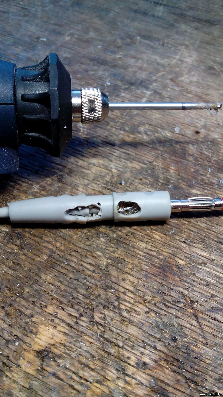

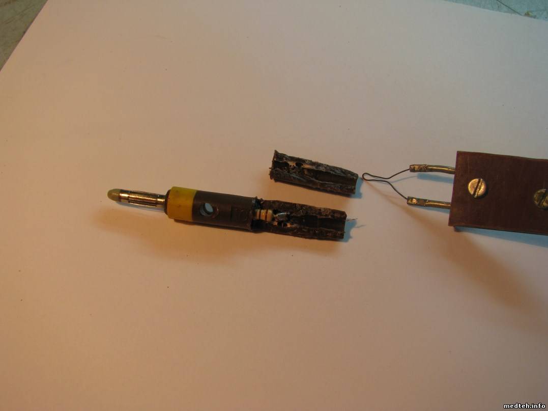

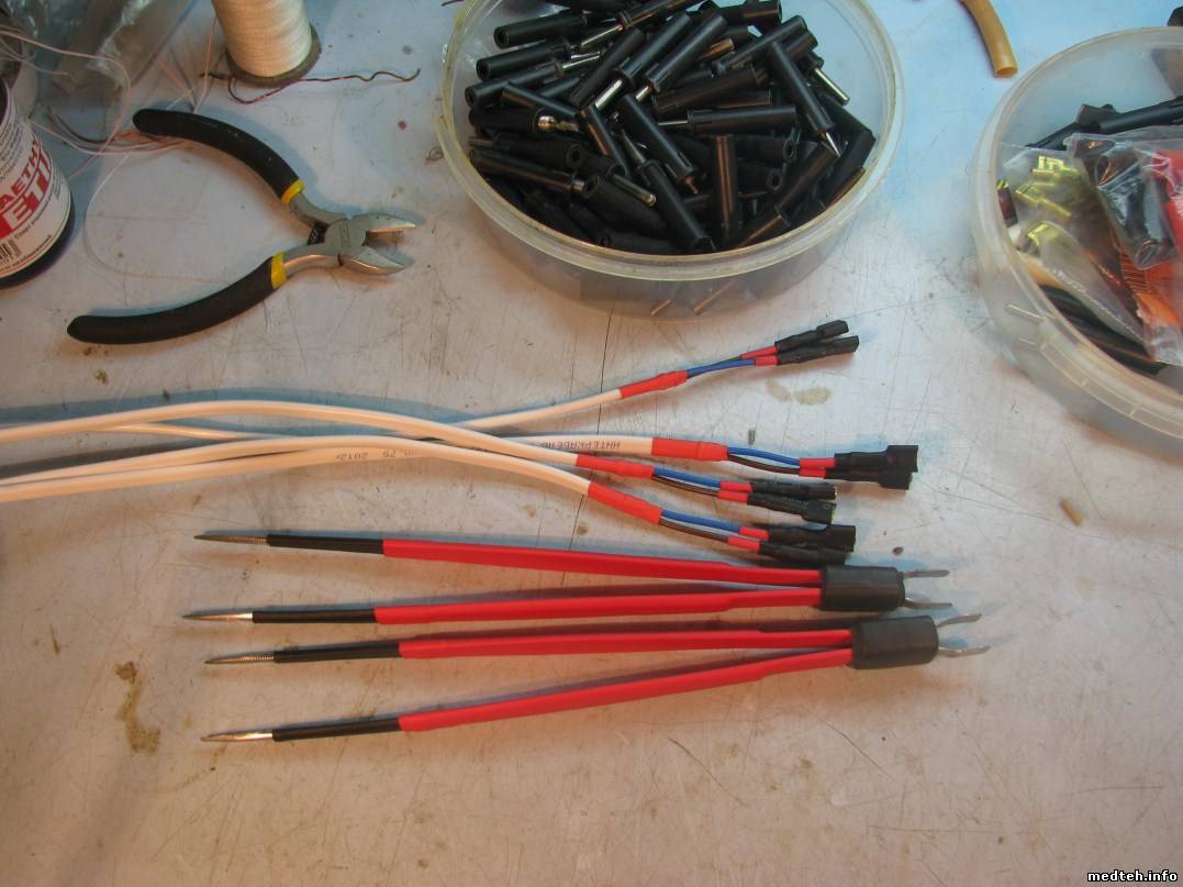

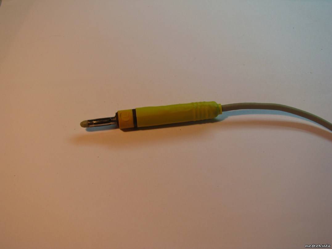

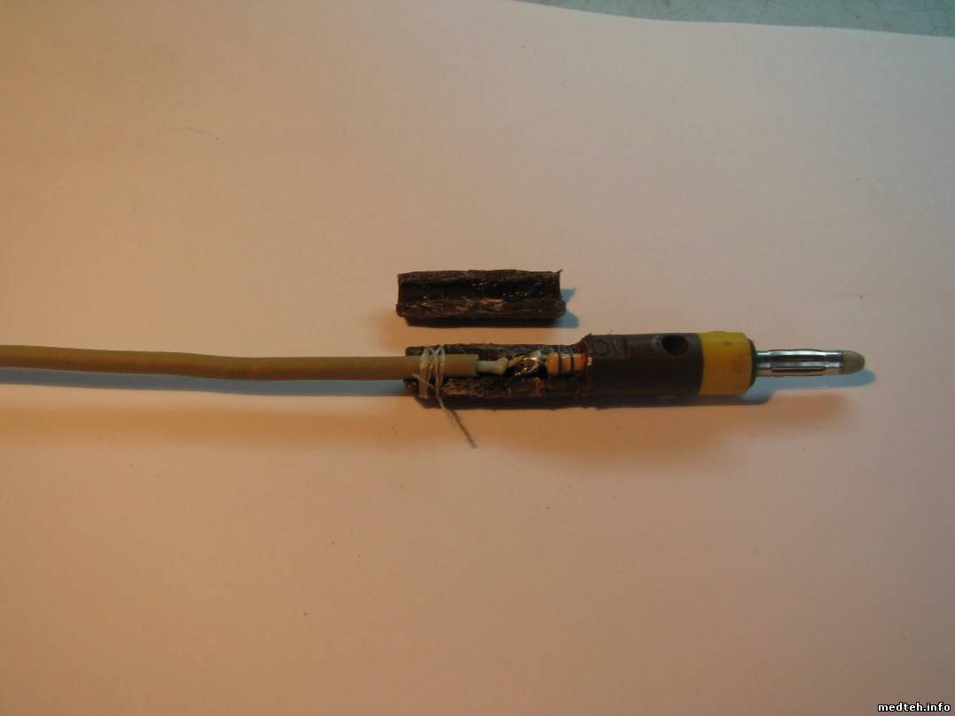

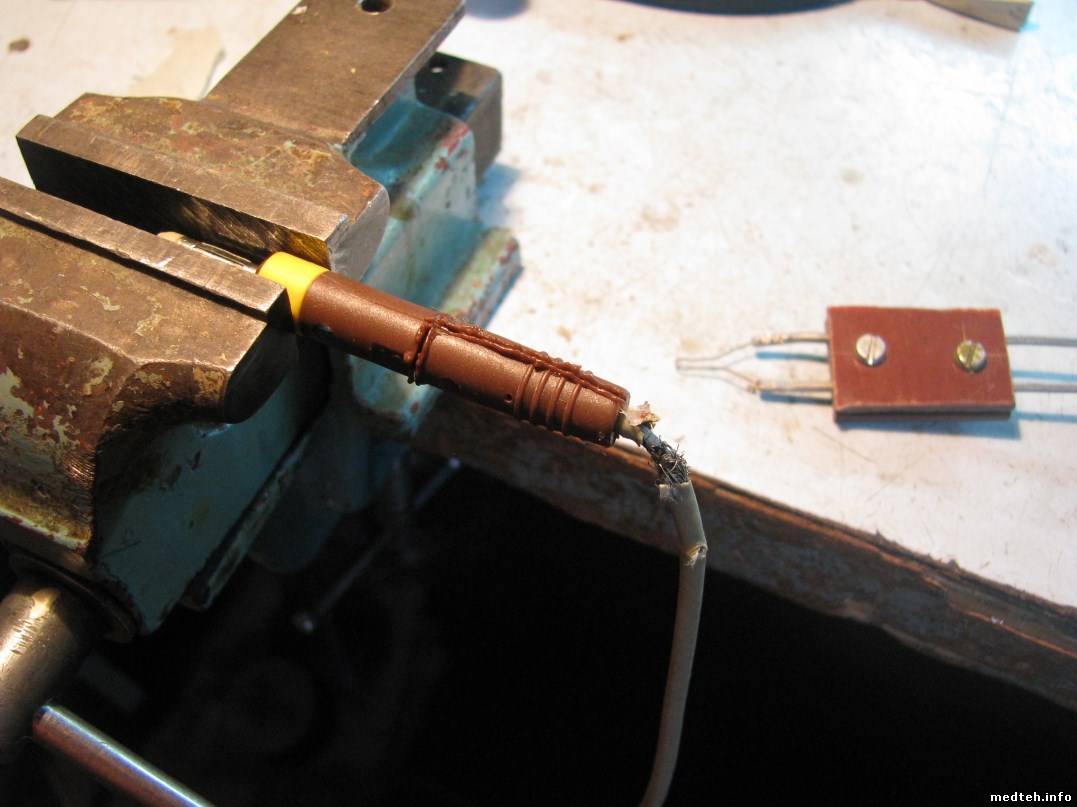

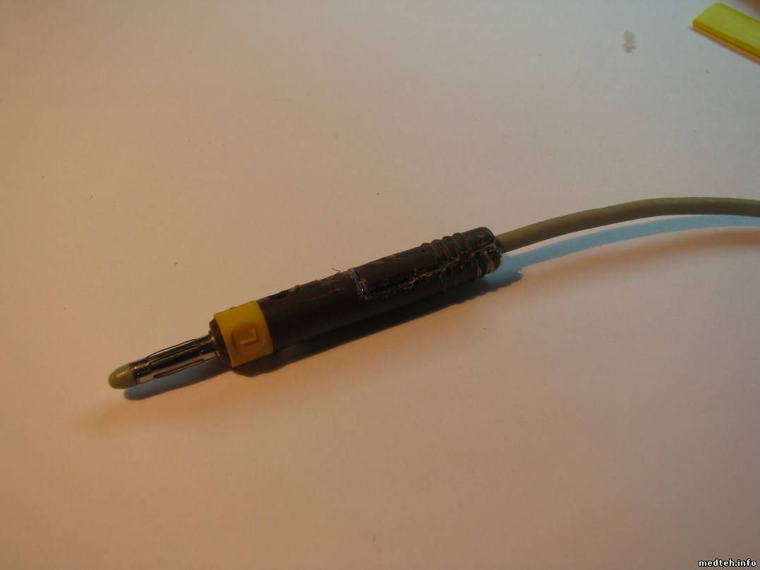

8. Ремонт кабелей ЭКГ.
Лучше всего наконечники вскрывать вот таким образом.
Потом только чуточку китайскиж термосоплей и термоусадка.
Прибор типа выжигателя, нихром 0,4 мм, на 1 см-1вольт.
Все собираюсь этот прибор облагородить, пока не выходит. unknown
6345654.jpg (140.2 Kb) · 6222194.jpg (80.0 Kb) · 6965478.jpg (75.2 Kb) · 0407562.jpg (75.0 Kb) · 3948901.jpg (68.3 Kb)
Сообщение отредактировал Sept - Воскресенье, 02.Сен.2012, 22:56

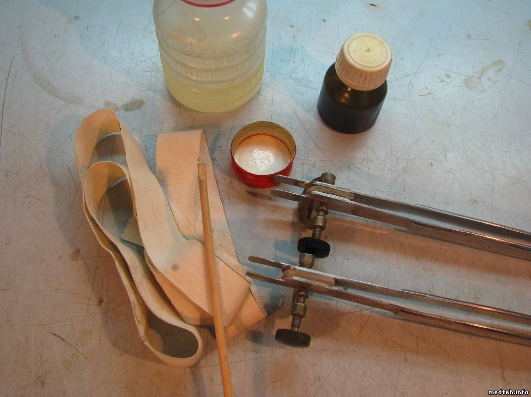

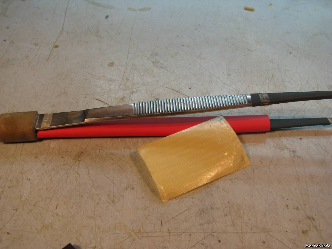

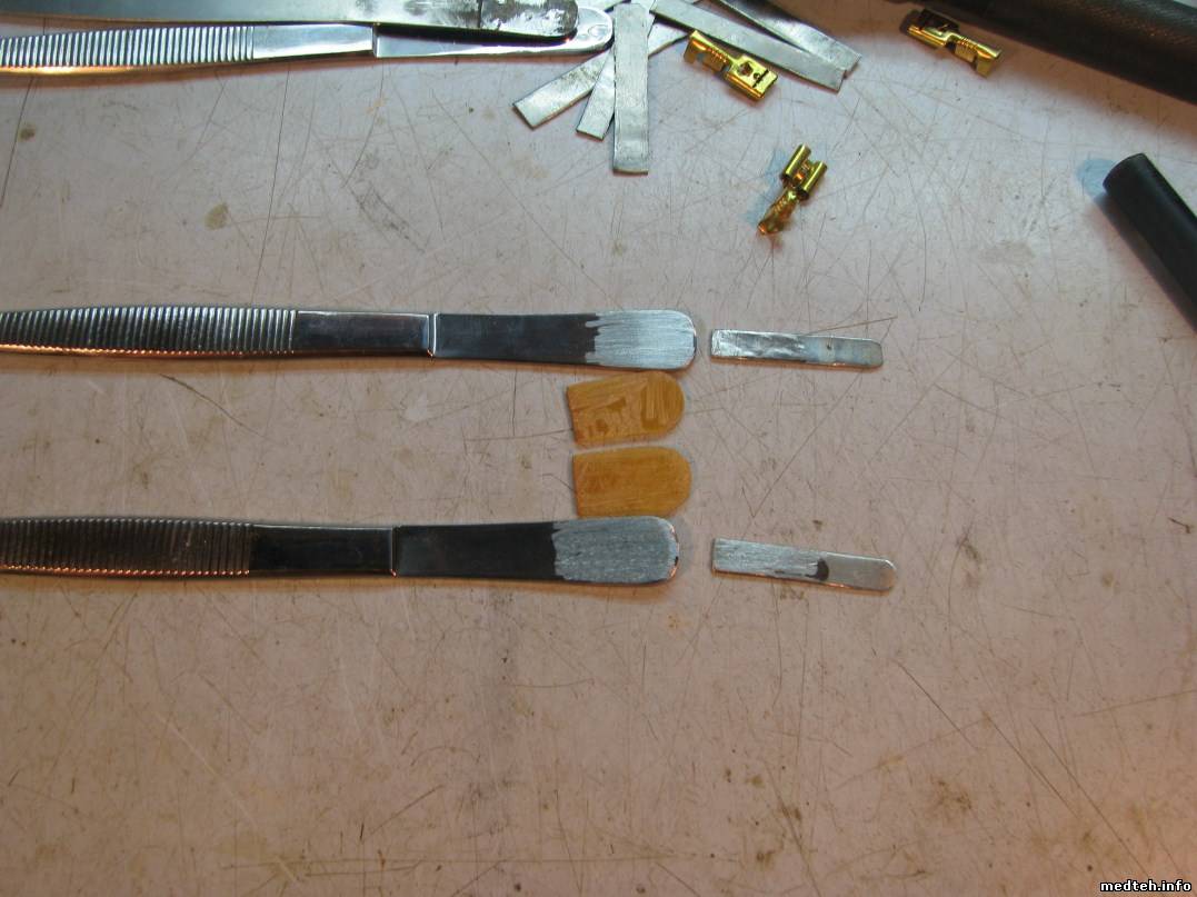

Думаю, как колоть пинцет, никого учить не нужно. biggrin Собственно процесс...
8586672.jpg (172.0 Kb) · 4730439.jpg (167.5 Kb) · 9748433.jpg (164.8 Kb) · 5292131.jpg (140.6 Kb) · 6225443.jpg (164.1 Kb)
SeptДата: Четверг, 06.Сен.2012, 20:39 | Сообщение # 17
Житомир
Конец процесса... Для того чтоб под термоусадку не попадала всякая гадость,
края термоусадки нужно приклеить. Мы используюем липучку для линолеума,
на фото видно полосочки.

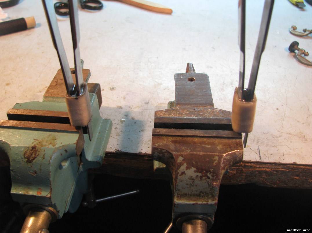

STarasДата: Пятница, 07.Сен.2012, 22:44 | Сообщение # 18

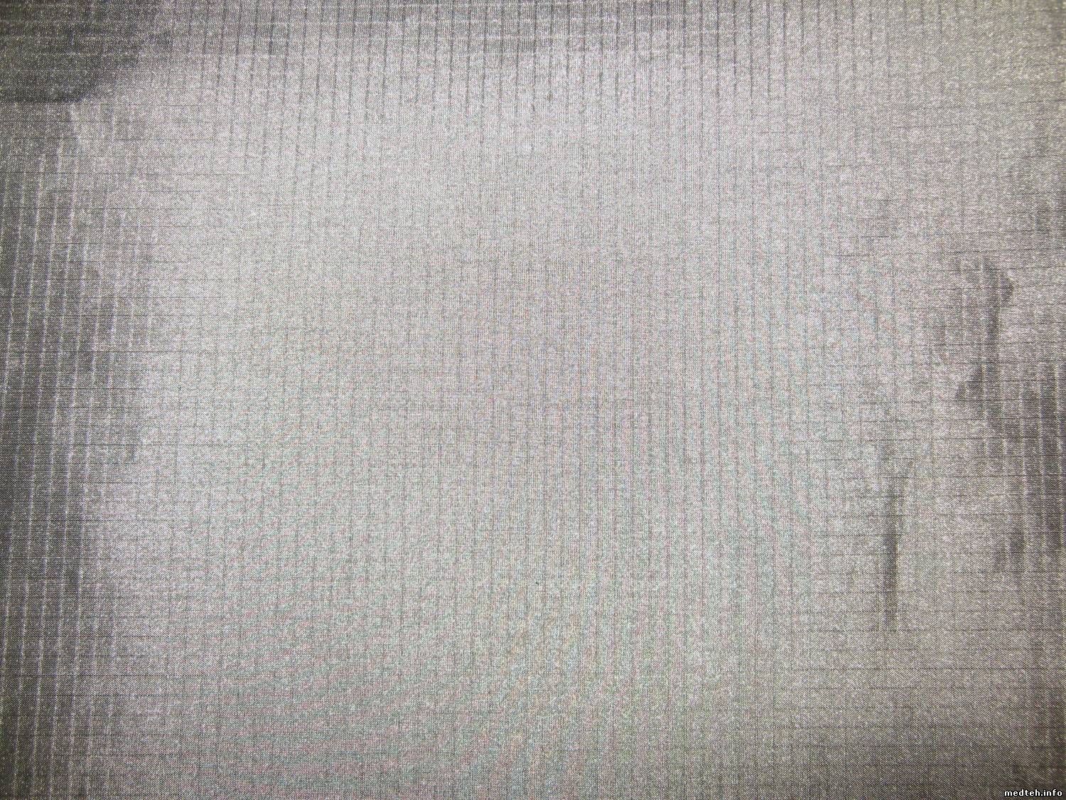

Sept, что за тряпочка на фотке 9748433.jpg и как с фотки 9748433.jpg делается 5292131.jpg ?
SeptДата: Суббота, 08.Сен.2012, 01:28 | Сообщение # 19
Житомир
Пинцет и вставку прихватываем клеем, в данном случае цианопан, пока сохнет - в струбцину.
Тряпка - лен или стеклоткань 2,5см, мочим в эпоксидке и плотнячком обворачиваем.
Льна идет примерно 20см, стеклоткани -10см.
Процедура довольно грязная, потому промежуточных фоток нет, руки мыть не хотел. biggrin

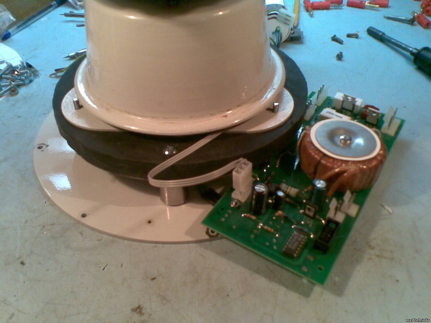

С прошедшими праздниками!!!! drinks добрался до флешки,сделал новые фотографии. за качество не бейте(не фотограф)
6619420.jpg (525.3 Kb) · 5963129.jpg (106.1 Kb) · 1539348.jpg (117.5 Kb) · 8463765.jpg (118.4 Kb) · 8408586.jpg (111.1 Kb)
SeptДата: Среда, 16.Янв.2013, 02:46 | Сообщение # 26
Житомир
Так смотреть удобнее. Еще ничего не делал?  Готовый девайс покажешь?

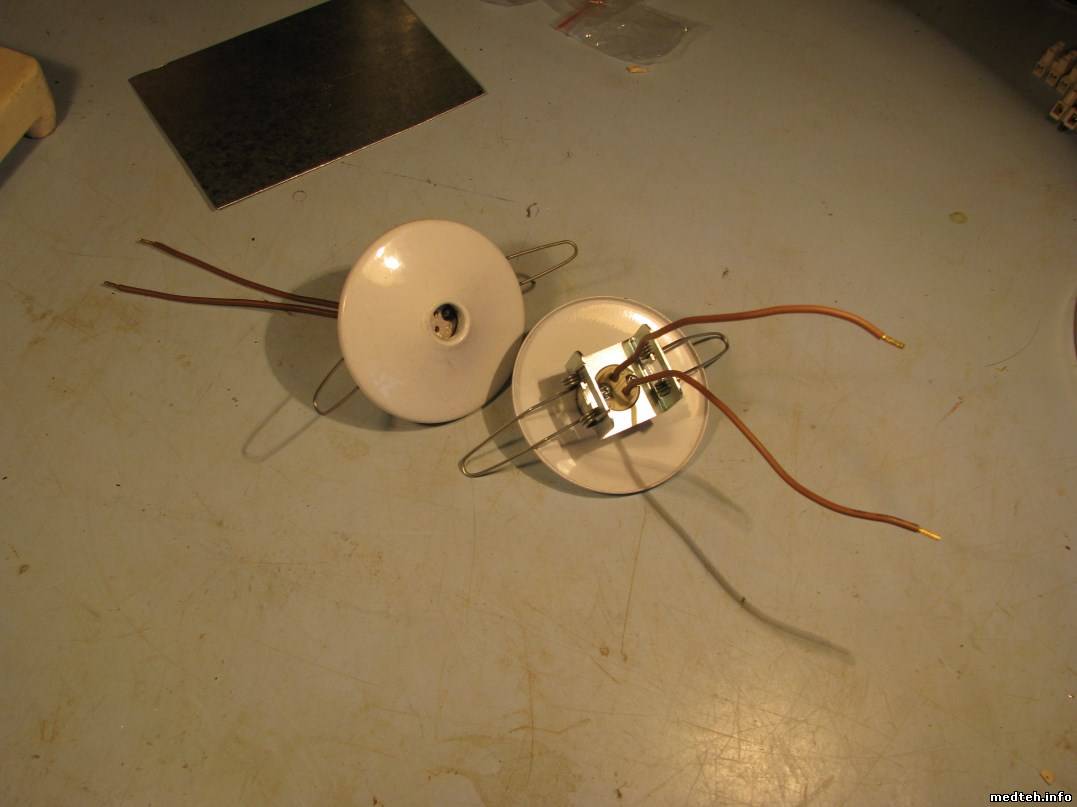

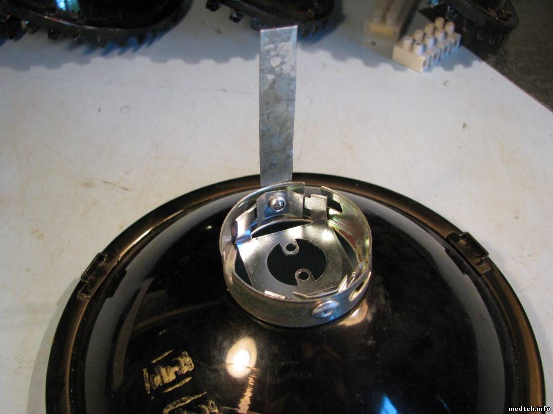

SeptДата: Воскресенье, 21.Июл.2013, 23:36 | Сообщение # 27
Житомир

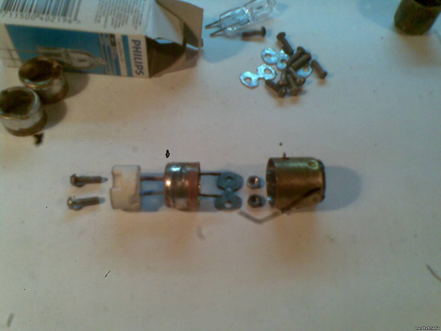

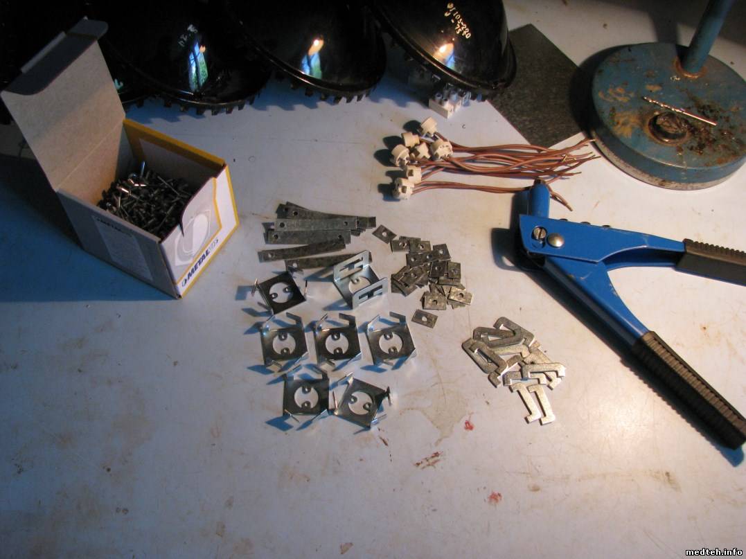

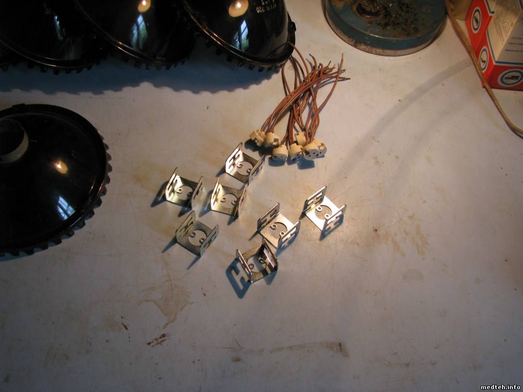

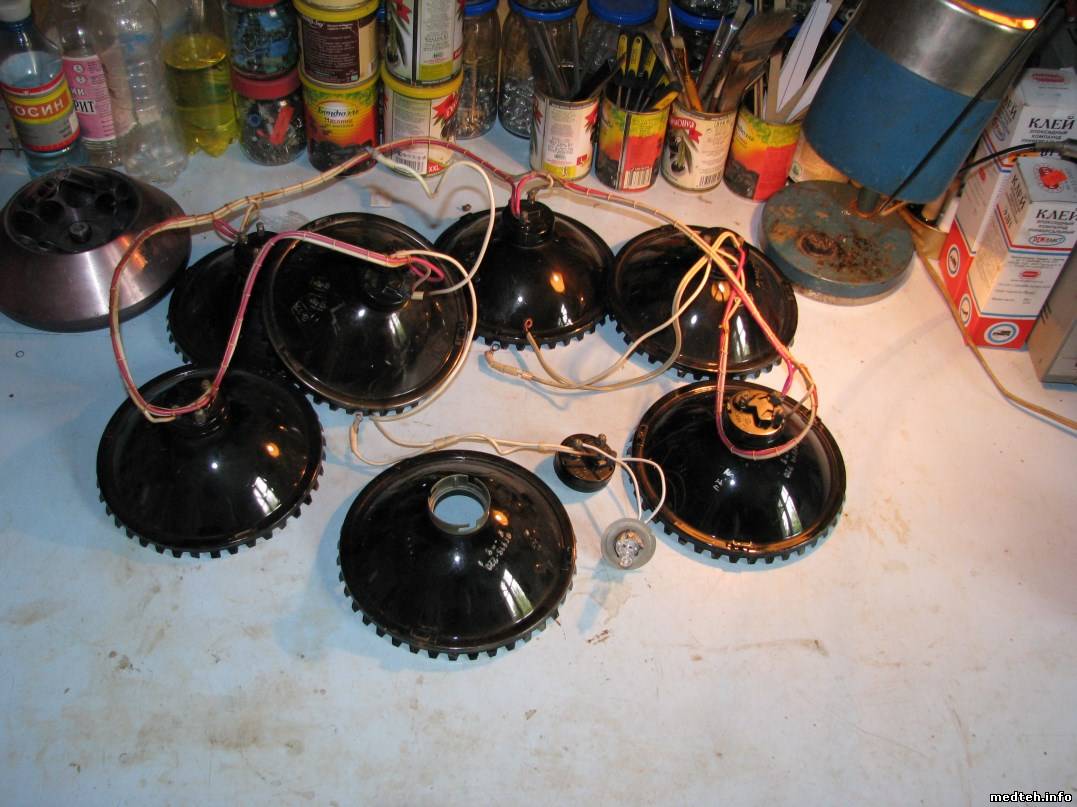

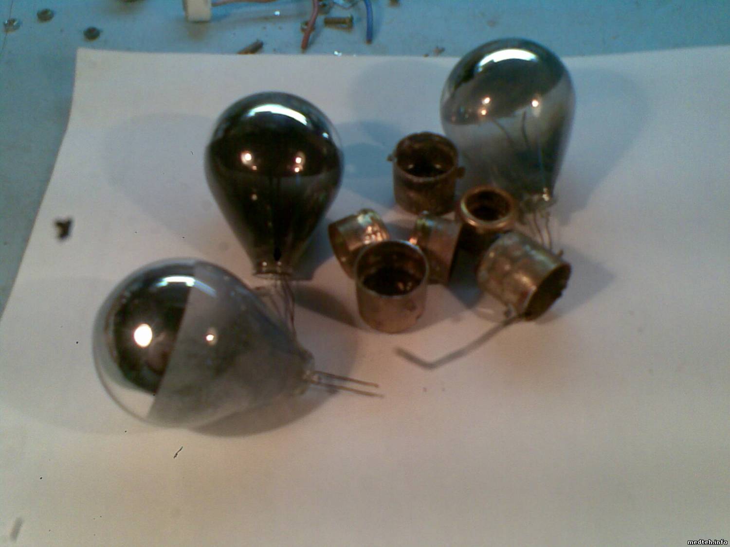

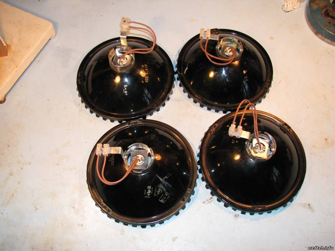

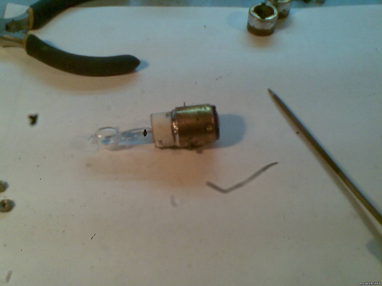

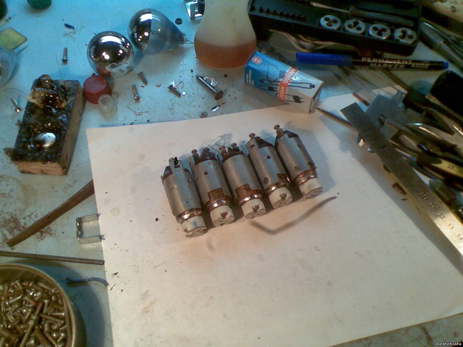

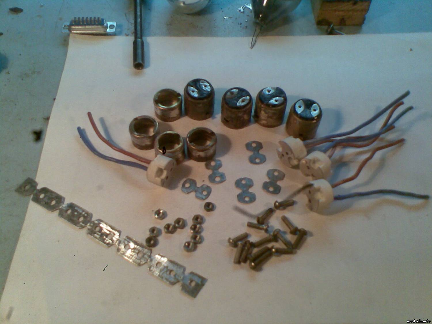

9. Светильник бестеневой.
Переделка с тракторных на галоген
7578226.jpg (192.4 Kb) · 1905645.jpg (103.8 Kb) · 0583132.jpg (129.6 Kb) · 1235396.jpg (158.5 Kb) · 6127785.jpg (134.4 Kb) · 6564016.jpg (160.1 Kb)
TexnikimsДата: Вторник, 23.Июл.2013, 21:32 | Сообщение # 28
У вас сообщений: 549
Сервисный Инженер
МО Люберцы
good какая мощность у новых ламп?
SeptДата: Понедельник, 29.Июл.2013, 22:49 | Сообщение # 29
Житомир
35 Вт, за счет более точной фокусировки, освещенность выше чем при штатных тракторных 50-ти ваттных.

Было дело, переделывал, только поступил проще, в светильнике СМ 36 просто заменил все рефлекторы - купил в магазине Жигулевские под галогенки Н4 и поставил 55\65 W. 2 операционные забыли про негорящие лампы. Мощности трансформаторов хватает по уши.
SeptДата: Вторник, 22.Окт.2013, 23:51 | Сообщение # 31
Житомир
Будет плавиться поликарбонат, проверено. В перевязочной работает, в операционной нет.
При длительной непрерывной работе лампы его коробит и расплавляются полиэтиленовые распорки.

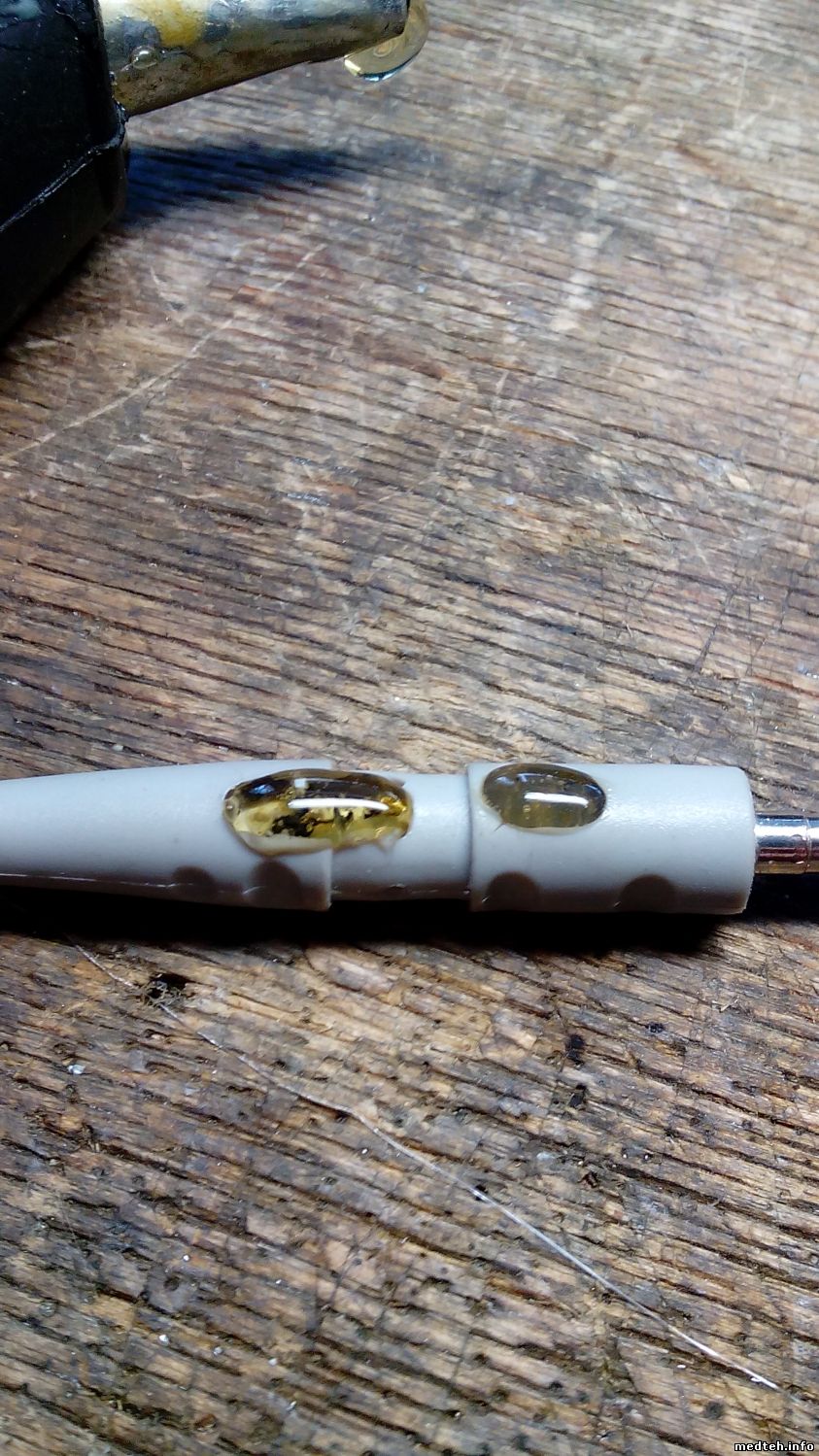

Sept, а откуда взять нихромовую проволоку?
Благодарю за Ваш ответ.
SeptДата: Среда, 27.Авг.2014, 01:21 | Сообщение # 33
Житомир
От спиральки кусочек откусить.
creytДата: Среда, 27.Авг.2014, 05:55 | Сообщение # 34
У вас сообщений: 546
Кузня
Или бором дырку пропиливаеш напротив пайки. Дырку клеем термо. Потом даже термоусадка не нужна.

МастерБакуДата: Среда, 27.Авг.2014, 10:40 | Сообщение # 36
разрезать корпус штекера можно скальпелем , диском , или импульсным паяльником сменинив нить . а собирать обратно лучше так :
оборачиваем плотно в один слой фторопластовой лентой от кондесаторов типа ФТ и простым паяльником через ленту заплавляем разрез. получается очень аккуратно . при большой глубине материала надо предварительно паяльником подварить на глубине. удобно использовать паяльник , включённый через регулятор освещения.

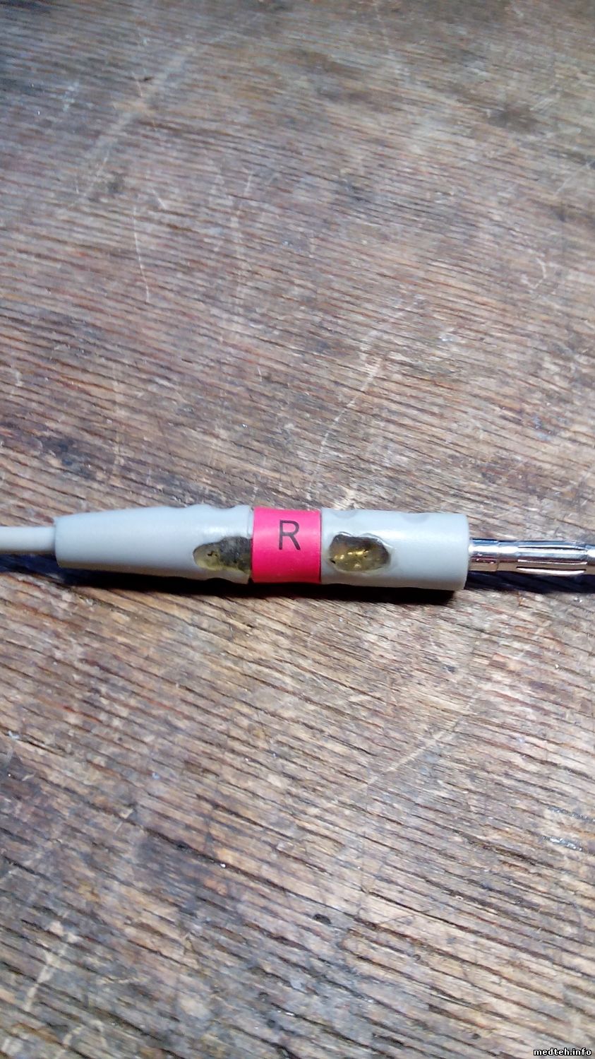

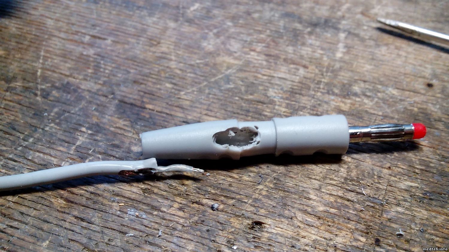

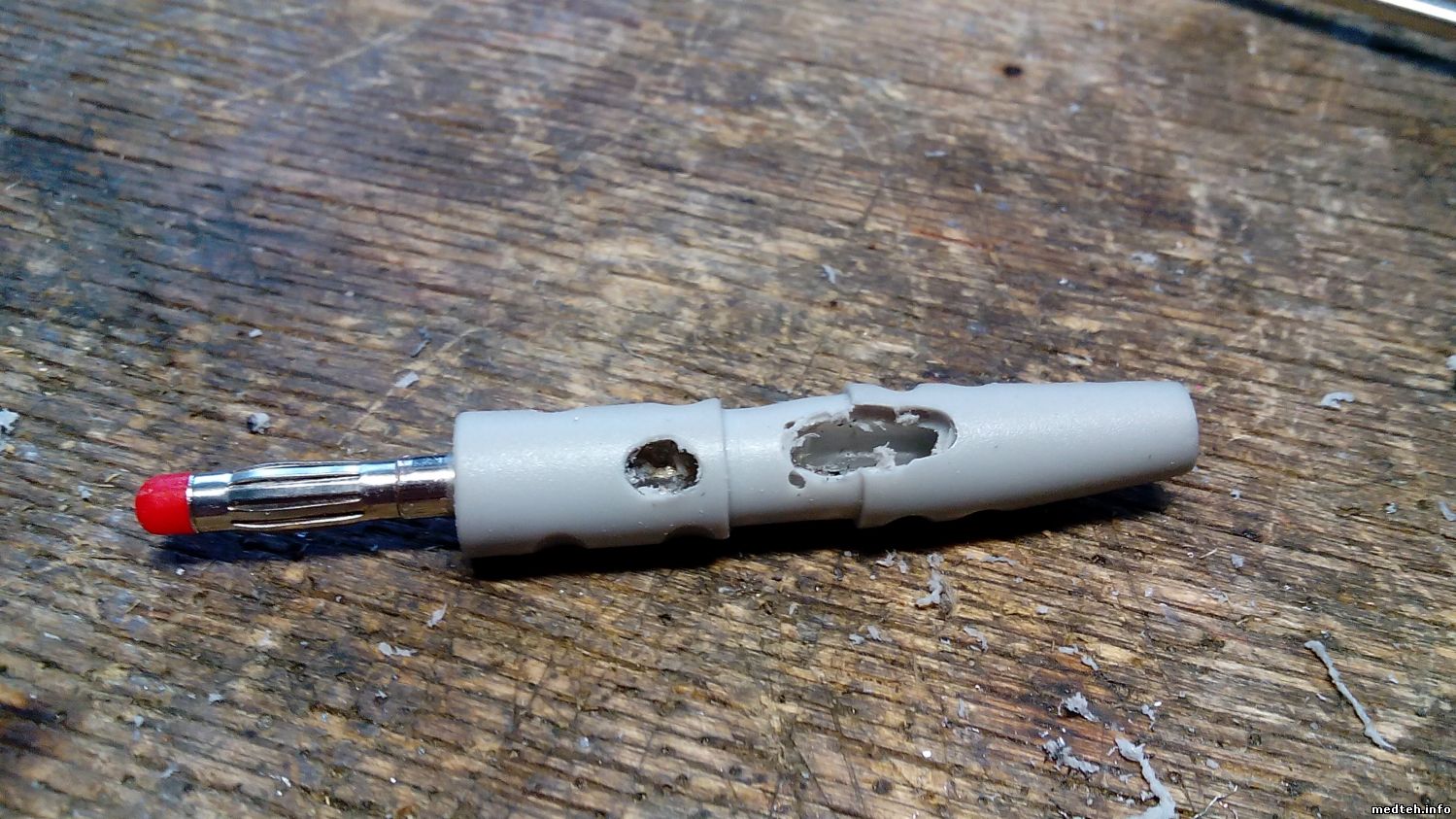

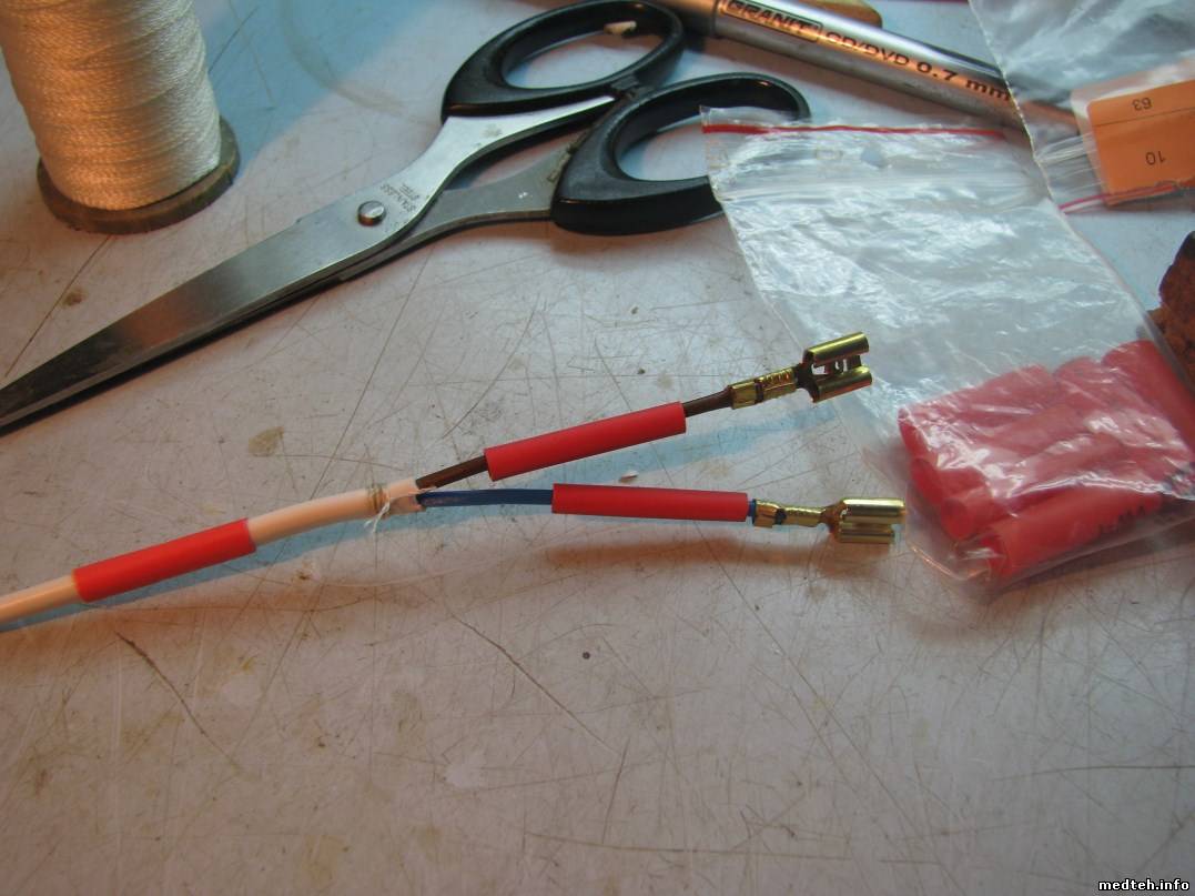

Сегодня пофоткал как происходит процесс ремонта кабеля экг:
1) спиливаем на наждачном круге корпус штырька до шляпки резистора, лудим шляпку (не вывод, а именно шляпку) (рис 1)
2) готовим кабель - зачищаем, удаляем экран, лудим, изолируем термоусадкой (рис 2)
3) готовим термоусадочные кембрики: я беру кембрики диаметром 6 и разжимаю концы с помощью утконосов (лучше взять кембрики меньшего диаметра и расширить их - после усаживания будут эластичнее) (рим. 3)
4) кембрики натягиваем на кабеля (что бы потом не забыть)) (рис 4)
5) паяем кабель к залуженной шляпке резистора и приматываем его ниткой (рис 5)
6) покрываем конструкцию термоклеем (можно клеевым пистолетом) так, чтобы сгладить переход штырёк-кабель (рис 6)
7) насаживаем термоусадку (желательно на еще жидкий термоклей - лучше натягивается) (рис 7)
8) осаживаем термоусадку с помощью фена паяльной станции (прогреть нужно хорошо, что бы расплавился клей под кембриком - он так разглаживается и прилипает к кембрику) (рис. 8)
9) наносим термоклей на остальную часть штырька, что бы сгладить неровности (рис. 9)
10) готовим второй слой термоусадки - ее тоже можно расширить с помощью утконосов (рис 10)
11) надеваем вторую термоусадку и усаживаем ее феном хорошо прогревая (как и в п. 8) (рис.11) - штырек готов
12) рис. 12 - готовый кабель (однотонные - основные, комбинация цвета с белым - грудные)
служат 3 года (а то и больше) - проверено
термоклей - желательно прозрачный - не окрашивает термоусадку и эластичнее
температура воздуха для усаживания (если верить паяльной станции) 250-300 С

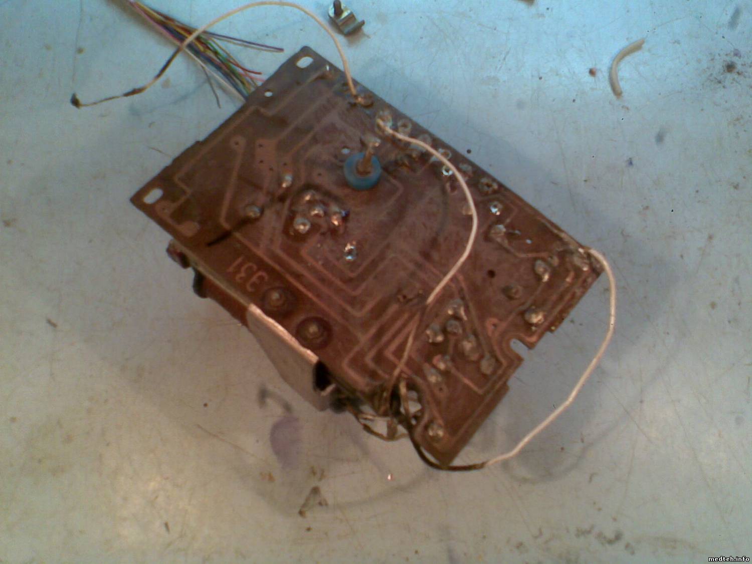

Китайские товарищи забыли провод припаять.
0135428.jpg (174.1 Kb) · 1193678.jpg (200.3 Kb) · 9766906.jpg (203.6 Kb) · 3614533.jpg (211.6 Kb) · 2473075.jpg (193.1 Kb)
