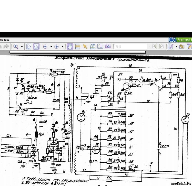

1- датчики (визиограф) проводные часто ломаются из за перегиба провода в месте крепления к датчику. можно сделать форму под датчик, чтоб его туда поместить и залить , допстим резиной, в итоге провод уже не так свободно будет ходить и гнуться, а значит и буит подольше служить
2- хочу чтоб старенький рентгеновский аппарат 5Д2 работал с датчиками (он под это дело не заточен), и вот вся проблема во времени экспозиции (как я понял), она начинается с 1с ,а надо с 0,3с...чтоб датчик нормальн уловил и не спалился. Рассмотрев схему решил что можно заменив резисторы отвечающие за экспозицию, резисторами меньшего значения можно добиться уменьшения времени экспозиции... Так ли это?

Можно подобрать резисторы и ёмкости С3...С7 на 5Д2 для уменьшения выдержки.

2-у Ктож тебе даст менять конструкцию 5Д2? Бумагами завалят. Проще установить дополнительный фильтр на датчик визиографа. Чтоб при излишней выдержке не палился.

crazypiters, С фильтром придется экспериментировать. Например какая нибудь пленка с напылением задерживающая прохождение лучей. Или алюминий или медь или еще что нибудь. Это как при обычной съемке чем хуже освещенность тем больше выдержка. Раз у нас выдержка большая и уменьшить ее нельзя то нужно уменьшить освещенность. Фильтр можно ставить не обязательно на датчик визиографа. Можно и под конус дентальника 5Д2. Такая модернизация не затрагивает схемы и уменьшает мощность на выходе излучателя.
