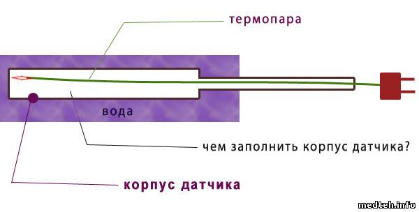

У меня такая проблема.
Есть душевая кафедра (поливают пациента водой из шланга). Там есть смеситель, где смешивается горячая и холодная вода. В него вкручен датчик, от него шла тонкая трубочка к стрелочному термометру. Термометр сильно врал. (видимо рагерметизировался этот датчик.). У меня есть Цифровой термометр с термопарой как от тестера (Кажется тип К-2). Хочу использовать корпус от этого датчика (полая медная трубка) и вставить в него термопару.
Проблема в том что термопара тонкая, около 2мм, а трубка диаметром около 8мм. Т.е получается воздушный зазор. Пока там этот воздух прогреется.
Хочу заполнить эту трубку (корпус от датчика) каким-то теплопроводным материалом, но чтобы не вызвать коррозию или неправильную работу термопары. Только не знаю что лучше. Теплопроводную пасту, эпоксидку, герметик?
Посоветуйте, пожалуйста.
Сделал рисунок, там всё понятно.

renmasterДата: Вторник, 22.Мар.2011, 23:17 | Сообщение # 2
можно заполнить силиконовой теплопроводной пастой, для примера
SeptДата: Вторник, 22.Мар.2011, 23:37 | Сообщение # 3
Житомир
metaname, залей в трубку трансформаторное масло. Когда нужно постоянно мерять температуру воды в трубе,
в трубу вваривают гильзу в нее заливают масло и в масло уже термометр.
metanameДата: Среда, 23.Мар.2011, 19:42 | Сообщение # 4
У вас сообщений: 91
В.Новгород
Трансформаторным маслом мне будет проблематично, т.к мне будет нормально не заделать отверстие в корпусе датчика, а он стоит горизонтально, боюсь масло вытечет.
У меня есть термопаста КТП-8, попробую ей заполнить корпус , вставлю термопару, а отверстие заделаю герметиком.
YRA46Дата: Четверг, 24.Мар.2011, 23:04 | Сообщение # 5
Стоматология, Стерилизация
г. Курск
когда разбирал термодатчики с касимовских шкафов, там тоже сам кристаллик находится в трубке металлической и все заполнено КТП-шкой....
ek16Дата: Пятница, 25.Мар.2011, 07:17 | Сообщение # 6
У вас сообщений: 218
инженер-электрик
Тюмень
можно насыпать периклазового порошка (хорошая теплопроводность и электроизоляция). хорошо его утрясти. А торец закрыть герметиком или резиновой пробкой). С ремонтом не будет проблем, пробку удалил, песок высыпал, датчик заменил и обратно biggrin

metanameДата: Среда, 30.Мар.2011, 20:34 | Сообщение # 8
У вас сообщений: 91
В.Новгород
Заполнил пастой КПТ-8, т.к. других вариантов, по-моему, нет. Трансформаторное масло вытечет, порошок не засыпать- зазор между провдом термопары и стенками горловины моего корпуса около 1мм. Отверстие, где вставляется провод, заделал герметиком. Пробовал в кипятке- 98град. Думаю будет работать нормально. Мне надо ещё сам корпус цифрового термометра в эту кафедру как-то пристроить. Скоро пойду ставить , напишу, что получилось.

RASHA
Наполни КТП а хвост эпоксидкой и не парься я уже несколько раз так делал и все работает.
metanameДата: Пятница, 01.Апр.2011, 21:04 | Сообщение # 10
У вас сообщений: 91
В.Новгород
Поставил сегодня термометр, подключил датчик, вроде нормально работает, на изменение температуры воды реагирует довольно быстро.
Так что вроде всё получилось, спасибо всем.
