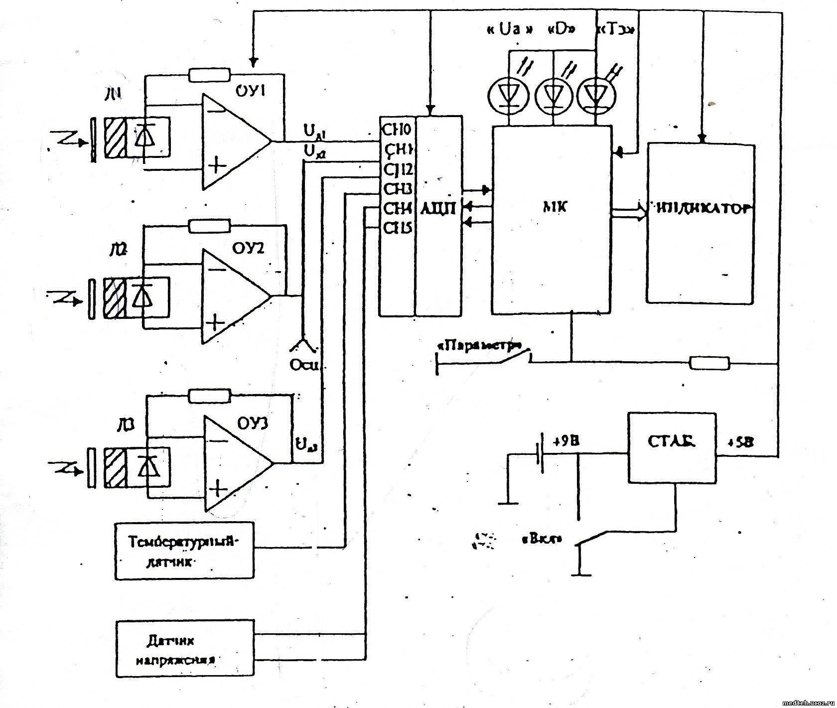

Вот нашел схему УКРЭХ, принципиальной не назовешь, но есть вопрос по ней, для чего нужны датчик температуры, и датчик напряжения.

СтасДата: Пятница, 15.Май.2009, 01:47 | Сообщение # 4
evven, сей дивайс не видел пока сказать не могу.
