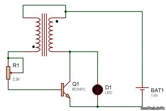

Электролитические конденсаторы имеют не только емкость но еще и сопротивление, что усложняет дефектовку.
Предлагаю сделать приборчик для проверки внутреннего сопротивления кондеров.
Схема представляет собой простейший блокинг-генератор на одном транзисторе.
Это схема простейшего фонарика со светодиодом на одной пальчиковой батарейке (1,5в)
Вот схемка.

Нужно на трансформатор намотать третью обмоточку, 1-2 витка провода максимально возможного сечения,
проще и лучше многожильным проводом и концы припаять к двум иглам.
Прибор готов!
Если конденсатор исправен то обмотка через него замыкается и светодиод тухнет или заметно притухает.
Ток измерения несколько ампер, напряжение десятые доли вольта, поэтому проверяем конденсаторы прямо в схеме!
Частота б-генератора должна быть в пределах 100 -150 КГц. При 100КГц конденсаторы емкостью 1мкф не могут быть проверены.

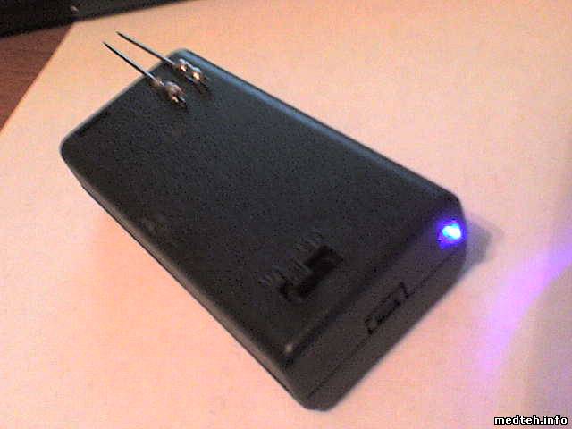

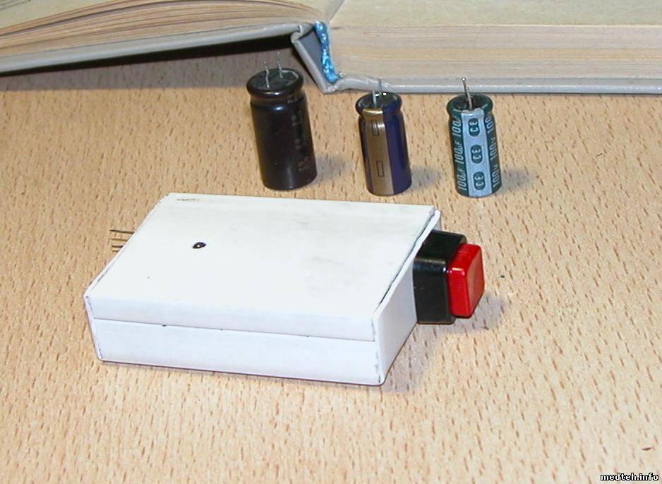

Вот готовый приборчик:
Самый тонкий и дорогой прибор - голова, но кто про это помнит?
Bay_nickДата: Пятница, 26.Ноя.2010, 15:46 | Сообщение # 4
У вас сообщений: 126
Омск

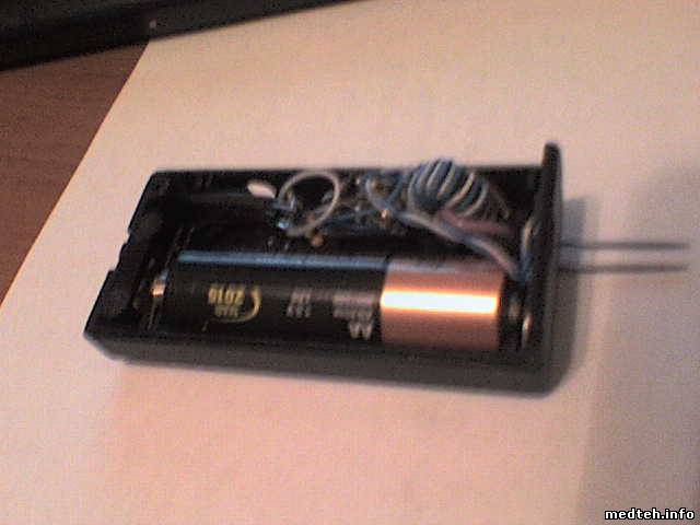

Корпус я сделал из кусочка кабельного канала.
Можно сделать в корпусе маленького фанарика и пользоваться как фонариком.
Потребление около 20мА. При измерении больше, 50-80мА.
Подстроечник лучше увеличить до 5,6-10кОм.
От него зависит частота и мощность б-генератора.
Иглы постарайтесь сделать покороче, иначе мешает их сопротивление.
Провода вместо игл не идут.
Надеюсь, этот приборчик Вам поможет резко сократить время на ремонт аппаратуры.

Иглами протыкаем лак и касаемся запаянных выводов конденсатора со стороны дорожек.
Если лака нет - вообще хорошо! wink

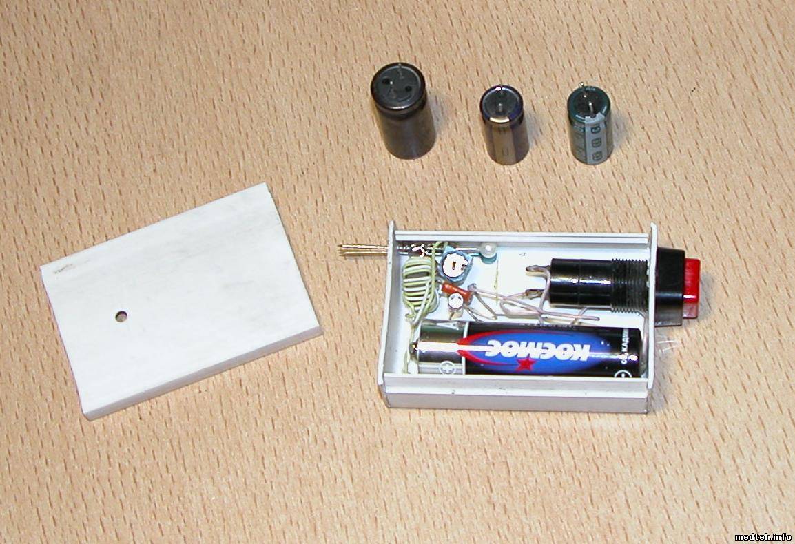

Вот что вышло. Контейнер под батарейки. С выключателем

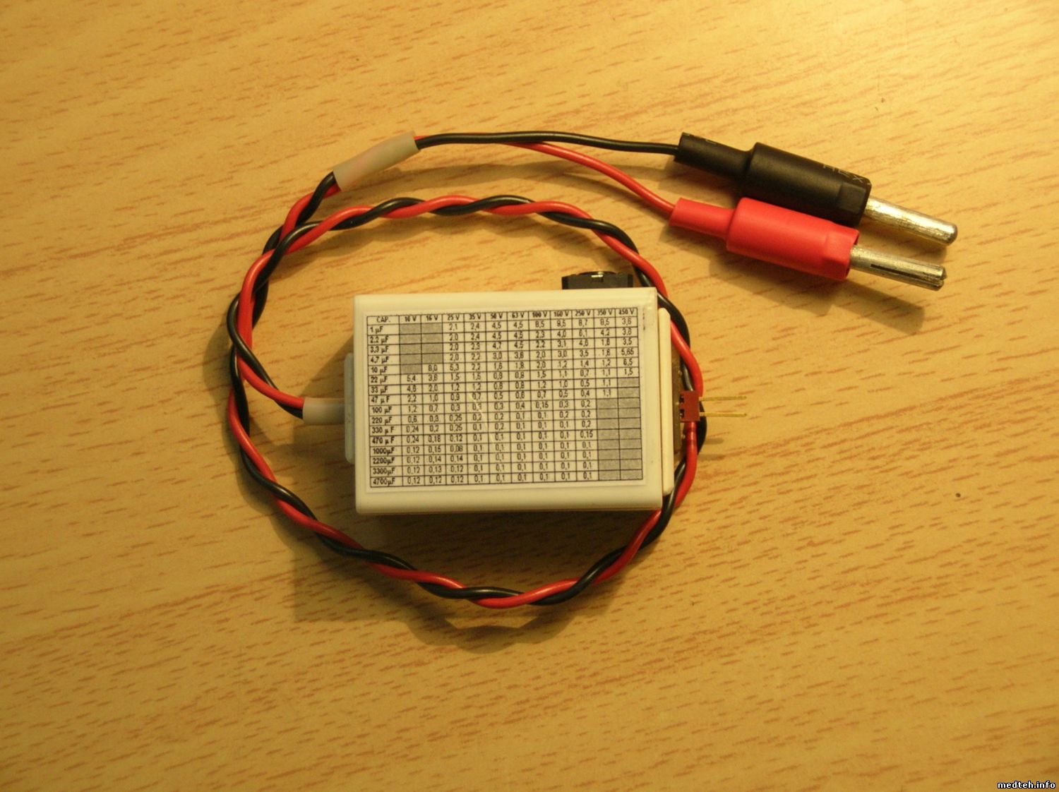

Прибор для проверки конденсаторов, действительно, важен. Поэтому собрал «проверялку» по схеме из «Радио» №8, 2013г. (продолжение разработки из «Радио» №8, 2011г.). От диапазона «0,1…199,9» отказался, т.к. конденсатор с сопротивлением несколько Ом уже подлежит отбраковке.

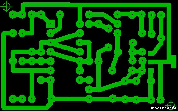

На всякий случай выкладываю печатную плату в Layout (маркировка элементов соответствует схеме), возможно, кому-то пригодится. Прибор планировал запитывать от АКБ сотового телефона (поэтому на плате остались проводники под стабилизатор), но ток потребления оказался 0,22 мА, поэтому решено было поставить батарейку CR-2032. Поскольку найти указанный в статье транзистор VT1не удалось, применил выпаянный с материнки (подошёл по параметрам).

Файл в Layout не прошёл.
