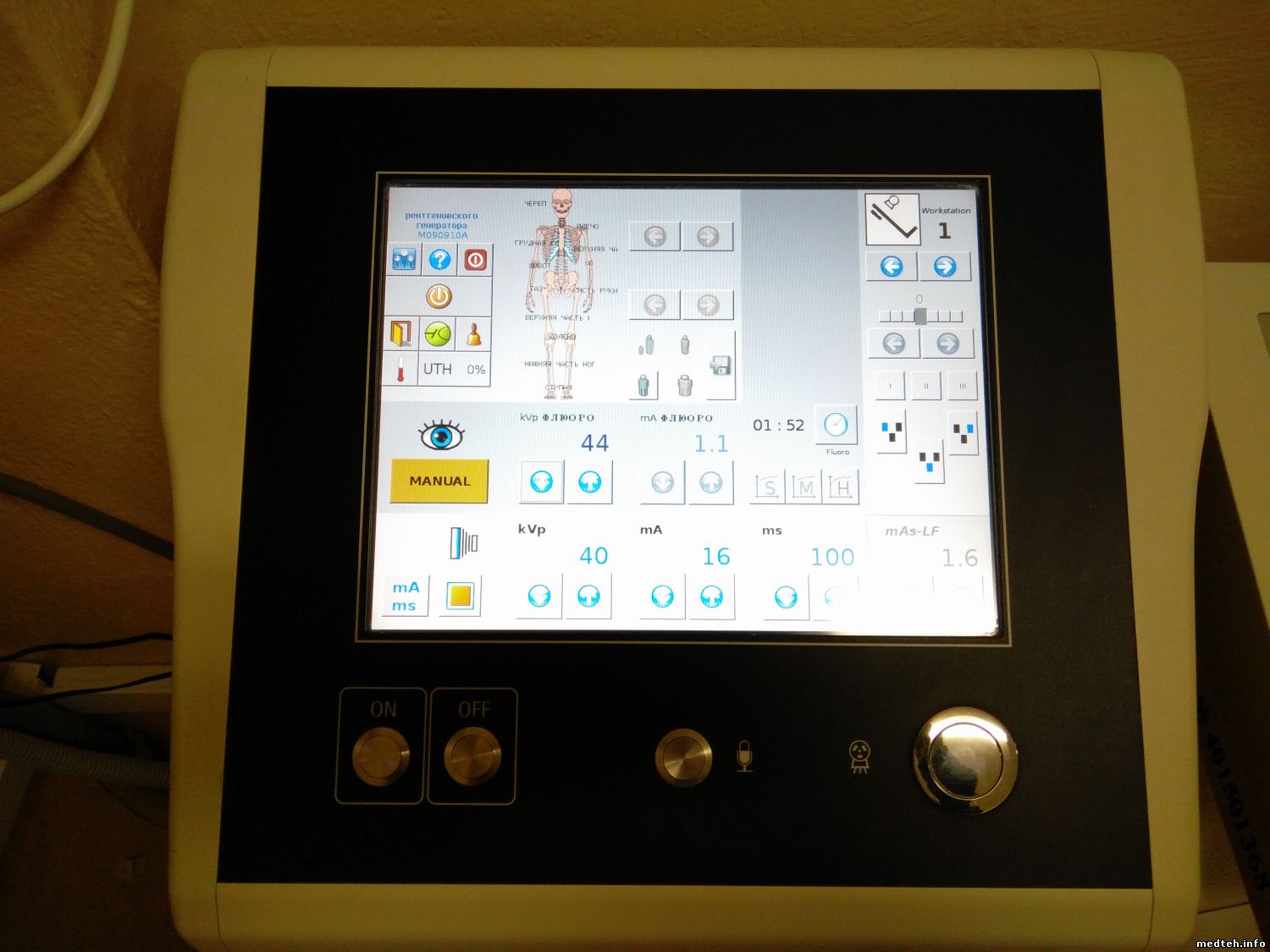

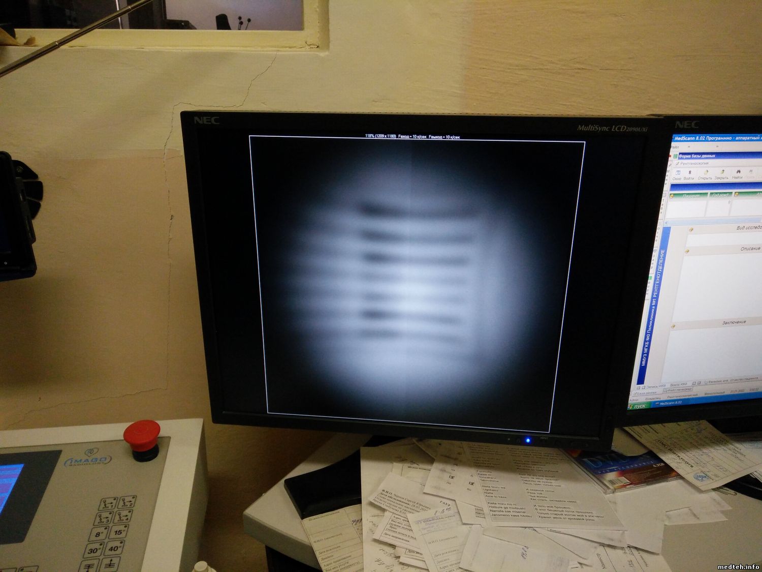

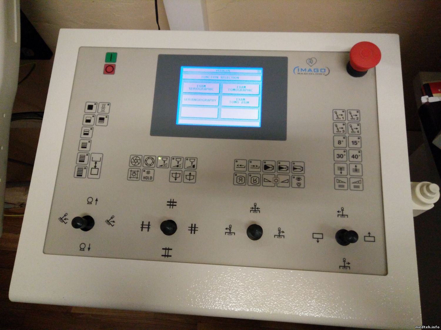

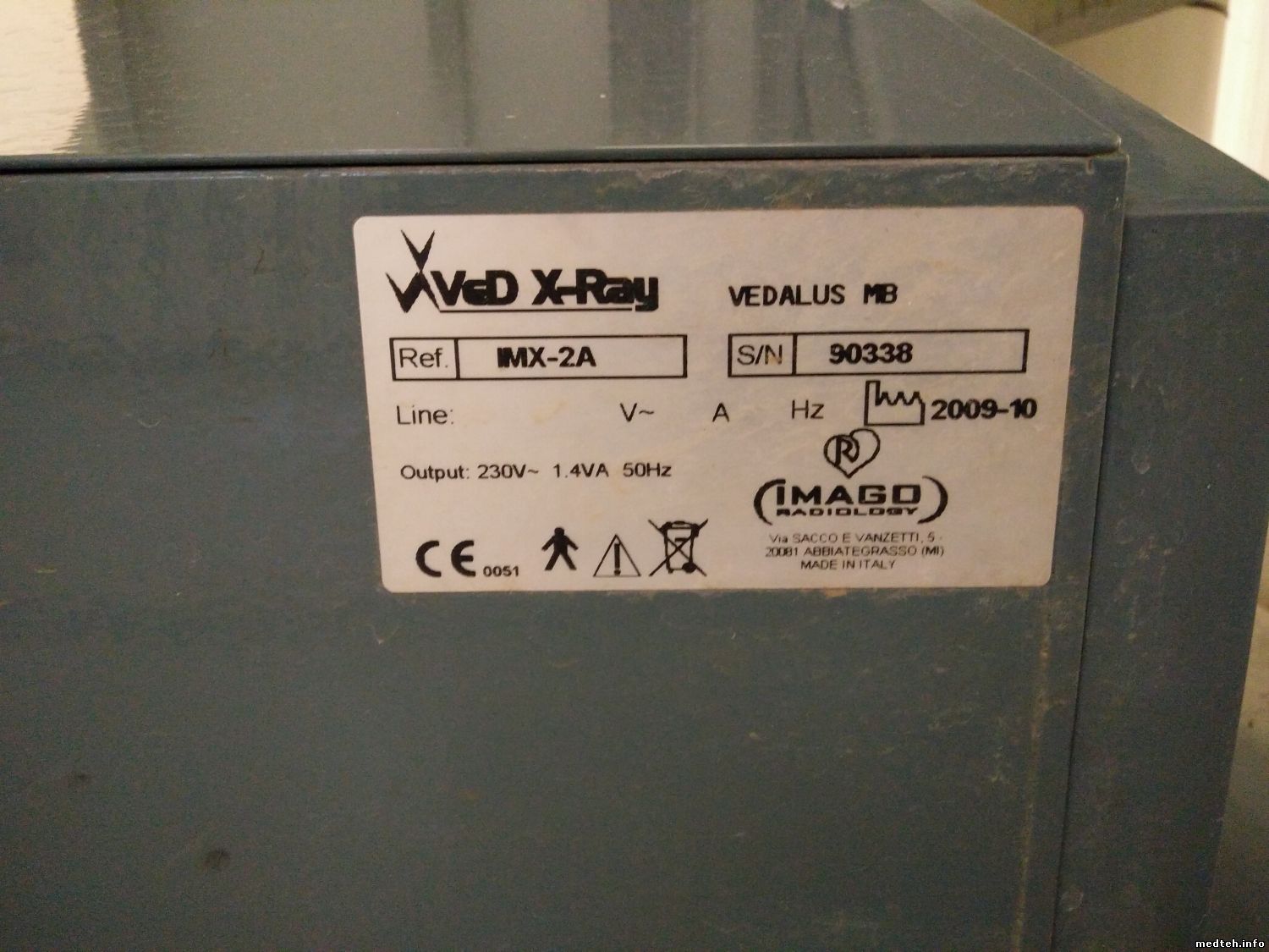

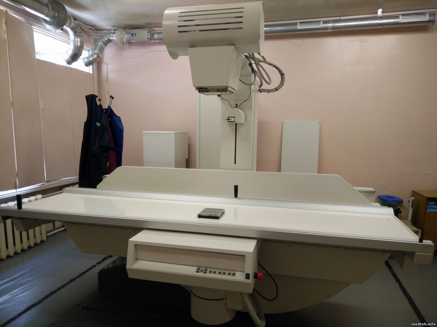

Здравствуйте, подскажите по аппарату Vedalus Ved X-ray. Проблема заключается в том, что во время скопии на экране монитора размытое изображение. На пленке же во время обычного снимка изображение четкое. Такое ощущение будто сбилось фокусное расстояние от экрана до линзы камеры или от линзы до пзс матрицы.

В этом аппарате ЭОП? Если эоп надо начинать с него.

Да, в нем ЭОП. А подскажите с чего начать его диагностировать? С ремонтам ЭОП ещё не сталкивался

Для начало нужно визуально посмотреть картинку в самом эоп, а потом определишся что у тебя не работает эоп или "тв тракт"
