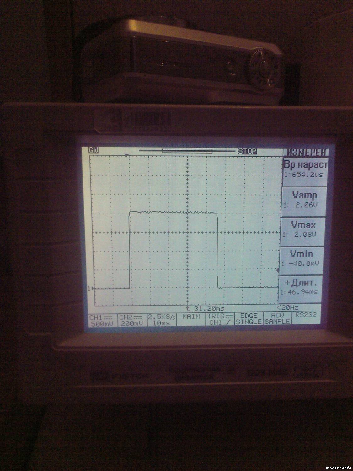

Неделю назад был поставлен диагноз аппарату Проскан 7000.Неисправность:очень мал ток анода (сообщение ошибки).
Питающее среднечастотное.Подсоединил осц к контрольной точке кВ и мА.И там и там напряжение очень мало(должно быть
при 20 кВ =1V и 1А=1.3V).Сделали простенький делитель(чтобы не спалить осц) и проверили на первичной обмотке ВВ
генератора осциллограмму , все вроде в норме (импульсы около 250 В ).Проверили импульсы на первичной
накала - также норма .При включении высокого сетевой потребляемый ток не сильно повышается(почти не возрастает).
Предположили генераторное.Разобрали- обнаружили выгоревшие и пробитые (все!!)диоды в баке.

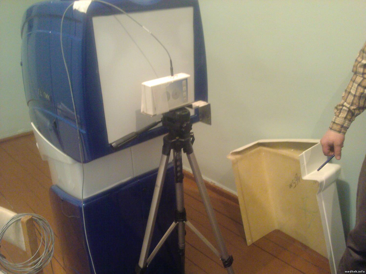

Есть кое что по вертушке и регистрации сигнала осцилятором на фото в архиве. Как книга называется не помню. Давно было. Сканера под рукой тогда не было. Снял на фотик.
Что за штука тест-кассета рентгеновская ТКР-1М (контроль анодного напряжения 40-125 кВ, наличие фаз ПУ, длительность экспозиции t<0,6с, подгонки аппарата под сеть)? Как выглядит?
3321475.rar (1.10 Mb)
Сообщение отредактировал les_nik_178 - Понедельник, 05.Июл.2010, 20:57
