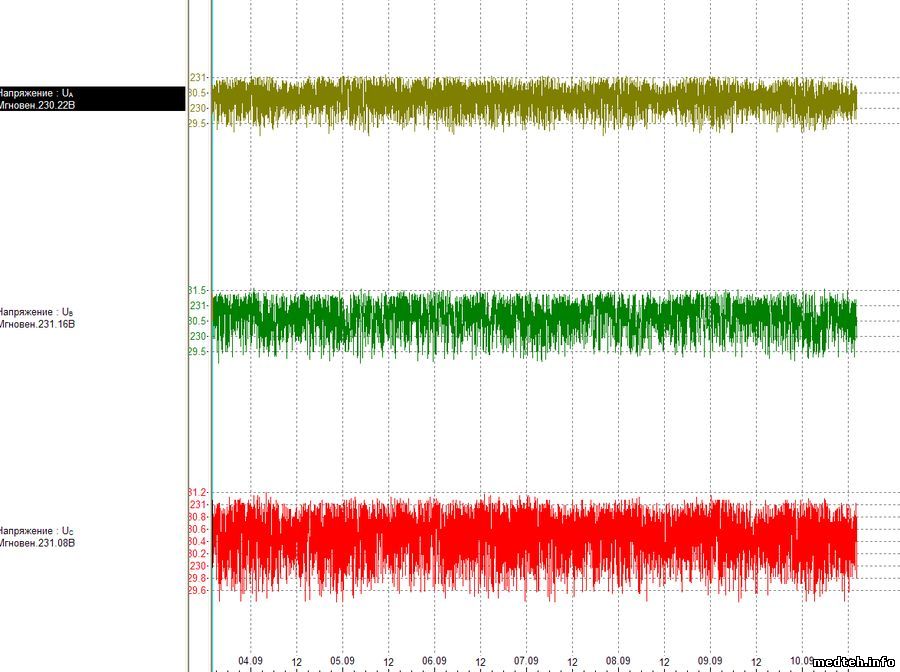

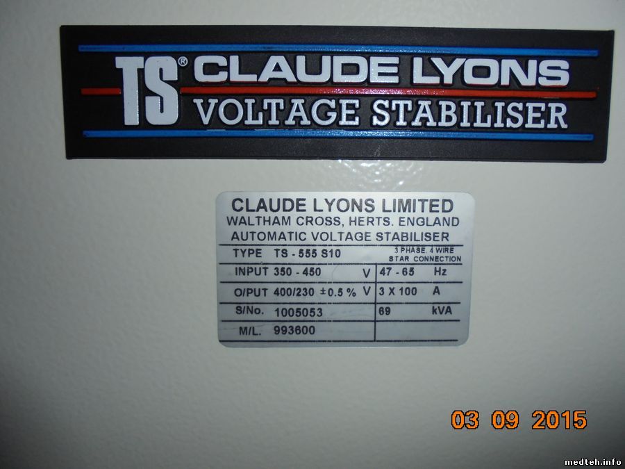

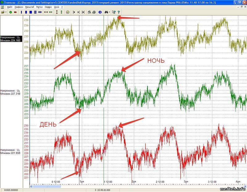

На фотке колебания входящих напряжений на клеммах автотрансформаторного механического стабилизатора за 4 суток. С ночными и дневными максимумами мне понятно. Но вот очень частые, хоть и не значительные пики меня настораживают. Кто-нибудь даст пояснения к графикам.

..это были на входе графики. А пики на выходе те-же. Аппарат дорогой и бублики там серъёзные.

может это свои шумы

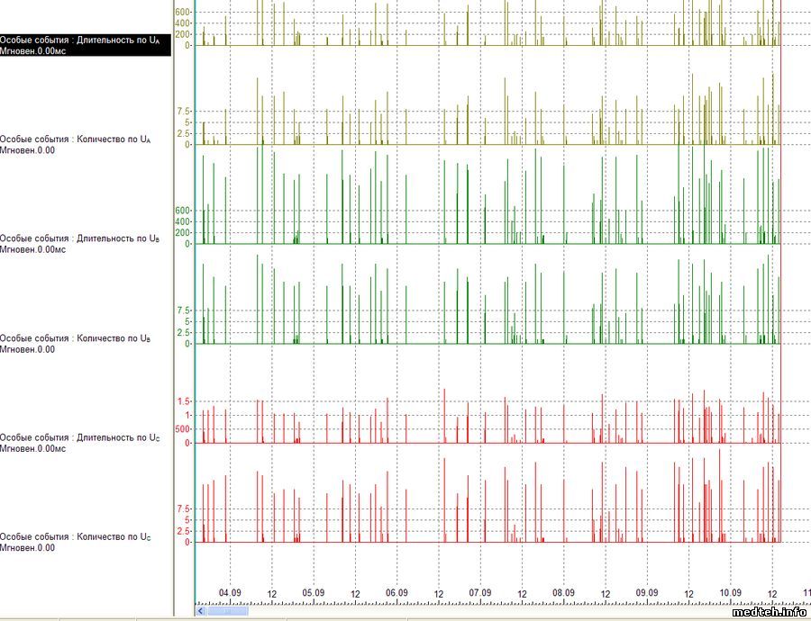

это не осциллограммы а графики за 4 суток мониторинга. Если растянуть пики и провалы, то они длятся довольно долго (0-10мин), и отклонения +- 1.5V-5V норма. Но меня настораживают совсем короткие (100-2000 мсек и напряжением до 10-20V) которых нет на графиках, но регистратор их отслеживает. Разумеется стабилизатор в силу своей инертности эти короткие провалы и всплески не успевает сгладить и пропускает на выход. И эта "шняга" присутствует на вводе в обычной электрощитовой обычной больницы.

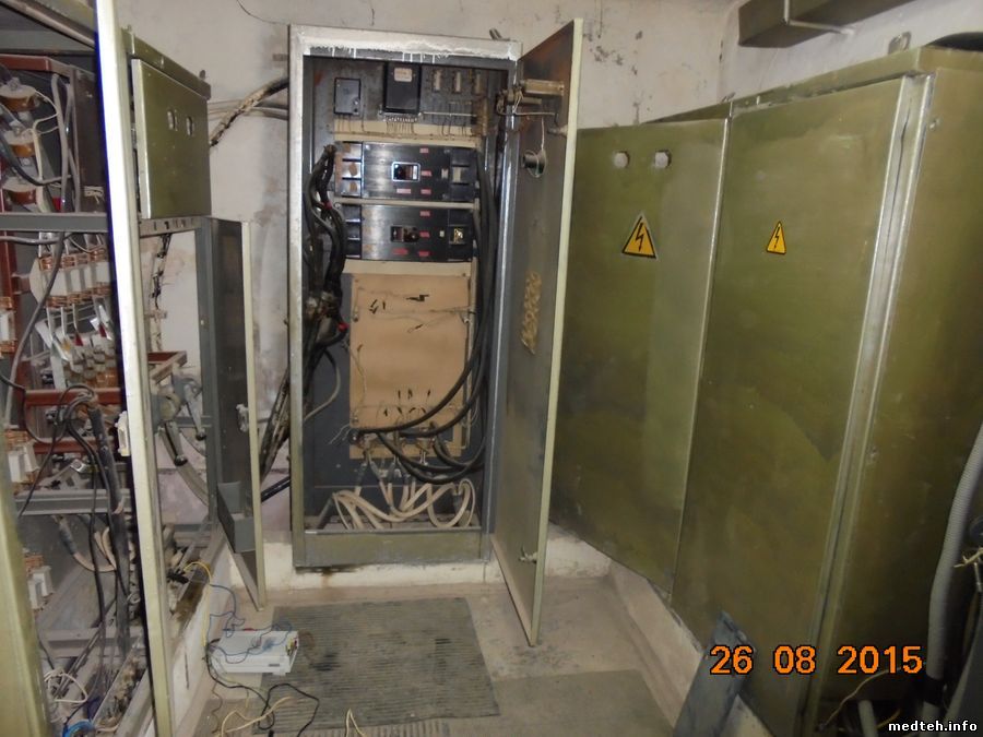

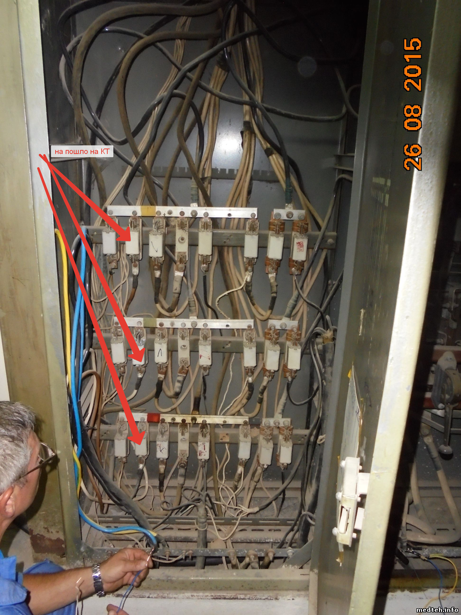

Спасибо мастер за интерес. Полагаю, такие фильтры должны присутствовать в шкафу стабилизатора, да и в распред-шкафу разделительного трансформатора томографа из-за которого весь сыр-бор. Дело вот в чём: пару тройку раз в этом году выбивало автомат питающий стабилизатор, а так-же перегорал плавкий предохранитель платы управления двигателем автотрансформатора-регулятора по фазе "А". Ещё и рентгеновская трубка врачи говорят горела(заменили). Причина может быть в очень коротких скачках и провалах по питанию, очевидно. Конечно-же панацея-мощный бесперебойник на весь КТ. Но решили обойтись небольшим только для компьютерной части. Вот "чешу репу" что главврачу рекомендовать. Силовой кабель питания КТ подключен к распред шине в шкафу щитовой. С неё-же ещё чёрт знает что питается от лифтов до котлов, и это так-же не хорошо. Думаю, как бюджетный вариант улучшить качество электропитания КТ, прокопать траншею прямо до ТП и заложить прямой отдельный кабель. Но это пока мои думки, а нужно правильное решение.
